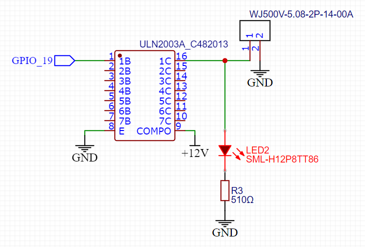

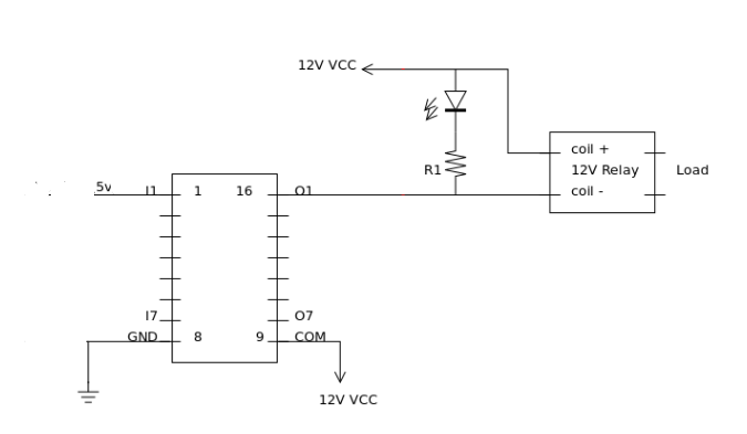

ich bin gerade dabei mit einem Raspberry eine kleine eigene Platine zu
entwickeln. Beim Anschluss des ULN2003A bin ich mir aber nicht ganz so
sicher. Könnt ihr bitte mal drüber schauen ob das so korrekt
angeschlossen ist?
Das Board soll über eine ext Stromquelle die Relais schalten. Die Relais
werden über die Schraubklemmen angeschlossen.
von H. H. (Gast)
Der ULN2003 schaltet low-side!
von Helmut -. (dc3yc)
Der ULN2003 enthält Transistoren, die nach Masse schalten. Deswegen muss
die Last gegen positive Betriebsspannung gehen. Und deine LED auch. Wenn
du da 12V hast, würde ich einen wesentlich höheren Widerstand verwenden.
von Monk (Gast)
Der ULN 2003 schaltet den Minus-Pol (GND). Deine LED und auch das Relais
müssen daher umgekehrt an +12V hängen.
https://electronics.stackexchange.com/questions/246458/uln2003-driving-relays-with-status-indicator
von Robert W. (paulplan)
Der 2003 ist ein Opencollector, d.h. er schaltet GND. Deine Last muss
also zwischen 12V und dem 1C liegen. Bei dir liegt sie zwischen GND und
1C.
Je nach Laststrom wirds etwas knapp. Um 300mA sauber zu schalten möchte
der ULN 3V am Eingang sehen. Der Raspi läuft aber mit 3.3V. Mehr geht am
Ausgang nicht.
Für hohe Ströme wirds also ggf knapp.

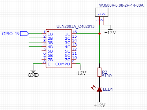

von Chris (chris77a)
vielen Dank für die vielen Rückmeldungen...
Ich habe die Änderungen eingearbeitet. Passt das jetzt so?
Die 510Ohm habe ich mit einem Onlinerechner errechnet. Laut Datenblatt
hat die LED eine Durchlassspannung von 2,2V und braucht dabei 20mA.
Passt das so oder welchen Widerstand würdest du nehmen?
von Monk (Gast)
Chris schrieb:
> Laut Datenblatt
20 mA braucht sie nicht, sondern verträgt sie maximal.
Ungefähr seit dem Jahr 2000 sind diese kleinen Signal-LEDs mindestens
20x heller als in den 80er Jahren, wo diese alten Anleitungen/Beispiele
her kommen.
Mache einen 4k7 Widerstand an die LED und sie wird (falls es keine
steinalte ist) hell genug sein.

ok; Welchen Widerstand würdest du empfehlen? Die Daten habe ich von
hier:
Link
https://www.lcsc.com/datasheet/lcsc_datasheet_2109182030_ROHM-Semicon-SML-H12P8TT86_C510035.pdf

Um noch weitere 19,5mA einzusparen, sollte die grüne Status-LED
SML-H12P8TT86 mit nur 4mcd, durch eine 1206WL-SMCW mit der Artikelnummer
150120GS75000 von Würth und einer Lichtstärke von 450mcd ersetzt werden.
Mit einem 22k Vorwiderstand ergibt das dann nur noch etwa 0,5mA und
sorgt trotzdem für eine ausreichende Helligkeit.
von Monk (Gast)
Was hast du denn da für eine alte LED gewählt? Sie ist auch noch
besonders teuer! Die gewählte ist offenbar als spezielles Ersatzteil für
alte Geräte gedacht.
Ich empfehle 50 mcd. Bei der gewählten LED brauchst du dafür tatsächlich
den maximalen Strom. Die grüne schafft gerade mal einstellige mcd.
Suche dir besser eine andere LED.
von Enrico E. (pussy_brauser)
Exakt! Für eine 4mcd LED benötigt man schon einen 1k Vorwiderstand, oder
sogar noch weniger (510R). Aber 7 mal 20mA bedeutet auch eine
zusätzliche Belastung von max. 140mA für den ULN2003!

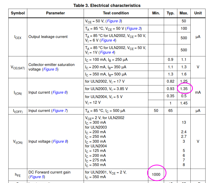

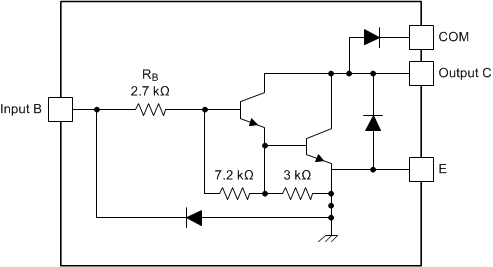

von (prx) A. K. (prx)
Manfred P. schrieb:
> Wir hatten erst vor wenigen Tagen einen Thread, wo der ULN hinter den
> 3,3V des µC nicht sauber durchschaltet.
Sollte er aber, immerhin ist der ULN2003A für TTL gebaut und tut es
daher bei max 200mA Last bereits ab 2,4V. Mehr wird es bei 12V eher
nicht sein.
Aber wer will, kann den ULN2001A verwenden, und ihm eigene
Basiswiderstände spendieren.

von H. H. (Gast)
Die ULN2003 sind für Standard TTL entworfen, und da kommt bei der Last
von 1mA nur knapp 3,5V raus, also kaum mehr als aus einem aktuellen CMOS
Ausgang eines µC. Bei medernen µCs kann man allerdings die Ausgänge für
weniger Strom konfigurieren, und das wird meist als Standard gesetzt.
Die ULN2003 sind also unschuldig.

von Andreas B. (bitverdreher)
Nein. Com (pin9) ist immer noch an 12V, gehoehrt aber an GND.

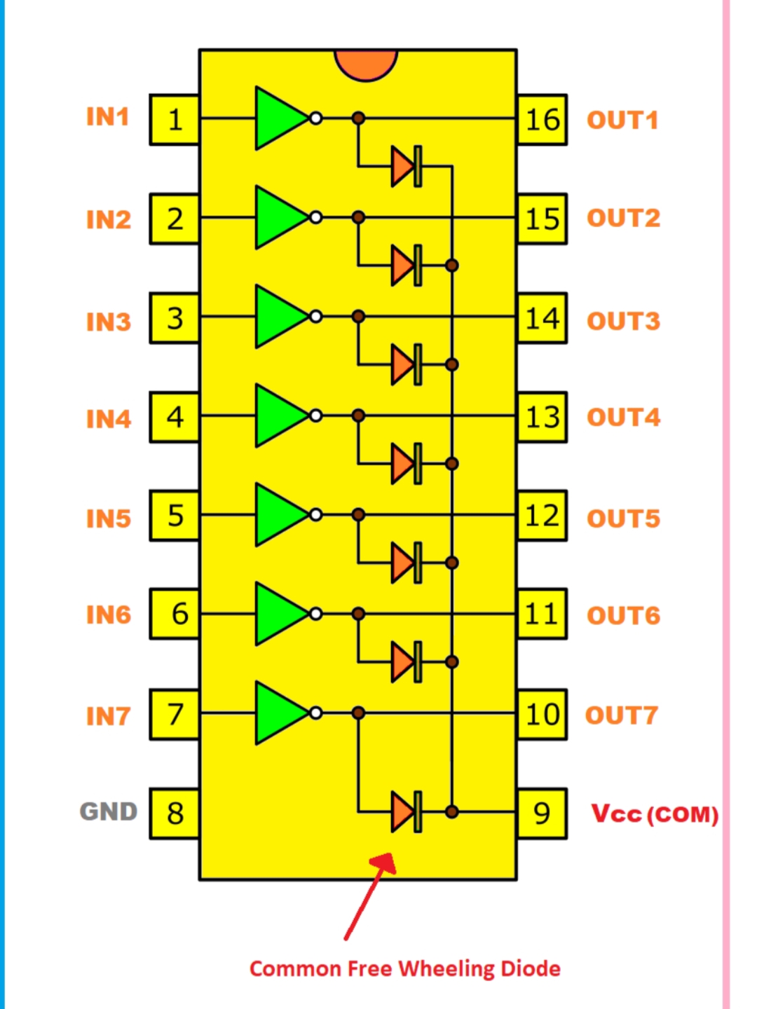

Dann würden alle Relais sofort einschalten und ließen sich nicht mehr
abschalten.
An Pin 9 ist die Sammelschiene von den Freilaufdioden angeschlossen und
gehört natürlich an +Vcc. Man kann Pin 9 sogar unbeschaltet lassen, wenn
an den Ausgängen zum Beispiel nur LEDs angeschlossen werden sollten,
oder wenn die Relais schon integrierte Dioden haben.

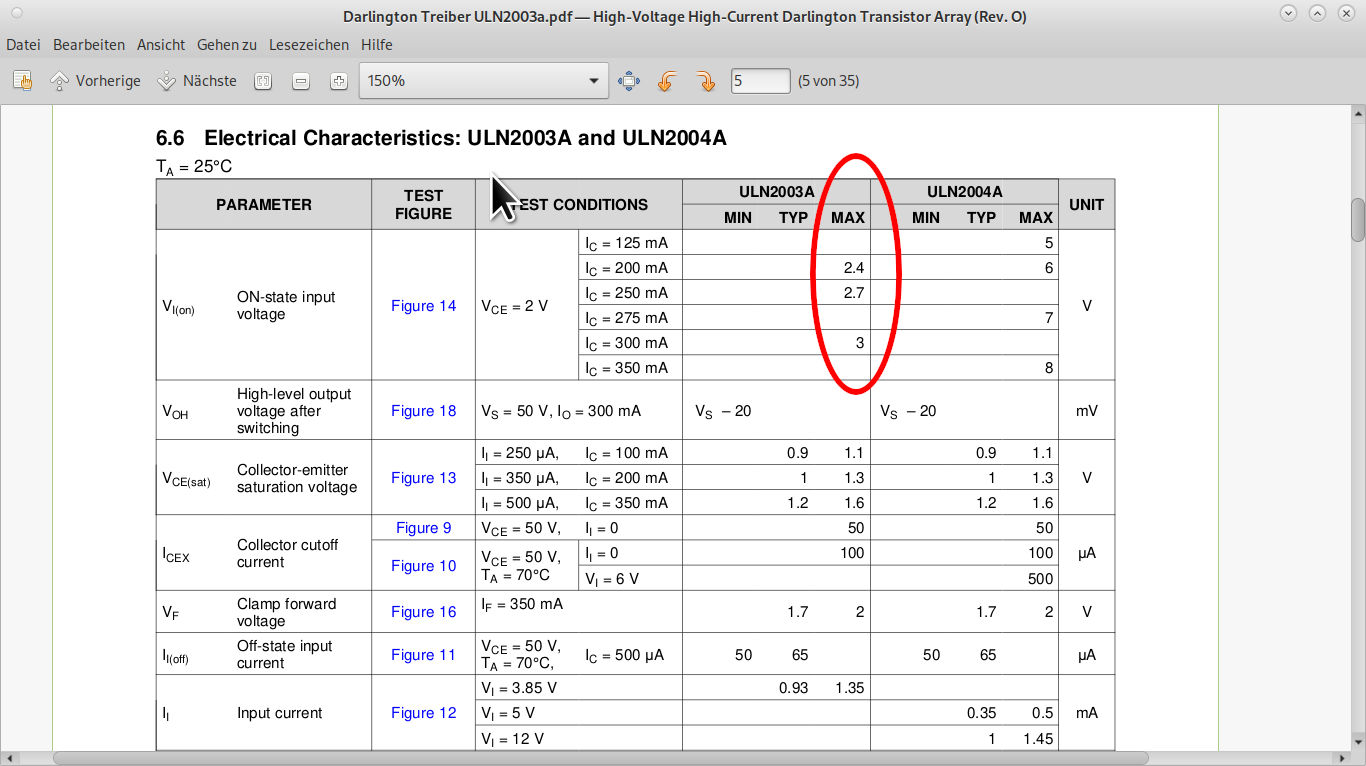

von Monk (Gast)
Schau mal ins Datenblatt und vergleiche die Spannungsangaben vom ULN2003
mit dem ULN2004.
Chris schrieb:
> Ok ich dachte der uln2003A wäre eine gute Wahl.
Ist er auch, lass dich nicht beirren.
Enrico E. schrieb:
> abschalten.
Sorry, ja richtig. Ich dachte das waere der gemeinsame Emitter.

> angeschlossen ist?
Du merkst schon, dass vieles davon abhängt, wieviel Strom Relais und LED
ziehen. Die Typenbezeichnung der Schraubklemme hilft da nicht weiter ;-)

Nicht nur muss er den Strom liefern, sondern dabei auch noch eine
ausreichende Spannung zur Ansteuerung des ULN2003A erreichen.
von Monk (Gast)
Monk schrieb:
Sorry, der untere Kringel ist falsch, der bezieht sich auf den ULN2001.
von Joachim B. (jar)
Monk schrieb:
> Das ist mehr als genug!
halte dich doch fern von Aussagen zur E-Technik
schaue ins Datenblatt und deinen roten Kringel, bei welcher Spannung?
Wieviel gibt ein Raspi an GPIO aus? keine 3,85V
Schäme dich für deinen Schreibdurchfall.
Joachim B. schrieb:
> schaue ins Datenblat und deinen roten Kringel, bei welcher Spannung?
Gemach. Der Kringel bei 3,85V bringt zwar keine wirkliche Erkenntnis,
aber bis 200mA Last reichen 2,4V. Wobei die reale Last hier sehr viel
geringer sein wird.
von Monk (Gast)
Der Kringel zeigt an, wie viel Strom der Input bei 3,85V aufnimmt. Das
bereits deutlich weniger Spannung genügt, hat Norbert bereits anhand des
Datenblattes gezeigt.
Mit weniger als 3,85V ist der Strom natürlich noch geringer. Auf jeden
Fall weit unter den 3mA die der Raspberry Pi liefern kann.
Norbert schrieb:
3V -> 300 mA
Das reicht für normale Relais locker aus.
Die Stromverstärkung ist bei allen gleich, nur die Basisbeschaltung
variiert. Insofern ist das auch beim ULN2003A nicht verkehrt.
Im Datasheet ist eine Sättigungsspannung von 1,3V für 200mA Last und
350µA Eingangsstrom garantiert. Mit der dokumentierten Schaltung des
ULN2003A kommt man bei einer Eingangsspannung von 2,4V auf einen dafür
ausreichenden Eingangsstrom im Bereich 400µA. Das sollte der RasPi wohl
schaffen.

Genau das, der ULN hat eine gewisse Verstärkung und kann den vollen
Ausgangsstrom nur schalten, wenn genug am Eingang ist - man kann das
Ding einfach als Transistor betrachten.
Solange der benötigte Strom nicht benannt ist, kann man nicht sagen, ob
es funktionieren wird. Er hat "SSR" nachgelegt, da sagt das Bauchgefühl,
dass es genügen wird.
Egal, wer hier wie laut schreit und strampelt: Der ULN2003 hat im
Eingang 2,7_kOhm, gegen zweimal B-E-Strecke bekommt man an 3V3 maximal
700µA rein. Mit 5V geht der fast doppelte Strom.

Im Prinzip doch, der PCF kann deutlich mehr Strom nach low. Also wurde
angedacht, den ULN per PullUp zu öffnen und den PCF das Signal auf low
ziehen zu lassen. Das scheiterte daran, dass aus 3V3 der für seine
relativ hohe Last benötigte Eingangsstrom nicht zu erzielen ist.
