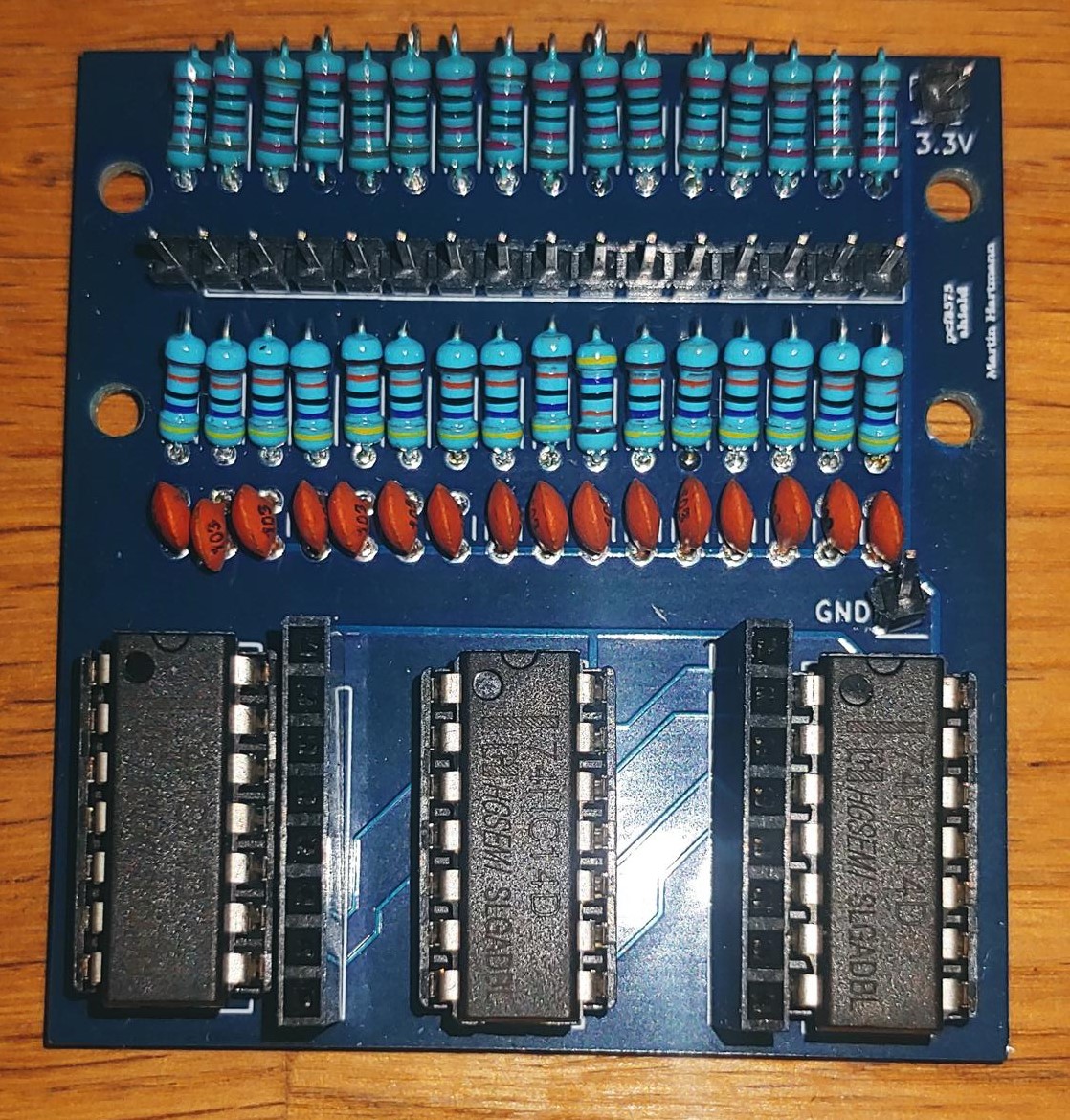

ich versuche mich gerade an einer möglichst einfachen Haussteuerung,
gewollt ist eigentlich kostengünnstig, robust und eben "einfach".
Ich habe nun Folgenden Aufbau: ( siehe Foto )
Ein PCF8575 schaltet 3.3V High / Low.
Diese gehen auf einen Eingang eines ULN2803A, das wiederum ein Eltako
Stromstoßrelais schalten soll. Dieses habe ich gewählt, damit ich
separate Steuerstellen problemlos hinzufügen kann.
Nun wird das ULN ziemlich schnell ziemlich heiß, wenn der Stromstoß
länger andauert. Danach ( ja, in der Reihenfolge ) hab ich dann mal das
Datenblatt des Eltako durchgelesen. Wenn ich das mit den 5-6W richtig
interpretiere, ist heiß bis kaputt die "normale" Konsequenz?

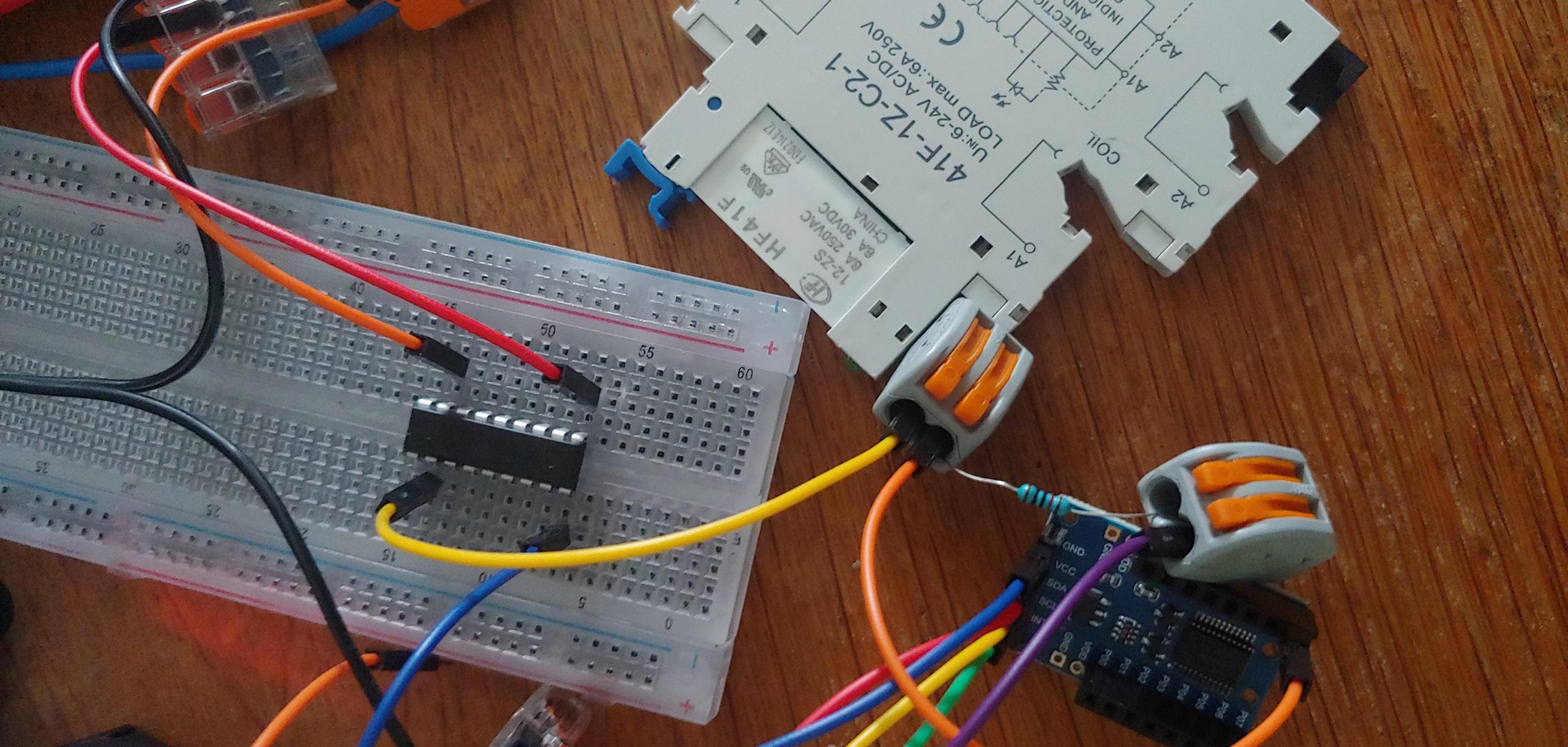

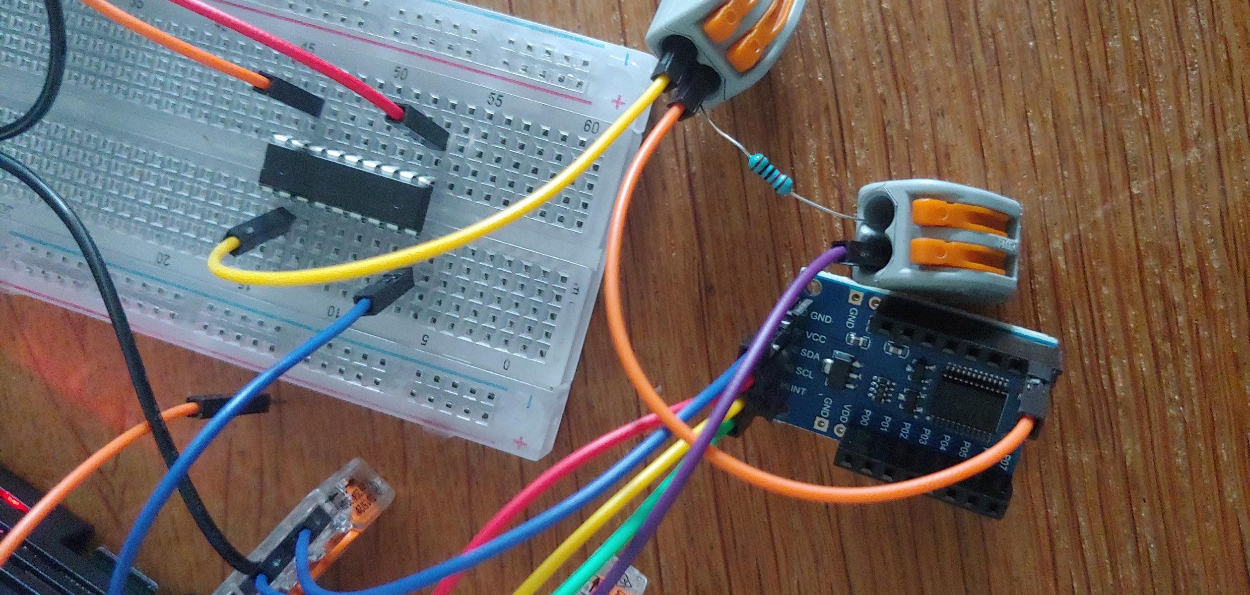

Dann hab ich ein vorhandenes Slim Relais ( siehe Foto ) versucht, dieses
schaltet bei meinem Aufbau allerdings ständig durch. Es ist immer an,
dafür bleibt das ULN aber auch kühl..

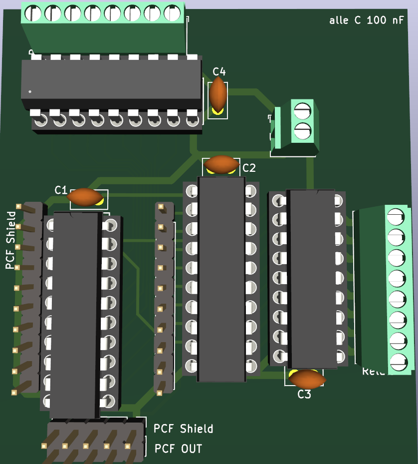

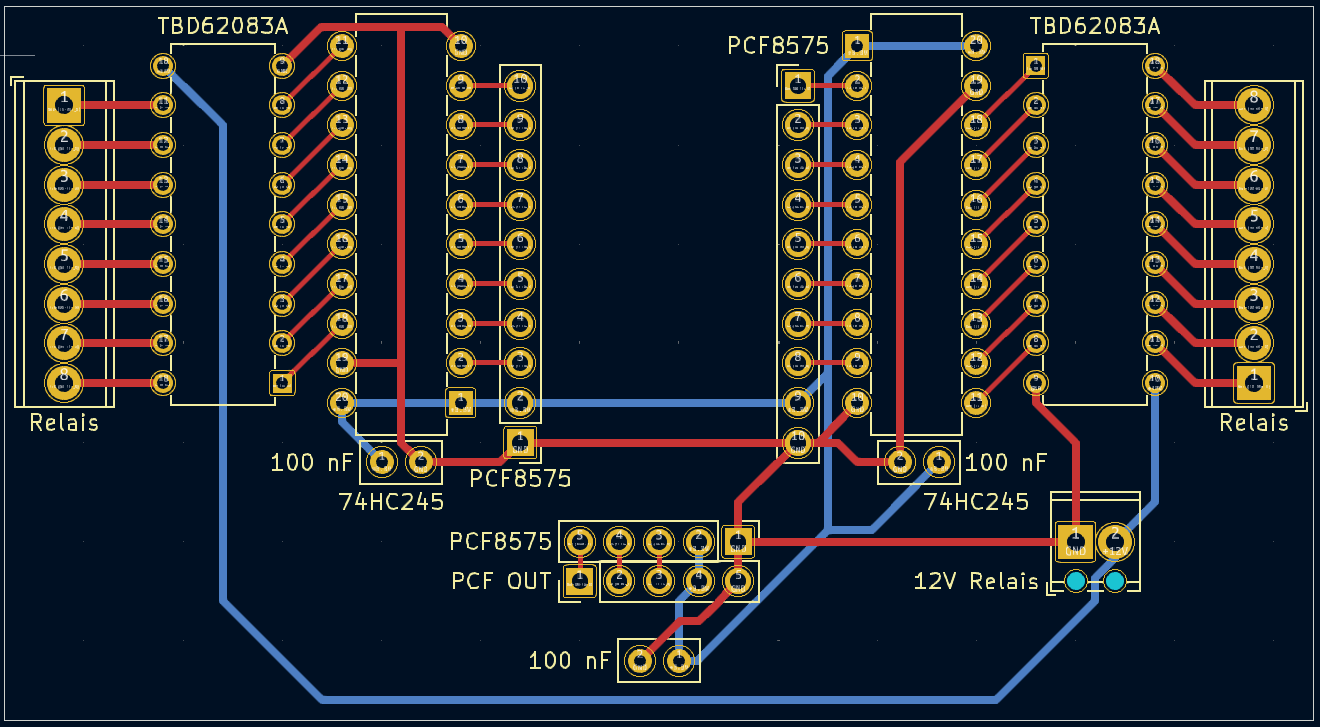

Ich denke, ich schaffe es, das pcf und das ULN über "pcbway" kompakt auf
eine Platine zu bekommen.
Nun zu meiner Frage: ( sind mehrere )
Kann man das vom Grundsatz so machen? Mach ich irgendwas grundsätzlich
falsch? Was sollte an der Relais- Schaltung geändert werden? Wenn ich
das Ganze eh schon auf eine Platine löte, gäbe es dafür dann noch ein
ideales Bauteil, bevor es an die 230V / Last geht?
Danke schonmal für eure Einschätzungen.

Aber, das zweiter Bild zeigt das Slim Relais

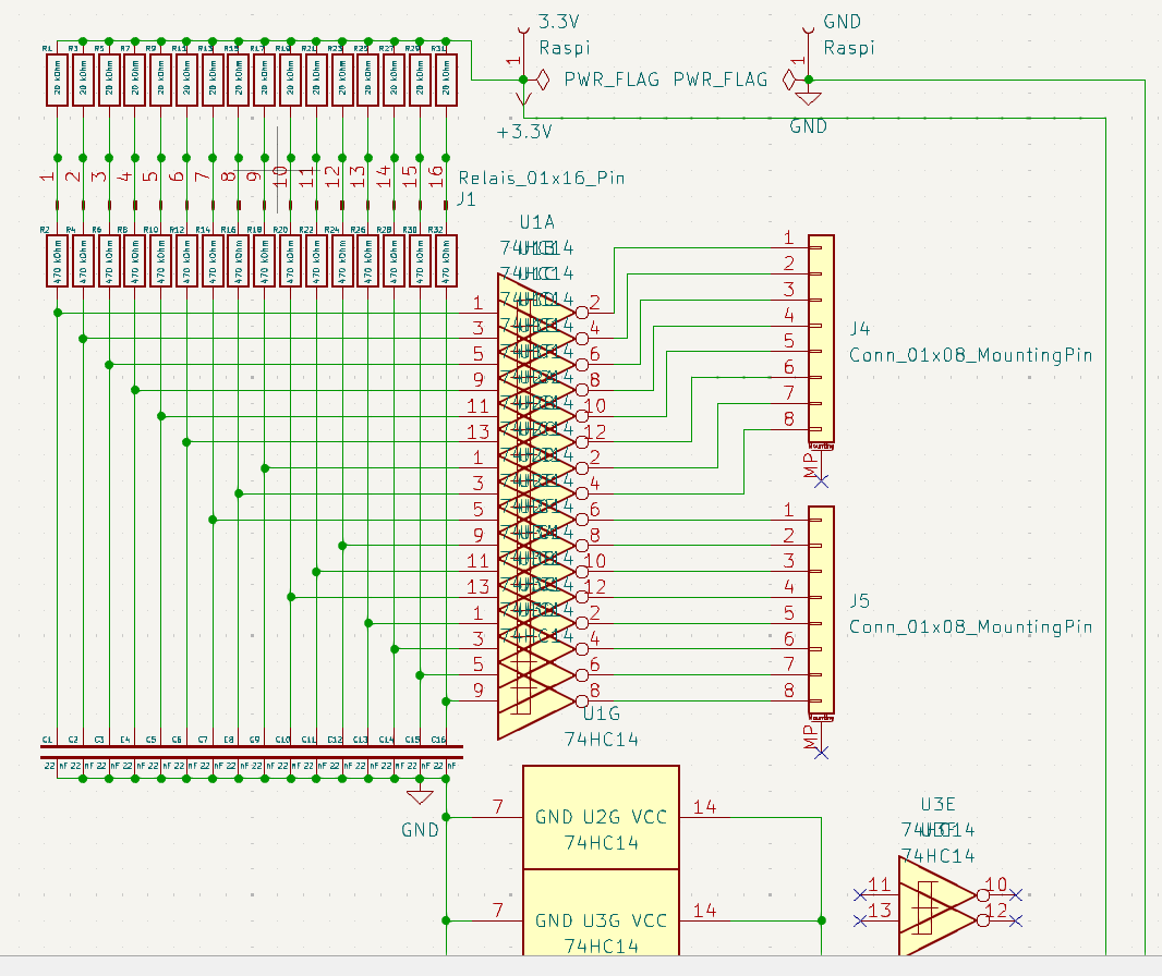

Das dritte einen bestehenden Versuch mit einem pcf8575 Fensterkontakte
abzugreifen

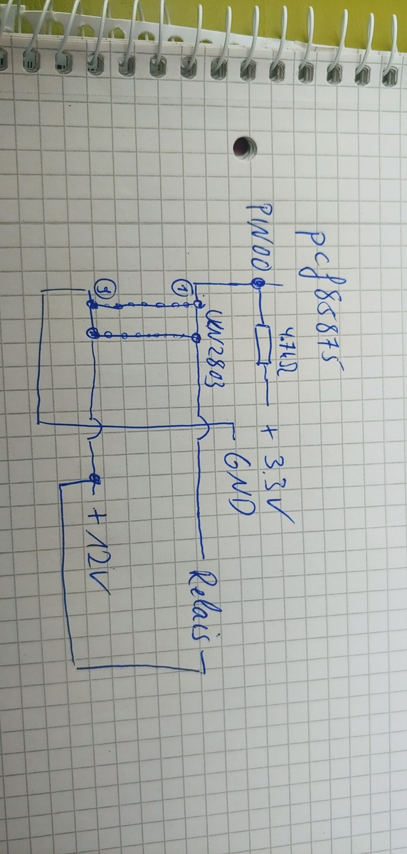

Wo ist dein Schaltplan?

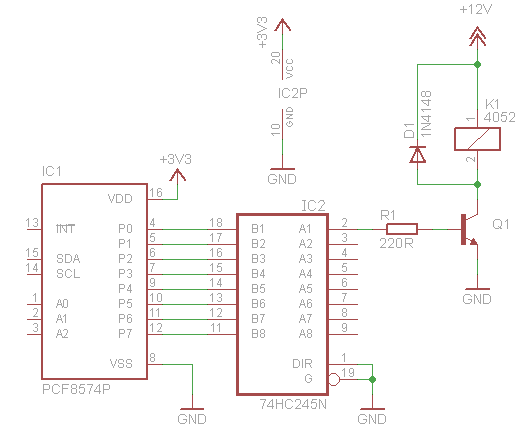

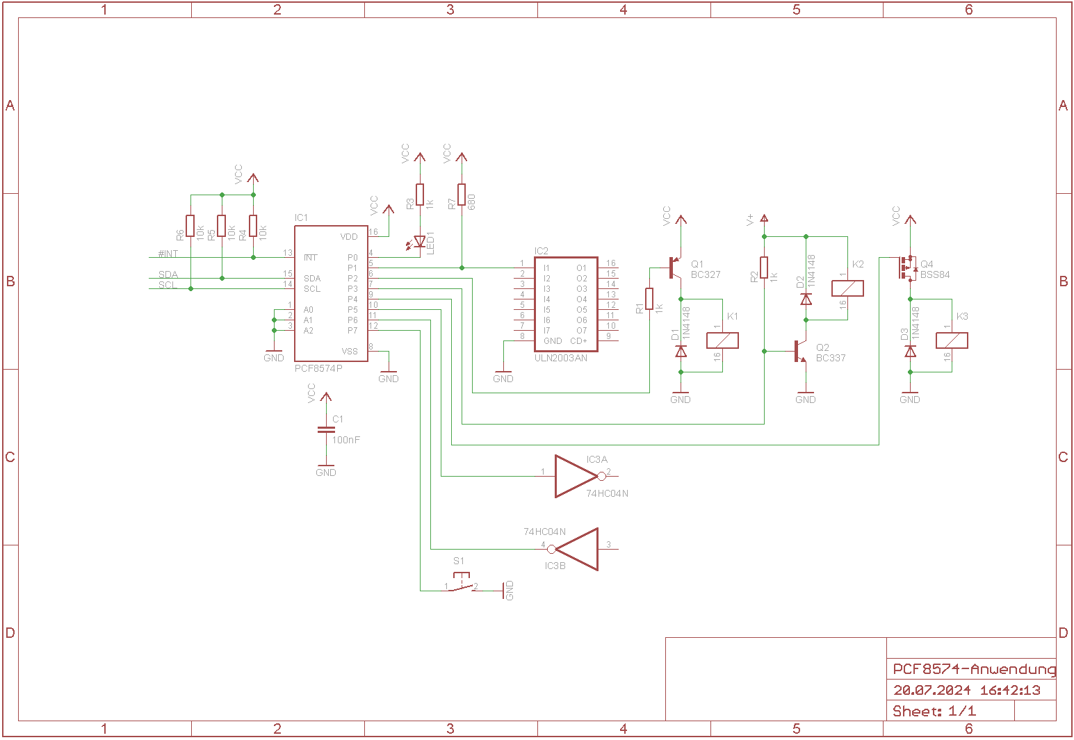

von Martin (matchbox)
Hallo Falk,
hab versucht, das aufzumalen. Da isser.
Als Pullup habe ich 4.7 kOhm genommen und schalten tut die Schaltung.
Länger bedeutet länger als 2 Sekunden und heiß ist aua, ich zieh den
Finger weg. Kurze Stromstöße funktionieren tadellos.
Deinen restlichen Antworten entnehme ich, dass das Vorhaben vom
Grundsatz machbar und soweit grundsätzlich in Ordnung ist :-)

von Falk B. (falk)
Das ist deutlich zu wenig! Eher Faktor 10 kleiner, so 470-680 Ohm!
Naja, Aua sagt noch nicht allzu viel. Der IC darf im Betrieb schon ganz
ordentlich heiß werden, 60-70°C sind da OK und das ist AUA. Aber bei
kurzen Stromstößen passiert da nix. Trotzdem braucht der eine

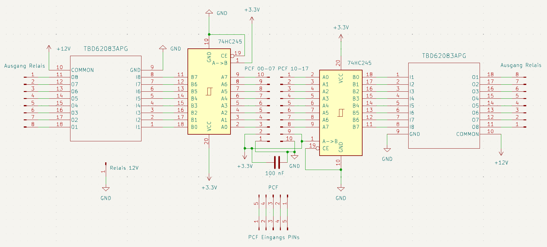

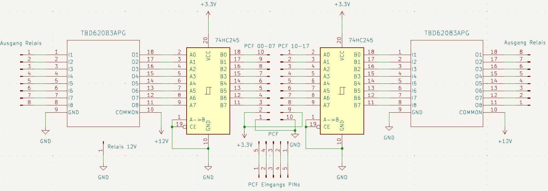

ausreichend niederohmige Ansteuerung. Wenn du Strom sparen und das Klima
retten willst, nimmst du einen 8-Bit Treiber ala 74HC245, der braucht
keine Pull-Ups am PCF8574 und kann den ULN mit ausreichend Spannung und
Strom treiben.

von Falk B. (falk)
Miss einfach mal die Spannung am ULN Eingang, wenn der auf HIGH
geschaltet wird. Mit deinen 4,7k wirst du kaum über 3V kommen, damit
verhungert der Transistor im IC und hat eine hohe Restspannung am
Ausgang. Die kann man auch messen. Die sollte <1V sein.
Ich meine, wenn ich an den Ausgang des ULN das Eltako Relais anschließe,
wird sauber geschaltet.
Wenn ich dann an denselben Ausgang des ULN das Slim Relais anschließe
schalte das Relais immer sofort durch.
Kann das an der "chinesischen" Bauart des Relais liegen? Ist das, was
auf dem 2. Bild rumliegt. Bei 12V "normal" gegeben, schaltet dieses auch
sauber.

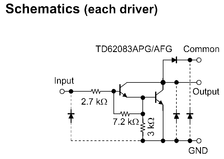

Der ULN2803A besitzt bereits einen internen Vorwiderstand am Eingang und
ist für direkte Ansteuerung mit 5V vorgesehen (Fig.1 im Datenblatt). Als
der ULN2803A vor über 20 Jahren auf den Markt kam, hat in dem Bereich
noch kaum einer über 3.3V-Systeme gesprochen.
Mit einem zusätzlichen 4k7 und nur 3.3V bist du da völlig fehl am Platz.
Ein ULN2801A wäre deutlich flexibler. Aber auch der braucht mehr
Steuerstrom als ein PCF8574 bei H-Pegel dauerhaft liefert. Der PCF8574
liefert bei H-Pegel nur kurzzeitig wären des internen Schreibpulses
Strom, d.h. du kannst praktisch nur den lowside FET als Shunt für den
Strom vom Vorwiderstand nutzen und damit die Ansteuerung brücken.

Schau mal ins Datenblatt:
"the ULN2803A has a 2.7 kΩ input resistor for 5 V TTL and CMOS".
Der möchte also minimal 5V sehen und keine 3,3V.
Auch schafft der PCF8575 keine 3,3V an 2,7kΩ.

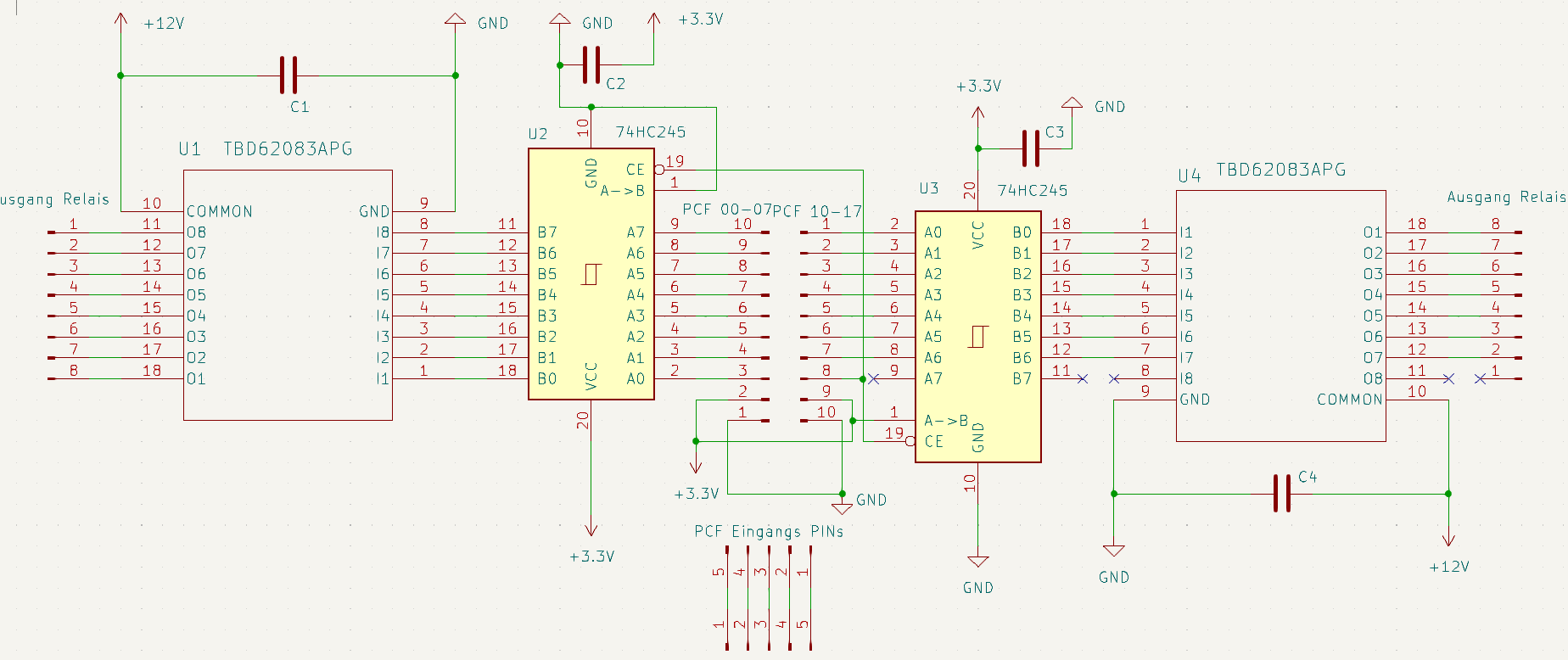

von Joachim B. (jar)
hab einen Schiefhals, nicht mal richtig einstellen kannst du Bilder?
Joachim, Peter, Rainer, Manfred,
OK, das ULN ist altbacken & ungeeignet. Ich kann auch garnicht mehr
sagen, wie genau ich auf das Teil gekommen bin, ich hab jede Menge
gelesen in letzter Zeit..
Ich hab nun versucht, in dieser riesigen Mosfet- Welt etwas Geeignetes
zu finden, das ich dann auf meine Platine löten könnte.Bin dann auf das
Wiki hier gestoßen.
Wenn ich das im Wiki richtig gelesen habe, würde als Standard
beispielsweise ein "BD437" zum Einsatz kommen können.
So würde ich über den Raspi -> PCF8575 dann letztenlich die 12V des
Eltako S12-100 schalten können. Sehe ich das richtig, dass ich bei
Mosfets dann auch kein Problem Richtung Gesamtstrom des Raspi bekomme,
da kein dauerhafter Schalt- Strom benötigt wird?
Liebe Grüße :-)

Martin schrieb:
> 5-6W
Macht bei 5V satte 1A, bei 12V immer noch hohe 500mA was ein Ausgsng des
ULN schafft, aber nicht mehrere gleichzeitig, und wird bei 24V mit 250mA
in den Bereich des Verträglichen kommen.
6-24V AC/DC also wohl Optokopplereingang. Falscher Aufbau.  NATÜRLICH
hast du die Verdrahtung nicht erkennbar photographiert.

von Falk B. (falk)
Kann man nehmen. Ansteuerung siehe Artikel
https://www.mikrocontroller.net/articles/Port-Expander_PCF8574#Anwendung
Das hat mit dem Raspi gar nichts zu tun. Und wenn du mit deinem 3,3V
PCF8575 einen MOSFET ansteuern willst, brauchst du zwar keinen externen
Pull-Up Widerstand, wohl aber einen 3,3V Logic Level MOSFET, der bei
3,3V U-GS schon SICHER schaltet. Die gibt es, aber meist nur in SMD.
MOSFET-Übersicht
https://www.mikrocontroller.net/articles/FET#Gate-Source_Threshold_Voltage
Kann man machen, lohnt sich aber kaum.

Es gibt den TBD62083A mit DMOS-Ausgang:
8 * 50V / 0,5A
U_in_high >= 2.5V
I_in = 0.1mA
https://www.digikey.de/de/products/detail/toshiba-semiconductor-and-storage/TBD62083APG/5514089

Da ist es ja wieder, das Darlington Array. Das ist jetzt das ULN
"reloaded"? Mit 50V und 0.5 sind das dieselben "Leistungsdaten", es gibt
8 Channels, aber dafür fast keinen Strom mehr, der fließt?
Gibt es zwischen den Lösungen noch signifikante Unterschiede, die mir
nicht auffallen? Bin ich damit dann in den 2000ern angekommen?
Die Erwärmung der Bauteile wäre wahrscheinlich ähnlich, evtl.
könnte/sollte ich tatsächlich auf 24V gehen, um das Ganze etwas zu
"entlasten"?

von Manfred P. (pruckelfred)
In dem Plan bereitet mir R2 Bauchschmerzen. Wenn dort V+ (Relais) größer
VCC ist, wird der Ausgang des PCF8574 überfahren (im pdf Seite 8 Fig.7)
und dessen Versorgung angehoben.
Der BD437 ist ja interessant, Verstärkung von min.85 für 500mA / 1V(CE).
Macht bei 500mA immer noch ein halbes Watt, aber das muss er ja nur als
Impuls führen.
Mal kurz überschlagen: 6mA Basisstrom, als nächster Normwert 390 Ohm
(430 Ohm) gegen 3,3V. Sind in Ruhe dann je Kanal 8,5mA, die der PCF bei
low schluckt, unschön.
LLL-FET wäre meine Wahl.
Martin schrieb:
> Hallo Falk,
> Das wäre dann "P3" mit einem "BD437"(?)
Aber R2 gegen 3V3, nicht an die 12V des Relais!
Hast Du nachgedacht, wie Dein Raspi den Schaltzustand der Relais
erkennen kann und nicht ungewollt Aus- anstatt Einschaltet?
von Falk B. (falk)
Nö. Denn die Basis von Q2 begrenzt die Spannung auf 0,7V. Einziges
Problem ist der dauerhafte Stromverbrauch von R2, egal ob ein oder
ausgeschaltet. R2 kann man auch an 3,3V klemmen, dann verbraucht er
weniger Energie (bei gleichem Strom).
> Impuls führen.
Eben.
8,5mA x 3,3V = 28mW
Macht 224mW für 8 Kanäle. Macht ~2kWh pro Jahr oder 80 Cent.
Dann halt der Treiber 74HC245. Null Ruhestrom! Kostet 65 Cent und ist in
weniger als einem Jahr bezahlt.
https://www.reichelt.de/oktal-bus-transceiver-3-state-ausgaenge-2-6-v-dil-20-74hc-245-p3178.html?&trstct=pos_0&nbc=1
hier eine schnelle Frage, mit der ich meine Unkenntnis wahrscheinlich
ebenso unschön entblöße:
Für die PCF8575-74HC14-Öffnungsmelder-Platine ( siehe das Zusatz- Bild
oben ) habe ich die 16 PINs mit jeweils 20kOhm auf High gesetzt, damit,
wenn alle auf LOW gezogen werden ( Fenster offen ) nicht zuviel Strom
fließt.
Der Raspi sollte insgesamt ja nur 50mA über die PINs machen, Die 16
Widerstände habe ich als parallel angenommen?, das wären 1250 Ohm und
2,64 mA. Da ich mehrere solche Platinen haben kann ( auf einem Bus bis
zu 8 ), hab ich den Widerstand so gewählt. Sowohl einzelne PINs /
mehrere / alle gleichzeitig werden hier sauber geschaltet und angezeigt
über mqtt.
-> Frage: Der R2: Muss/kann/soll ich den höher nehmen, mit den 430 Ohm
komme ich doch ziemlich schnell an Grenzen?
bisher nicht, wann fängt der Raspi mit so einem Verhalten an?
Ich hab versucht, mit vorzustellen, wie Du Dir die Verwendung gedacht
hast. Ich schließe das pcf an den Transciever an und benötige daher
keine Pull- Up mehr und schalte mit diesem Signal dann entweder BD437
oder TBD62083A?
Um die 400-500mA in den Griff zu bekommen ( falls alle 8 Lichter
gleichzeitig angeschaltet werden, wärs eh kurz knapp.. ), sollte ich die
Versorgungsspannung auf 24 oder 48V höherholen? Dann passt das "schöne"
S12 halt nicht mehr
Ich wäre aber besonders nochmal für eine Erleuchtung zu 16mal R2 dankbar
von Falk B. (falk)
> oben )
Da kann und sollte man einen Link auf den Beitrag setzen. Alle
Überschriften aller Beiträge sind Links, die man mit der rechten
Maustaste und dem Menu kopieren und hier wieder einfügen kann. Das geht
auch mit Anhängen.
Beitrag "Lichtsteuerung über i2c - ULN2803A - S12-100"
> fließt.
Ein Schaltplan wäre hilfreich.
Über die AUSGÄNGE! Das hat aber mit deinen Eingängen und irgendwelchen
Pull-Up Widerständen rein GAR NICHTS zu tun. Die werden über die 3,3V
Versorgung gespeist, dort kann man mehrere hundert mA rausziehen.
> Die 16
> 2,64 mA.
Vollkommen unkritisch.
> über mqtt.
Welche 430 Ohm schon wieder? Du sprichst in Rätseln.
Gar nicht. Das ist eine Frage der Programmlogik. DEINER Programmlogik.
> oder TBD62083A?
Siehe Anhang.
Nein, das ist nicht nötig. Du musst nur dafür sorgen, daß seine Software
immer nur einen Kanal gleichzeitig schaltet. Das sollte machbar sein,
selbst wenn dann einige Schaltbefehle ein paar hundert Millisekunden
warten müssen.
> S12 halt nicht mehr
Lass es einfach wie es ist und gut.

Den hab ich sogar sauber mit KiCad gezeichnet, ich würde den heute Abend
gerne einstellen. Oben sind die 20kOhm, danach der Kontakt für GND,
darunter 430kOhm & 10 nF ( 4.3 ms Debounce ) und danach auf die 74HC14
für ein klares Signal. Das PCF8575 kann dann aufgesteckt werden. Ich
hoffe, das ist nicht zuviel Quatsch, da hat keiner drübergeschaut..

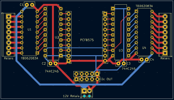

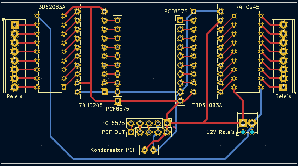

OK; danke für das Schaltbild! Da würde ich nochmal einhaken. Gerne. Wenn
ich das so wie in Deinem Schaltplan mit 74HC245 und TBD62083A löse,
entfällt die Problematik mit dem Maximalstrom des Raspi genauso wie der
üble Standbystrom.
Ich glaube, zweimal TBD62083A  wären mir lieber als 16mal BD337. Oder
übersehe ich da noch etwas?
Verständnishalber: der R1 mit 220 Ohm. Wie kommen wir auf die
Dimensionierung?
Ich würde dann heute Abend auch noch versuchen, den kompletten
Schaltplan zu erstellen, dann könnte ich tatsächlich die Platine dafür
fertigmachen. Danke für die Hilfe an dieser Stelle..

von Falk B. (falk)
> gerne einstellen.
Tu das!
Und verschone uns mit solcher Schaltplanlyrik! Ein Bild sagt mehr als
1000 Worte!
> Ich hab darüber Manfred zitiert gehabt:
> Diese 430 OHm, und das für viele Kanäle gleichzeitig. Da muss ich jetzt
> an die 16mA bzw. 50mA Gesamt denken?
Nein, denn auch diese sind nicht an irgendwelchen Ausgängen des
Raspberry PI angeschlossen.
> Ach jetzt versteh ich, das hab ich bedacht. Für die Rückmeldung nehm ich
> ein Hilfrelais, das ich wieder auf ein PCF Shield leite und den Zustand
> des Lichts auslese. Das sollte genauso funktionieren wie die
> Bewegungsmelder.
Nobel geht die Welt zu Grunde. Da hätte man auch bistabile Relais nehmen
können, die sind billiger und man braucht keine Rückmeldung, weil das
Setzen und Rücksetzen eindeutig ist. Egal.
>> Siehe Anhang.
Falk B. schrieb:
>> gerne einstellen.
> Tu das!
Hier. 2 Stück. Sind meine ersten.
1. Eingänge:
Das "74HC14" war irgendwie schon vorher in Einzelteilen, aber es sollte
eindeutig sein.( es sind 3 Stück ). 2 der 18 Eingänge sind auf GND
gezogen, das musste ich noch schnell dazuzeichnen.
> 1000 Worte!
So präzise, das war höchstens Prosa. Aber ja, natürlich Bilder.
2. Licht:
Die Freilaufdiode am Relais ist im TBD62083A enthalten, die
Basiswiderstände ebenso. Die Pull-Up für den Bus sind bereits am Raspi
mit integriert. Ich hoffe, das ist korrekt soweit und vollständig.
Damit ist ein Relais mit 2 Eingängen AN/AUS gemeint? Damit hätte ich
aber auch nicht die Rückmeldung ins SmartHome geschafft? Jedenfalls komm
ich nicht drauf, vielleicht magst das ja erläutern, ich hab die Teile ja
noch nicht besorgt.
Und ansonsten freu ich mich, wenn das tatsächlich in machbare Nähe rückt
von Falk B. (falk)
Martin schrieb:
> Falk B. schrieb:
>>> gerne einstellen.
>> Tu das!
Naja, wir haben schon deutlich größere Katastrophen gesehen. Mit wenig
Aufwand kannst du deine Schaltpläne auf ein sauberes, professionelles
Niveau heben.
Keine Überlappungen von Bauteilen
Keine Leitungen durch Bauteile
Deine GND/VCC Gates sind viel zu groß
GND und VCC Symbole verwenden, nicht alles per Linie verbinden
Siehe Schaltplan richtig zeichnen
> 1. Eingänge:
Von der Darstellung mal abgesehen ist das soweit elektrisch OK.
> 2. Licht:
Und falsch angeschlossen. So killst du dir die 3,3V ;-)
Ist mir vor fast 20 Jahren auch mal passiert 8-0
> die
Der TBD62083A hat MOSFETs, also keine Basiswiderstände, nur ein paar
Längswiderstände zum Schutz.
Nö. Die Adressbits müssen angeschlossen werden. \INT kann man offen
lassen.
Es fehlt ein 100nF Entkoppelkondensator.
https://www.mikrocontroller.net/articles/Kondensator#Entkoppelkondensator
Das sind noch Anschlüsse offen, alle anschließen. Wenn A beim Treiber
Eingang sein soll, muss DIR auf VCC! CE immer auf LOW.
Die gibt es mit einer oder 2 Spulen, wenn du das meinst.
> Damit hätte ich
Brauchst du auch nicht. Wenn diese Relais per Puls geschaltet werden,
ist der Schaltzustand bekannt und sicher. Wenn man doppelt die gleiche
Spule schaltet, bleibt der Zustand. Auch wenn der Strom wegfällt, bleibt
der Zustand erhalten. Klar, dann weiß die Steuerlogik nicht, welcher
gerade anliegt, aber die kann dann wenigstens alle definiert
ausschalten. Sprich, solange die Steuerung aktiv ist und EINMALIG einen
definierten Zustand geschaltet hat, braucht man keine Rückmeldung.
> Niveau heben.
Das macht Mut, ich hab in den letzten Monaten viel gemacht, aber jedes
Thema halt immer nur so weit angerissen, dass ich weiter gekommen bin.
>> 2. Licht:
Ja, die 3.3V haben da nichts zu suchen, da kommen die +12V drauf wie
beim ULN2803. Da hab ich eins von defektiert, ich bin am Ende immer
froh, wenn der RPi noch lebt.
>> die
Da würd ich, sobald die Bauzeit vorbei ist, gerne tiefer einsteigen. Die
ganzen Teile machen echt Spaß.
> lassen.
Die Adressen sind hart gelötet bei meiner Ausführung des pcf8575. Das
ist schon erledigt. Für den INT hab ich im sensor_Reporter von Rikoshak
eine kleine Erweiterung geschrieben für den PIN als Sensor, der
funktioniert mit dem Interupt richtig gut. zusätzlich dann noch ein
kleines python- Script für den PIN als Actuator, was dann wesentlich
einfacher war.
Einer am PCF oder einer an jedem IC? Wenn ich den Artikel so durchlese,
würd ich 5 in die Hand nehmen und hilflos gucken ^^
Das mit DIR hab ich gelesen, aber ich glaub, sobald / wenn die Platine
mit "allem" fertig ist inkl. Abständen, zeig ichs evtl. nochmal kurz
her.
Synchronisierung durch Überschreiben :-) Hat auch seinen Charme,
benötigt dieselbe GPIO-PIN-Zahl. Ich wollte zuerst mit Strommessung über
i2c gehen, dann kam ein Kollege mit dem 230V- Hilfrelais um die Ecke.
Ich schau aber nebenbei immernoch nach Relais, Möglichkeiten. Das
"ES12-10" von Eltako
https://www.eltako.com/fileadmin/downloads/de/_bedienung/ES12_4837_internet_dtsch_ES12-100.pdf

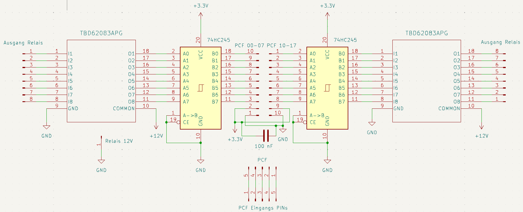

von Dietrich L. (dietrichl)
Das ist schon mal richtig. Aber ich glaube, du hast Pin9 und Pin10
vertauscht: Pin9 = GND, PIN10 = COMMON = Freilaufdioden
Das ist zumindest nach folgendem Datenblatt so:
https://www.mouser.de/datasheet/2/408/TBD62083AFNG_datasheet_en_20160511-769697.pdf
Dietrich L. schrieb:
Da hast Du Recht, ich hatte auf die Schnelle nur das 62783- Symbol in
der Datenbank und anhand der Beschriftung "gearbeitet". Die eigentliche
Prüfung / Arbeit mach ich in der Platinenansicht, ich brauch irgendwie
die Übersicht über die "echten"Anschlüsse.
Ich hab versucht, die PINs vorzusehen, in die ich das pcf8575 stecken
werden als auch den Rückanschluss GND der 12V- Seite.
Der Kondensator ist auch drin, sobald die Teile da sind, mach ich einen
Probeaufbau und kümmer mich dann um das Platinendesign im Detail.
Edit: neue Version mit Kondensator nochmal neu hochgeladen
Die Ansteuerung hab ich jetzt tatsächlich bugfrei hinbekommen. Man muss
ja immer alle 16 PINs berücksichtigen und nur die 0/1 ändern, die man
schalten möchte..
Ansonsten bin ich immernoch auf Relais- Suche, evtl. hat da nochmal
jemand einen Tipp für möglichst wenig Spulenstrom & Stromstoß
von Falk B. (falk)
Falsch! Man erstellt ZUERST einen VOLLSTÄNDIGEN, fehlerfreien
Schaltplan. Dann geht's weiter. Es sei denn, man will nur frickeln.
Immer noch ein Fehler drin. Erstens fehlen die NAMEN der ICs (IC1, IC2
etc.) und am Treiber muss Pin 1 (A->B) auf HIGH, wenn A der Eingangs und
B der Ausgang sein soll. Du hast beide Varianten im Schaltplan, eine ist
falsch.
> schalten möchte..
Siehe Bitmanipulation.
Naja, nur frickeln.. schon. Es ist halt ziemlich viel insgesamt und nur
einen kleinen Teil der Zeit kann ich in den Schaltplan stecken und noch
weniger in die Skill- Entwicklung.. würd gern so viel mehr machen
Da ich am Ende "nur" eine leere Platine mit Löchern haben werde, muss
ich "nur" dafür sorgen, dass alle VIAs drin sind und die dann korrekt
verbunden sind.
> falsch.
Ja, das ist kritisch. Ich löte die Steckaufsätze für die ICs, aber auch
da darf so ein Dreher nicht nicht passieren. Du hast Recht, ich wär
garantiert über den nicht gedrehten IC gestolpert, das eine TBD hab ich
am Ausgang angestöpselt.. wollte das vor dem Urlaub noch erledigt haben.

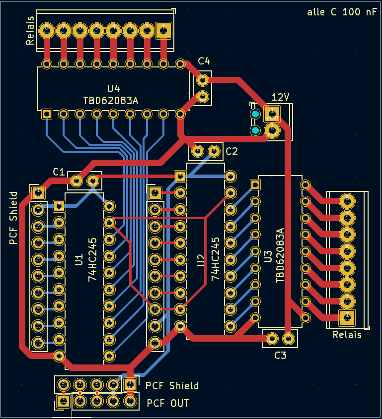

So, ihr Freunde..
damit ichs nicht dreimal machen muss :-)
Auf dem Breadboard hab ichs einmal funktional aufgebaut und dann nochmal
versucht, das Ganze richtig zu zeichnen.
Im Leiterplatteneditor bin ich auch schon so weit, dass die Abstände
passend sind, so dass das PCF gesteckt werden kann und die Sockel /
Connectors passen.
Ich würd mich über eine Rückmeldung noch freuen, bevor ich die Platine
bestelle, egal, ob Kleinigkeiten, Fehler oder ob ein komplett anderer
Aufbau sinnvoller wäre.
Nach bistabilen 12V Relais passend für die Hutschiene hab ich mich
irgendwie totgesucht, aber nichts wirklich Umwerfendes gefunden. Ich
häng immernoch am S12-100 von Eltako fest. Eventuell habt Ihr dafür auch
noch ne Idee..
Liebe Grüße, Martin
Kannst Du das ein wenig erläutern? Den Kondensator hab ich versucht, so
nah wie möglich ans PCF zu bekommen, die Spannungszufuhr kommt bei "PCF
OUT" auf die Platine.
da liegt gefühlt 1 km Leiterbahn dazwischen, dicht am IC VCC nach GND
sehe ich keine 100nF und nur ein 100nF ist wenig.
Du hat 2x HC245 2x TDB, wozu dieser Geiz, man kann ja 100nF weglassen
wenn man weiß was man tut und die 100nF zu teuer werden, z.B. bei 1
Million Stückzahlen..
Verstehe, hab garnicht die Intention, nen Kondensator zu sparen. Dann
würde sich vom Platz her noch anbieten, jeweils unter den beiden
74HC245, dann  wären das insgesamt drei?
Martin schrieb:
> Dann
> 74HC245
Das ist schon mal gut.
Zusätzlich würde ich den GND deutlich breiter machen. Du hast ja Platz
genug, und GND ist die Basis, auf die sich alle Signale beziehen.
Spannungsunterschiede zwischen den verschiedenen GNDs reduzieren die
Störfestigkeit der ganzen Schaltung.
von Loco M. (loco)
Martin schrieb:
Jetzt hast du im Layout 3 Kondensatoren, die im Schaltplan nicht zu
finden sind. An jedes Bauteil im Schaltplan und im Layout gehört eine
Bezeichnung (z.B. U1, U2, Ux für ICs; C1, C2, Cx für Kondensatoren; R1,
R2, Rx für Widerstände usw.) damit eine eindeutige Zuordnung zwischen
Schaltplan und den Bauteilen auf dem Board ermöglicht wird.
Wie soll ich jetzt den Kondensator in der Mitte nennen? Der ist
überflüssig, da du ja kein PCF8575 IC vorsiehst, sondern ein PCF8575
Modul, das einen Spannungsregler samt Kondensatoren auf dem Board hat.

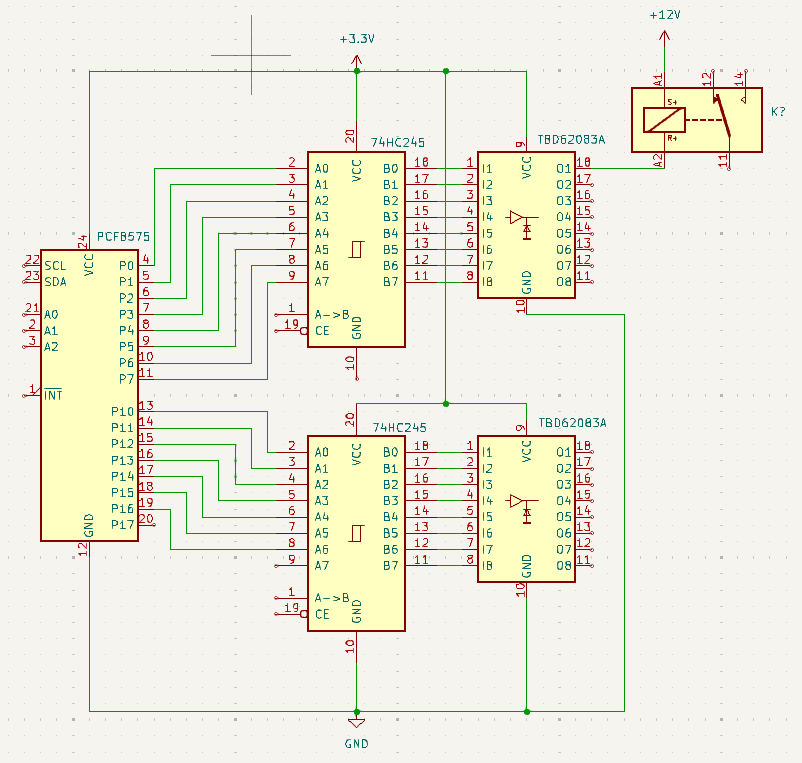

Und nachdem du den TBD62083 nehmen möchtest, sind eigentlich auch die
74HC245 überflüssig. Der TBD62083 braucht ja maximal 0,1mA bei 2,5V am
Eingang, und die kann der PCF8575 ohne Probleme treiben.
Aber ob mit oder ohne 74HC245, du hast ein Problem in deinem Design. Der
PCF8575 konfiguriert nach einem Reset sämtliche I/O Pins als Eingänge
mit einem Quasi-Pullup (Stromquelle) nach Vcc. Dadurch sieht das
nachfolgende IC ein High am Eingang und schaltet alle Relais. Mit einem
unvorhergesehenen Reset (kleiner Spannungseinbruch reicht) solltest du
immer rechnen.
Zum Layout hätte ich viele Anmerkungen. In meinen Augen ist die
Leitungsführung der Versorgungsleitungen, bei dem vielen zur Verfügung
stehenden Platz, maximal ungeschickt. Für jedes Relais gibt es aktuell
nur eine Klemme, und wo wird dann der zweite Anschluss aufgelegt?
von Jens G. (jensig)
Martin schrieb:
Warum sind die Massen nicht verbunden?
Was für ein riesen Unfug. 4 DIL-ICs, davon zwei Exoten, die auch noch
abgekündigt sind. Das anstatt ein paar FETs, ich fasse es nicht. Auf der
Fläche bekommt man sogar TO-220 mit bedrahteten Widerständen unter!
Wieso ist eigentlich der PCF8575 nicht mit auf der Platine, da müssen 16
Adern rüber anstatt zwei für I2C, bestimmt sinnvoll.
Was kann der TD62083APG eigentlich besser als ein ULN2803?
von Falk B. (falk)
Warum einfach, wenn's auch kompliziert geht? ;-)
Brille putzen, dann siehst du, dass ein TBD62083APG eingesetzt werden
soll!
> immer rechnen.
OK, das wäre tatsächlich ein heftiger Punkt. Alle Relais/ICs wären dann
dauerhaft angezogen. Ich hab versucht, dazu eine Lösung zu finden, hab
aber nichts zudammenbekommen. Was ich mir vorstellen könnte, wäre einen
PIN als Eingang zu belassen und den mithilfe des Interupts zu
überwachen. Sollte der mal auf High gehen, könnte ich das softwareseitig
über OpenHab machen. Aber wenn der Raspi auch von dem Spannungsausfall
betroffen war.. müsste ich eine Regel "on startup" machen, aber das ist
dann auch nicht 100%..
Eigentlich war angedacht, über die GND- Klemme der 12V- Leitung mit den
Relais zurückzukommen. Ich verstehe, weitere 16 Klemmen :-)
Falk B. schrieb:
Das PCF wird als Shield aufgesteckt, daher die 25 PINs auf der Platine.
Adern hab ich nur 4 ( mit Interupt auf der anderen Platine 5 ), die von
der Platine weggehen. Eigentlich sauber?
OK, zu den ICs: Ursprünglich wollte ich von Funk- Lichtschaltern
wegkommen, wegen dem standby- Verbrauch. Da das PCF8575 mit der Platine
für Bewegungsmelder so gut funktioniert hat, wollte ich die Lösung auch
für Licht verwenden.
Leider bin ich auf alte / suboptimale Lösungen gestoßen und bin beim
ULN2803A gelandet. Durch den Thread hier dann zu diesen Exoten..
irgendwo hab ich gefragt, ob ich jetzt aktuell bin mit der Planung :-)
Leider geht die wiki- Seite mit dem pcf8574 gerade nicht auf
Einfacher /zeitgemäßer wären also die NPN- Transistoren + Widerstand?
Über OpenHab bin ich ja auch recht frei mit den
Ansteuerungsmöglichkeiten, ich bin eher zufällig bei i2c gelandet,
kannte das davor nicht.
von Loco M. (loco)
Martin schrieb:
>> immer rechnen.
Wenn du auf einen Relaisausgang verzichtest, könntest du den
freiwerdenden PCF8575 Pin mit dem OE# der beiden 74HC245 verbinden, und
damit gehen deren Ausgänge in Tristate wenn am OE# High anliegt. Dann
können die Relais erst wieder schalten, wenn dieser Pin vom Raspi aktiv
auf Low gesetzt wird. Ein inaktiver Zustand kann durch die Überwachung
des Schaltverhaltens bzw. durch das Auslesen der Ports festgestellt
werden.
Allerdings würde mich das Kapitel 10 im TI Datenblatt des PCF8575 bei
deiner Anwendung etwas beunruhigen. Oder hast du (auch für den Raspi)
eine USV vorgesehen?
https://www.ti.com/lit/ds/symlink/pcf8575.pdf
Das obliegt natürlich dir. Aber ich hätte einen Tipp. Male mal an dein
Layout ein angeschlossenes Relais und die 12V Spannungsquelle. Dann
zeichnest du ein welche Wege der Strom nimmt, wenn das Relais
eingeschaltet wird, und wie der Strom dann über die Freilaufdiode
weiterfließt wenn es wieder ausgeschaltet wird. Im Layout den Strompfad
der Relais soweit wie möglich von der Versorgung der Logik abkoppeln.
> werden.
Das OpenDrain- High genügt da? Ich würde diesen PIN dann in den
sesnorReporter von Rikoshak packen können - dazu hab ich eine kleine
Erweiterung für das PCF - und mich benachrichtigen lassen oder schalten
... irgendwas. Aber ja, ich kann mit 15+1 PINs leben.
Der Strom muss für länger als 100ms weg sein und innerhalb von 10
wiederkommen? Das zweite passiert automatisch, sobald der Raspi wieder
hochfährt, aber den zweiten Punkt... soll ich den Raspi mit einem
Kondensator puffern? :-)
Ernsthaft, ich weiß nicht, wie oft das auftreten soll, aber wenn, dann
würde ein dauerhaftes High die ICs schmoren lassen?
Ich hab versucht, darauf zu achten, dass die 12V möglichst "weit weg"
von allen anderen Komponenten zu halten, der Rückweg endet an der GND-
Klemme. Von daher wäre der linke TBD62083 tatsächlich maximal
ungeschickt. Die blauen 12V unter dem IC durch und quer über die
Platine.
Da die Eingänge des PCF gesteckt sind, liegen diese mittig. Ich hab da
auch schon drangesessen, aber mir fehlt da die Fantasie. Oder Erfahrung.
Alles andere würde bedeuten, dass die Signalwege länger werden oder an
den 12V vorbei müssen?

von Loco M. (loco)
Martin schrieb:
>> werden.
Ein zusätzlicher 10k Pullup von OE# nach Vcc kann nicht schaden, da der
74HC245 sein Vcc etwas früher sieht als der PCF8575 auf dem Modul,
bedingt durch den Spannungsregler + Cs. Müsste man ausmessen, allerdings
bei ein paar Millisekunden wird noch kein Relais anziehen. Der Pullup
kann unter das Modul, und man muss ihn ja spaeter nicht unbedingt
bestücken.
Hast du eigentlich schon mal gemessen, welche Spannung am PCF8575
anliegt, wenn du dem Spannungsregler nur 3,3V gibst. Meiner Meinung nach
ist für das Modul eigentlich eine 5V Versorgung vorgesehen.
Dass die ICs schmoren glaube ich eher nicht, dann müssten alle PCF
Ausgänge auf High gehen, nicht aber der OE# Ausgang. Aber es könnte
sein, dass der PCF über I2C nicht mehr ansprechbar ist, und sich das nur
durch einen PowerCycle beheben lässt. Dieses Verhalten habe ich schon
bei einem I2C EEPROM Baustein gesehen.
> Platine.
Wenn du ein neues Layout erstellst, wegen PCF Ausgang zu OE#, dann
verlege die Leiterbahn, die aktuell zwischen den rechten PCF Pins und
dem 74HC245 verläuft, zwischen die Pinreihen des Moduls. Dort hat es
ausreichend Platz um die Leiterbahn breiter zu machen. Generell breite
Versorgungsleitungen vorsehen.
Ich hab da jetzt mal rumgespielt:
PIN0 schaltet das Relais ( S12-100 )
PIN15 schaltet den OE des 74HC245
Nach Neustart oder Strom- / Bus- weg- Phasen ( fast alles mal gezogen
und gesteckt ) bleibt das Relais immer zuverlässig aus, der IC ( TBD )
kühl und das erste Schalten ist funktional. Danke, Loco.
Wenn ich allerdings PIN0 "verliere", beginnt das Relais zu flattern.
Daher habe ich immer nach einem Schaltvorgang ( Pin0 High, PIN15 Low) 50
ms Pause eingelegt und dann einen weiteren Schaltvorgang ( Pin0 Low,
PIN15 High ). OE ist demnach immer auf High, außer im Schaltvorgang die
50 ms auf Low. Der PIN0 ist demnach immer Low und schaltet nur diese
50ms auf High.
Mit dem Baumarkt- Multimeter kamen 470 mA beim Schalten heraus, die sich
auf 440 mA eingependelt hatten, wenn ich mal länger angelassen hab.
Ein TBD ist mir gerade abgeraucht, ich hör das S12 noch leise klacken,
aber nicht durchschalten, auf allen Ausgängen des TBD. Kann das an den
kurzen Schaltzeiten liegen? Die Rache des Relais? Ein zweites TBD
schaltet dann wieder fröhlich vor sich hin.
Der Spannungsregler ist der Raspi? Der i2c- Bus hat dort 3.3V. An den
PINs hab ich immer 3.29V gemessen. Falls es aber notwendig ist, hab ich
Level Shifter? hier irgendwo.
> Welche Kondensatoren willst du für das 0.1" Rastermaß nehmen?
Ich hab mich an 2 Versionen versucht, GND & 12V sind nun 1 mm dick, die
Signale 0.4 mm.
Ich hab ein Kästchen mit Keramikkondensatoren, ich leg mir die
Komponenten noch raus und mess alle Abstände nochmal.
