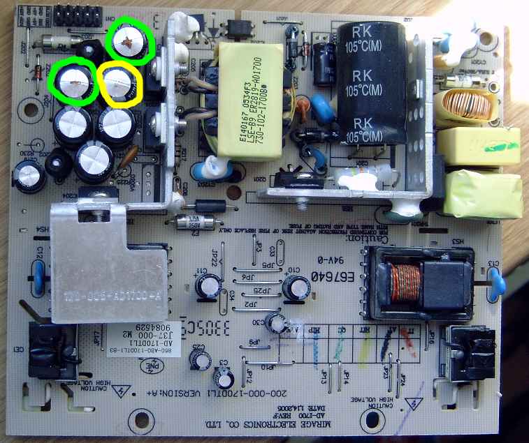

Hallole, vielleicht könnt ihr mir einen Tip geben, wo ich nach Defekten suchen soll, ich kenne mich mit dem Innenleben von Monitoren überhaupt nicht aus: Ich benutze seit längerer Zeit einen älteren LCD-Monitor Medion MD 32117 PQ, den ich - auch wenn er nur 1024x768 kann - aus bestimmten Gründen sehr schätze und gerne weiterverwenden würde. Nun hat er plötzlich den Dienst verweigert. Symptom: Nach dem Einschalten wird er kurz mittel-hell, dann geht er ohne Signal auf Standby, also dunkel, mit Signal geht bzw. bleibt er auf mittel-hell. Kein Bild. Der PC bzw. Laptop erkennt aber den Monitor, sogar wenn der Monitor gänzlich ausgeschaltet ist reagiert der PC/Laptop auf das Anstecken des VGA-Steckers, und er wird im Gerätemanager entsprechend als MD 32117 PQ angezeigt.

Hier war ein 15" am spinnen, mal lief er, mal nicht oder nur bei niedriger Auflösung. Ein Blick ins Innere zeigte kaputte Elkos, identische Bilder fanden sich im Internet.
Mehr wirst Du mit Deinem auch nicht tun können, auf Verdacht tauschen und wenn nicht, dann

Schon das Demontieren war nicht ganz einfach. Die Elkos von Netzteil und Hauptplatine sehen gut aus, visuell keine Defekte erkennbar. Dennoch liefert das Netzteil nicht die benötigten 14V und 5V. Damit ist die Sache für mich beendet, Fehler in Schaltnetzteilen zu finden und zu beseitigen übersteigt meine Kompetenz deutlich. Also schweren Herzen in den Elktronik-Schrott ... Danke an alle Beteiligten.

@ Motopick : "Dem Inneren" woraus? Dem PC? Das Netzteil stellt 14V, 5V und die Spannung für das Backlight bereit. Da helfen die PC-internen Spannung nicht so sehr ....
@ H. H.: Helfen? Da bin ich aber gespannt. Natürlich habe ich einen Lötstation und ein Skop, aber wie gesagt von SNT keinerlei Ahnung (abgesehen vom rundlegenden Prinzip der Funktionsweise).
