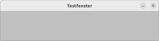

Ich habe unter Ubuntu-Linux ein kleines Testprogramm mit FLTK/Fluid
geschrieben, womit ich dynamisches/statisches linken teste. Dynamisch
gelinkt ist es 21 kByte, statisch gelinkt 580,7 kByte groß. Statisch
dazu gelinkt wird nur die FLTK-Library. Beide Programme funktionieren
auf meinem PC gleich (Bild OutWin.png die anderen Bilder zeigen die
Dateigrößen).

von Tom A. (toma)
Konnte das Problem selbst lösen.
Habe eine statisch und eine dynamisch gelinkte Version des Programms
erstellt und gespeichert. Danach FLTK deinstalliert und jede Version mal
gestartet. Die dynamische Version läuft nicht mehr, die statische
Version funktioniert.

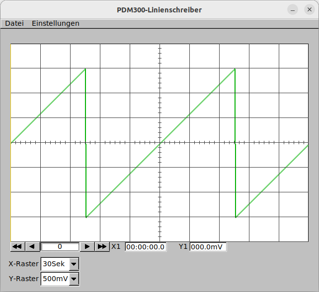

von Christoph M. (mchris)
Gerade eben habe ich FLTK mal kurz ausprobiert, weil ich es noch nicht
kannte.
In Ubuntu konnte ich es einfach via Synaptic ohne weiteren Aufwand
installieren.
Die Hauptschwierigkeit das "Hello World" ans Laufen zu bringen war statt
einfach "gcc hello.cxx" fltk-config zu verwenden:
fltk-config --compile hello.cxx
Eigentlich ist das ganze hier beschrieben:
https://stackoverflow.com/questions/53136185/fltk-box-element-not-visible-in-window
Nun an eine Frage an euch: Kann man mit FLTK einen Graph zur Darstellung
von Daten aus dem Mikrocontroller erzeugen?
von Harald K. (kirnbichler)
Diese Frage kannst Du herunterbrechen:
Kann man mit FLTK einen Graphen zur Darstellung von Daten erzeugen?
https://www.fltk.org/documentation.php/doc-1.1/Fl_Chart.html
(ein willkürliches, mit fünf Sekunden Google-Suche gefundenes Beispiel)
Welchen Unterschied sollte es machen, ob die Daten aus einem
Microcontroller, einer Datei oder von sonstwo kommen?
Harald K.
Tja, heutzutage ist ja "ChatGPT", das ich die letzte halbe Stunde mal
verwendet habe.
Man kann sich darüber streiten, ob es das wirklich bringt. Im Anhang
aber mal ein dynamischer Graph, der mit 100ms Sekunden update läuft.
Zu compilieren mit
fltk-config --compile graphDynamical.cxx
Was jetzt fehlt, ist das Empfangen von Daten über die serielle
Schnittstelle.

Im Bild ein Beispiel eines Linienschreibers für das LIDL
PDM300-Multimeter. Es basiert auf dem Beispiel "NTSC Waveform Monitor
Sim" von "Erco's FLTK Cheat Page"
(https://www.seriss.com/people/erco/fltk/).
Es erhält seine Daten vom Multimeter, mit 3 Messungen je Sekunde, über
einen USB/Seriell-Wandler. Benutzt werden für die Übertragung keine
FLTK-Methoden, sondern die Funktionen des Betriebssystems.
Leider fehlt mir im Moment die Zeit das Programm fertig zu stellen, da
ich mit einem anderen Projekt beschäftigt bin.
Tom
>PDM300-Multimeter.
https://www.seriss.com/people/erco/fltk/ntsc-waveform-sim/ntsc-waveform-sim.cxx.txt
Ich konnte es kompilieren und es sieht ganz nett aus, aber die serielle
Schnittstelle fehlt. Hast Du einen Link auf den Linienschreiber?

von Tom A. (toma)
Hallo Christoph.
Ich habe dir das wesentliche aus dem PDM300-Programm zusammen kopiert.
In "Schnittstelle suchen und konfigurieren" wird die durch ihren Namen
angegebene Schnittstelle gesucht und mit den aufgeführten Parametern
konfiguriert. Default ist ttyACM0 eingestellt, es könnte auch ttyUSB0
oder tty0 oder etwas anderes sein. Welche Schnittstelle du brauchst,
musst du für dein System nachsehen und der Initialisierung in "strSio"
übergeben.
Da das PDM300 nur sendet ist nur eine Methode "ReadTelex" vorhanden, in
der mit der Funktion "iNum = read(SPort, &cDaten[1], 9);" ein Telegramm
vom Multimeter empfangen wird. Zum senden wäre es die Funktion "write".
Es hilft sich zu erinnern, dass unter Linux alles eine Datei ist. Auch
die Schnittstellen werden behandelt wie eine Datei. Sich mit den
Grundlagen der seriellen Schnittstelle vertraut machen, hilft die
Einzelheiten zu verstehen.
Ich hoffe es hilft dir weiter. Tom

Vielen Dank dafür. Nach einigen Mühen konnte ich das Programm
kompilieren.
Ich habe leider kein "Multimeter PDM-300-C2", deshalb habe ich es mit
einem Arduino simuliert.
Der Arduino kann damit als vermutlich etwas ungenauerer Ersatz der
Spannungsmessung des Multimeters benutzt werden:
Beitrag "Multimeter PDM-300-C2 Simulator"
Vielleicht hat mal jemand Lust, es zu testen :-)
