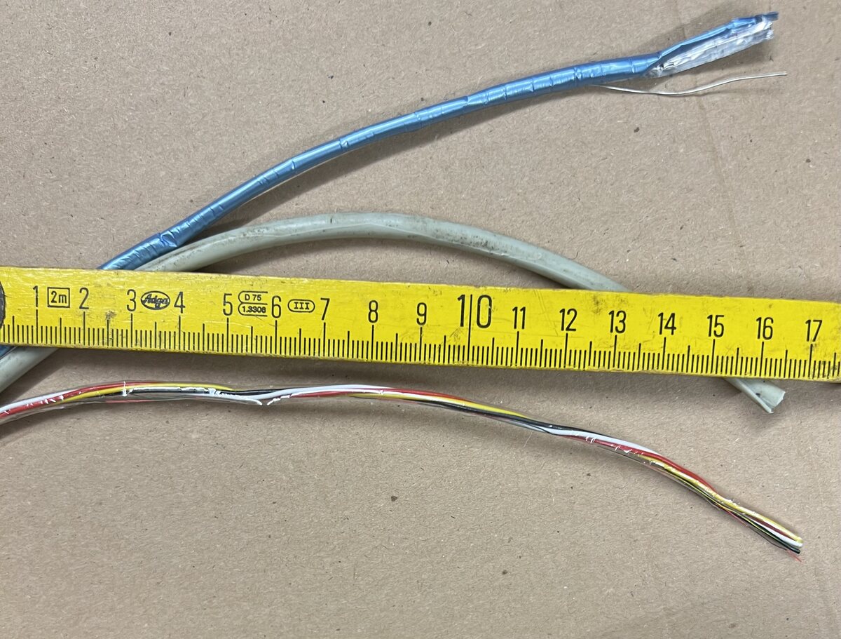

funktionierte das über ca 10m verdrillten "Klingeldraht" gut. Ich
vermute es ist CAT2 (ISDN) Kabel.

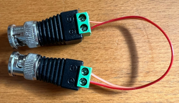

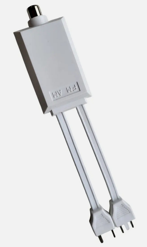

Wollte dann mal auf dem Labortisch eine Strecke mit dem Klingeldraht
simulieren: habe mir dafür für wenig Geld zwei Adapter von BNC auf
symetrisch besorgt. Hänge ich die in die Übertragungsstrecke gibt es
kein Bild, auch wenn die mit nur wenigen Zentimeter Kabel verbunden
sind.

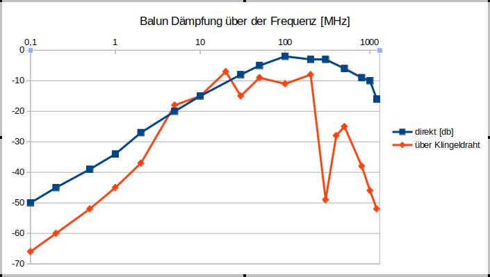

Ich nehme an, in den Adaptern ist ein einfacher Balun. Es gibt eine
galvanische Verbindung zwischen den BNC-Steckern. Mal testweise mit ca
5m Klingeldraht dazwischen an den Messsender gehängt, bis ca 30 MHz wird
ein Sinus anständig übertragen. Darüber nimmt die Amplitude beständig
ab.

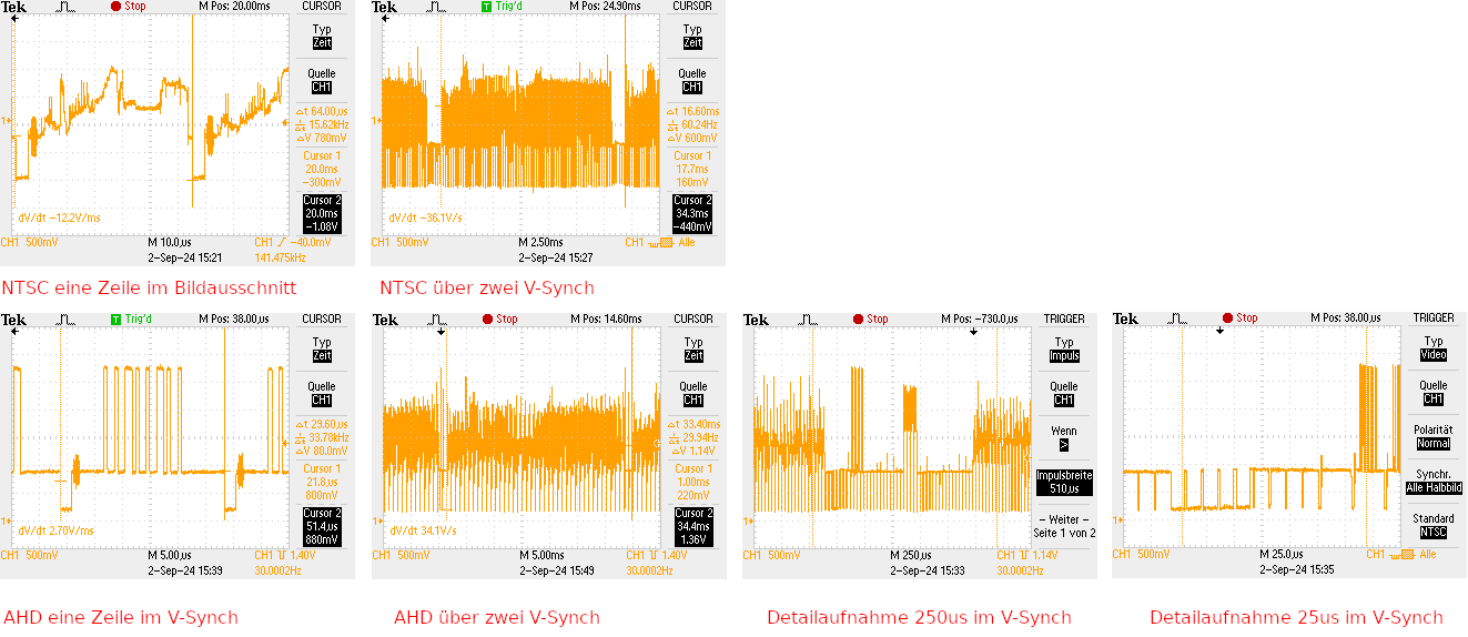

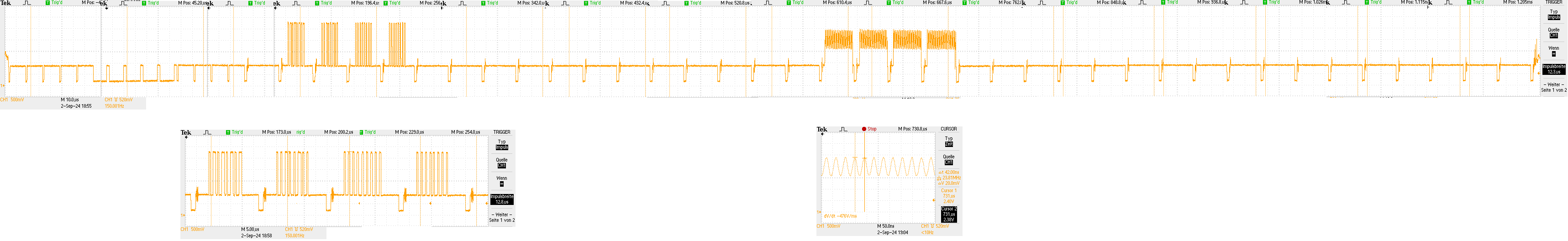

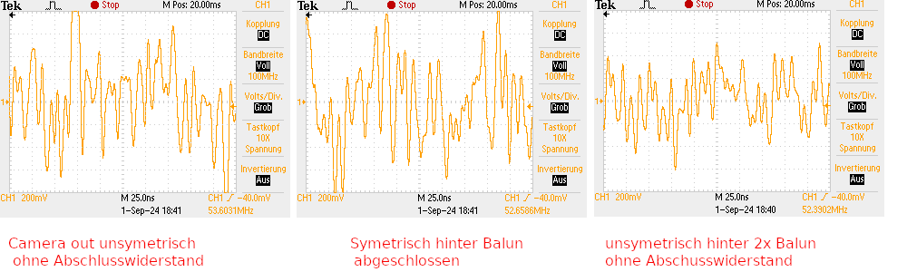

Die Screenshots vom Oszilloskop sind quick&dirty aufgenommen, sind
zufällige Ausschnitte ohne zeitlichen Bezug: wollte Bandbreite und Pegel
grob abschätzen. Der Pegel scheint hinter dem Adapter tatsächlich etwas
niedriger.
Fragen, falls sich jemand mit der Video-Thematik auskennt:
- Gibt es bei SDI einen notwendigen Gleichstrom-Bezug der durch die
simplen Baluns verloren geht?
- Oder kann es am Pegelverlust liegen?
- Oder doch zu wenig Bandbreite?

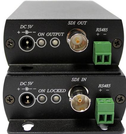

Ob man mit dem im letzten Bild gezeigten aktiven Adapter eine Chance
hat?
von Hmmm (hmmm)
Diese Aussagen widersprechen sich. Das ist ein einfacher passiver
Adapter ohne Balun.
> hat?

Ich vermute mal stark, dass die im Empfaenger eingebauten adaptiven
Kabelentzerrer einen grossen Anteil an den Problemen machen. Deren
"Adaptivitaet" haengt vom Pegel ab, der da noch ankommt. D.h. wenn da
die verwendete Leitung eine andere Daempfung hat oder noch zusaetzliche
Daempfungen dazukommen, kanns sein dass der Entzerrer das Signal erst
recht unbrauchbar macht.
Vielleicht hilft da noch ein zusaetzlicher passiver Kabelver/entzerrer,
der die Gesamtuebertragungsstrecke (Balun-Leitung-Balun) an den
Frequenzgang einer reinen Koaxleitung anpasst.
Und HD-SDI ist halt frequenzmaessig schon ein Wort. 750MHz Grundwelle
ueber Zweidrahtleitung kann gehen, muss aber nicht.
Die andere Seite: Grundsaetzlich ist SDI schon Gleichspannungsfrei, hat
aber noch Frequenzanteile, die unangenehm tief runter gehen...

HD-SDI sind halt 1.5 GBit/sec - also wenn abwechselnd immer nur 1 und 0
gesendet werden wuerde, waere es ein 750MHz "Rechteck", was sich durch 2
Baluns und dein Kabel quetschen muss.
Ich weiss ausm Kopp jetzt nicht, welche Daempfung ein HD-SDI geeignetes
Koaxkabel bei 750MHz haben sollte und bis zu wieviel m von diesem Kabel
dann noch OK gehen - dieser Wert sollte dann von deinem Konstrukt
keinesfalls ueberschritten werden...

Da die Kamera auch AHD kann, werde ich das versuchen. Ist aus meiner
Sicht vielversprechender als weitere angeblich HD-taugliche Video-Baluns
zu kaufen.
Leider finde ich auch keine vernünftige Spezifikation zu dem AHD Signal.
Ist irgendwie ein NTSC-Signal mit mehr Zeilen. Kann man auf dem
Oszilloskop gut erkennen. Mich würde dessen Bandbreite interessieren.
Da ich bisher keinen AHD Empfänger habe, kann ich auch nichts messen.
Vielleicht eine FFT auf dem Oszi versuchen, aber das hat mich heute
schon mal getäuscht: die Bilder im Eröffnungs-Post waren hoffnungslos
unterabgetastet.

Weitere? Das, was Du da gekauft hast, ist KEIN Balun. Ein Balun ist ein
Übertrager, kein einfacher Adapter.

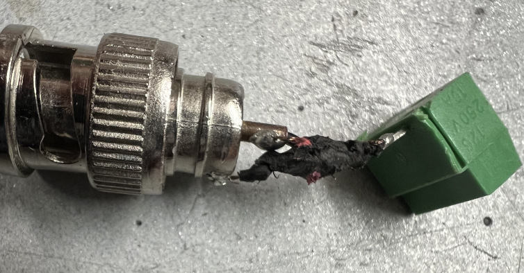

Ich werde den nicht funktionierenden Adapter mal Öffnen. Wenn etwas zu
erkennen ist, stelle ich es hier rein.
Bin nicht gleich drauf gekommen, habe ja ein geeignetes Messmittel zur
Bandbreitenbestimmung.

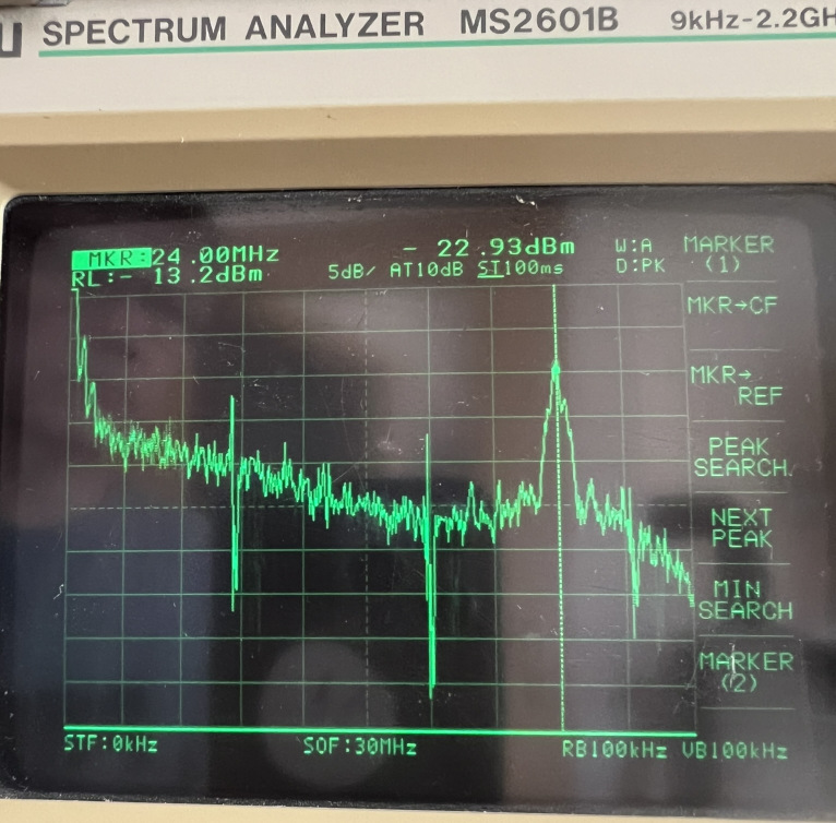

Das AHD-Signal habe ich mit abgedeckter Linse vermessen, da sieht man
dann deutlich einen 24 MHz Träger, vermutlich der Farbträger. So 30 MHz
sollte der Kanal schon bringen.
Beim NTSC-Signal ist erwartungsgemäß bei knapp 3,6 MHz ein
entsprechender Träger, das Spektrum kennt sicher jeder, deshalb nicht
angefügt.

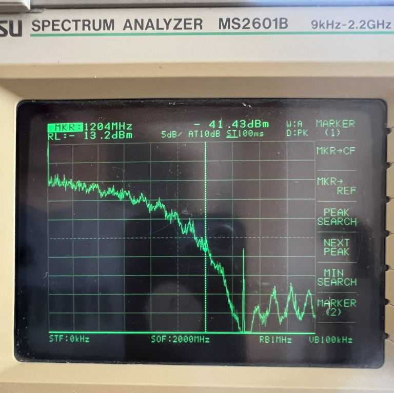

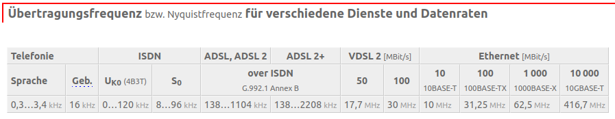

Das Spektrum des HD-SDI geht bis locker 1,2 GHz. Daher glaube ich nicht
so recht an einen Balun mit dem recht simplen Kabel. Ist entweder CAT2
(ISDN) oder vielleicht auch nur CAT1, d.h. für alte analoge
Inhaus-Telefonverkabelung.
von Hmmm (hmmm)
Kannst Du Dir sparen. Galvanische Verbindung und nicht gross genug für
einen Übertrager.
Wie nennt der Hersteller das Ding? Oder war das so ein
Aliexpress-Produkt, das alles kann, was der Autor der
Artikelbeschreibung mal irgendwo gehört hat?

Den brauchst Du allerdings auch für AHD. Wenn Du das mit dem obigen
Adapter auf Deinen Klingeldraht gibst, hast Du nicht nur ein schlechtes
Bild, sondern auch einen breitbandigen Störsender.

Noch nichts gefunden, aber ein wenig gemessen, siehe Bild. Oben im
Vergleich das bekannte NTSC mit 64us Zeilenlänge, 60Hz Teilbildrate und
0V Klemmung auf der Schwarzschulter sowie der Farbburst.
Bei AHD fehlt schon mal die Gleichstromklemmung, deswegen könnte doch
ein Balun funktionieren. Habe eine Zeile aus der vertikalen Austastlücke
(V-Synch) rausgepickt, lies sich einfacher triggern. Die ist mit ca 30us
knapp die Häfte des NTSC-Signals. Da die Bildwiederholfrequenz,
vermutlich nur Vollbilder, mit 30Hz gleich ist, sollte die vertikale
Auflösung etwas mehr als doppelt so hoch sein. Also 1/30 / 30*10e-6 ,
minus Synch-Zeilen, also 1080p.
Die vertikale Austastlücke steckt voller Impulse, siehe die beiden
Detailaufnahmen.
> Detailaufnahmen.
Wenn die von AHD sind und kein NTSC, sehen die aber ziemlich genau so
aus.
Also zumindest der Vsync mit Vor- und Nachtrabant mit jeweils 2.5 Zeilen
Laenge.
Das spricht stark fuer ein interlaced Signal. Denn fuer Progressive
waere 7.5 Zeilen Vsync+Gedoens doch eigenartig.
Was das andere Zeugs in den ersten Zeilen zwischen Vsync und Bild ist,
waere eben interessant. Koennte mir vorstellen, dass das z.b. Audio ist,
denn Videotext wird wohl keiner von der Kamera kommen...
Gruss
WK
von Wulf D. (holler)
Mit Pulsen meine ich die hohen, positiven oberhalb des Schwarzwerts. Da
gibt es bei NTSC nichts, sieht man doch im zweiten Bild der oberen
Reihe.
Die untere Bilderreihe ist alles AHD. Glaube auch nicht an interlaced,
oder die fahren wirklich nur 30 Halbbilder / Sekunde. Unwahrscheinlich.
Siehe zweites Bild der unteren Reihe, der Abstand zwischen den beiden
Cursor am Ende der V-Lücke ist 33,4ms.
Ich kann die vertikale Austastlücke gern in mehreren Screens so hoch
auflösen, dass man alles erkennen kann.
von Dergute W. (derguteweka)
Moin,
> Reihe.
Schon klar. Sieht eben nach Datenzeilen aus. Bei "normalem" SDTV sind
das die Zeilen, wo Videotext, VPS, Pruefzeilen, WSS etc. drinnen steckt.
Und da eine Kamera das alles nicht hat, aber ggf. ein Mikrofon, mutmasse
ich halt, dass evtl. da Audio drinnenstecken koennte.
Das wird man aber auch durch mehr oder besser aufgeloeste Bilder nicht
zweifelsfrei klaeren koennen. Da hülfe die Spec. deutlich mehr.
Hm. Da haste natuerlich auch einen Punkt. Das waere schon etwas arg
ruckelig.
Gruss
WK
Hast natürlich Recht, eine AHD-Spec wäre das einzig wahre.
Dennoch anbei der hoch aufgelöste AHD V-Sync meiner Kamera. Mit zwei
zusätzlichen Lupen, wo es nochmal eng wird. Die ersten vier Impulspakete
sehen wirklich nach Daten aus, die nächsten sind ein 24MHz-Sinus.

Ohne Experte zu sein! Waren das nicht genau die Balune in den Kistchen
hinten am Radio von Koax auf FM und AM? Gibt es immer noch für kleines
Geld fertig zu kaufen, Stichwort "Empfängerweiche".
Die kenne ich auch noch, sind aber sehr begrenzt in ihren
Frequenzbereichen. Waren für die Fernseh- und Radiobänder (UKW).
von Thomas R. (thomasr)
Du hast doch Kerne gesucht? Da sind auf jeden Fall welche drin die
deinen Bereich abdecken. Vermutlich mit Bandfiltern davor/dahinter. Die
kannst du ja weglassen.

Mittlerweile habe ich genauere Infos zum verlegten Kabel. Ca 5m sind
zwei Paare in einem CAT5. Die anderer 5m sind vieradrige Telefonleitung,
2x 12V Versorgung und zweimal Daten. Das komplette Kabel ist mit einem
Schlag etwa alle 7cm komplett in sich verdrillt.

Der TV-Balun und die China-AHD-Converter sind mittlerweile angekommen.
Zunächst habe ich den alten low-cost-"Balun" mit den BNC-Steckern
zerlegt:
da war nur jeweils ein Stück Kabel von der Klemme zur BNC gezogen, also
absolut keine Anpassung. Die Teile gibt es übrigens für 1,40€ bei
Reichelt. Man kann nicht mal die BNC-Stecker gebrauchen, produzieren nur
Wackelkontakte.

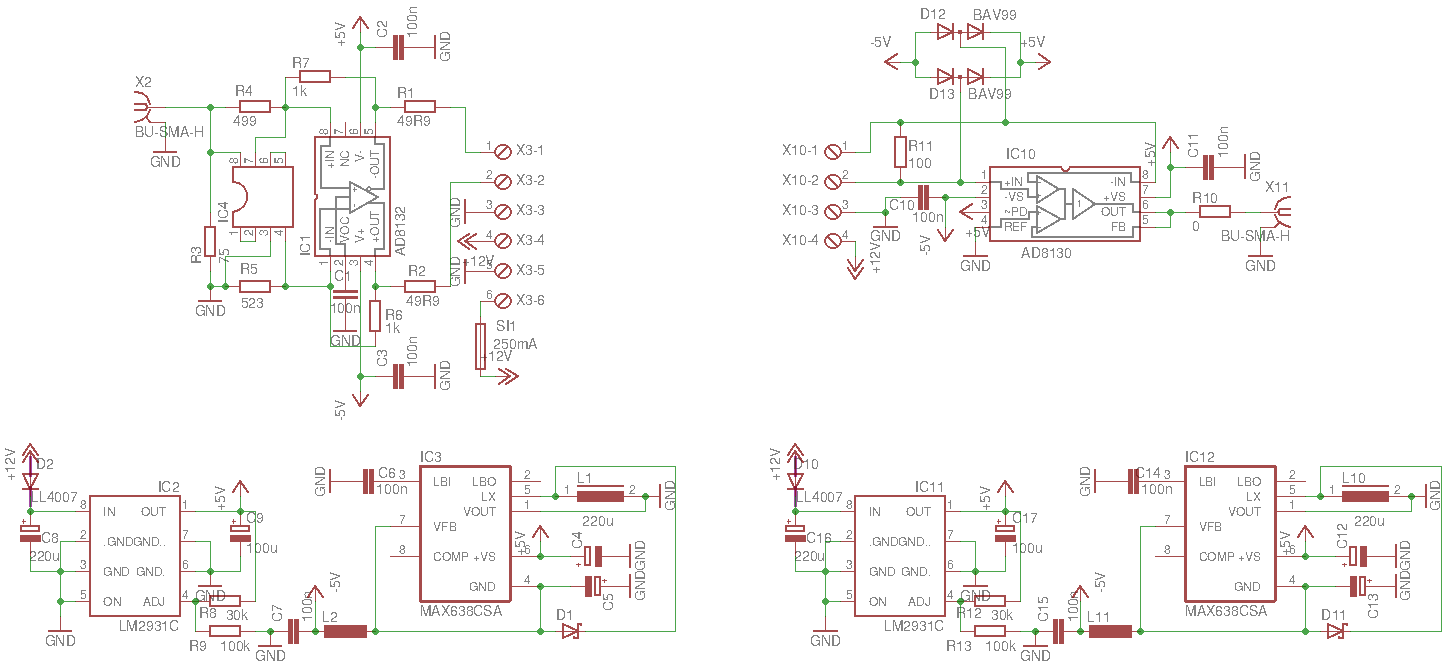

Habe mich ein wenig durch OP-Amp Datenblätter gewühlt und einen
Schaltplan skizziert. Eigentlich müsste es auch Fertig-Geräte geben. Bin
aber kamera-seitig auf sehr kleine Baugröße beschränkt (ca 2,5 x 3,5 x 1
cm³).
Muss ich wahrscheinlich selbst bauen.

Habe mich jetzt auf AHD konzentriert, will mit dem Klingeldraht keinen
Störsender bauen. Wie schon angedeutet, mit den beiden Analog Devices
OPs eine Symetrierstufe und wieder zurück gebaut.

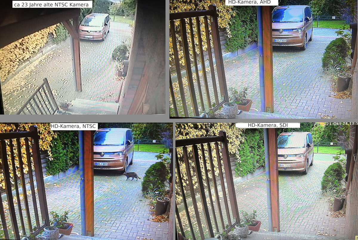

Heute mal provisorisch alle Optionen verdrahtet und mit der alten Kamera
verglichen. Nicht ganz fair, da die neue HD-Kamera (von Ali-Express)
eine etwas längere Brennweite hat und die Position am Testort tiefer
liegt.
Für den SDI-Test provisorisch ein langes Koax-Kabel gespannt. Die Bilder
wurden mit dem iPhone von einem alten Monitor abfotografiert und in Gimp
zusammengesetzt / runterskaliert. Deshalb die ungenauen Farben und
Perspektiven. Ging halt am schnellsten.
Fazit:
AHD liefert ordentliche Bildqualität, egal ob da nun 20m Klingeldraht
zwischen sind oder nicht. Bei der Kamera und in dem Testaufbau verliert
man keine Qualität im Vergleich zu SDI.
Die alte Kamera hat nicht nur zahlreiche Pixelfehler, die man vor allem
im Dunklen sieht, sondern ist auch im Vergleich zur Neueren im
NTSC-Modus ausgesprochen unscharf. Das Nummerschild ist aus 4m
Entfernung nicht mehr lesbar.
Dergute W. schrieb:
> Da du ja das ein oder andere geeignete Messgeraet rumstehen hast:
> Ich wuerde da mal Daempfungsverlauf von so einer un/bal-bal/un
> Verbindung aufnehmen ...
Anbei die Vermessung der Baluns: während die direkt gekoppelt so
übertragen wie versprochen, wird es mit dem Telefonkabel dazwischen sehr
schlecht.
Moin,
Eieiei, die "Nullstelle" bei 300MHz sieht garnicht gut aus...
Hm - da werden die Spezifizierer beim Ethernet ueber Twistedpair sich
schon was gedacht haben, dass sie da deutlich mehr Faxen bei der
Leitungsmodulation machen als SDI.
Da ist dann wohl AHD angesagt. Muss ja auch fuer was gut sein.
Gruss

mein Twisted Pair hat ja auch keine Ethnernetqualität, war eher für ISDN
S0 gedacht. Da arbeitete man mit 96 kHz.
Interessant sind die Tabellen auf dieser Seite: wenn das stimmt, würde 1
GBit Ethernet auch einen Träger bei nur 62,5 MHz verwenden.
http://bedienungsanleitung.elektronotdienst-nuernberg.de/impedanz.html
