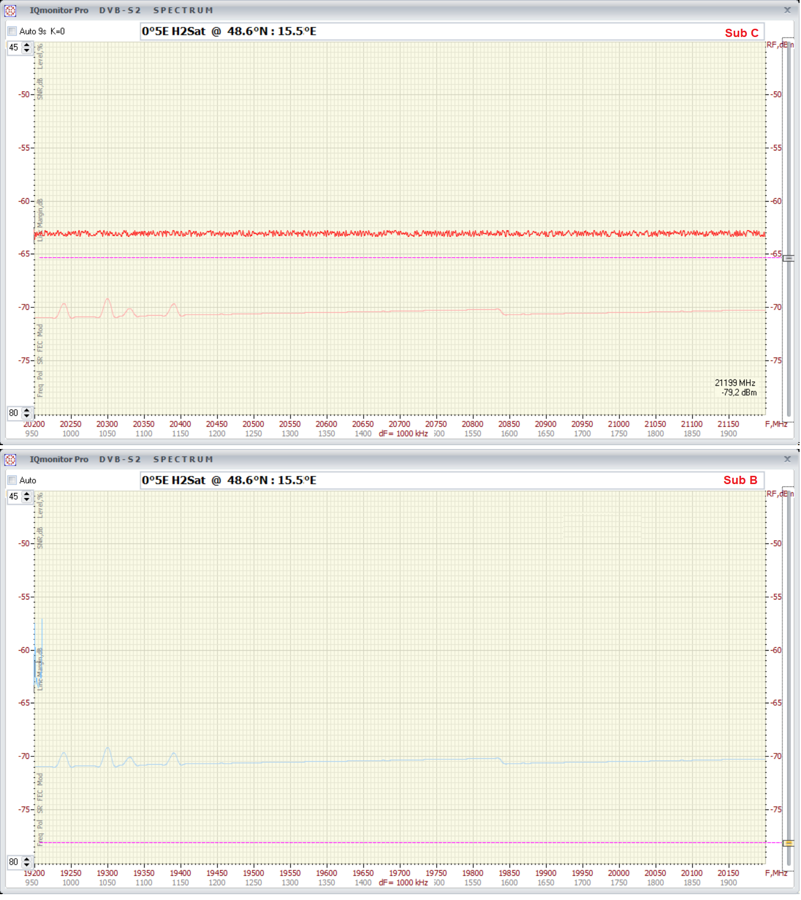

@exh:
Gute Frage, nicht gemessen. Das Spektrum begann unterhalb des üblichen
Wertes und sackte schnell ab, auf beiden Frequezen.
Das heißt zumindest schon VOR der 13/18V Umschaltung

Zieht der LNB denn noch Speisestrom? Ist beim Umschalten von 13 auf 18V
eine Reaktion im Rauschverhalten zu beobachten? Ebenso beim Auflegen der
22kHz?
Was hast du für Messmöglichkeiten?

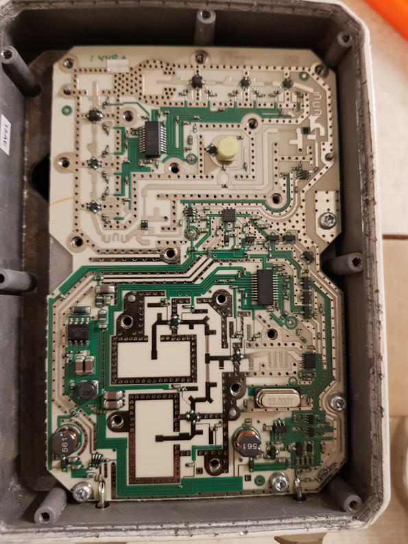

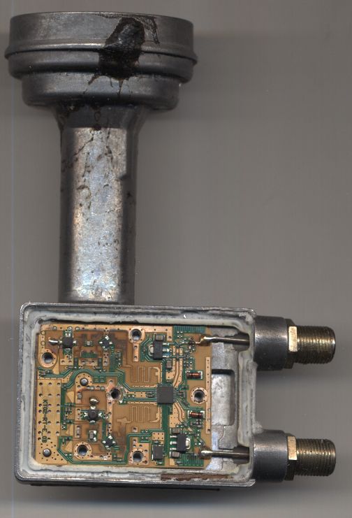

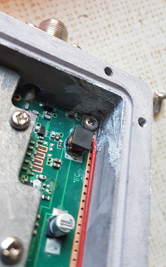

von Uli S. (uli12us)
Wo sind denn Fotos vom Innenleben, vermutlich werden die wenigsten so
ein Teil auch nur aus der Ferne gesehen haben. Also auch nicht wissen,
welche Arbeit da zu machen ist. Ich hab mal nen ganz billigen LNB
zerlegt,so grossartig viel war da wimre nicht drin.

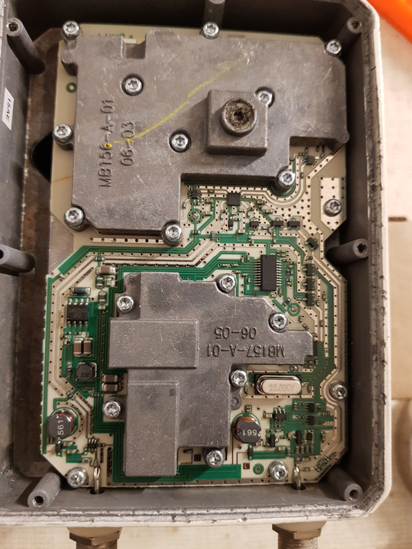

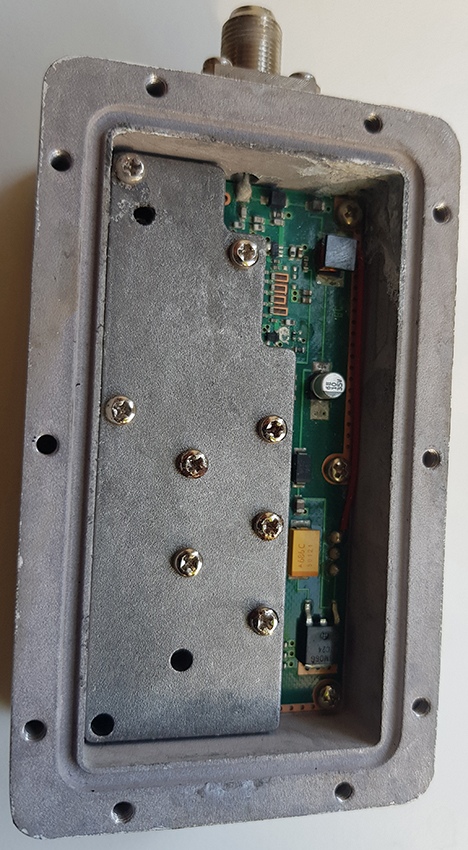

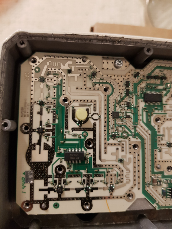

von Robert F. (femi)
Erst einmal will ich den Wunsch nach Bildern nachgehen.
An der anderen Seite war nichts von Wasser zu erkennen.

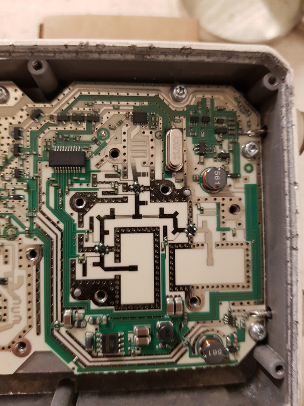

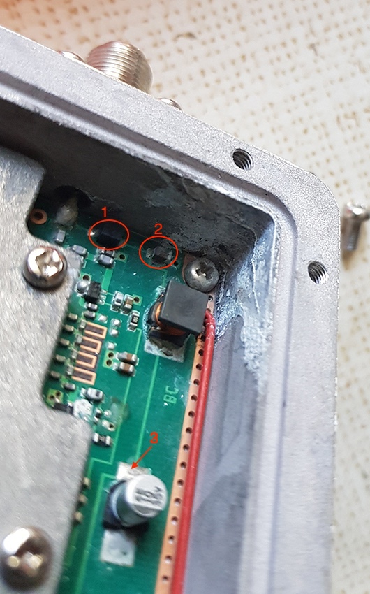

ist denn die Strom-Aufnahme plausibel?
Kann man da irgendwas an Spannungsstabilisation erkennen oder ermessen?
Irgendwie wollen die kleinen schwarzen Käfer doch mit SPannung versorgt
werden ....
Besonders gut sieht das da drin ja nicht aus. Der Anschluss der F-Buchse
sieht ziemlich vergammelt aus, als wäre da doch mal Feuchtigkeit
eingedrungen.
von Klaus B. (forrestjump)
zumindest scheint es mir ebenso sinnvoll, zunächst mal einen PLZ Bereich
anzugeben. Ev. findet sich dort jemand mit entsprechenden Kenntnissen
und Equipment incl. Bereitschaft um sich wenigstens mal den Strompfad,
Schutzdiode und ev. Korrosionsschäden anzusehen und als Hauptgrund des
nicht Funktionierens auszuschließen.

von Peter K. (chips)
Robert F. schrieb:
> Die soeben gemessene Stromaufnahme beträgt 0,6µA
dann dürfte da eine Leiterbahn oder Spule abgefault sein - sollte
eigentlich reparabel sein ohne an den HF-Eigenschaften wesentlich was
kaputt zu machen und ohne GHz-Messgeräte-Park
von Tom K. (nextcc)
Robert F. schrieb:
> Von der Feuchtigkeit hatte ich ja geschrieben.
> @Wegstaben V
> Die soeben gemessene Stromaufnahme beträgt 0,6µA, praktisch also keine.
Das hört sich doch, unter den gegebenen Umständen, ausgesprochen gut an!
Es lässt nämlich auf einen Fehler in der DC-Versorgung schließen, so daß
also keine Arbeiten an den HF-Komponenten erforderlich sind.
Im angehängten Ausschnitt Deines Bildes habe ich mal den Anfang des
Gleichstrompfads eingezeichnet.
Also sollte man einfach mal Versorgungsspannung an der F-Buchse anlegen
und messen ob diese zumindest noch am 10µ Elko ankommt.
Mal so ins Blaue geraten, würde ich bei diesem Schadensbild mit grösster
Wahrscheinlichkeit davon ausgehen, daß im besten Fall einfach nur ein
Anschluss der Drossel (oben rechts) weg, abegegammelt, ist...
von Hans (ths23)
Robert F. schrieb:
> Trockengelegt habe ich das teil schon vor längerer Zeit.
> Wie sich heute abermals erwies, hat es permanenten Schaden genommen.
Da wird das wohl mit der Feuchtigkeit längere Zeit unter Dampf gestanden
haben.
Merkt man ja an der Stelle auch nicht sofort, leider immer erst wenn es
zu spät ist.
Da kann man nur hoffen, daß etwas an der zentralen Stromversorgung
defekt ist.
Wenn ich mir dieses Bild
https://www.mikrocontroller.net/attachment/645000/20240905_093821a.jpg
anschaue, würde ich mal den Bereich um die Spule mit einer Lupe genauer
untersuchen. Die Spule scheint ja nur der Tiefpass für die Abtrennung
der HF von der Versorgung zu sein. Die Spule selbst könnte man ja mal
mit dem Ohmmeter auf Durchgang prüfen.
Prüfe maldas eingekringelte Bauteil 1. Das könnte eine Diode oder auch
ein Widerstand sein. Wenn's eine Diode ist, dann muß die in einer
Prüfrichtung niederohmig sein. Bei einem Widerstand sollte in beiden
Prüfrichtungen der gleiche Wert angezeigt werden. Auch das Bauteil
rechts neben der Diode (2) mal prüfen.  Das ist vermutlich ein
Kondensator und der sollte keinen Durchgang haben.
Zwischen dem linken Anschluß dieses Kondensators und dem Punkt 3 sollte
ein ohmscher Widerstand (vermutlich nur einige Milliohm), nämlich der
der Spule zu messen sein.
PS: Tom und Peter hatten den gleichen Gedanken und waren schon scheller
als ich
von Tom K. (nextcc)
Hans schrieb:
> PS: Tom und Peter hatten den gleichen Gedanken und waren schon schneller
> als ich
Ja, aber ich hatte das nicht so schön und ausführlich beschrieben wie
hier.
Erfreulich daß Einigkeit darüber besteht, daß die Spule als Fehlerquelle
ein ganz heißer Kandidat ist. Diese sollte der TO auch ohne großartige
SMD-Löterfahrung problemlos selbst tauschen können.

von Hp M. (nachtmix)
Dann kommt die Speisespannung nicht mal bis zu dem Spannungsregler IC.
Wahrscheinlich ist eine Leiterbahn durch Elektrolyse unterbrochen. Mit
Wasser und der positiven Spannung gegen Masse geht das recht schnell.
Suche die Stelle, evtl kannst du sie sogar sehen, denn Kupfersalze sind
blau oder grün. Mit Glasfaserpinsel säubern, ein blankes Drähtchen über
die Fehlstelle löten, dann testen.
Den HF-Teil lass in Ruhe. Die GaAs-Fets sind recht mimosenhaft und gehen
gelegentlich sogar ohne erkennbaren Grund kaputt.
Wenn dort ein Transistor verreckt (ist), wirst du wahrscheinlich nicht
einmal dessen Typ bestimmen können, denn auf dem winzigen Gehäuse steht
mit Glück nur ein Buchstabe, wahrscheinlicher aber nur ein Farbklecks.
von Jens G. (jensig)
Ja, so sieht es irgendwie auch auf dem letzten Bild bei der linken
Leiterbahn aus. Kann aber auch täuschen.
Aber egal - eigentlich nimmt man einfach mal ein Meßgerät zur Hand, und
mißt mal, bis wohin sich die Speisespannung verfolgen läßt, bzw., was
sich so um den Spannungsregler tut. Wäre zumindest mein erster Ansatz
von Thomas H. (thomash2)
Robert F. schrieb:
> Hab ich in Österreich wenig Hoffnung. Eine Idee wäre eine HTL
> aufzusuchen und die Lehrkräfte fragen, ob sie sich damit auskennen.
Ich bezweifle stark dass es in Österreich an einer HTL geeignete Leute
gibt die sich damit auskennen (Quelle der Erfahrung - meine eigene Zeit
an einer HTL).
Wenn dann eher in einer Universität, in Graz gibt's sowas wie Fablab
zusammen in einer Universität, deshalb dort vielleicht mal nachfragen ob
da jemand jemanden kennt der jemanden kennt der davon vielleicht Ahnung
hat.
Zur Reparatur würde ich erst mal die Leitungen durchmessen, und Vias
überprüfen, die korrodieren gerne mal weg über einen längeren Zeitraum
bei nicht geschützten Leiterplatten. Erst mal das offensichtliche
versuchen, hatte vor 2 Wochen so einen Reparaturfall und durch nachlöten
der Vias das Gerät repariert.

Messungen:
Der Optiker ruft und mit der üblichen Raumbeleuchtung war auch nichts.
Nach der Anleitung von Hans 5.9.2024 18:42
habe ich an Punkt 1 und 2 Versorgungsspannung, allerdings nicht mehr an
der Spule.
Die Spule selbst zeigt keinen Widerstand.
Punkt 3 (Kondensator - Spule) hier sind's 0,10-0,13 Ohm
Robert F. schrieb:
> Der Irland-Beam von 9°E ist in Mitteleuropa nicht empfangbar.
Ich habe ja keine Ahnung, wo deine Antenne steht :-)
Im Sinne von unendlich Ohm oder im Sinne von 0 Ohm? Bei unendlich hast
du die Schuldige gefunden. Könnteirgendwas um 1mH sein - die genaue
Grösse ist vermutlich wurscht. Probier sie mal nachzulöten, ansonsten
rauswackeln und eine neue rein.
Ein weiteres Opfer lag in meinem Archiv.
Es handelt sich um ein Inverto KuKa LNB, dass es aktuell nicht mehr im
Handel gibt. Das Ku-Band kann man hier eher als Zubehör betrachten, auf
diesen Bandbereich gibt es bessere Serien-LNBs.
Im Ka-Band eigentlich K-band ist es recht gut und hat den Vorteil der
Polaritäts-Umschaltung gegenüber den professionellen LNBs.
Erst hat die Ka+Ku Seite schleichend den Geist aufgegeben, da ging die
Ka noch einigermaßen, aber dann war auch hier Schluss.
Es ist hier KEIN Wasserschaden, auch überhitzte Teile sind nicht zu
sehen.
Auffällig ist aber die Keramikscheibe unter der oberen HF-Abdeckung.
Es wäre schön, Wenn euch da ein Paar Messpunkte (mit einfachen Mitteln)
auffallen, um den Schaden zu eruieren oder wenigstens einzugrenzen.
Links unten der KaKu Ausgang, rechts der Ka.
PS: Das Norsat-LNB dürfte am Weg der Besserung sein.
Was ist denn auffällig? Das Dings ist ein dielektrischer Resonator:
https://de.wikipedia.org/wiki/Dielektrischer_Resonator
Nun, Seiten in GB berichteten, dass es sich um einen DRO Typ handeln
müsste, da sie schlechten Empfang in den nur um 1 MHz differierenden
Transpondern hatten.
In deutschen Seiten liest man, dass ein DRO gar nicht diese scharfe
Trennung schafft.
Seitens des Herstellers gibt es keine Angaben.
Aus meiner Sicht wäre es etwas abgefahren, wenn man den Ku-Bereich mit
DRO und Ka mit PLL ausführt.
Offensichtlich hat noch niemand diese LNB Dual-Variante zerlegt und sich
dazu  Gedanken gemacht.
> Trennung schafft.
Das ergibt wenig Sinn, da es sich hier um den lokalen Oszillator, bzw.
den frequenzbestimmenden Resonator für diesen handelt, der mit
Trennschärfe erstmal nichts zu tun hat.
Nur, wenn der Oszillator jittert oder springt, würden solche Probleme
auftauchen, diese wären aber bei FM auch sofort sicht- und hörbar.
von Mobile (mobileteser)
Die 6 Verstärker im oberen Teil der HF Pfade kannst mit einem DC
Multimeter testen. Wenn ich mich richtig erinnere, waren am Eingang so
um die 0,6 Volt, am Ausgang, wo die Speisung erfolgte so um die 3 Volt.
Aber nur vorsichtig auf den Anschlusspins gegen Masse messen. Der PK
6000 gibt offensichtlich die Versorgungsspannung für die
Verstärkerstufen aus.
