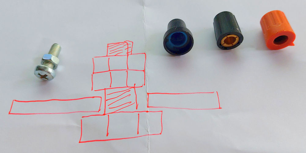

Meine Lösung sähe so aus:
Eine Schraube passender Dicke, mit 2 Muttern gegengekontert und der Drehknopf einfach aufgesetzt. Gerade mal probiert: Der linke passt ganz exakt am Übergang auf die Mutter. Ließe sich sicher mit Pattex auf die Schraube kleben. Die zweite Mutter stünde halt heraus. Der schwarze wackelt, weswegen die Schraube aufgefüttert werden müsste. Am Besten mit Schrumpfschlauch und dann mit Madenschraube. Der Orange wackelt noch mehr, könnte aber innen auf 7,5 mm aufgebohrt werden, um ihn auf eine 8mm Schraube draufzuschrauben oder zu pressen.

Noch ein Nachtrag, wo ich so drüber nachdenke:
Gfs könnte man auch noch eine zusätzliche an der unteren Mutter festgeklebte U-Scheibe benutzen, um die Auflagefläche zu erhöhen. Wenn die Anordnung immer noch zu sehr wackelt, dann eine Plastikhülse von innen auf die Frontplatte kleben, um den Kanal zu verlängern. Ist jetzt nicht in der Zeichnung, fällt mir gerade so ein. Es gibt da diese runden, schwarzen Abstandsbolzen aus Kunststoff, als Platinenhalter, wie es sie auch sechseckig in Metall mit Schraube gibt.
Dann: Wahrscheinlich wäre eine 6-kant-Flachkopfschraube das Beste, um den Magneten zu befestigen.Je nachdem, wie groß der ist, eine Plastikhülse auf die Schraube kleben, die die Mutter einfasst und damit eine Vertiefung hat, um den Magneten auch seitlich zu halten. Eventuell geht auch eine einseitig verschlossene Hülse, die man aufbohrt.

Schrauben sind schlecht.
Man besorgt sich eine Achsdurchfuhung https://www.reichelt.de/achsdurchfuehrung-fuer-achse-6-mm-silber-p6-screw-achse-p42129.html
und hat damit ein anständiges Lager in der Frontplatte.
Von innen eine Schulterschraube/Bundschraube/Passschraube mit 6mm Schaft durchstecken, Gewinde wird abgesägt und auf den Kopf wird ein Magnet geklebt
https://www.ebay.de/itm/134738532521
und auf die Achse setzt du von aussen deinen Knopf, der verhindert dass die Schraube nach innen rausfällt.
Wenn auf das Ding kein Knopf soll, sondern ein Hebel oder sonst was anzuschraubendes: um so besser, Gewinde ist schon dran.
Man kann auch 6mm Achsen nehmen, die haben kein Aussengewinde am Ende sondern ein Innengewinde.
Oder Bundhülsen, deren nach innen gerichtetes Ende ist ein 5mm Rohr
https://shop.technik-lpe.de/achsfuehrungen/2469-bundhulsen-o5x04x16-6-mm.html

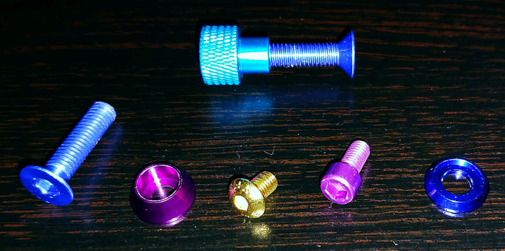

Die kleine violette in meinem Bild gibt es auch als große dicke blaue mit Innensechskant. Die hat dort, wo es durch die Platine oder Frontplatte geht, einen Schaft ohne Gewinde. So wie eben die gelinkten Schaftschrauben.
Das ist für mich die Frage ob es das braucht. Bei einer ausreichend breiten Schraube sollte die Auflagefläche reichen. Bei besagten Synthies ist da einfach ein Plastikköpfle durchgesteckt.Für eine kürzliche gebaute optische Führung habe ich auch keine Durchführung. Bohrung in 5mm Material war ausreichend.

Diesen Hintergedanken hatte ich bei der Aluminiumschraube: "nicht magnetisch" -> magnetisch nicht exisitent. Die Wirkung des Magneten bleibt lokal begrenzt.
