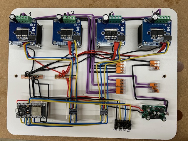

Ich steuere mit einem ESP32 4 DC Motoren (12V). Jeder Motor wird mit
einer BTS7960 43A H-bridge gesteuert, welche vom ESP32 via PWM
kontrolliert wird. Die Zuleitungen von den H-Bridges zu den Motoren ist
über 1mm2 Klingeldraht von 1-3m Länge realisiert. Die Motoren werden von
einem 14.4V Akku angetrieben.

Nachdem ich alles eingebaut hatte, gab es auf den GPIOs für die Buttons
massenweise Geisterinputs. Die Buttons sind ca 1.5m vom ESP32 entfernt.
Die Ursache war dann auch rasch gefunden: Die Zuleitungen für die DC
Motoren und die Buttons liegen im gleichen Kabelkanal. Jedesmal wenn ein
Motor ein-/auschaltet haben auch die GPIOs der Buttons reagiert.
Ich werde die Kabel für die Buttons getrennt verlegen, ev. genügt das ja
schon.

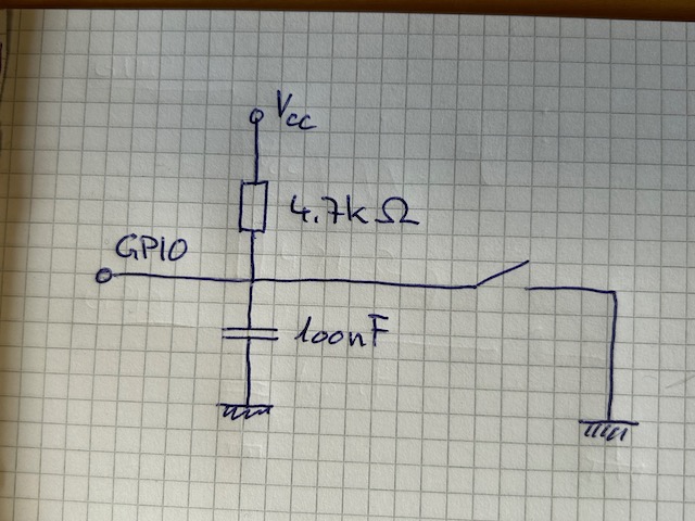

Aber wenn ich schon mal dran bin: So viel ich ergoogelt habe wäre es
sinnvoll vor den GPIOs einen physischen Pullupwiederstand und einen
Kondensator einzubauen. Im Anhang seht ihr ein Foto der Schaltung und
wie ich mir die Entstöhrung vorgestellt habe. Macht das so Sinn?

Wie sehen die "Geisterinputs" aus und wieviel Energie muss so eine
Störung mitbringen, damit der ESP einen Puls erkennt. Vielleicht ist
dein Eingang einfach zu hochohmig. Gegen kurze Störungen hilft ein
Kondensator, aber bitte mit Serienwiderstand zur Strombegrenzung. Sonst
gibt es jedes Mal beim Schließen des Kontaktes einen Funken, der
langfristig deine Kontaktoberfläche verbrennt.

Ernst P. schrieb:
> So viel ich ergoogelt habe wäre es sinnvoll vor den GPIOs einen
> physischen Pullupwiederstand und einen Kondensator einzubauen. Im Anhang
> seht ihr ein Foto der Schaltung und wie ich mir die Entstöhrung
Ja. Die internen Pull-Up Widerstände im IC sind für die meisten
Anwendungen zu hochohmig. Wegen Funkstörungen, aber auch weil die
Kontakte der Taster ohne gemug Last nicht lange zuverlässig  arbeiten.
Gehe da ruhig auf 1k oder 2,2k Ohm runter.
Ich würde noch 100 Ohm in Reihe zu den Tastern ergänzen, damit der
Entladestrom (aus den Kondensatoren) nicht die Kontakte der Taster
überfordert.

Ernst P. schrieb:
> Im Anhang seht ihr ein Foto der Schaltung und wie ich mir die
Nein, auch damit bekommst du irgendwelche Störungen (ohne 'h') nicht
weg. Zumindest nicht zuverlässig. Und zeichen das nächste Mal besser
einen Schaltplan deiner Schaltung. Du brauchst ihn sowieso, dass du in
einem halebn Jahr noch verstehst, was du da gebastelt hast.
> Ich habe z.B. noch ein paar NE555 rumliegen.
Entprellung/Entstörung so eines Signals macht man in Software. Nicht in
Hardware.
> Oder die Buttons mit einem ESP8266 auslesen und mit I2C Verbinden?
Abgesehen vom technischen Overkill ist das dann das Prinzip Hoffnung.
Meinst du, die Störungen, die sich derzeit auf deinen Tasterleitungen
finden, verschwinden dann auf dem I²C auf magische Weise?
> schon.
Bis irgendwer in der Nähe eine Lampe oder gar den Mixer einschaltet...
Vorneweg: es ist ein Widerstand mit nur 1 'e' hinter dem 'd'.
Wenn du bisher tatsächlich nur den eingebauten sehr hochohmigen 30..50k
Pullup verwendest, dann wäre es zumindest nötig und sicher hilfreich,
extern einen niederohmigen im Bereich 470R..1k an den Portpin zu
schalten.
Insofern würde dein Workaorund mit dem I²C sogar "besser" funktionieren
als die Schaltung bisher, denn der I²C hat Pukkups zwischen 2k2 und 4k7.
