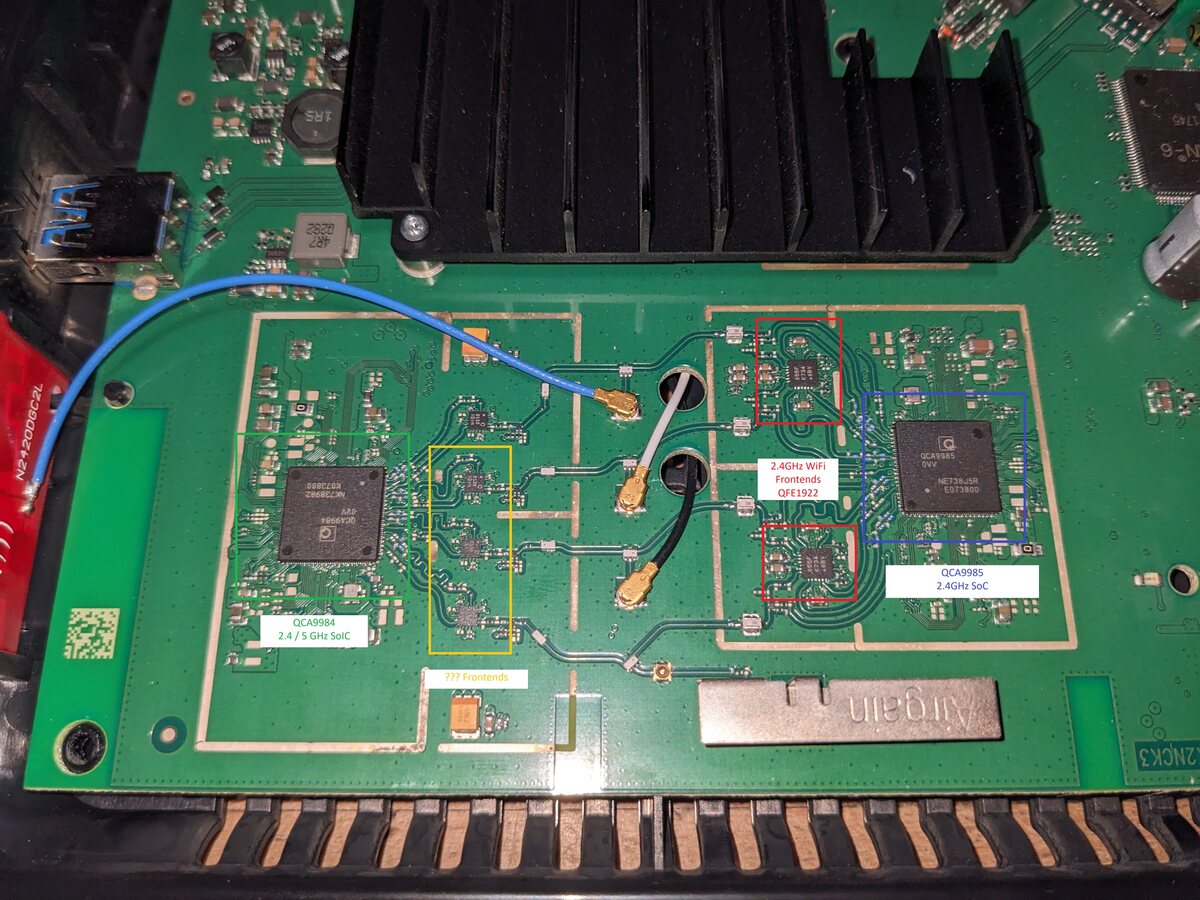

von Steven T. (kampfwaffel)
Peter K. schrieb:
> nee, der Regler kann auch tote Frontends mit z.B. 1A noch locker
> versorgen, das ist keine Überlast; auch Kurzschluss am Ausgang steckt
> der locker weg;
Ich glaube du hast mich missverstanden. Die Aussage in den meisten
Beiträgen, besonders von dir, ist dass die Schaltregler sterben und dann
die Frontends durch die Überspannung.
Nun habe ich hier eine defekte 7590 bei der der Schaltregler 100% in
Ordnung ist und keinerlei Überspannung verursacht - weder beim Update,
noch bei abgeschaltetem WiFi noch sonst irgendwie, maximal 3,31V.
Frontend scheint dennoch tot zu sein, das heißt für mich erstmal, dass
ich es Infrage stellen muss ob die Reihenfolge Schaltregler stirbt ->
Frontend stirbt ist oder Frontend stirbt -> Schaltregler geht kaputt
ist.
Ben B. schrieb:
> Technisch getrennt
> ist nur zwischen 2,4GHz und 5Ghz, beide Frequenzbereiche haben jeweils
> zwei WLAN-Frontends.
Ich hab mal ein Bild angehangen.
Meine Vermutung war, dass Gäste-WLAN und Haupt-WLAN getrennte Frontends
besitzt, da 2x2,4GHz drauf sind. Ich habe von WLAN auch nicht wirklich
Ahnung, von daher stochere ich hier nur so ein bisschen im Dunkeln mit
meinen begrenzten Recherche-Möglichkeiten.
Aber scheinbar ist es so, dass Gäste-WLAN und Haupt-WLAN ein und den
selben SoC haben, der einfach nur zwei Frontends hat, die je zwei
Antennen bedienen.
Dann frage ich mich aber dennoch, wie wahrscheinlich es ist, dass beide
Frontends sterben ohne, dass der Schaltregler defekt ist - oder hier
doch irgendwas anderes reinspielt.

von Hmmm (hmmm)
Nein, das sind 2 Chains, Stichwort MIMO.
> Antennen bedienen.
Genau. Mit professionellen WLAN-APs kannst Du auch deutlich mehr SSIDs
konfigurieren, die dann als getrennte Netze behandelt werden.

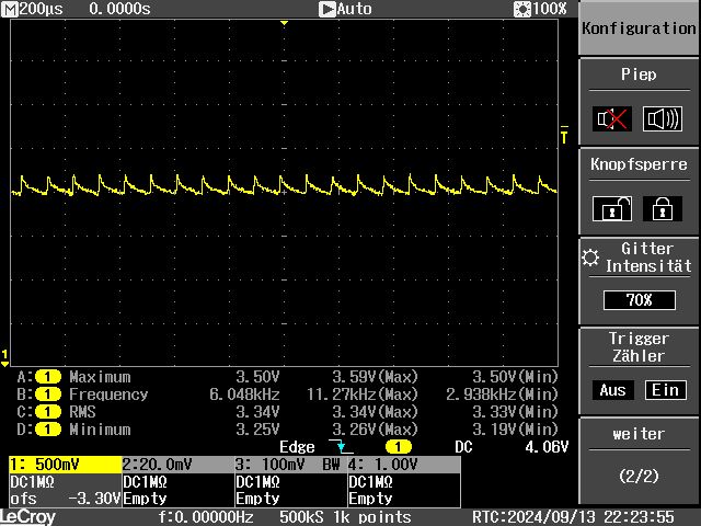

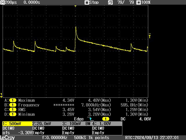

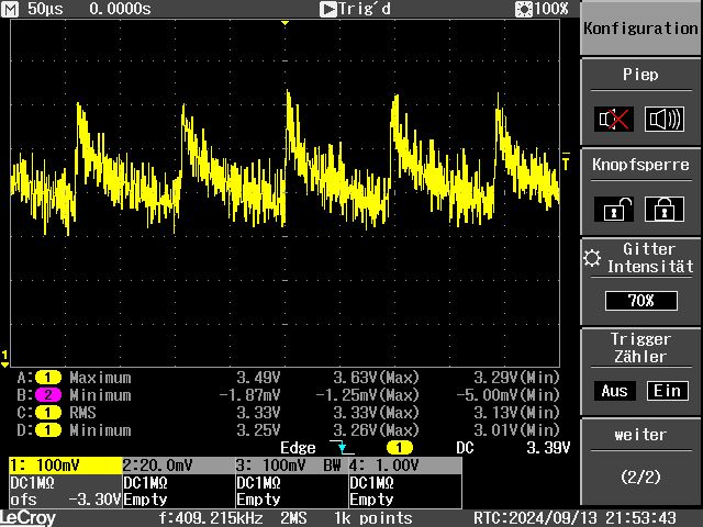

von Peter K. (chips)
da wäre ich mir nicht so sicher - der kann am Beginn des Verfalls schon
anfangen mit Fehlverhalten, evt. unter Temperatur oder sporadisch oder
bei Lastwechseln;
die paar hundert, die ich in den Fingern hatte, zeigten immer auf den
MP1477 als Ursache; und wie defekte Frontends den Regler zum Spinnen
bringen sollen, kann ich mir nicht vorstellen;
ich hab fast immer Sägezahn auf der RF-3,3V gesehen, mal wenig und mal
heftig bis über 5V
-> kontrollier doch mal die RF-3,3V auf Ripple unter Temperatur.
zu den Frontends: die beiden für 2,4GHz sind mMn für die Streams - ich
denke, die machen 2 Streams mit 160MHz Bandbreite oder 4 mit 80MHz;
man sieht es auch daran, dass je 2x RX und TX in ein Frontend gehen;
bei 5GHz sind es immer 4 Streams - 4 getrennte Frontends
Das mit der Temperatur ist ein sehr guter Hinweis, ich kann den ja mal
von außen mit Heißluft auf ~100°C bringen und schauen wie er sich
verhält. Beim Testen kam die Box direkt aus dem Versand.

Ich habe den Bereich um den Schaltregler jetzt mal auf so bis zu 85°C
gebracht und dann die Box neugestartet.
Ich würde sagen der Regler ist betroffen. Im kalten Zustand sind es
100mV/Div, im warmen ging ich dann schon auf 500mV/Div hoch. Spannung
kurzzeitig 4,48V.
Dann werde ich mal, wenn die QFE1922 eintreffen beide austauschen inkl.
der Schaltregler und sehen was sich zeigt.
Möchtest du noch irgendwelche Infos für deine Statistik haben?
Datecodes, Seriennummern etc?
Edit: hab noch mal nach dem Abkühlen auf 500mV/Div gemessen. Sieht schon
anders aus.

Die Lösung wurde bereits gefunden.
Der MP1477 für die 3,3V ist defekt, was sich aber nur bei warmen Zustand
zeigt. Die dann teilweise viel zu hohe Spannung hat die WiFi-Frontends
zerstört.
Chips wies daraufhin, dass zuerst RX stirbt, dann TX, weshalb alle
Geräte die Fritzbox sehen, aber keiner eine Antwort von ihr bekommt.
Zuerst dachte ich der Fehler sei bei dieser nicht vorhanden, da die
Spannung sehr sauber ist, wie man aber in einem der letzteren Beiträge
von mir sehen kann, sind die 3,3V teilweise auf 4,8V gesprungen bei
warmen Zustand.
Ich warte nun auf die Ersatz-Frontends und werde diese dann bei beiden
Boxen tauschen und sehen ob sie dann wieder funktionieren.

Ich hab völlig vergessen mich zu melden...
Kurzer reminder: Ich hatte noch eine zweite 7590 für 30€, angeblich
i.O., geschossen die ebenfalls dieses Problem hatte.
Da habe ich die Spannungsregler getauscht -> WiFi weiter defekt.
Frontends getauscht -> Sofortige Besserung, läuft 1a.
Bei meiner habe ich scheinbar einen Fehler gemacht, hier ist das WiFi
nun komplett tot, weshalb ich vermute einen der ICs nicht richtig
aufgelötet zu haben o.Ä. und wollte sie noch mal runterlöten, alles neu
verzinnen und neu auflöten. Dazu bin ich aber bisher noch nicht
gekommen.
Es ist auf jeden Fall eine Sauarbeit und ohne PCB Heizung kommt man da
fast nicht weiter, nur Heißluft hat bei mir nicht gereicht.
Ich brauchte von unten Hitze und dann mit einer Heizluftstation von oben
den IC runtergelötet.
Die Spannungsregler ließen sich sehr gut tauschen mit Heißluft. Ich
denke aber, dass die allein nicht reichen, wenn das WiFi bereits
Symptome zeigt.
Aktuell habe ich aber eine geliehene 7590 AX2 und bekomme demnächst
FTTH, weshalb dann eine 5690 ins Haus kommt - ob ich also die defekte
7590 noch repariere kann ich nicht sagen, gebrauchen könnte ich sie
schon.
Haupt und Gast sind nur logisch voneinander getrennt, da werden eben
mehrere SSIDs ausgestrahlt, warum AVM keine zusätzlichen erlaubt ist mir
ohnehin ein Rätsel, wäre für IoT sehr nützlich zumindest ein weiteres.
Asus erlaubt seit vielen Jahren etwa 3 Gäste.
Die 7590 hat ja keine 160MHz sondern 80+80Mhz im 2,4GHz WLAN, daher die
beiden SOCs. Macht einen kleinen aber feinen Unterschied.
