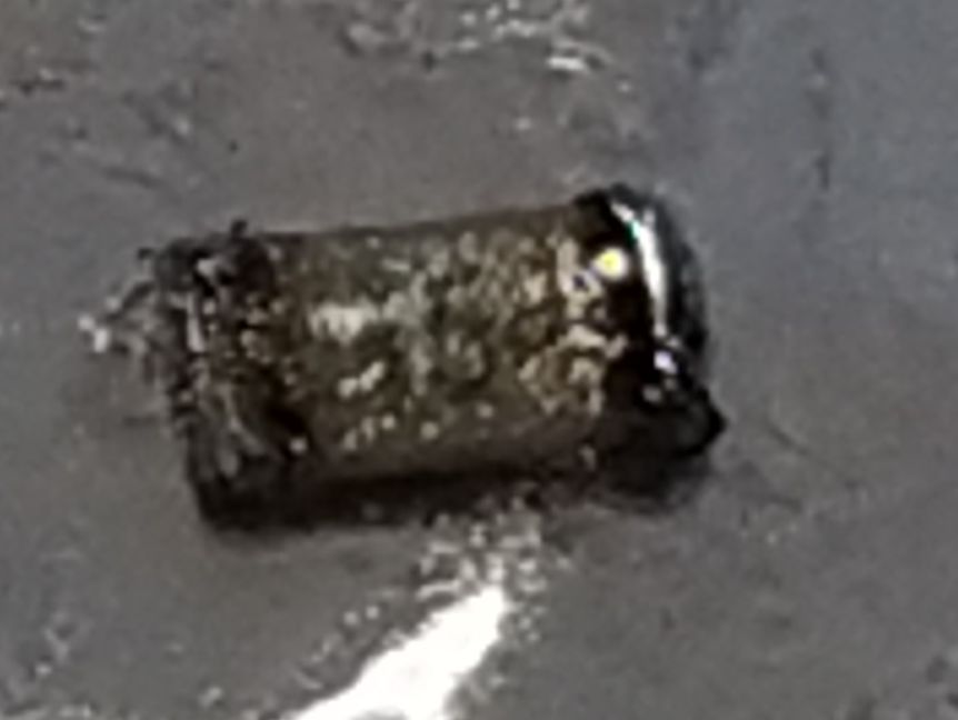

es gab nach scharfen hingucken noch eine SMD Sicherung, welche hochohmig
war. Beschriftet laut Print mit "F1". Keramik-Körper, Baugröße ca. 3.30
x 1.55 mm (könnte Bauform "3216" sein). Blassgrüner Aufdruck auf dem
Bauteil 15 (15 Ampere? 15 Ohm Sicherungswiderstand?)
Bourns hat sowas in der Bauform.
https://de.rs-online.com/web/p/nicht-ruckstellende-sicherungen/2459247P
von H. H. (Gast)
Sicherung 15A flink.
Hersteller wird JDT sein.

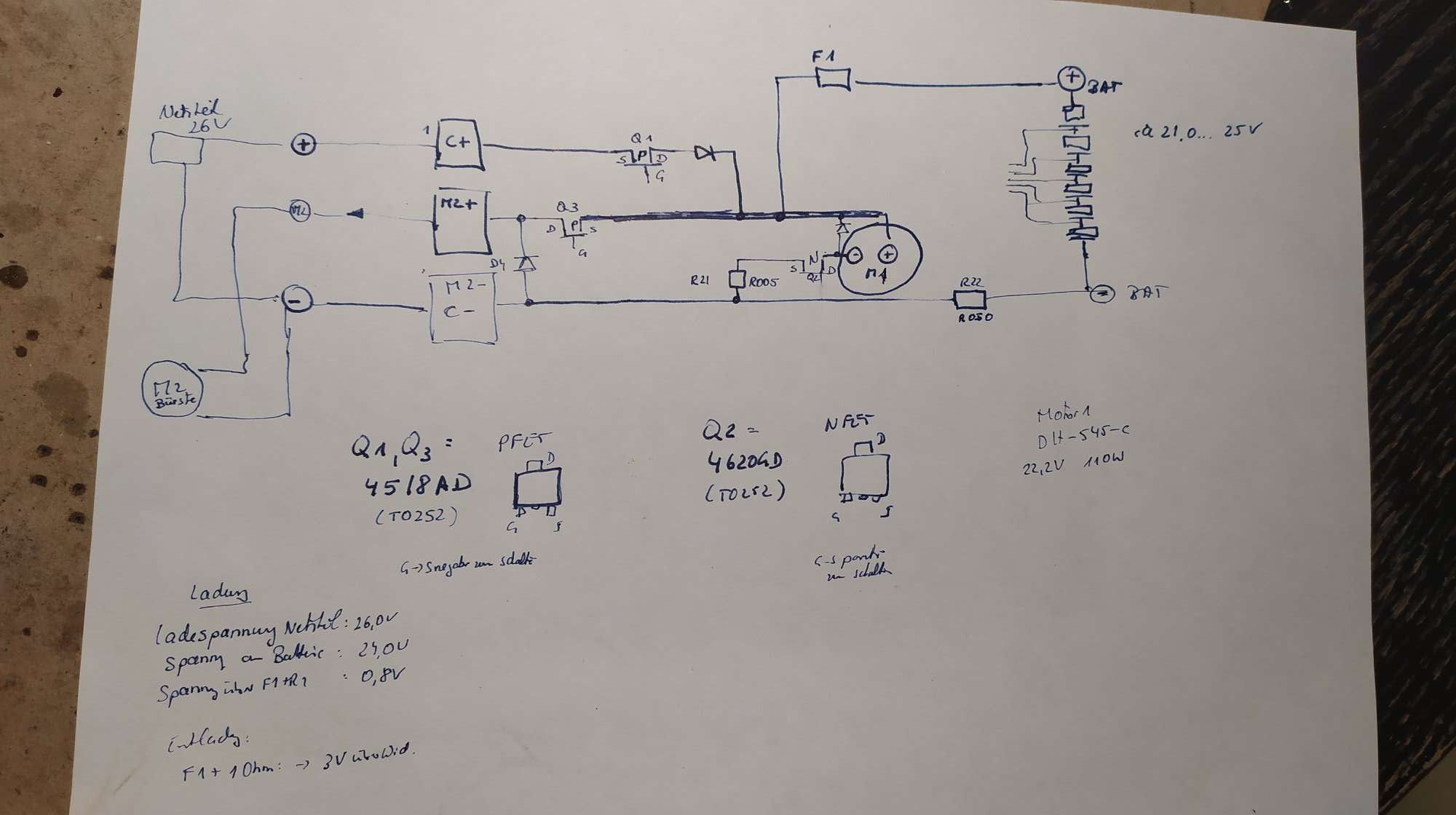

so sieht der Leistungsteil des Saugers aus (siehe Bild)
Modellbezeichung übrigens: "Akitas V8"
Motor1 ist der Sauger-Motor, Motor2 der Bürsten-Motor (optional)
ich habe erstmal F1 durch eine radiale 6A Sicherung ersetzt, die ich
grade da hatte, und beobachte folgendes Verhalten:
Laden ist nicht möglich, die mittlere LED blinkt (ich habe noch nicht
recherchiert was es genau bedeuten soll)
Entladen (Motor einschalten) ist möglich, der Motor1 läuft los im
Leerlauf
Ich habe dann einen 1 Ohm Draht-Widerstand in Reihe zur Sicherung
geschaltet.
Laden ist nun möglich, die 3 LED blinken wie man es für einen
Ladevorgang erwarten würde (nacheinander)
Entladen ist möglich, aber der Widerstand wird schnell sehr heiß.
Spannungsabfall über Widerstand: 2.95 Volt, ergibt also knapp 9 Watt
Heiz-Verlust am Widerstand bei ca. 3 Ampere Strom.
--> Ich vermute, das eine niederohmige PTC-Sicherung da hin gehört,
welche auch gleichzeitig als Shunt fungiert.
