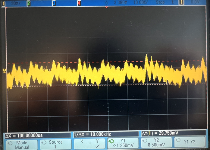

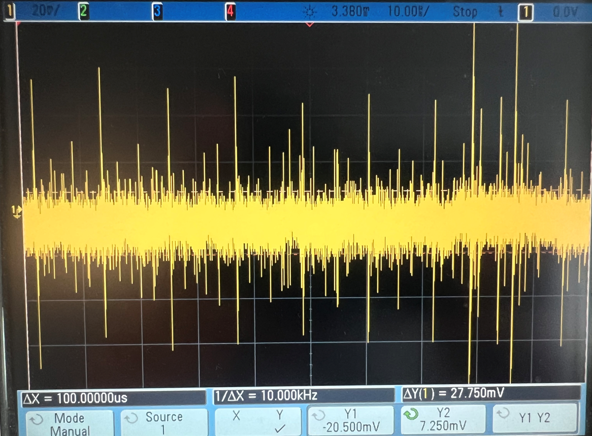

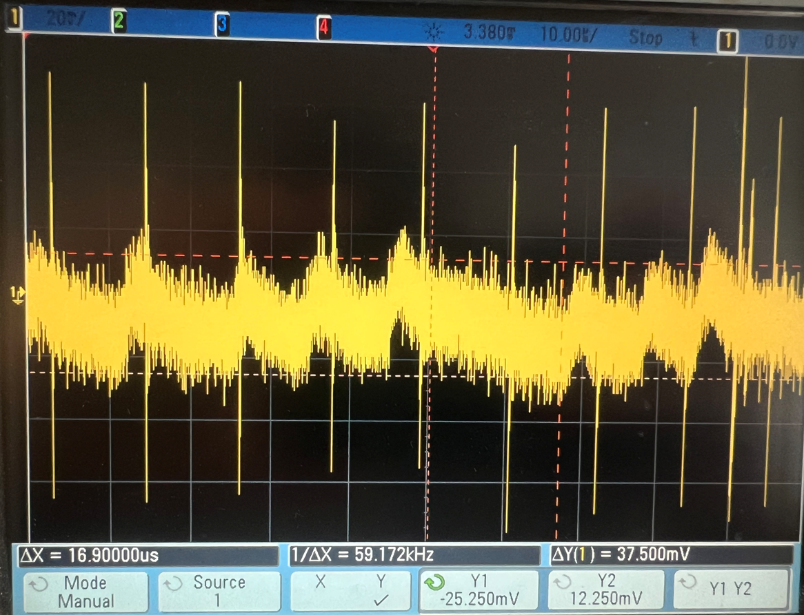

Die Interne referenz ist in der zuerwartenen Toleranz und ändert sich
auch nicht fest. => 3.26V DC / 1.8mV AC

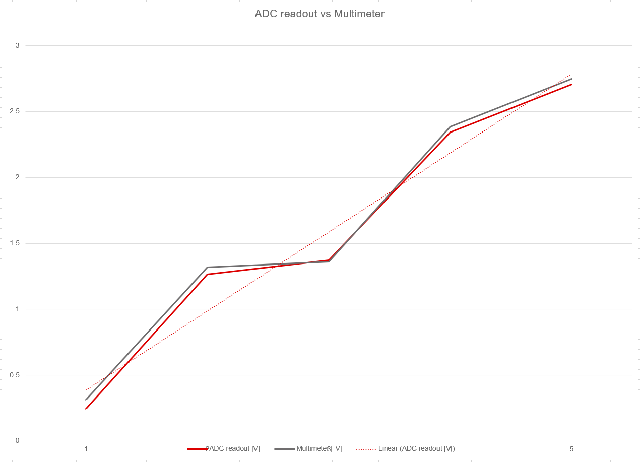

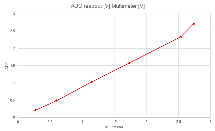

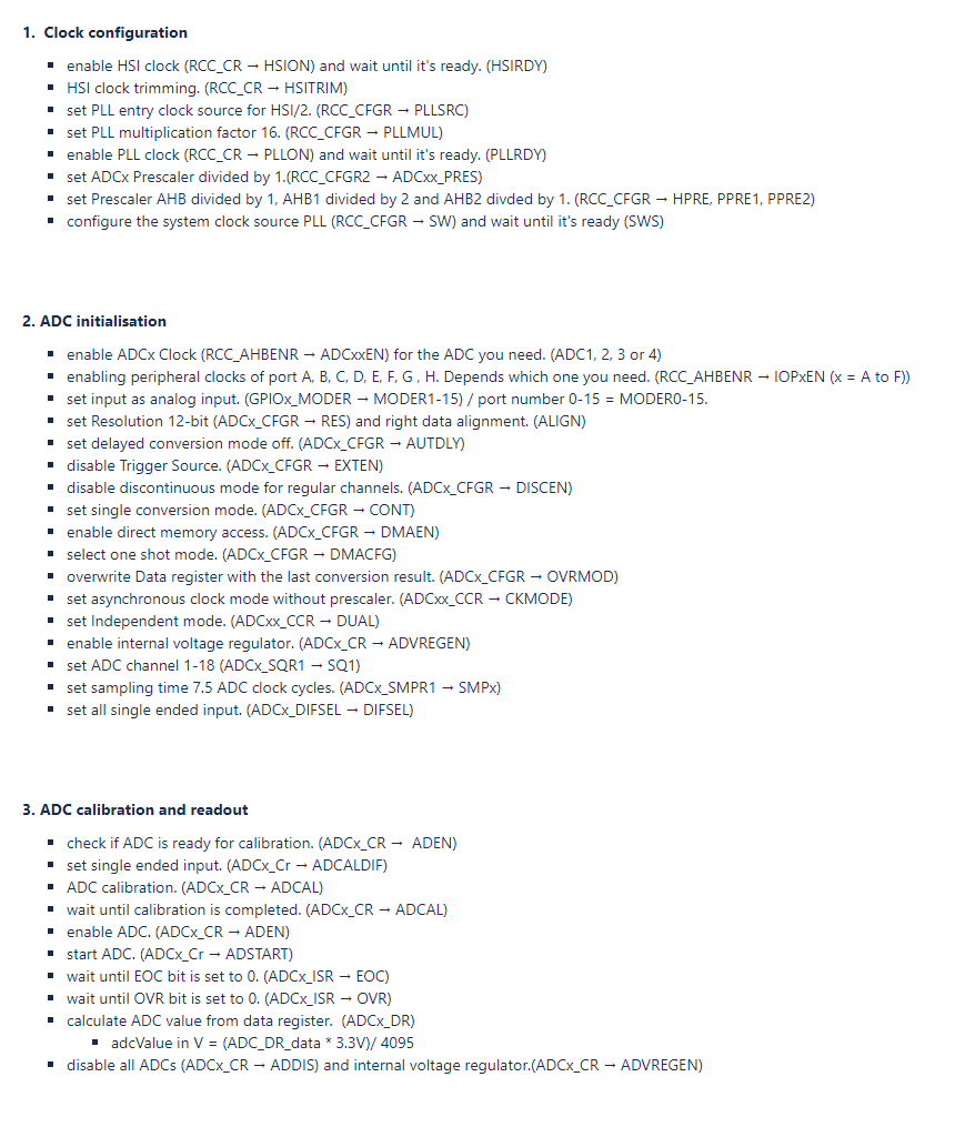

Meine Berechnung
=> adcValue = round((ReadMemory(0x50000540) * 3.3)/4096,3)
Meine Sampling-Time habe ich nun wieder auf 7.5 clock cycles welche mir
empfohlen wurde.

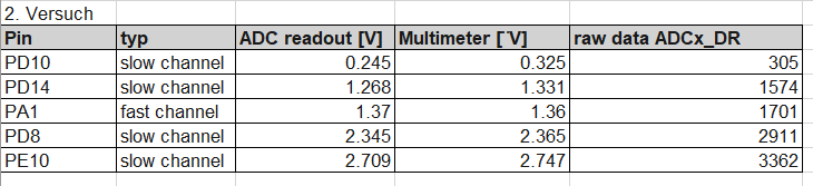

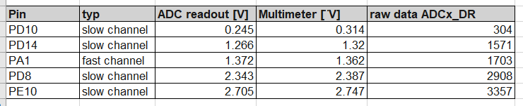

Und dabei welchen Wert erhalten?
=> 0.303V mit dem Mulimeter und 0.247V mit dem ADC
Wo hast du diese Spannung? Direkt am µC-Pin?
=> ja
Sind das staische Abweichungen oder zappelt der Wert?
=> sind eig immer die selben abweichungen und verändern sich nicht
gross.
bei dem pin mit 0.303V sind es immer so 55mV und bei andern mit 2.7V
immer so 20mV.

=> Grundsätzlich teste ich mit der Software alle Eingäge des uC und
vergleiche sie mit den soll Werten welche ich erwarte. Dafür habe ich
eine gewisse toleranz in welcher der wert liegen muss. Jedoch zb bei der
abweichung von 55mV kann ich die toleranzen nicht mehr einhalten und der
test failt obwohl die echte Spannung stimmen würde.
Die Analogwerte sind stabil.

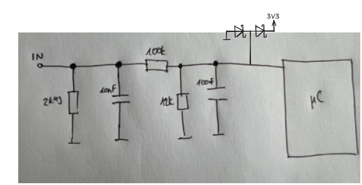

Ja die spannungen kommen alle von einem Spannungteiler. Meist mit 100k
und 12k.
Jedoch habe ich das mit der Sampling time schon probiert. Aber werde es
gleich nochmals versuchen.
> und 12k
Ziemlich groß. Da ist so eine kurze Sampling Zeit vermutlich zu kurz.
Tatsächlich ist es laut der Tabelle im Datasheet gar nicht möglich, bei
100k Eingangsimpedanz 12bit Genauigkeit zu erzielen, nur 10bit bei
Sampling time 8354ns. Am Besten wohl einen Impedanzwandler dazwischen
schalten...

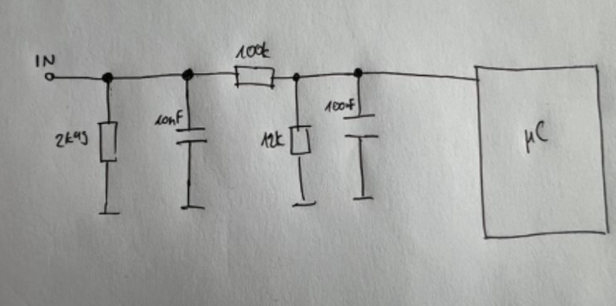

von Jonah (jonah)
Niklas G. schrieb:
> Du könntest den im STM32 integrierten OPAMP nehmen und als "Follower"
> (Impedanzwandler) konfigurieren. Geht natürlich nur mit wenigen Kanälen.
Für meine Anwendung benötige ich alle Kanäle.
von Ro N. (rwth2212)
100k in Reihe zum ADC-Eingang und 12k gegen GND? Ohne weitere Maßnahmen
ist das vermutl. viel zu hochohmig für den ADC Eingang.
schau dir mal Datenblatt Seite 108 an.
wenn du recht langsame Signale erfasst:
Setz mal testweise einen 1nF Kondensator an einen ADC Eingang gegen GND.
Wenn es dann deutlich besser wird dann weisst du das deine
Eingangsbeschaltung anders dimensioniert werden muss.
von Monk (Gast)
Niklas G. schrieb:
> Wenn der "obere" Widerstand 100k hat, muss der Eingangsstrom durch 100k
> durch um den Sample-Capacitor zu laden. Und das dauert halt.
Das ist nicht richtig. Die Impedanz des Spannungsteilers entspricht der
Parallelschaltung der beiden Widerstände.
Man kann es so betrachten: Da die Spannung am Eingang 10x höher ist,
lädt der Sample-Capacitor auch 10x schneller.
von Jens G. (jensig)
Ein Spannungsteiler mit zwei R wirkt wie die Parallelschaltung dieser
zwei R auf den C.

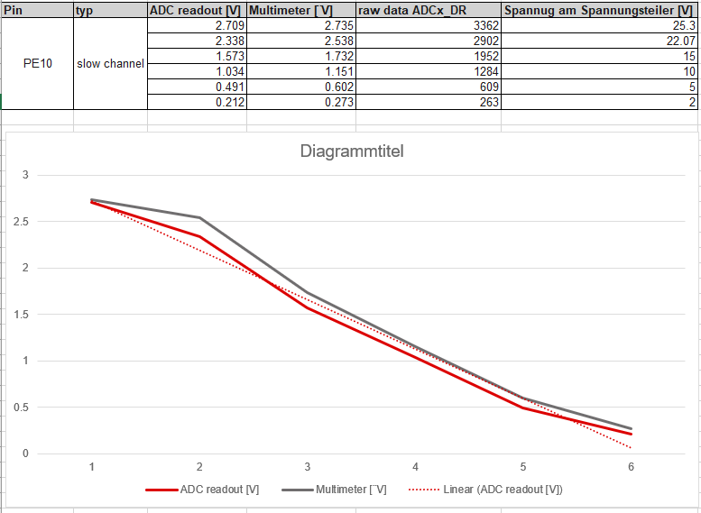

von Jonah (jonah)
Dies ist die aktuelle Schaltung.
Schutzdioden habe ich weggelassen
von Niklas G. (erlkoenig) Benutzerseite
Guter Punkt.

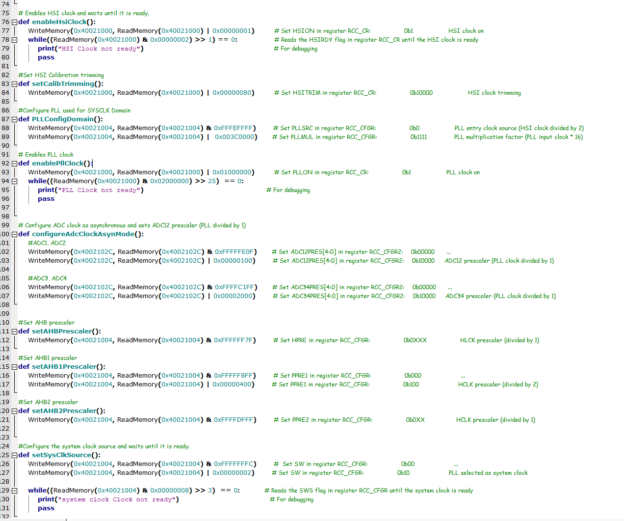

Hab letztens noch eine Zusammenfassung von meinem Code geschrieben als
übersicht.
Also so ist mein Code aufgebaut.
Auch wenn sie das "schönere Ergebnis" gibt und nicht der Grund für die
pfundigen Abweichungen hier sind: die Zahl 4095 da drin ist falsch.
Es handelt sich um einen Zaunpfahlfehler:
- https://de.wikipedia.org/wiki/Zaunpfahlfehler
von Jonah (jonah)
Ich dachte 4096-1, da es bei 0 startet und nicht bei 1. Bit0 halt. oder
sehe ich das falsch?

Jonah schrieb:
> ADC Clock = 64MHz
Okay. Das heißt bei
Jonah schrieb:
> Habe es nun mit 61.5 clock cycles versucht
hast du eine Sample time von 961ns. Laut Datasheet sind bei slow
channels dann maximal 6.8 kOhm Eingangswiderstand erlaubt.
Wenn das stimmt
hast du eine Eingangsimpedanz von 10.7 kOhm. Somit ist also deine
Samplingzeit zu kurz.
Versuche es mit einer Samplingzeit von 181.5 Cycles.
Mit dem Kondensator ist die Impedanz aber unheimlich niedrig.
Das Thema haben wir mal mit dem AVR im
Beitrag "Re: Attiny85 ADC Eingangswiderstand - wie hoch"
durchgekaspert. Es dürfte so ähnlich auch bei anderen ADC mit
Samplingkondensator und Ladungsteiler zutreffen.

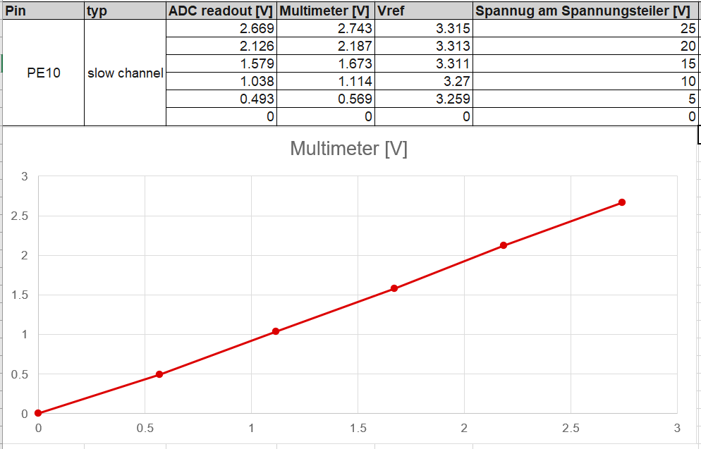

von Jonah (jonah)
Habs gerade mit 181.5 clock cycles versucht. Leider hab ich immernoch
die Abweichung. Resultat mit 181.5 = 0.245V; Resultat mit 7.5 = 0.244V
Mach mal eine kleine Versuchsreihe mit >=5 verschiedenen Spannungen über
den ganzen Bereich und nenne die Rohwerte aus dem ADC-Register und die
dazugehörige direkt am ADC-Pin per Multimeter gemessene Spannung.
Verwende nicht jeweils den ersten ADC-Wert sondern lasse einige
ADC-Konvertierungen durchlaufen nach dem Anlegen der jeweiligen
Spannung. Prüfe per Oszilloskop ob die Spannung auch konstant ist und
nicht irgendwie mit HF überlagert. Mach mal eine Trendlinie in Excel...
von Jonah (jonah)
Niklas G. schrieb:
Oszi hab ich gerade keines zur Hand
Da ist keine Tendenz erkennbar, ausser dass der ADC Wert grob zum
Multimeter passt (der einzige Ausreißer ist der mittlere Wert). Lassen
sich die Messungen reproduzieren?
von Jonah (jonah)
2. Versuch
Jonah schrieb:
Das sind ja unterschiedliche Channels. Mach das mal nacheinander am
selben Channel.
von Jonah (jonah)
Niklas G. schrieb:
> selben Channel.
Und jetzt nochmal die Multimeter-Spannung als X-Achse und die
ADC-Messwerte als Y-Achse...
Beitrag #7739739 wurde von einem Moderator gelöscht.
von Jonah (jonah)
Jonah schrieb:
> ADC-Messwerte
Da ist offenbar ein Offset von 150mV drin. Nur der letzte Messwert
passt. Du misst mit dem Multimeter schon direkt am uC? Minusklemme
direkt am Pin 20 und Plusklemme am ADC-Pin?
Besser wäre einfach die Differenz (= Abweichung) der beiden über der
Multimeter-Spannung. Im Idealfall wäre das ja ein Strich auf der
Nullinie.
Und dann sollte pro Messpunkt auch noch die Referenzspannung direkt am
Referenzpin gemessen werden. Nicht, dass die irgendwie instabil ist.

Versuch mal irgendwie an ein Oszilloskop zu kommen und prüfe dabei auch
die Stabilität von Vdda.
Jonah schrieb:
> Da das Layout von Fachleuten in meiner Firma gemacht wurde und über
> viele Versionen verbessert wurde sollte dies eig nicht das Problem sein.
Professionelle Hardwareentwicklungsfirma und kein Oszilloskop verfügbar?
von Jonah (jonah)
Hab mit dem Multimeter AC ca. 1.8mV
Da ich kürzlich den Arbeitsplatz gewechselt habe, muss ich mir noch eins
organisieren.
Das hilft leider kaum.
> organisieren.
Wenn der Prophet nicht zum Berg kommt...

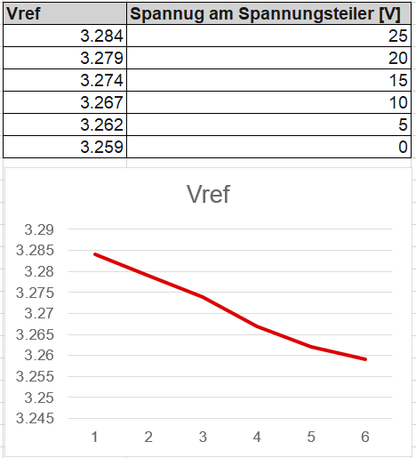

Jonah schrieb:
> Hab nochmals eine Version angehängt wo ich so nah wie möglich am uC Pin
> messe.
1. Sind diese Vref-Messwerte bei den unterschiedlichen
Eingangsspannungen reproduzierbar?
2. Warum ändert sich deine Vref bei sich ändernder Eingangsspanung so
sehr (immerhin im Bereich von 2%)?
Die ist bei einer Eingangsspannung ungleich 0V immer etwa gleich und ca.
70mV. Im ähnlichen Bereich 60mV ändert sich lustigerweise auch die Vref.
Warum schwankt die so sehr? Was passiert da in deinem System? Was
passiert, wenn du da mal eine ordentlich stabile Vref anlegst? Ist da
ein Bug im Layout?
von Jonah (jonah)
Siehe Anhang. Diese Werte sind korrekt und reproduzierbar.
Üble Sache. Kein Wunder misst du Mist.
Dann musst du jetzt erstmal feststellen, was ist der Grund für diese
Abhängigkeit der Referenzspannung von der Eingangsspannung ist. An den
bisher bekannten Informationen kann man das nicht erkennen. Ändern sich
die 3V3 dxer Versorgung? Fällt Spannung am R167 ab? Verschiebt sich das
GND-Potential?

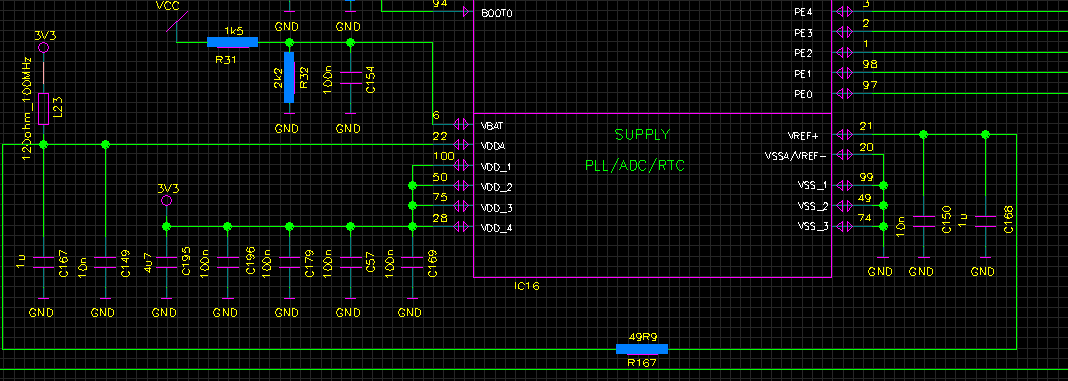

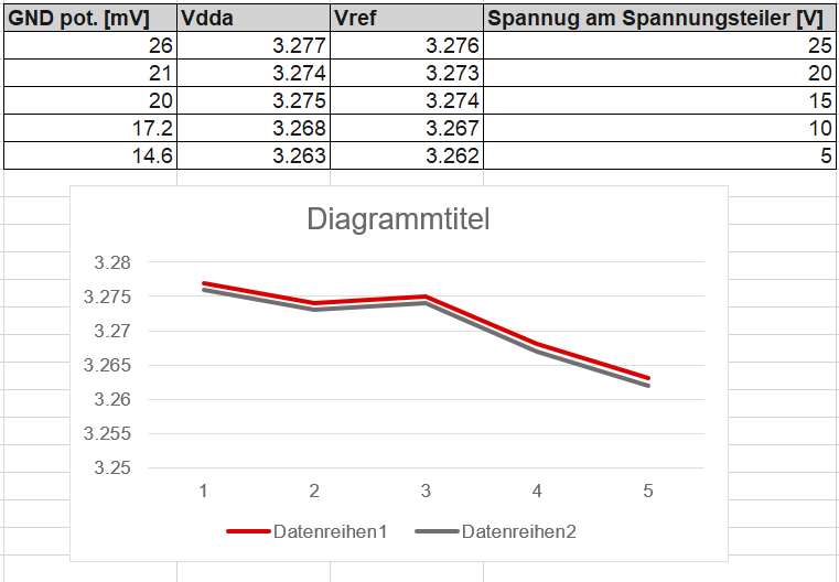

von Jonah (jonah)
Lothar M. schrieb:
> Ändern sich die 3V3? Fällt Spannung am R167 ab?
Siehe Anhang (Vergleich VDDA und Vref). Spannungabfall über R167 ist
1mV.
Jonah schrieb:
> Spannungabfall über R167 ist 1mV.
Also fällt der Rest woanders ab. Fazit: weitersuchen.
,kommt der Berg zum Prophet.
=> 3V3 AC gemessen

Oft hat es noch mehr Störungen, wie in diesem Bild
von Mi N. (msx)
Bleibt nur noch die Frage: Ist das das Signal vor oder hinter R42?
von Jonah (jonah)
R42? meinst du R167?

Vref
Jonah schrieb:
> Vref
Wenn Vref eine größere Welligkeit hat als deine ADC-Ergebnisse
abweichen, ist die Performance vom ADC doch beeindruckend!
von Jonah (jonah)
Das sind Störungen eines Schaltreglers mit ca. 90 kHz. Es erklärt aber
nicht die Abweichungen, die du hast. Du jagst Geister.
Wie wurden die in deiner Schaltung wo gemessen? Du weißt schon, dass du
bei solchen Signalen mit einer Massefeder messen musst?
Da wellt sich Vref doch nur um 7mV, aber ich tippe sowieso auf
"Messfehler, weil mit Masseclip gemessen"...
> und 12k.
Bei einer so hochohmigen Quelle darfst du dich über komische Effekte
nicht wundern (z.B. Kanalübersprechen). Kondensatoren an den Eingängen
hast du aber schon, oder?
von Jonah (jonah)
Über C150. habe mir eine neue Messsonde zukommen lassen und siehe da.
Die alte hatte anscheinend irgendwelche Probleme.

von Jonah (jonah)
Ja, habe in einer früheren Nachricht ein Bild von der Eingangsschaltung
geschickt. Mit 2 Kondensatoren.
von Jonah (jonah)
Also damit war gemeint, dass das Signal jetzt Stöhrungsfreier ist, nicht
das mein Problem gelöst wurde.

von Jonah (jonah)
Silvio K. schrieb:
> führe die interne
> Kalibierungsfunktion aus
Den ADC habe ich bereits kalibriert.
In einer vorherigen Nachricht habe ich meinen Code-Aufbau als screenshot
angehängt.

Wo ich das lese... Hast du separate Schutzdioden platziert?
Ich hatte einmal das Problem, dass ich dem STM am Analogeingang eine
eigene Schutzdiode gegen VDDA spendiert habe, da dieser von einem opamp
mit 10V Versorgung gespeist wurde und ich im Fehlerfall ein Abrauchen
des Eingangs verhindern wollte. Waren also 1 kOhm in Reihe zum Signal
und dann die Diode nach VDDA.
Ich habe damals nicht nachgedacht und tatsächlich hat mir der Leckstrom
der Diode (bei Schottky noch viel größer als bei normaler Si/Si Diode)
den Eingang so verzogen, dass eine sinnvolle Messung nicht mehr möglich
war und sich auch über Temperatur stark ändert.
von Jonah (jonah)
M. N. schrieb:
Hier ein Bild der Eingangsschaltung mit den 2 Schottky dioden welche wir
benutzen. => BAS40DW-04
von Frank K. (fchk)
Gemäß
https://www.diodes.com/assets/Datasheets/BAS40TW_DW-04_DW-05_DW-06_BRW.pdf
und Fig.2 auf Seite 3 gibt das einen Sperrstrom von unter 10nA pro
Einzeldiode bei 25°C. Ich denke, das sollte vernachlässigbar sein.
