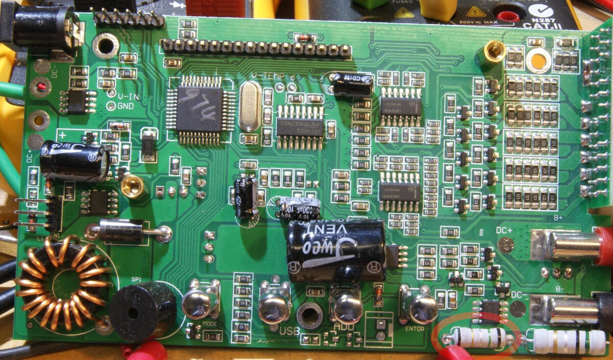

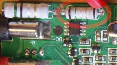

Hallo ich habe hier ein IMAX B6 mit verbranntem Schunt-Widerstand (rot
eingekreist), der gleichzeitig wohl auch als Discharge-Widerstand
arbeitet. Ich konnte im Internet ein Bild einer bestückten Platine
finden auf der der intakte Color-Code zu sehen ist. Leider ergibt dieser
Color-Code keinen Sinn für mich.
Auch würde ich gerne die beiden Schunt-Widerstände gegen keramische oder
thermisch belastbarere austauschen.
Die Frage ist also:

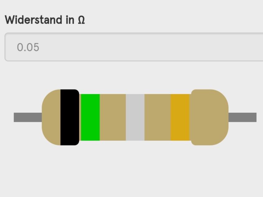

1. Was für ein Widerstand in Ohm ist es (ich habe 0.05 Ohm gesehen würde
auch Sinn machen, aber 5 Band hat keinen schwarzes Band am Schluss)
2. Wo bekomme ich einen Ersatz, thermisch gleichwertig oder besser.
Danke und Gruß
von Enrico E. (pussy_brauser)
Es ist ein 4 Band Widerstand.
Der rot markierte Widerstand hat tatsächlich 0,05 Ohm und der Widerstand
links daneben hat nebenbei bemerkt 0,5 Ohm.

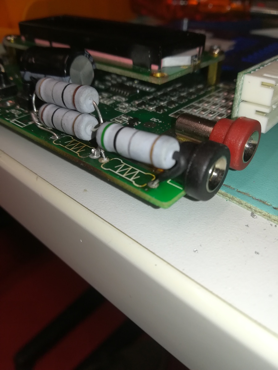

Ich habe jetzt Zement 5W, und Wickelcarbon 3W, jeweils als Set "0.1 Ohm
- 1K Ohm" auf AEX bestellt, und liege damit wohl auf der sicheren Seite,
aber ich kann die Leistung der alten Widerstände nicht zuordnen 1W, 2W
oder 3W?
Frage wie bestimme ich die Leistung des Wickelcarbon-Widerstands anhand
von Grundfarbe, Bauweise oder Größe wenn ich keinen Vergleichswiderstand
zur Hand habe?

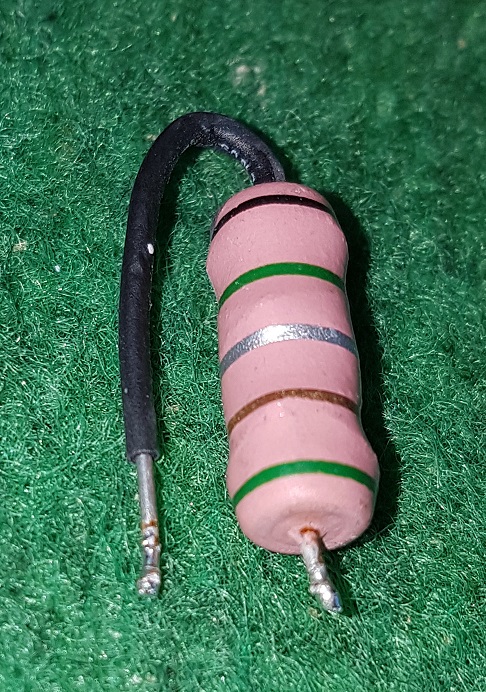

PS: Vielleicht kann sich ja mal jemand mit Ahnung dazu äussern was diese
zusätzlichen Striche auf den Widerständen bedeuten, bzw. wie diese,
falls angemessen, genannt werden.
von Frank O. (frank_o)
Wenn das 2W war, ist das schon ein bisschen knapp.
Hier wäre 4W bei Reichelt:
https://www.reichelt.de/drahtwiderstand-axial-4-w-0-05-ohm-5--vit-kn350-85b0r5-p233361.html?&trstct=pos_8&nbc=1
von Helmut -. (dc3yc)
Das hängt oft vom Hersteller ab. Und kennzeichnet z.B.
Sicherungswiderstände, die bei Überlast garantiert den Stromkreis öffnen
und nicht brennen.
Ich würde die nicht durch normale Drahtwiderstände ersetzen.

Kriegt ihr nicht einmal einen lausigen Widerstand bestimmt?
Das ist ein Drahtwiderstand von CCO, Serie KNP. Ob 1W oder 2W zeigt die
Schieblehre.
Wieder mal sehr geil. Müsste 2W sein. Weil 1,8W bei maximaler Last.

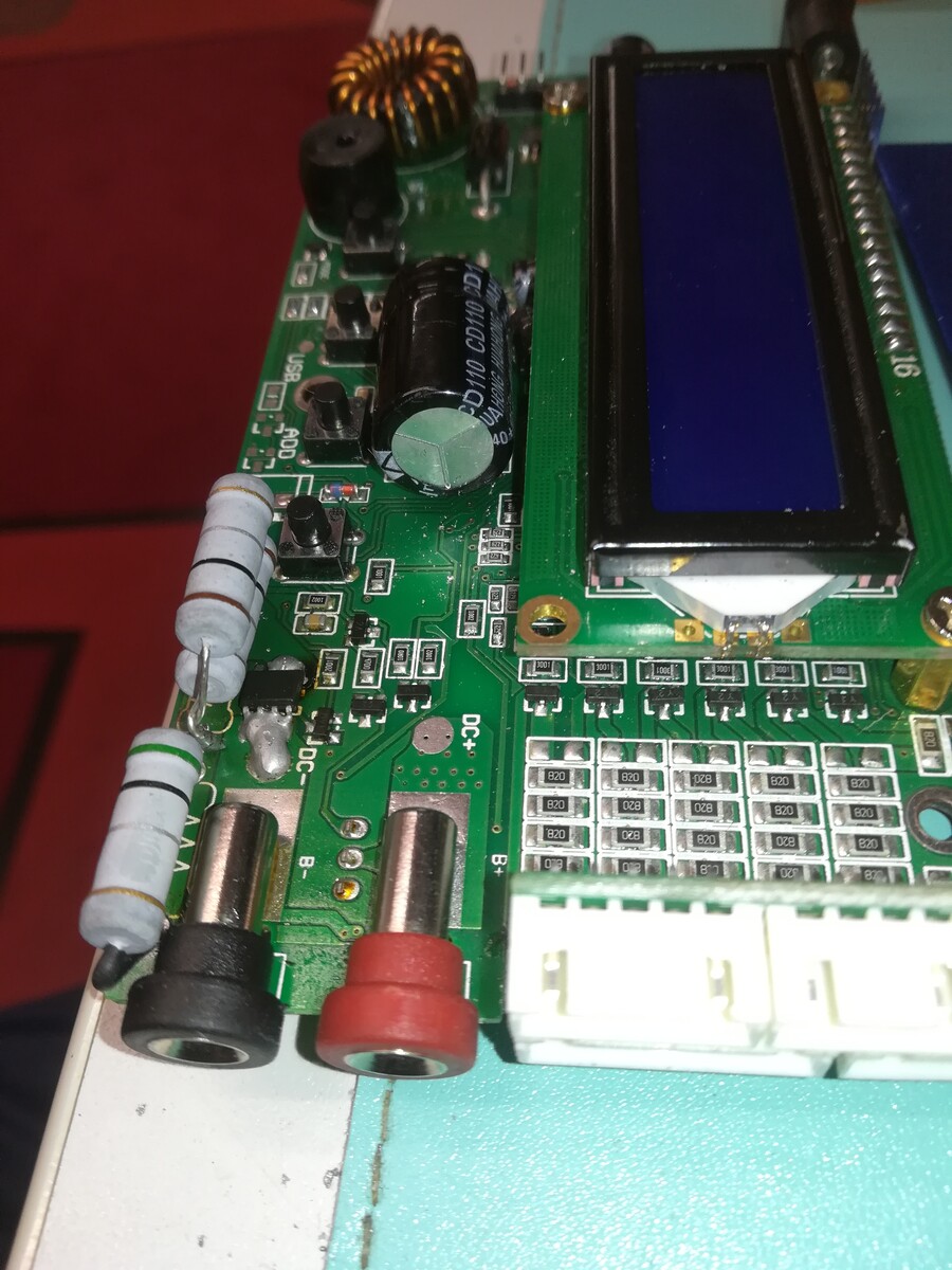

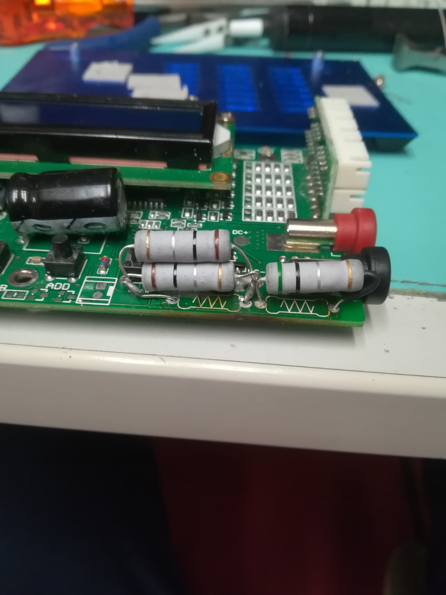

von Andreas B. (godsson)
So die Teile sind da, und auch gleich eingebaut.
Abweichung von +0.1mA in der Anzeige, das war aber schon vorher so. Bin
so zufrieden, ich weiss ist kein gesicherter Widerstand, gab's halt
nicht.
Für den 5W Keramischen war leider kein Platz, und Extenderleitungen
wollte ich nicht einlöten.

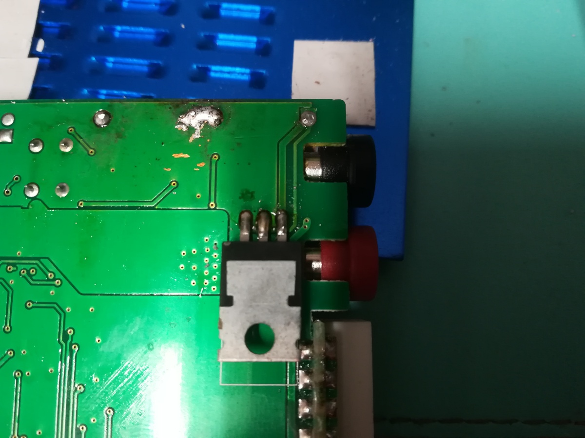

Das Löten war aber ungewöhnlich schwer, meine ersa i-CON PICO mit
Meißelspitze war nicht in der Lage das Lot zu verflüssigen. Nur mit
Hilfe der Heißluft WEP853D-Lötstation die Platine am Lötpunkt vorheizen
war das Lot flüssig zu kriegen, sieht nicht schön aus funktioniert aber.
Auf den Bildern kann man auf der Unterseite sehen wie ich mit dem
Lötkolben die Lackschicht heruntergekratzt habe, so löte ich normal
nicht.
