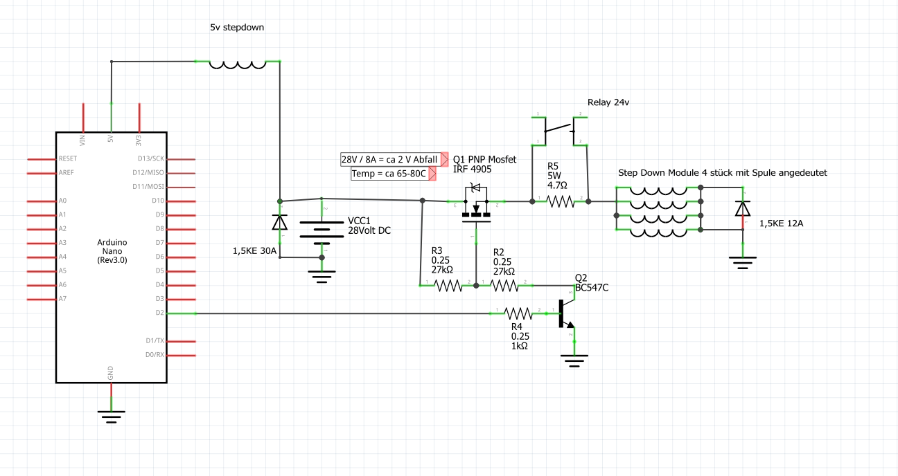

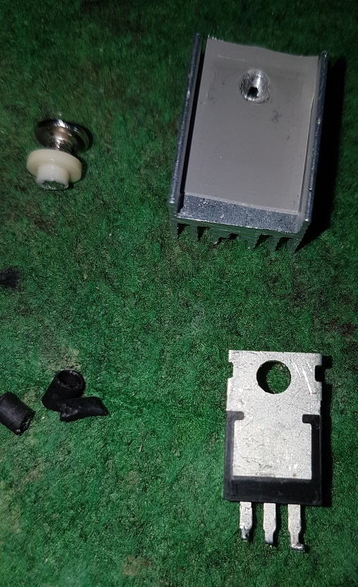

Ich habe einen IRF4905 mit Kühlkörper.
Aber ich tue mich schwer ihn richtig anzusteuern.
Ich hab mal auf die schnelle ein Schaltbild gebastelt.
Und vielleicht kann mir jemand sagen wie so der IRF4905 immer wieder
kaputtgeht.
Ein zu hoher Strom kann ich ausschließen also kommt nur noch die Gate
Spannung infrage Denke ich.
Würde mich über eine Erleuchtung sehr freuen.
Vielen dank.

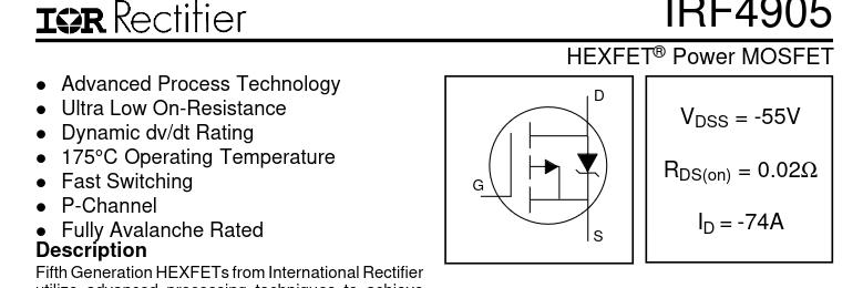

von H. H. (Gast)
Wenn am IRF4905 bei 8A 2V abfallen, dann ist das einfach eine billige
Fälschung.
Es kann auch an der Schaltung liegen. D.h. ob wirklich an den Beinchen
gemessen wurde.

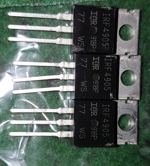

Mach Fotos vom MOSFET, von beiden Seiten.
Beitrag "IRF4905 - RDSon zu hoch"
DAVID B. schrieb:
> Also Lieber einen andern mosfet kaufen ?
Erst mal prüfen. Es gibt keinen pnp-Mosfet. Das ist ein p-Kanal-Mosfet.
Das Schaltbild ist auch falsch. Da ist der falsche Typ drinnen und auch
falsch herum.

von Axel R. (axlr)
Ich hatte 2x von denen parallel, um eine H7 im Auto zu steuern. Die 20mR
gelten wohl tatsächlich erst bei 38Ampere und bei 20Grad. Wenn du dort
8A fließen lässt, wird der echt heiß. Das da aber nun tatsächlich
zwei(!) Volt abfallen sollen, mag ich nicht glauben. Wären ja um die
0.5R rds_on.
Miss doch mal direkt an den Anschlüssen mitm Multimeter. Einmal zwischen
Gate und Source für die U-Gs und einmal direkt an Drain und source, ob
das tatsächlich zwei Volt sind, die dort abfallen und eben wie groß die
(negative) Gatespannung in dem Moment ist. Die 27K widerstände sind
recht hochohmig. Da täten es 2.7K auch. Direkt parallel zu GS würde ich
noch ne kleine Z-Diode (12V) schalten.
Mir sind die, wenn sie kaputt gingen, durch Überspannung gestorben.
von Jörg R. (solar77)
Gib Dir etwas mehr Mühe. Es gibt keinen PNP Mosfet. Dein Schaltbild
zeigt zudem einen N-Channel Mosfet.
> kaputtgeht.
Am Mosfet dürften ca. 160mV abfallen. Verlustleistung ca. 1,3W. Dürfte
mit Kühlkörper kein Problem sein.
Messen, Fotos vom Aufbau und diesen Kommentar beachten:

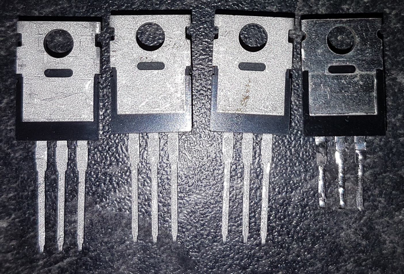

von DAVID B. (bastler-david)
Vielen Dank für euer Input.
Also Bilder habe ich gemacht.
Nochmalige Messungen erfolgen nach dem Einbau.
Ja Stimmt habe ich mit Transistoren vertauscht. "Gelobe Besserung"
>> Dein Schaltbild zeigt zudem einen N-Channel Mosfet.
Ja viel mir dann auch noch auf, War aber schon zu spät.
von H. H. (Gast)
Astreine Fälschungen.
Ok Vielen Dank.
Ehm woran erkenne ich das genau ?
Dann Spare ich mir das einlöten und kaufe mir gleich neue.

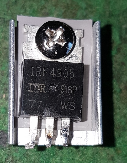

von Stefan K. (stk)
DAVID B. schrieb:
> Ok Vielen Dank.
Vergleich in Richis Bildern von echten und gefälschten IRF3708 mal die
Gehäuse am Übergang zur Kühllasche. Deine IRF4905 sind schon in der
Rückansicht sofort als Fälschungen zu erkennen.
https://www.richis-lab.de/Transistoren_FET_IRF3708.htm

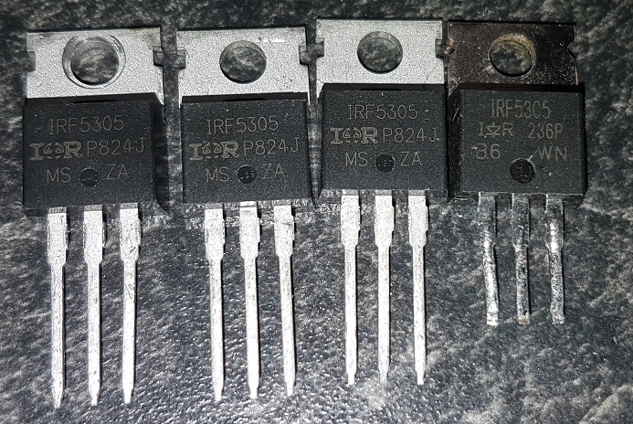

Ich habe noch ein paar IRF5305 gefunden.
Die sind wohl vermutlich auch nachbauten ?
"JA" ich weis haben andere Daten schon klar.
von H. H. (Gast)
Die sehen richtig echt aus, alle vier.
Der eine in der ecke solle doch echt sein ?
von H. H. (Gast)
Was hast du nicht verstanden?
Ah ok dann habe ich dich falsch verstanden.
Dann teste ich mal und sage danke an dich/euch.
Habe Jetzt mal auf mein Steck Brett was zusammen gesteckt "KEIN
labortest".
Vcc = 13 Volt.
Last 1A ( Glühbirnen)
Messort = an den Pins D / S.
Gate Spannung = VCC / GND
DMM Messbereich < 200mv DC
IRF4905 = 68mv unterschied was grob 0.06 Ohm sind.
IRF5305 = 62mv unterschied was grob 0.05x Ohm sind. Scheint so zu
passen.
Der Besonders glänzende 5305 hatte aber 113 mV unterschied. also 0,1 Ohm
ist wohl ein Nachbau.
Meine Letzte Reichelt Bestellung ist schon viele Monate her.
Jetzt habe ich mal einen der 5305 eingebaut und kann damit leben.
Habe jetzt nur noch ca 350 mv Abfall bei 8A und wird nicht mehr heiß.
SUPER Vielen dank.

Ich messe 13,6 Volt am Gate Pin und ein schnelles schalten ist NICHT
nötig.
Muss ich dennoch den ganzen heiß Kleber wieder mühselig ab fummeln oder
kann ich die widerstände nicht doch so lassen ?
Es erfolgt KEIN PWM nur einfach an und später aus.
Eine ZDiode hatte ich auch schon gedacht belastete mir aber die
widerstände zu sehr. weswegen ich sie wieder raus riss.
VCC kann eigentlich nicht groß über 28 Volt kommen. was /2 14 Volt wären
von den 20 maxi denke ich weit genug weg oder?

Der IRF5305 hat eine geringere Gatekapazität, d.h. mit den gleichen
Widerständen ist diese schneller umgeladen als ein IRF4905. Der
SOA-Bereich ist bei gleicher Schaltgeschwindigkeit zwar schlechter, aber
durch geringere Gatekapazitäten ist der Umschaltvorgang bereits schon
schneller.
Genaugenommen liegen bei den Werten (großzügig mit 5nF und 27k
überschlagen) die Umschaltzeiten deutlich unter einer Millisekunde. D.h.
im SOA-Diagramm wäre das eine Linie deutlich bei über 10A die rechte
gestrichelte Senkrechte treffend.
In Asien ist es zum Beispiel möglich bei einigen Herstellern die Chips
für SMD-Leistungshalbleiter in TO220 konfektionieren zu lassen wahlweise
mit/ohne Typstempelungen. Sowas ist zum Beispiel eine Quelle für manche
Fälscher und beschriften diese nach eigenem Ermessen.

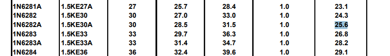

von Jochen W. (moppi)
Wozu dient eigentlich die kurzgeschlossene 1,5KE 12A ?
Das, was sich da Schaltplan nennt, ist eigentlich ein Schema, also eine
grobe Darstellung des Aufbaus.
Denn diese 4 Stück 2-poligen Spulen sind 4 parallelgeschaltete (!)
DCDC-Wandlermodule mit jeweils mindestens 3 Anschlüssen.
Insgesamt ist diese namenlose TVS-Diode aber völlig unnötig, denn am
Ende des DCDC-Wandlers wird keine Überspannung in ESD-Form auftreten.
Und vor einer Überspannung eines amoklaufenden Wandlers kann diese
winzige Diode nur ein paar ms lang schützen. Dann beginnt darin die
Siliziumschmelze und der magische Rauch entweicht. Diese Informationen
findet man im Datenblatt.
Aber wo wir es schon davon haben: wenn der Akku wirklich verpolt wird,
wird sich die 1,5KE 30A, die wohl als Verpolschutz dienen soll, direkt
in Rauch aufgehen. Vermutlich zusammen mit den Zuleitungen dorthin.
Abgesehen davon beginnt diese TVS-Diode schon im Nromalbetrieb bei 25,6V
an zu leiten.
DAVID B. schrieb:
> Ich habe 28 Volt auf der Zuleitung zum gerät verliere ich je nach last
> ca. 0,5-0,7 Volt
Ok, dann wird im Verpolungsfall sicher die Zuleitung auch mit abrauchen.
Zum Glück.
Ok Danke für die Einschätzungen.
Die TVS Dioden sind selektiert :-) so das sie grade noch nicht auslösen.
Die 1,5KE 30A am Eingang soll nur auf Spannungsspitzen Reagieren.
Ein Verpolen ist nicht vorgesehen. :- )
Also wie schon vermutet sind die TVS Dioden gegen Überspannung VOR und
NACH den Wandlern (Spannungsspitzen).
Und sollte der Stepdown Wandler doch mal die 28 Volt Durchlassen muss
die Diode solange halten bis ein Überstrom vom Atmega 328P gemessen
wurde und eine Not Trennung macht ( 20-60 ms ca.
Was dann danach noch zu retten ist wird sich zeigen.

Ein Herr  H. H. (hhinz) hat am 22.09.2024 13:46 die FETs als Fälschungen
deklariert. Damit ist doch jegliche Spekulation über U(DS) erledigt.
> Zum Glück.
Das kann böse ins Auge gehen, wenn das passieren sollte und die
Zuleitung irgendwo abrauchen sollte. Auch dafür ist die Feinsicherung
das Mittel der ersten Wahl.
Übrigens David zum Umgang mit gefälschten Bauteilen wurde mir folgendes
geraten zur Weiterverwendung, wenn man diese nicht mehr als Beweismittel
verwenden kann, weil die Bezugsquelle nicht mehr belegt werden kann. Es
müsse sicher gestellt sein, dass man nicht selbst aus Versehen diese
unter der gefakten Bezeichnung in den Verkehr bringe, wenn man es
herausfand.
Weil das Risiko zu groß in ein paar Jahren vielleicht nicht mehr daran
zu denken, solle man die falschen Bezeichnungen unbedingt abschleifen
und dann deutlich unterschiedlich für sich selbst markieren.
Besonders böse würde es fachkundige Personen erwischen. Daher rühre die
Allergie bestimmter Forenmitglieder die Bauteile für andere Bastelleien
noch zu verwenden, wo die deutlich schlechteren Leistungseigenschaften
nicht stören.
Also rein technisch, was mit den Fakes noch gebastelt werden kann, wäre
geschriebenes in Ordnung.
Aber vom rechtlich Aspekt wäre es katastrophal, außer man schleift ab
oder macht die Bauteile unbrauchbar (z.B. Beinchen wird entfernt). Das
sollte auch gemacht werden, wenn die Bauteile zur
Elektroschrottverwertung abgegeben würden.

Hallo David,
solche Unklarheiten lässt man besser erst gar nicht aufkommen. In Deiner
Schaltung ist es recht einfach die Spannung am Gate zu bestimmen, sie
ist ungefähr die halbe Versorgungsspannung, wenn der Mosfet schaltet.
Das liegt einfach am Spannungsteiler den die 2 gleich großen Widerstände
bilden. Uce vom NPN (Q2) kann man dabei vernachlässigen.
Besser ist es aber immer direkt anzugeben was man wo misst. Bei Deinem
P-Channel wird Ugs korrekter Weise nicht gegen GND gemessen, sondern
gegen die positive Versorgungsspannung. Das Multimeter zeigt übrigens,
wenn man es korrekt anschließt, einen negativen Wert an. Bei Deinem
Mosfet sollte er =< -10V sein, damit der Mosfet korrekt als Schalter

So, endlich bin ich dazu gekommen die IRF4905 zu testen. Viel zu
berichten gibt es nicht, Hinz hatte die Mosfets ja schon als Fake
identifiziert:
H. H. schrieb:
Beitrag "Re: P Kanal Mosfet schlägt immer wieder mal Durch."
https://www.mikrocontroller.net/attachment/646484/20240922_132649.jpg
Ich habe die 3 Mosfets mit einem von mir verglichen. Wenn ich mich recht
erinnere habe ich den bei Mouser gekauft.
Zuerst habe ich Vgs(th) gemessen, also den Parameter ab wann der Mosfet
beginnt zu leiten. Der Parameter ist mit 250uA spezifiziert und soll lt.
DB im Bereich von 2V bis 4V erreicht werden. Dabei ist Vgs = Vds.
Die 3 von David erreichen die 250uA bereits bei 1,42V, meiner bei 2,9V.
Die von David leiten also viel zu früh, meiner liegt genau in der Mitte
der Specs.
Zum testen habe ich die Spannung bei denen von David auf 2V erhöht, also
die lt. DB unterste Grenze. Da fließen dann bereits 350mA.
Der weitere Test bezog sich auf den Rds(on). Der liegt lt. DB bei max.
20mR. Meine Versorgungsspannung betrug 12V, die Last war ein LED-Band
das ca. 2A Stromaufnahme hatte. Den Test habe ich mit Vgs -10V
durchgeführt.
Die 3 Mosfets von David lagen bei ca. 66mR Rds(on), meiner bei ca. 16mR.
Die 3 von David lagen daher deutlich über den Angaben im DB.
https://www.mikrocontroller.net/attachment/650618/IRF4905.pdf
Hinz hat daher recht das es sich um Fake-Bauteile handeln muss.
