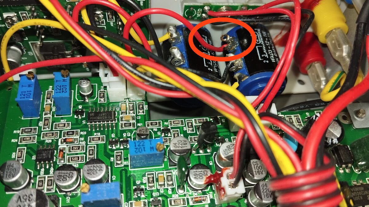

Ich will hier einfach meine Erfahrung teilen. Als Inspiration?
Mein kleines Netzteil 6225 von PeakTech war defekt (will jetzt keinen
Flamewar zum Thema billige Geräte usw. anzetteln): Der regelbare
Strombegrenzer tat nichts mehr. Schon so lange nicht, daß ich nicht
einmal mehr genau weiß, seit wann und ob er früher nicht auch schon
zickig war. Spannung funktionierte.
Immer wenn ich mich bei Ali rumtummelte, schlug mir deren Algorithmus
(vermutlich nach einer initialen Suche vor Ewigkeiten) schicke Netzteile
für um die 60€ vor. Hach ja. Warum nicht endlich mal in den Warenkorb
klicken?
Aber nein, erst wenigstens einmal ins Gerät reinschauen! Vielleicht
springt einem ja ein durchgeschmortes Bauteil geradezu entgegen?
Immerhin klappert da auch irgendwas beim Schütteln.
Gemacht, getan. Wie sich zeigte, war das Klappern aber nur die
Ersatzsicherung im Sicherungshalter des Kaltgerätesteckers. :-(
Vielleicht das Poti? Ich will es gerade nachmessen und ein bißchen an
den Kabeln zutteln später halte ich einen roten Draht in der Hand. Das
Ende sieht aus, als wäre es niemals richtig am Poti angelötet gewesen
(ah. früher...?). Also angelötet und alles läuft! :-D
Schade, die USB-Buchse am Netzteil und die eh nicht genutzten vielen
Amps müssen warten aber 60€ für anderen Unfug mehr. Hat sich doch
gelohnt.
Schönes WE

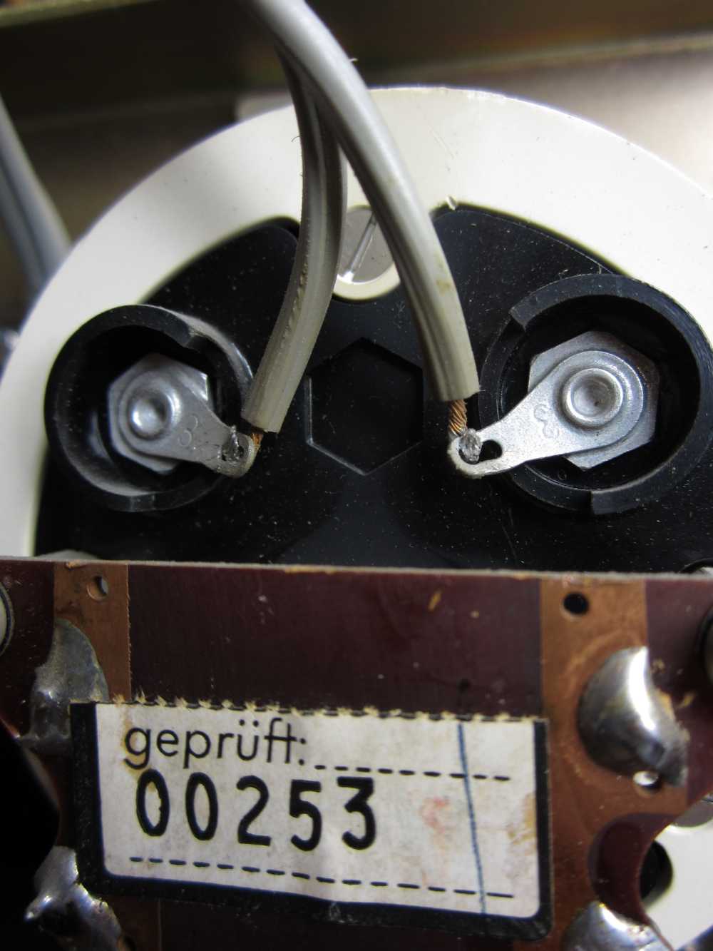

von Manfred P. (pruckelfred)
Ein ziemlich alter Grundig Regel-Trenntrafo RT5, die fehlenden
Lötstellen  am Voltmeter sind über 40 Jahre nicht aufgefallen.
Diese Zehngangpotis haben tatsächlich kein ewiges Leben, ich durfte sie
sowohl in meinem Eigenbau als auch in Rohde und Schwarz NGM schon
tauschen. Böse dabei, dass es die mit 6mm oder 6,35mm Achsen gibt und
auch die Länge der Potikörper differiert.

von Jürgen (derkleinemuck)
Löten ist Luxus. Gut verzwirbelt spart Lötzinn und hält wie man sieht
auch. :-)
