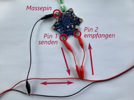

ich arbeite gerade an einem Schulversuch, bei dem die Schüler Calliope
Mini (das ist ein kleines Board mit einem Mikrocontroller) mit Hilfe von

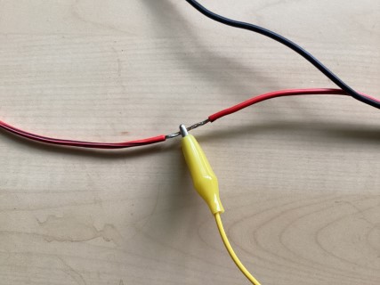

Krokodilkabeln an eine Leitung anschließen sollen. Die Leitung ist ca.
10m lang. Alle 2m gibt es ein abisolierte Stellen für die Krokoklemmen.
Bisher habe ich Lautsprecherkabel verwendet. Dieses Kabel hat den
Vorteil, dass es flexibel und für die Schüler leicht zu handhaben ist.
Damit die Krokoklemmen die Drähte der Litze nicht zerstören, habe ich
die abisolierten Stellen mit Lötzinn verzinnt.
Der Versuch wird pro Schuljahr ca. 10 mal aufgebaut und am gleichen Tag
wieder abgebaut.
Die Stromstärken auf der Leitung und durch die Krokoklemmen sind kleiner
als 1mA.

Selbst wenn das Lötzinn leicht oxidieren sollte: Da die Legierung recht
weich ist, beißen sich da die Krokodile mit ihren Zähnen problemlos
durch. Bei oxidiertem, unverzinntem Kupfer sähe ich eher ein Problem.
Aus demselben Grund funktioniert verzinnter Schaltdraht in Steckbrettern
zuverlässiger als reiner Kupferdraht.

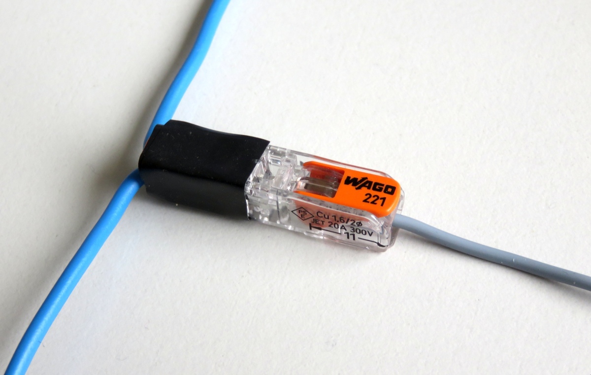

Es sind Twinhülsen. Da kann man den Draht abschneiden und die
enstandenen Enden in diese Hülse einführen. Dann ordentlich vercrimpt
hält das ewig. Und dann würde ich diese Endhülse mit
WAGO-Durchgangsverbindern 221-2411 kontaktieren:
   durchgehende Leitung
            [ ] Twin-Hülse
            | | WAGO 221-2411
        zum Calliope

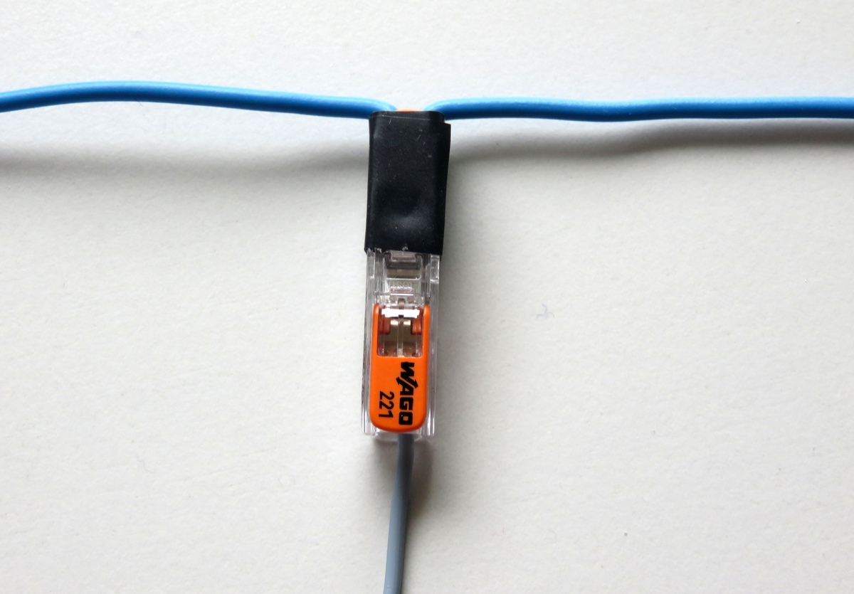

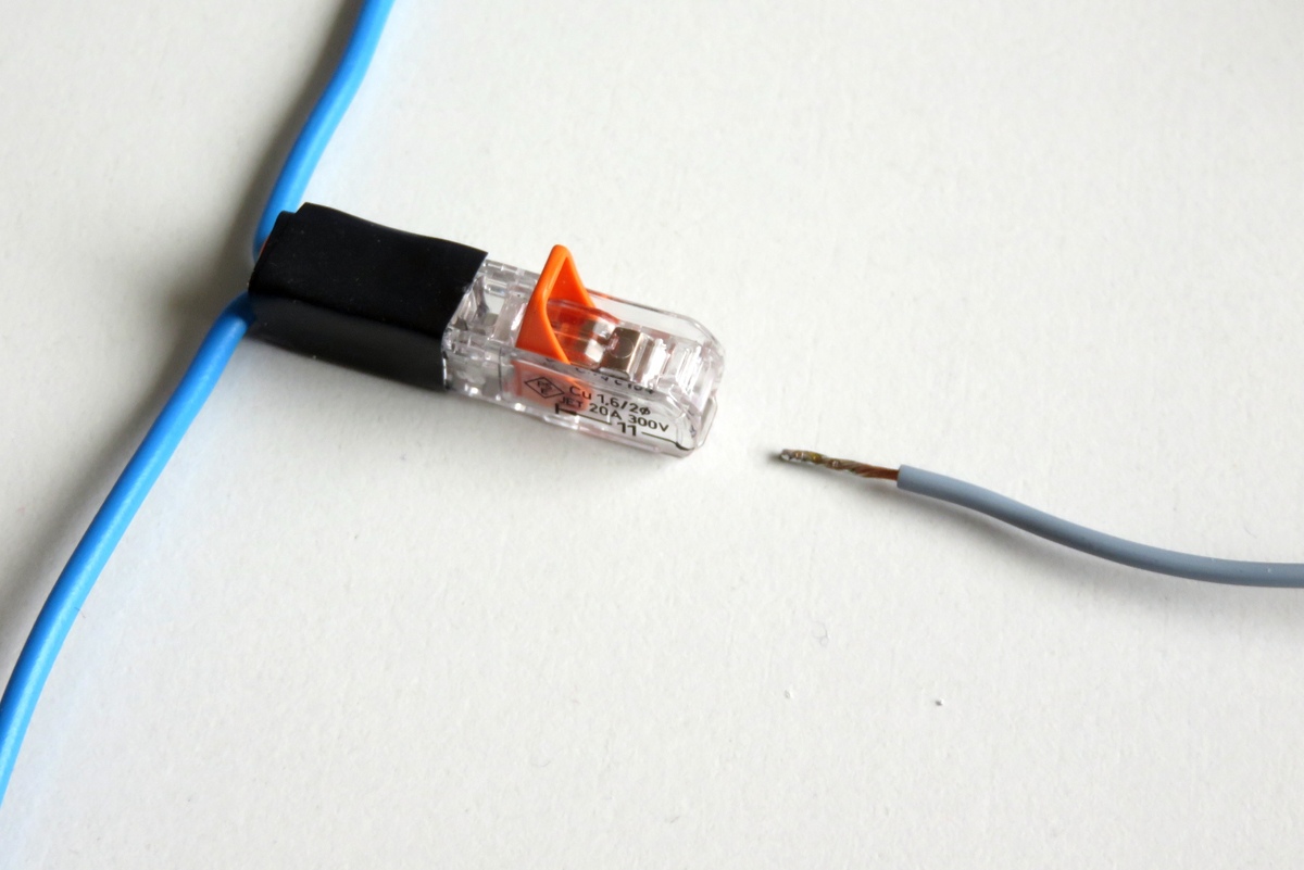

Man könnte sich sogar die Twinhülse sparen und die durchgehende Leitung
direkt einseitig auf die Wagoklemme führen:
            | | WAGO 221-2411
        zum Calliope
Ein winziges Stück Schrumpfschlauch oder Klebeband sorgt dann dafür,
dass neugierige Schüler nicht die "durchgehende Leitung" auftrennen
können.
Dass das ganze Zeug im angeklemmten Zustand dann griff- und
kurzschlusssicher isoliert ist, sehe ich als größten Vorteil.

Stephan S. schrieb:
> Ohne die Twin-Hülse ist es sogar noch besser.
Und weil nichts gelötet oder gecrimpt ist, ist es im Fehlerfall ruckzuck
wieder repariert.
> Lothar M. schrieb:
>> Dass zudem die ... Klemme die Zähne nicht mehr "zusammenbekommt"
> Da helfe ich mir mit transparentem Silikon-Schlauch
Und dann kannst du gleich noch die lausigen Kabel austauschen und
anlöten.
Ich mache meine Laborverdrahtungen inzwischen zu >95% mit solchen
WAGO-Klemmen:
- https://www.ebay.de/itm/166979721966
Alle diese Klemmen haben trotz der Fingersicherheit einen Zugang für die
Messspitze eines Multimeters.

Die Ideen mit den Wago-Klemmen und den Twin-Adernendhülsen gefallen mir
gut, ich werde beide Ideen ausprobieren.
zu den Wago-Klemmen: Irgendwie muss ich den Calliope mit der Wago-Klemme
verbinden. Der Calliope hat 6 Flächen (Pins), an denen man mit
Krokoklemmen auf die Kupferlage der Platine zugreifen kann (siehe Bild).
Ich denke, ich stecke die beiden Enden des Lautsprecherkabels in die
beiden Anschlüsse der Wago-Klemmen. Außerdem stecke ich in einen
Anschluss der Wago-Klemmen noch einen kurzen, vollständig abisolierten
Draht. Daran könnte man dann die Krokodilklemmen anschließen.

Michael B. schrieb:
Das sieh mal wirklich, naja, sagen wir "wackelig" aus. Ich würde da eher
die beworbenen "Bananenstecker-Pins" verwenden.
> Außerdem stecke ich in einen Anschluss der Wago-Klemmen noch einen
> kurzen, vollständig abisolierten Draht. Daran könnte man dann die
Ein Bananenstecker hat in der Mitte seine dickste Stelle. An dieser
Stelle hält der Stecker an den Pins des Calliope gut. Schiebt man den
Stecker zu weit rein, befindet sich auf Höhe der Öffnung eine zu dünne
Stelle des Steckers und der Stecker wackelt. Deshalb vermute ich, dass
es Schülern leichter fällt, mit den Krokoklemmen zu arbeiten. Vielleicht
liege ich da falsch. Vielleicht probiere ich es bei einer Gruppe im
Unterricht aus.

Michael B. schrieb:
> Schiebt man den Stecker zu weit rein, befindet sich auf Höhe der
> Öffnung eine zu dünne Stelle des Steckers und der Stecker wackelt.
Mach einen (Silikon- oder Schrumpf-) Schlauch auf den Stecker, so dass
der nur bis zur optimalen Position eingeschoben werden kann.
