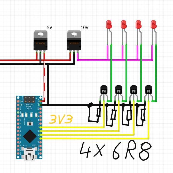

Hallo Leute
In der Zeichnung findet ihr ein kleines Schema meiner Anlage, einer
Steuerung für eine Beleuchtung. (Vorwiderstände und Kondensatoren habe
ich der übersichtshalber weggelassen)
Links kommt die Bordspannung von ca. 11-14V rein, da wird 5V für den
Arduino und 10V für die LEDs abgegriffen.
Nun meine kleine Frage, kann ich mehrere L78S10CV (in der Zeichnung 10V)
parallel schalten, um den Strom der LEDs bereitzustellen?
Falls nein: könnte man im grünen oder gelben Leiter einen
Spannungsregler einbauen?
Danke vielmals für die Hilfe

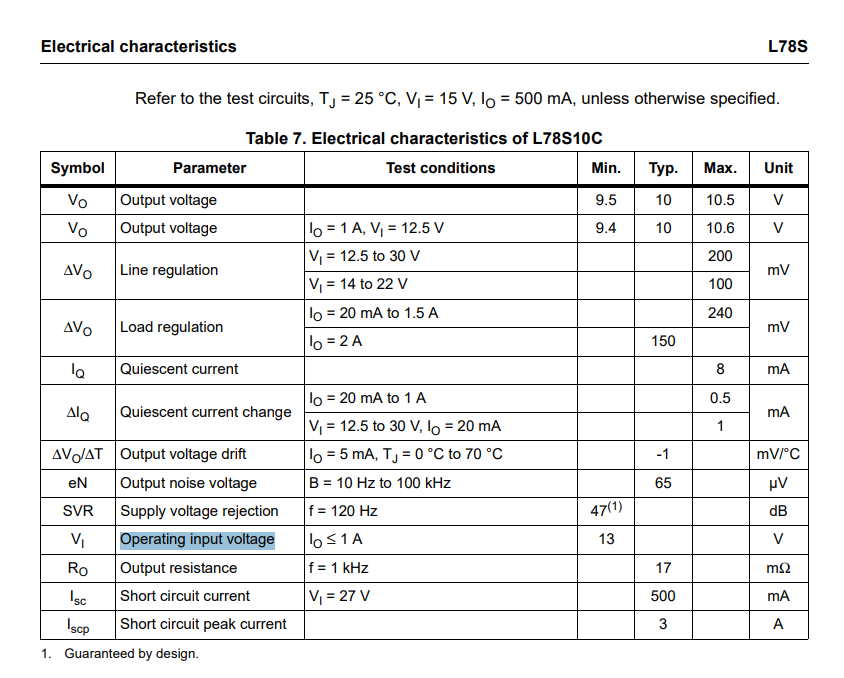

Für 10V Ausgangsspannung bei 2A braucht ein 78S10 sowieso 13V, so viel
kann man im Bordnetz nicht erwarten.

Spannungen rein. Automotive halt. Und ein 7810 braucht mindestens 13V,
damit am Ausgang 10V herauskommen. Seine Sepzifikationen laut Datenblatt
gelten sogar erst ab 15V.

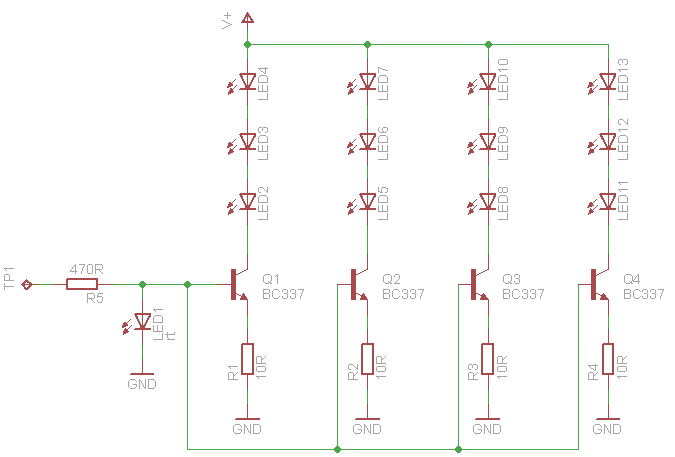

Nein. Spannungsregler kann man nicht direkt parallel schalten, da
übernimmt einer mit leicht höherer Spannung (einige Dutzend mV) alles.
Du braucht hier aber keinen 10V Regler. Schalte einfach deine
Transistoren als Konstantstromquelle und gut. Dazu muss man nur
einen passenden Widerstand zwischen Emitter und GND einfügen.
R = U / I = 4,3V / I
Dann kann man die LEDs direkt an die Bordspannung klemmen. Allerdings
braucht dieser Eingang einen Überspannungsschutz in Form einer
TVS-Diode.

von Michael B. (laberkopp)
Cyrill schrieb:
> Kann ich dies jedoch mit einem NPN-Mosfet realisieren?
Statt die Spannung auf 10V zu tegeln kannst du den Strom auf 300mA
regeln, z.B. mit AL5801 oder NUD4001 oder Eigenbau
+12V--|>|--+
  |   LED  |
  R        |
  +-------|< BD137
  |BC547   |E
 E|        |
 GND--2R2--+

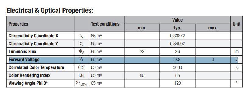

Cyrill schrieb:
https://www.distrelec.ch/de/smd-led-5000k-kaltweiss-300ma-8v-120-wuerth-elektronik-158303250a/p/30273986
Die sind für 65mA spezifiziert. Die 300mA sind Absolute Maximum Ratings.
Von denen bleibt der erfolgreiche und erfahrene Entwickler ein gutes
Stück weit weg.
: Bearbeitet durch Moderator

von Enrico E. (pussy_brauser)
Wenn man in die Emitterleitung der 4 Darlington-Transistoren je einen
6R8 einschleift und der Nano an seinen Ausgängen 3,3V liefert, dann
erhält man automatisch eine 280mA Konstantstromquelle:
3,3V - 1,4V = 1,9V
1,9V / 6,8R = 280mA
1. Welche Darlington-Transistoren?
2. Der Arduino Nano hat 5V IO Pegel, da müsste der Widerstand noch
hochohmiger werden.
3. Funktioniert diese KSQ dann auch noch bei 11V Versorgung und 9V
LED-Spannung?
4. Die LED sind bei 65mA spezifiziert.
> Stück weit weg.
Also, ich würde auf unter 100 mA, besser auf die 65 mA heruntergehen.
mfg Klaus

als Vorwiderstand raus.
Bei 12V bleiben dann (12V-8,4V)/56R grade noch die spezifizierten 65mA
über.
Und wenn dann die Uf noch um die 0,2V aus dem Datenblatt ansteigt, dann
reduziert sich dieser Strom weiter auf 50mA.
Man sieht leicht: das Leben ist kein Ponyhof.

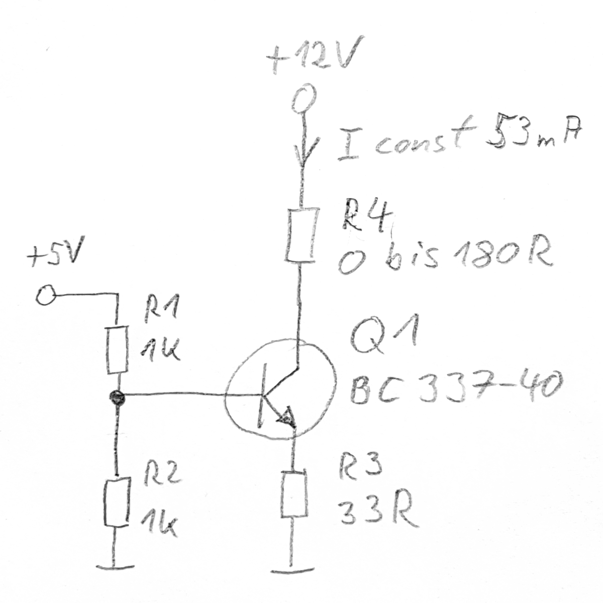

Wenn der Nano 5V ausgibt, dann kann man mit einem Spannungsteiler eine
einfache Konstantstromquelle basteln (der zweite Transistor für die
Temperaturkompensation ist entfallen).
Wenn die 12V Versorgungsspannung nur zwischen 11V und 14V schwanken,
dann ändert sich der Konstantstrom durch Temperaturänderung im
Transistor auch nur zwischen 52mA und 55mA.
Auch im Kurzschlussfall bleibt der Strom konstant bei etwa 57mA.
Allerdings wird dann der Transistor BC337-40 schon ziemlich heiß!
Der 33R (250mW) bleibt immer kalt.

Cyrill schrieb:
> Also wenn ich nun die einzelnen Stränge jeweils mit einem Regler
> versorgen wollen würde, dann müsste ich das ganze umlöten.
> Also von 12V auf den L78S10CV, das Mosfet, dann zur LED und dann mit
> einem gemeinsamen Ground zurück?
> Dafür müsste ich doch ein PNP haben?
Der Regler ist für Deine Anwendung nicht geeignet, Erklärungen dazu gibt
es genug.
Ist der Thread eigentlich ernst gemeint? Von Dir kommt zu wenig, das was
kommt ist mir zuviel Kauderwelch.

von Falk B. (falk)
So kann es gehen. Vier einfachste Konstantstromquellen, die man an
TP1 mit einem 5V IO-Pin steuern kann, auch mit PWM. Klar muss man
bei der Verlustleistung der Transistoren aufpassen.
Pv = I * (Vp - 1V - Uf)
Vp ist die Versorgungsspannung, hier Bordspannung von bis zu 14V, 1V
fällt über dem Emitterwiderstand ab, Uf über der LED Kette. Der Rest
über dem Transistor. Ein BC337 kann vielleicht 300-500mW. Reicht das
nicht, muss man einen BD139 im TO126 Gehäuse nehmen, der schafft ca. 1W.
Oder BD239 im TO220, der schafft auch 1W ohne Kühlkörper. LED1 muss
eine rote LED mit ca. 1,8V Uf sein. Den Konstantstrom stellt man mit dem
Emitterwiderstand ein.
I = 1,1V / R
von M. K. (sylaina)
Falk B. schrieb:
> LED1 muss
Oder man nimmt 2-3 4148er, das klappt auch recht gut. Ich mein deine
Lösung hatte oben schon mal jemand angerissen. Wenn eine konstante
Helligkeit über den Spannungsbereich wichtig ist wäre das auch eine
Lösung, die ich in Betracht ziehen würde. Ist simple umzusetzen und, bei
entsprechender Bauteilwahl, auch recht preiswert.
