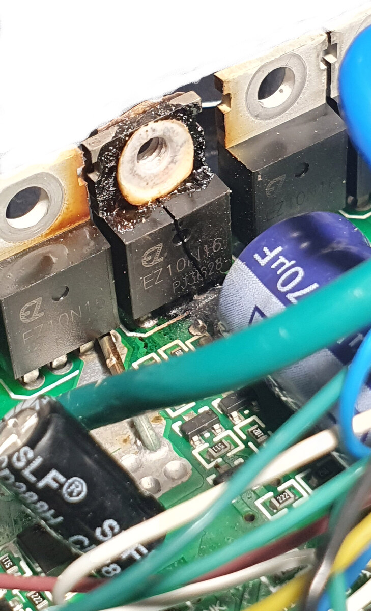

Hallo bin auf der Suche nach diesem Transistor/Mos. EZ10N16
Finde aber keinen Shop bzw Datenblatt.
Kann mir jemand helfen ?
Danke

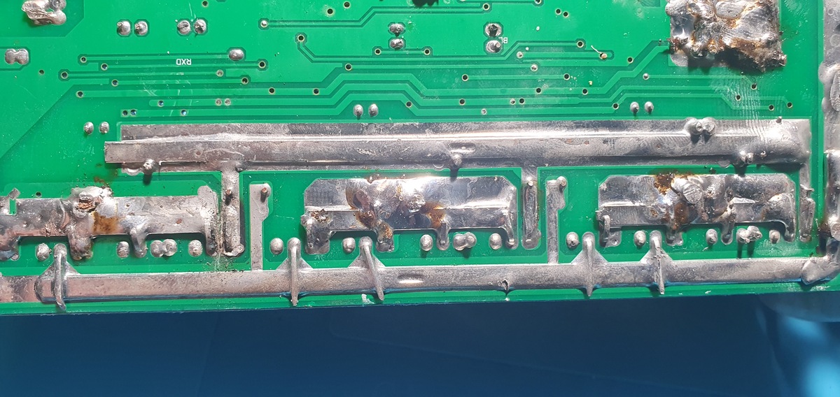

von Achim M. (diode1964)
Hallo dank an alle.
Die Frage wäre ob ein 20A Sinn machen würde. Das Teil ist aus einem
E-Bike Controller und die gehen reglmässig kaputt.
Das sind auf einer Aluschiene 10 Verbaut.
Hier ein Foto
Danke

von Peter K. (chips)
Achim M. schrieb:
> Hier ein Foto
sieht fast nach schlechtem thermischen Kontakt zum Kühlkörper aus

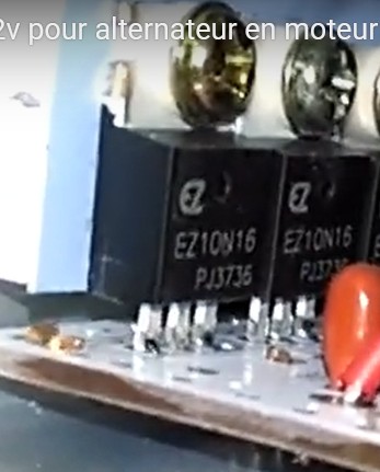

http://cyclurba.fr/forum/588760/conversion-tracteur-tondeuse.html?discussionID=23463&from=140
ein französisches Fahrradforum, der hat wohl dasselbe Problem:
"je ne trouve pas la datasheet pour des EZ10N16 K703" er hat das
Datenblatt nicht gefunden.
Und noch einer, mit mehreren Fotos
https://www.endless-sphere.com/sphere/threads/14-99-72v-sunwin-controller.71128/page-19#post-1451731
"The controller board is the same as always. The cpu is different. Model
GPM8F3116A-QL014. The mosfets are different. Model EZ10N16 K703."

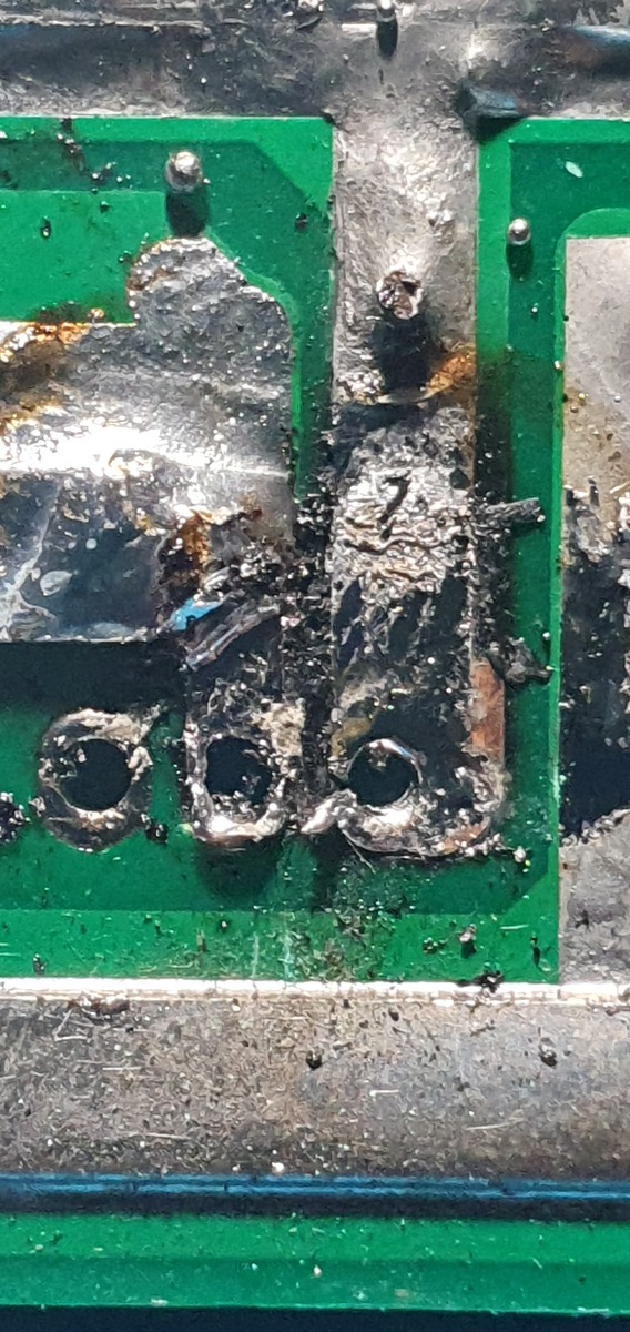

Peter K. schrieb:
> Achim M. schrieb:
>> Hier ein Foto
Ja du hast da Recht, es war sehr wenig Wärmeletpaste drauf. Ausserdem
ist auf der Unterseite der Platine der Abstand zwischen den Leiterbahnen
speziell bei dem EZN10 der Übergang vekokelt. Vielleicht gab da einen

Christoph db1uq K. schrieb:
 https://www.amazon.com/-/es/dp/B0D8YJWZTQ
 10 Stück angeblich von EZ zu 16,46EUR "Manufacturer‏ : dlrk56" sehr
 vertrauenerweckend
 Und noch einer, mit mehreren Fotos>
Model

von Jens G. (jensig)
Was nun gar nichts zu bedeuten hat. Im Gegenteil, wenn da zw. Transistor
und Kühlkörper eine "dicke" Schicht Wärmeleitpaste ist, dann deutet das
eher auf wenig bis gar keinen Anpressdruck zw. beiden hin, oder unebene
Flächen.
Eigentlich sollten die Kühlfahne des T und die Fläche des KK möglichst
eben sein, so daß möglichst wenig Luft dazwischen ist. Und nur das, was
eigentlich Luft wäre (eigentlich nur das, was durch die Rauigkeit der
Flächen bedingt ist), soll durch die WLP ausgefüllt werden. Also
eigentlich nur hauchdünn ...

von Mobile (mobileteser)
Schau Dir auch die Lötstellen an. Bei 2.jpg wo BL steht schaut es nicht
gut aus.
Erstmal gucken, ob der Gatetreiber noch lebt. Der Controller muss auch
funktionieren, wenn der defekte MOSFet entfernt wurde, da sind ja noch 2
andere parallel geschaltet.
Mit einem Testaufbau sollte schnell rauszufinden sein, ob eine Phase
defekt bleibt.
Die Reparatur solcher Controller sollte man sich gut überlegen, weil sie
so billig erhältlich sind.
von Rainer W. (rawi)
Achim M. schrieb:
> Vielleicht gab da einen Überschlag ?
Oder eine von den Lötzinnperlen ist dort rumgekugelt.
Ein Überschlag oder Kurzschluss würde die DS_Strecke vom MOSFET
kurzschließen und ihn damit entlasten. Dann sähe der FET aber nicht so
mitgenommen aus. Falls die MOSFETs als Halbbrücken verschaltet sind,
kann ein Kurzschluss bei einem anderen FET diesen das Leben gekostet
haben. Hast du einen Schaltplan von der Ausgangsstufe?
Rainer W. schrieb:
