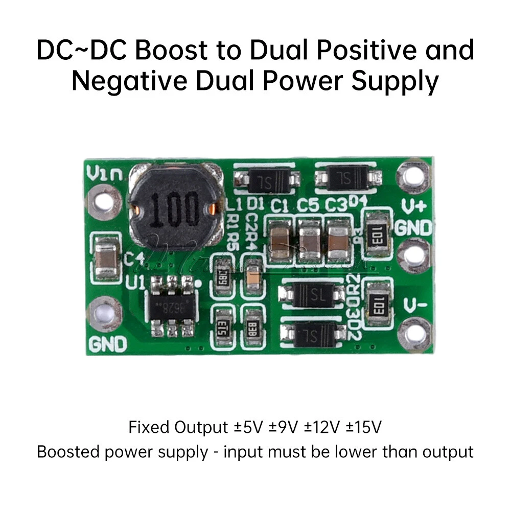

ich möchte für ein Bastelprojekt aus einer LiIon-Zelle (3,7V) eine
symmetrische Spannung erzeugen. Sie sollte irgendwo im Bereich zwischen
+-5V und +-9V liegen. Es sollen ein paar Operationsverstärker versorgt
werden, ein Strom von 100mA aufwärts sollte passen.
Gibt es dafür fertige Module (eventuell schon mit BMS) z.B. bei der
Bucht oder Ali?
Oder muss man jeweils ein Modul für die positive und ein Modul für die
negative Spannung kombinieren (und der LiIonzelle noch ein extra
BMS-Modul spendieren)?

von Michael B. (laberkopp)
Ja.
https://www.ebay.de/itm/276436282085

LOL :-D
Schau dir die Platine mal genauer an.
Beitrag #7742591 wurde von einem Moderator gelöscht.
Der SDB628 schaltet mit 1,2 MHz, das sollte auch für Audio nicht mehr
stören. Zu der Dual-Spannungserzeugung finde ich keinen Schaltplan, aber
da sitzen vier Dioden an den Ausgängen, das wird einfach zweimal
gleichgerichtet.

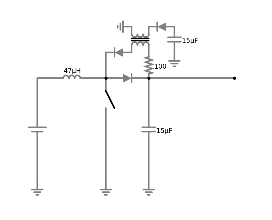

Daniel, wenn Du das Glueck haben solltest, dass Deine Schaltung mit OP
die negative Spannungsquelle nur mit 1/10 der positiven belastet,
koenntest Du noch an der Speicherspule eine einfache Ergaenzung parallel
haengen.
Als Schutz fuer den Akku spendiere ein Modul TP4056 mit DW01 zwischen
Akku und Deinem Geraet. Billiger und einfacher bekommst Du das fertig
nicht. Es gibt auch Module, da ist die USB-Buchse zum Laden bereits
dabei.
Da sind überall nur drei Dioden gezeigt, hier sind es vier.
https://i.ebayimg.com/images/g/SOUAAOSwbzVmJzdl/s-l1600.webp
Egal, die zwei für Plus liegen hintereinander, eine Diodenstrecke mehr.

Kann man daraus ableiten, dass bei dem Teil hier
letztlich nur eine der beiden Ausgangsspannungen geregelt wird?
(wahrscheinlich die positive U)
> haengen.
Das kommt wahrscheinlich nicht hin, beide Zweige haben einen ähnlichen
(wenn auch nicht gleichen) Verbrauch.

von Εrnst B. (ernst)
Daniel C. schrieb:
> Ob man so eins umstricken kann, dass es
> geregelte -5V ausgibt?
Warum willst du die -5V regeln? Ich denke du willst eine OpAmp Schaltung
betreiben?
Weder den NE5534 noch den TL071 juckt es, ob da jetzt -5V, -6V oder -7V
rauskommen...
Wenn die Schaltung nur sehr wenig den negativen Spannungsausgang
belastet und ein paar zehntel Volt schwanken darf - Quick and Dirty:
Kommt man vielleicht mit der kleinen Ergänzung beim StepUp aus.
Bei einem anderen Fall, war so eine Spule verbaut. Die bekam dann außen
herum noch eine Sekundärwicklung für die negative Spannung.
Bessere Lösungen wurden von anderen bereits genannt.

Ja, so ist es.

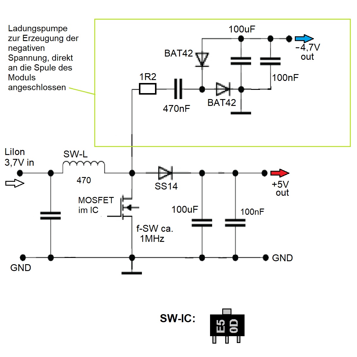

von Daniel C. (Gast)
Habe übers Wochenende die Schaltung im Anhang aufgebaut, die gut zu
funktionieren scheint (eine gründliche Prüfung steht aber noch aus).
Dem gekauften Boost-Modul für +5V out angebaut habe ich die Schaltung in
dem grünen Rechteck. Die so gewonnene negative Ausgangsspannung beträgt
-4,7V.
Der IC auf dem Modul ist mit "E50D" beschriftet, falls das von Interesse
Daniel C. schrieb:
> Die so gewonnene negative Ausgangsspannung beträgt -4,7V.
Wenn du aus der SS14 zwei SS14 in Reihe oder eine ES1A(L) machst, werden
es 5V sein.
Michael B. schrieb:
> es 5V sein.
Also einfach hier in dem Schaltbild die Schottky-Diode SS14 gegen eine
Diode mit größerer Schwellspannung tauschen?
https://www.mikrocontroller.net/attachment/647212/negative_voltage_from_boost_converter.jpg
Die ES1A habe ich nicht hier, sie hat lt. Datenblatt eine
Schwellspannung von 0,95V.
https://eu.mouser.com/datasheet/2/447/ES1_1-3216306.pdf
Ich könnte der SS14 aber eine 1N4148 in Reihe zuschalten, dann landet
man auch ungefähr bei 1V (vielleicht reicht auch schon eine 1N4148 ohne
die SS14).
> es 5V sein.
Habe die SS14 durch eine 1N4148 ersetzt, nun ist die negative
Ausgangsspannung von -4,7V auf -5,2V ins Negative gestiegen, Danke für
den coolen Tipp!
Näheres siehe Schaltbild im Anhang.

von Peter G. (metalfranke)
ich hab mir schöne kleine TPS65131 Module von Ali geholt, kosten nicht
ganz 8€. Die gibt's mit +-9V und ausreichend Strom.
Hier ein Link zum Schaltregler:
https://www.ti.com/product/de-de/TPS65131
Gruß Peter
von Maxim B. (max182)
VQFN-24 ??? Lieber gleich sterben :)
Wäre das etwas, was man löten kann, dann könnte das gut sein... Zwar
haben TEC2 noch Isolation...
Die gibts hier vom Chinamann fertig aufgelötet ;-)
https://a.aliexpress.com/_EGzFZkD
Danke! Ich habe Modul auch in Ebay gefunden. Ich möchte das auch mal
ausprobieren. Das ist gerade interessant für mich, von 1x LiON oder von
3x AA einen Linienverstärker zu speisen...
Drei China-Platinen mit TPS65131 habe ich gestern bekommen. Ich habe
Version für +-12 Volt bestellt. Nun möchte ich eine Platine davon
gründlich testen. Leider habe ich Zeit dafür eher erst nach
Weihnachten... Klingt aber schön: Vin 2,7...5,5 V, das ist genau 3x AA
oder 1x LiON.
Natürlich braucht jede vernünftige Verwendung mit angegebenen
"Ausgangswelligkeit: besser als 60 mV" zusätzlich noch LC-Filter (bei
Schaltfrequenz über 1 MHz sicher kein Problem), trotzdem könnte das eine
gute Lösung für ein paar OV werden... AUf der Platine kann man schon je
eine kleine Drossel pro Kanal sehen, aber die sind sehr klein,
vielleicht ein paar uH oder auch weniger.
