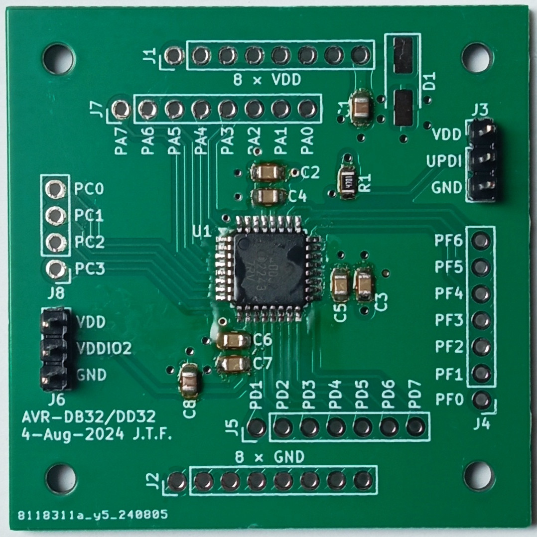

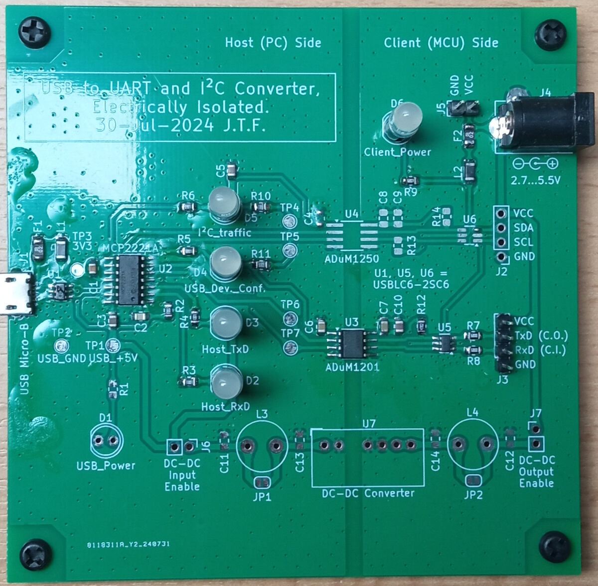

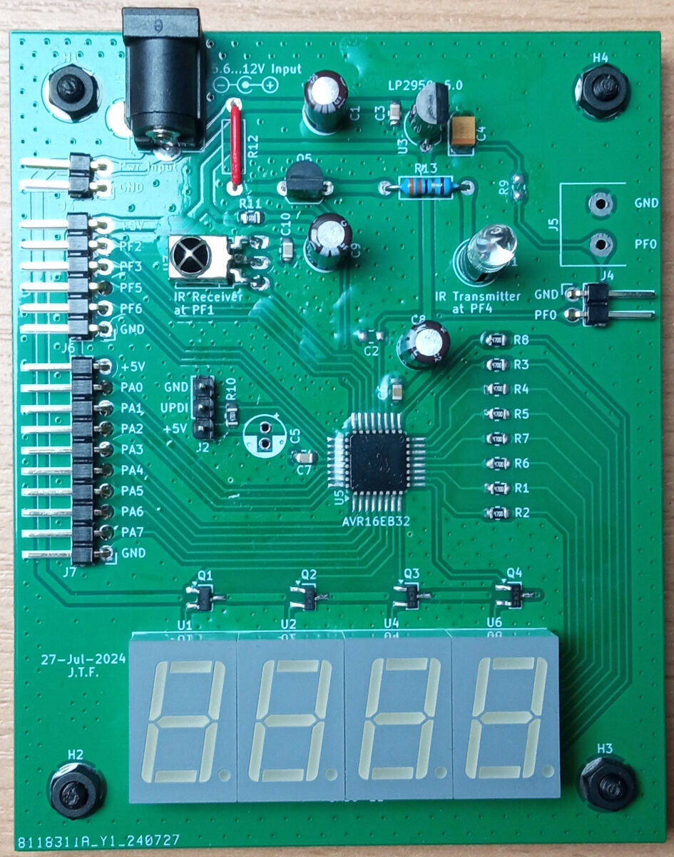

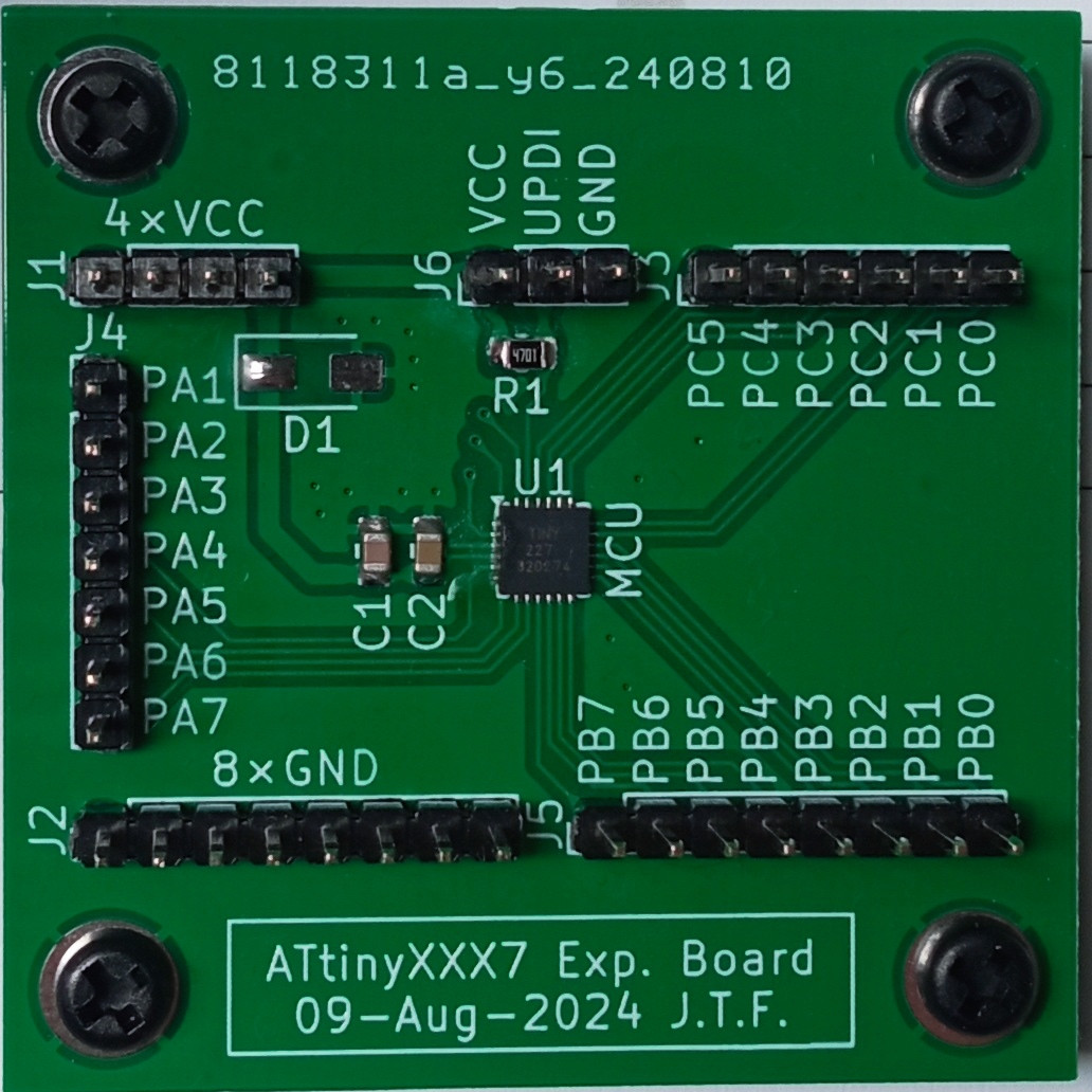

Seit ca. einem Jahr übe ich gelegentlich an verschiedenen Experimentierboards, Fotos einer Auswahl davon im Anhang. Bis jetzt habe ich wohl noch kein IC zerstört, lediglich bei dem AVR64DD32 auf dem ersten Foto bin ich noch unsicher (das war mein erster Versuch mit TQFP und Lotpaste, ich musste nach der Heißluft leider recht lange noch mit Lötkolben und Entlötlitze daran „herumbraten“, um die zahlreichen Lotbrücken zu entfernen – hatte wohl zu viel Paste aufgetragen :/); komme erst heute Abend oder morgen an mein MPLAB Snap, um es zu testen.
Vielen Dank jedenfalls für deine Hinweise – dass die Heißlufttemperatur höher sein muss, klingt plausibel; das werde ich in Zukunft berücksichtigen.
LED-Blinkprogramm-Test war soeben erfolgreich, obwohl ich den Controller wirklich sehr lange mit viel Hitze drangsaliert habe – erst mehrmals mit Heißluft für je dutzende Sekunden erhitzt, und danach noch recht lange mit Entlötlitze (bei zunächst wieder zu niedriger Temperatur, mit 400 °C ging es dann prima) an den Stummelfüßchen „herumgebraten“, bis alle Brücken weg waren. Hätte echt nicht gedacht, dass der noch funktioniert. Wobei sich meiner Kenntnis entzieht, inwiefern die Hitzeeinwirkung Einfluss auf Zuverlässigkeit und Lebensdauer der MCU hat …
