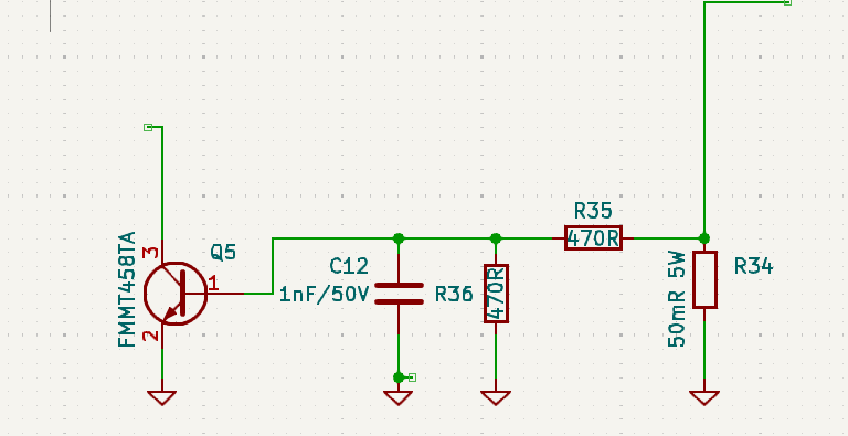

Hallo, in der aktuellen Schaltung A wird ein Kurzschlussschutz umgesetzt, der bei ca. 20 A anspricht. Leider wird der Shunt 50 mOhm im Normalbetrieb mit 10 A aber sehr heiß.

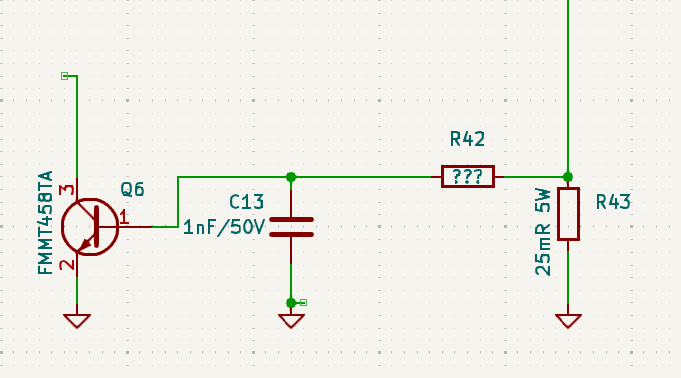

Daher möchte ich auf Schaltung B wechseln mit Shunt 25 mOhm.
Frage: Wie groß muss R42 ausgelegt werden, um die gleiche Zeitkonstante wie in Schaltung A zu haben ?
235 Ohm ?

So groß wie der Innenwiderstand der Spannungsquelle ist, die der Spannungsteiler aus den zwei 470Ω Widerständen bildet.
Ein Spannungsteiler läßt sich in eine äquivalente Schaltung aus einer Spannungsquelle und einem Serienwiderstand umrechnen. Genau das brauchst du hier. Die Formel ist absoluter Standard, die sage ich dir jetzt nicht vor.
Wie heiß? Lastwiderstände dürfen heiß werden, hochlastwiderstände bis zu 350°C.
Geht nicht, denn der Transistor braucht ca. 0,6-0,7V zum sicheren Schalten. Wenn man mit weniger Spannung über dem Shunt auskommen will/muss, nimmt man einen Komparator, der kann mV genau messen und schalten. Aber bitte mit Hysterese, siehe Schmitt-Trigger.

Aber nur mit Glück. Bei 20 A an 50 mOhm mit 2:1-Spannungsteiler bekommst du nominell nur 0,5 V am Transistor. Das genügt für einen normalen Silizium-Transistor nicht.
Die drei Widerstände haben aber Toleranzen. Wie genau ist sind denn deine Widerstände, und erfolgt die Auslösung wirklich schon bei 20 A?
  1. bitte nicht Plenken.
  2. Ersatzspannungsquelle --> Ri = 470R/2 --> R42 = 235R
  3. Die Zeitkonstante ist mit 235ns eh so kurz, dass diese Berechnung irrelevant ist.

Man kann der Basis in der Schaltung A auch einfach mit einem R37 eine "Vorspannung" geben. Die Schaltschwelle dieser simplen Transistorschaltung ist sowieso ziemlich undefiniert.

Aber wenn der Shunt sich erwärmt, und das macht er, sinkt der Abschaltpunkt..
Shunt Datenblatt 20 PPM/K Endtemperatur bei 5 W: 220°C 200 K * 20 PPM/K = 4000 PPM = 0,4 %
Ähemm. Mit 0,4 % Widerstandserhöhung steigt die Spannung am Transistor von 0,5 auf 0,502 Volt. Da bringt lautes Zuschlagen der Zimmertür vielleicht schon mehr.
