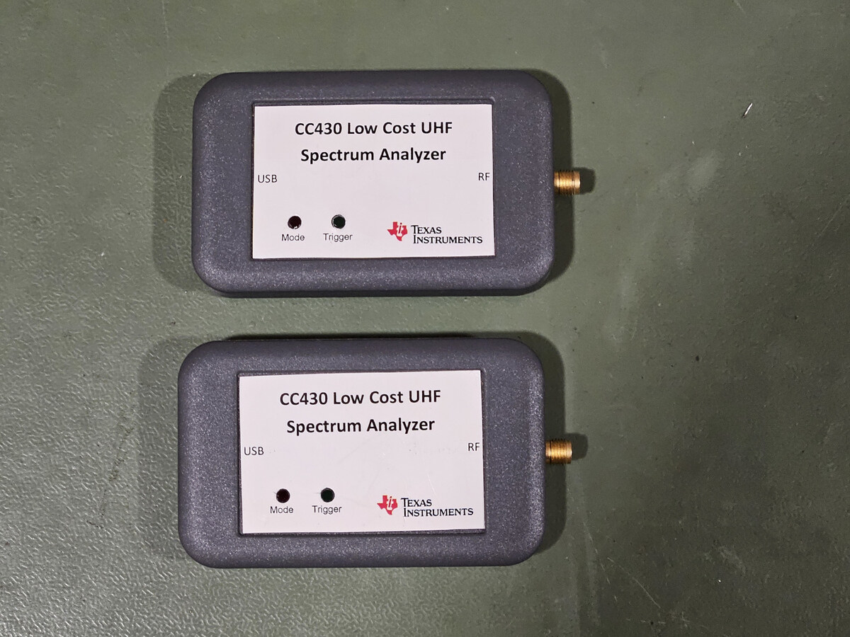

Verschenke zwei Texas Instruments CC430 Low Cost UHF Spectrum Analyzer
gegen aufgerundetes Porto.
Die Software hat die Bezeichung "slac495".

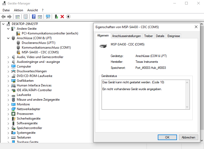

Hallo zusammen, auch der für mich ist endlich angekommen, da hat sich
die Post tüchtig Zeit gelassen...
Aber leider kann ich ihn nicht in Betrieb nehmen. Der USB-CDC-Treiber
kann nicht gestartet werden. Ich habe das zunächst auf einem Windows
10-Laptop probiert, dann aber auch auf einem XP-Gerät, mit demselben
Ergebnis.
Die Geräteverwaltung zeigt ihn mit Ausrufezeichen, der Treiber könne
nicht gestartet werden. Alle Versuche, die Reihenfolge der Schritte zu
ändern, deinstallieren und neu per inf-Datei zu installieren, schlugen
alle fehl.
Komischerweise finde ich nur wenig dazu im Web. Es muss wohl auch einen
Treiber 1.6.0 geben, aber den konnte ich nicht runterladen.
Weiß jemand was dazu?
Findet man da vielleicht etwas in archive.org oder vielleicht andere
Archive? Ist schade, das Gerät jetzt nicht Probieren zu können.

von Motopick (motopick)
> Ergebnis.
> alle fehl.
Mancher Treiber haelt sich hartnaeckig(er), als Mann denkt.
Ich habe hier einen recht exotischen JTAG-Adapter, bei dem nur
detektivische Suche in der Registry, nebst Entfernung der Eintrage
eine Neuinstallation erlaubten.
Der war vor der Neuinstallation fuer den Rechner angesteckt,
gewissermassen "unsichtbar" und nicht existent.
Das ist wohl das selbe Geraet, wie der "SA430" von TI.
Den konnte man in einer "Abverkaufsaktion" fuer ca. 20 Euro kaufen.
Der zum SA430 gehoerende Treiber "DriverVer=04/08/2011, 1.04",
hat bislang noch ueberall funktioniert. (XP ... W10 32/64).
von Gunnar F. (gufi36)
Hmm, ich habe es eben auf dem 3. PC probiert, Windows10. Unverändert.
Aber vielleicht liegt es ja an dem SA? Windows7 habe ich leider nicht
zur Verfügung. Und ja, es ist der 1.04.
Ich hab meinen gerade mal auf einem noch unversorgtem Notebook
installiert (W7/64SP1Ent).
- Software aus einem Backup (W10/64/LTSC) "gefischt".
- "Dpinst64.exe" gestartet. Treiber installiert...
- SA430 angesteckt.
- Geht.
Evtl. ist deiner ja einfach kaputt.
Oder die Firmware hat nicht den noetigen Revisionsstand.
Bevor du ihn wegwirfst, kannst du ihn fuer eine genauere Diagnose
gerne mir zukommen lassen. Moeglicherweise laesst sich die Firmware
von dem Guten™ ja per JTAG dem Anderen einpflanzen.
