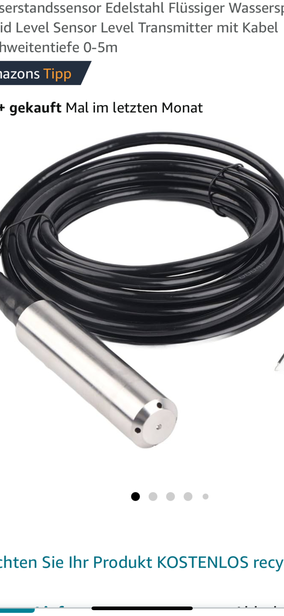

ich möchte den Grundwasserstand bei mir auf dem Grundstück messen.
Ich habe dazu ein 70mm Rohr in die Erde gespült.
Der Wasserstand war bislang ca. 2m bis 60cm unter der Grasnabe. Habe ich
mit einem Holzstab gemessen.
Ich habe es mit verschiedenen Ultraschallsensoren und ähnlichem wie
Lichtreflexmessung(Modul) probiert.
Die Messungen waren sehr volatil und wenig aussagekräftig.
Nun habe ich einen Niveausensor in einem Edelstahl Gehäuse im Netz
gesehen. 0-5m 4-20mA
Hat jemand Erfahrungen damit?
Und weiß jemand wie die Technik funktioniert?
von Papa Q. (papa_q)
Ist ein Differenzdrucksensor
von Guenter B. (gbl)
Wäre der für meine Zwecke geeignet?
Es kommt mir dabei nicht auf den letzten cm an.

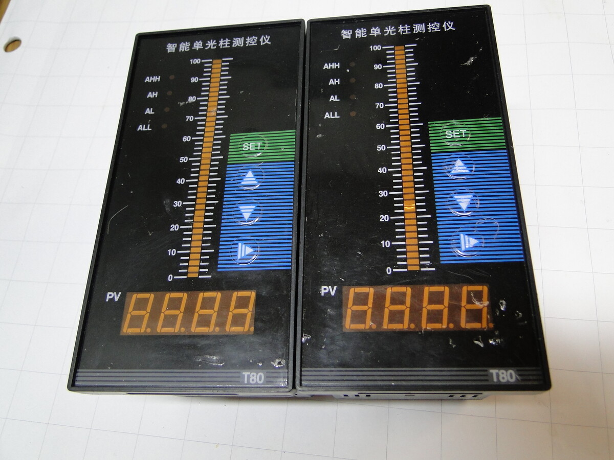

von Schorsch M. (schorschm)
Hllo Guenter,
ich hatte solche Drucksensoren in Gebrauch. Allerdings in
EBC-Containern.
Zur Anzeige gibt es solche Module wie im Bild. Die sind genau für diese
Sensoren ausgelegt.
Die Sensoren konnte ich nach einem Jahr wegschmeissen, weil die kleinen
Öffnungen völlig mit Algen zugewuchert waren. Schon nach wenigen Monaten
wurde die Anzeige instabil. Musste die Sensoren oft rausnehmen, reinigen
und wieder versenken. Irgendwann ging dann garnichtsmehr.
Möglicherweise sind die EBC-Container daran schuld, weil
lichtdurchlässig und damit das Algenwachstum gefördert wird.
Kurzum, die Sensoren habe ich entsorgt und die Anzeigen dazu noch da.
Wenn du interesse an den Anzeigen hast, schreib mir ne PM.

von Sascha G. (sascha-g)
ich habe den oben gezeigten Sensor mit 0-5V Ausgang jedoch direkt aus
China in meiner Zisterne seit ca. einem Jahr er funktioniert super, dass
was aussieht wie ein Kabel ist ein Schlau indem die Kabel sind und ein
dünner Schlauch mit Filter am Ende für die Differenzdruckmessung. Ich
habe das Ding in einem Eimer mit Wasser getestet der ist so genau, dass
man 2 cm Niveauunterschied ohne Probleme messen konnte. Zur Auswertung
nutzte ich auch einen ESP der mir die Daten an meinen IoBorker sendet,
was eventuell nicht so gut für den Sensor ist, ist Verschmutzung an den
Bohrungen.
Sascha

von Rainer W. (rawi)
Sascha G. schrieb:
> ... dass was aussieht wie ein Kabel ist ein Schlau indem die Kabel sind
Das sieht man in dem Bild von der Sensoranschlussleitung sehr gut. Das
rote "Rohr" (blauer Pfeil) ist der Luftschlauch, über den der
atmosphärische Luftdruck als Referenz zur anderen Seite des
Sensorelements geführt wird.
von Thomas M. (elo-ocho)
Ich habe jahrelang gewerblich mit, nicht von Amazon, den 4-20 mA
Diffdrucksensoren gearbeitet.
Ich wüsste für den Anwendungsfall technisch nichts besseres.
Nicht die billigste Lösung, aber eine sauber funktionierende ohne großen
Ärger.
Und ja, im Kabel ist ein Luftschauch, daher kann keine Verlängerung
angeschrumpft werden, muss man wissen ;-)
