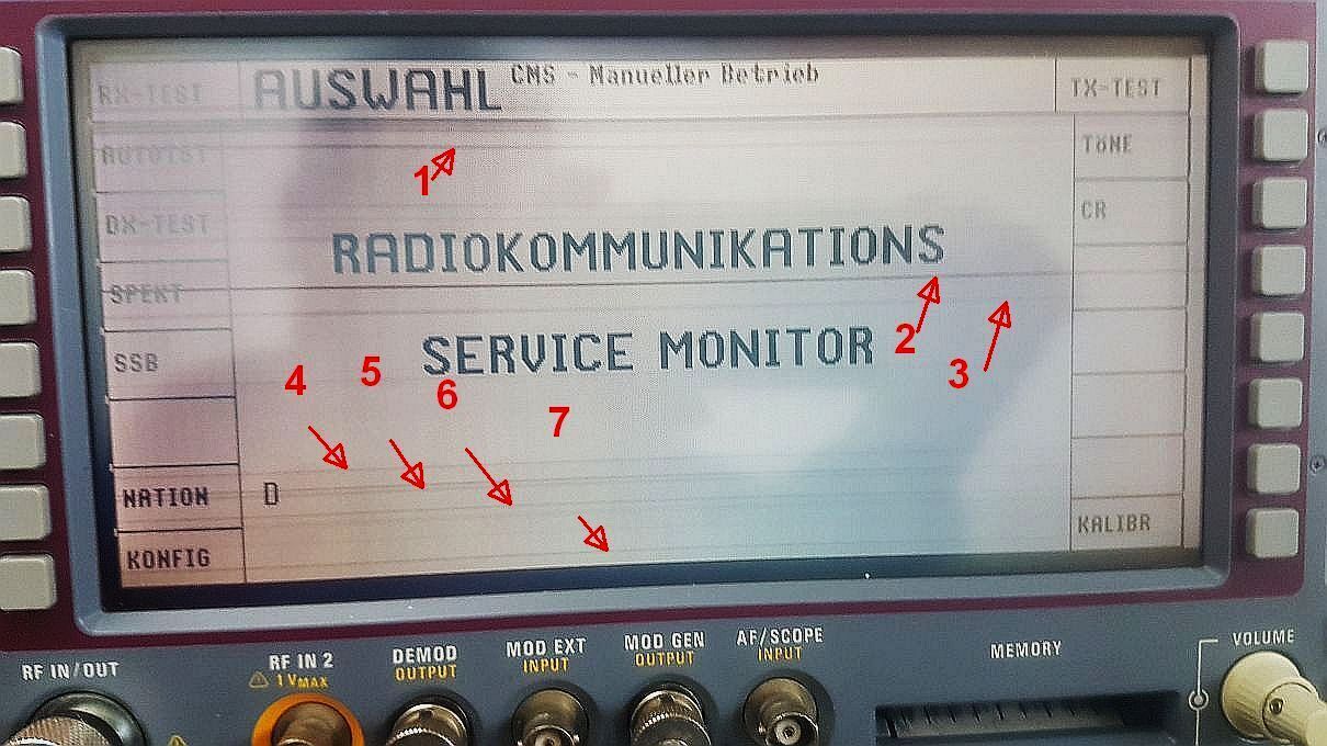

ich habe ein Rhode&Schwarz RadioCommunication Monitor CMS 54.
Das Display lässt zu wünschen übrig und sollte nun getauscht werden.
Die Hintergrundbeleuchtung geht zwar "noch", aber in 5 Jahren nicht
mehr.

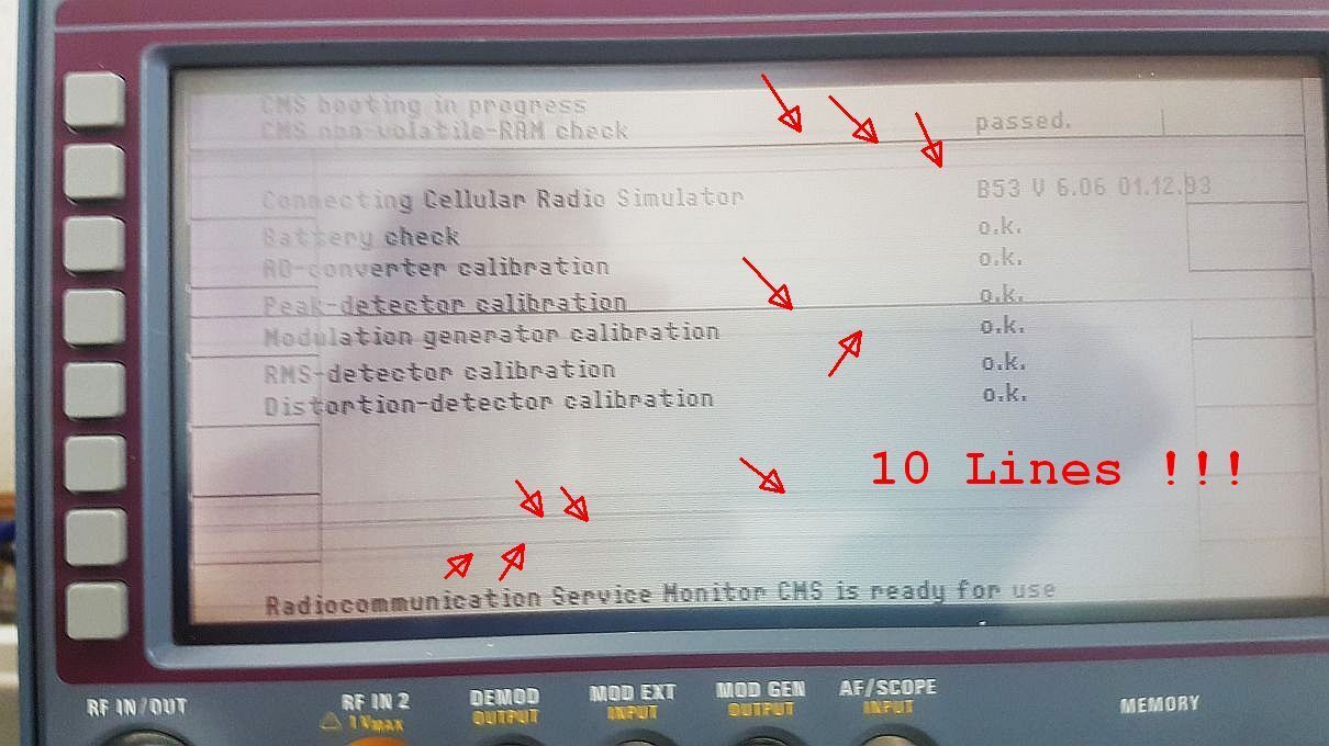

Kontrastregler nach links, wird die Schrift im LCD zwar kräftiger und
besser sichtbar, aber dann ziehen sich horizontal nicht erwünschte
Pixellinien über das gesammte Display, so etwa 10-14 Linien. Manche nur
schwach sichtbar, einige doch schon sehr kontrastreich.
Umso mehr Kontrast, umso mehr Linien werden störenderweise sichtbar.
s.Fotos
Lange Rede, kurzer Sinn, ein neues LCD muss her.

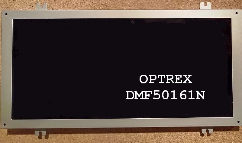

Ich habe rausgefunden, dass für mein Gerät ein Display angeboten wird,
die genaue Bezeichnung, (angeblich):  OPTREX DMF-50161N
Dieses LCD soll angeblich für die CMS- als auch CSM-Reihe sein.
Bevor ich mich ans kaufen mache, hätte ich gerne von einem Fachmann hier
eine Bestätigung, dass es so ist.

Solche Streifen liegen meistens an schlechtem Kontakt zum
"Zebra"-Streifen.
https://en.wikipedia.org/wiki/Elastomeric_connector

Zebrastreifen? Bei nem Grafik Display glaube ich eher an "angebügelte"
Zeilen / Spalten Driver flexboards die den Kontakt verlieren. "Kann man
nachbügeln", macht (auch) der Chinese sogar bei großen LCDs (von TVs).
Klaus.

danke den Helfenden. Aber ein LM64032B kann es wohl nicht sein.
Das LM64032B sieht aus wie ein stinknormales 4:3 Display.
Mein Display vom R&S CMS-54 hat ein Format 1 : 2,16
Bedeutet: es ist etwa 10cm hoch, und 21,6cm breit.
Habe bei Youtube ein Video vom CMS-52 gesehen, 1h und 33min,
wie er das zerlegt, um an den zu reparierenden Drehregler zu kommen.
Er zeigte, dass bei ihm auch das längliche LCD mit Aufdruck:
"OPTREX Made in Japan DMF-50161N FU-FW" verbaut ist.
Das habe ich auch bei ebay gefunden.
Der Verkäufer schreibt:
"Rohde & Schwarz LCD Display für CMS & SMIQ Produktserie"
https://www.ebay.de/itm/176609093031
Bitte anschauen, auf Bild Nr. 2 Grafik-PCB, seht ihr das selbst.
Bild Nr. 1 zeigt das längliche LCD. Habe mit gutem Fotoprogramm die
Proportionen vermessen, dabei kam 1 : 2,16 raus.
Habe dann (von außen) mein CMS-54 LCD vermessen, und siehe da,
absolut identisch.

von Aron A. (arone)
Die günstigste Bezugsquelle dürfte eBay sein. In den Geräten der PF und
SF Serie von Wandel und Goltermann ist das gleiche Optrex Display
verbaut. Die PF und SF Kisten kann man teilweise günstig bekommen.
Ich hatte die Aussage "mechanisch baugleich mit CMS52" angenommen, in
dessen Servicemanual steht das Sharp-Display mit 1:3,2 Format 640:200.
Zum Optrex:
Beitrag "Pinbelegung für DMF50161N Optrex gesucht"
Der angegebene Link zum Datenblatt ist leider verwaist, und das
Webarchiv hat nur ein Optrex DMF50191N anzubieten:
https://web.archive.org/web/20050224192325/http://www.dse.nl:80/~jeroen_hilgers/proj/procio/optrex.htm
"The display has 200 lines of 640 pixels" also dasselbe wie Sharp.

Vor dem Neukauf eines Displays würde ich aber nochmal versuchen an die
Verbindung dranzugehen. Die markierte ist der Übeltäter bei horizontalen
Streifen. Ich hatte Erfolg mit der Behandlung der Kontaktstelle zwischen
PCB und Flatflexkabel. Dazu habe ich Kaptonband drüber geklebt und dann
die Kontaktstellen mit einer dicken flachen Lötkolbenspitze erhitzt.
Aber nicht jedes Flatflex hält die Temperatur aus.
von Klaus R. (klaus2)
doch, aber sie muss passen, denn genau so wird das ja montiert, das sind
quasi elektrisch leitende schmelzkleber, KEINE lötverbindung. mal so mit
180° testen. zuviel und es ist sofort im eimer. aber man bekommt die
zebrabänder bei ali nur dann muss man beide seiten neu tempern und das
wird natürlich NOCH fisseliger ;)
Klaus.
