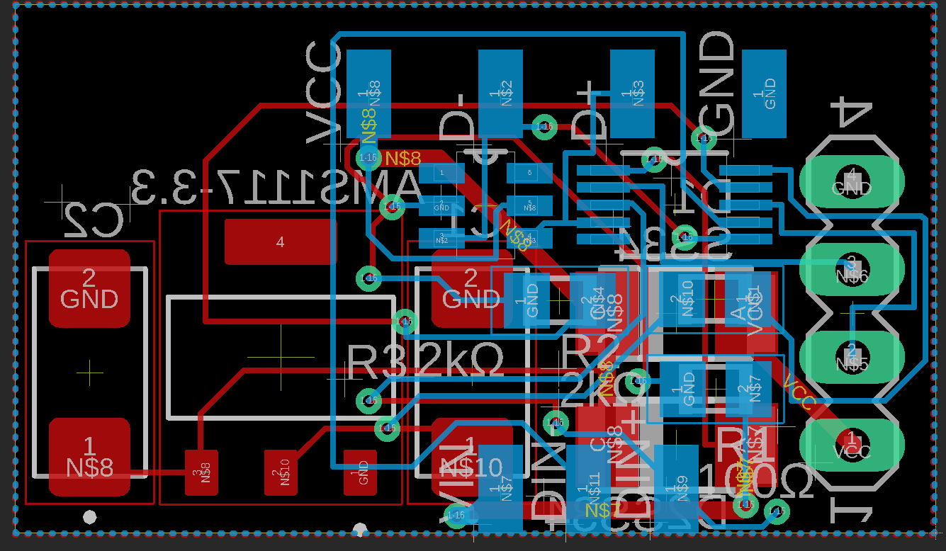

für ein Projekt benötige ich einen USB-Schalter, der einen USB-Stick
zwischen zwei USB-Lesern umschaltet. Dafür habe ich den FSUSB30mux
gewählt und eine Platine dafür entworfen und gelötet (Bilder und
Schaltung oben), aber es funktioniert leider nicht, der FSUSB30 schaltet
nicht, und lässt kein USB-Datensignal durch, egal was ich versuche. Es
soll umschalten, wenn an dem Vin Pin Strom anliegt.
Kann mir da jemand helfen?
Vielen Dank

Zeig den Aufbau Sehr wahrscheinlich sind D+ und D- auf den Hostseiten
vertauscht.
Der Stick und der Umschalter sind wohl USB HiSpeed. Auch wenn das im
allg. nicht so kritisch ist sollten die USB Leitungspaare etwa gleich
lang sein. Bei dir gehen die teilweise einmal über die halbe
Leiterplatte
Braucht der Stick nicht einen Power-Cycle, um sich wieder beim Host
anzumelden?
Und das Layout ist auch... abenteuerlich...

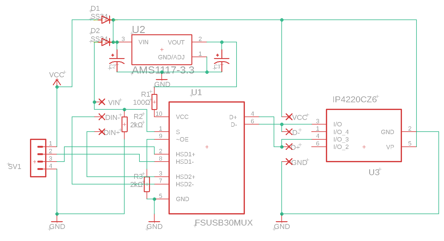

Hab jetzt ein Problem gefunden: Der Switch-Pin wurde mit 5V-Level
benutzt, aber der FSUSB30 läuft mit 3,3V...der wurde dann gebraten. Das
Umschalten geht aber jetzt mit einem neuen Chip, aber der USB-Stick wird
vom zweiten Host, einem PC, nicht erkannt.

Du must auch VBus schalten damit der Connect funktioniert

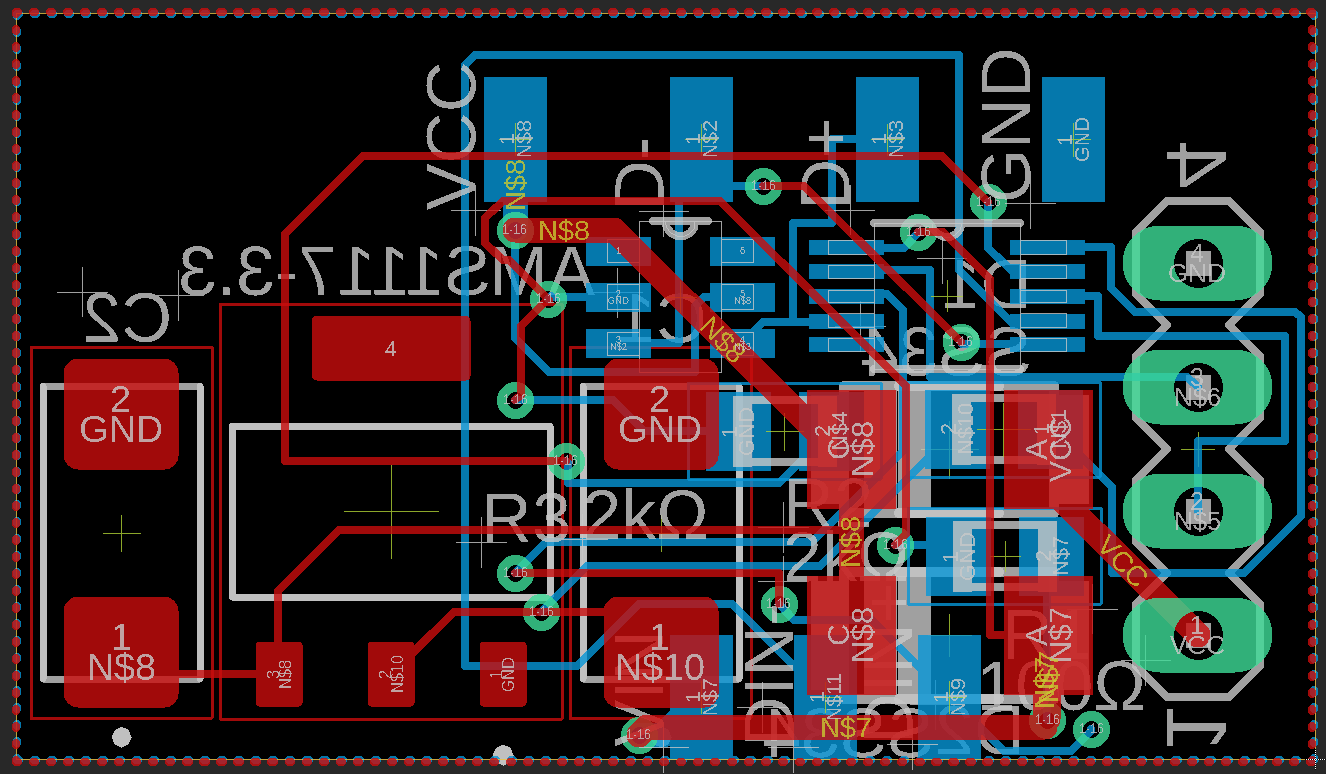

Die Platine funktioniert wie sie sollte mit einem USB-Stick an einem
Host (DFPlayer), aber nicht an einem PC, mit einer Maus geht es aber
schon...
Kann das an meinem "kreativen" Layout liegen, da der DFPlayer und die
Maus viel langsamer sind als ein PC mit einem USB-Stick?
von Apti (apti)
Soll ich die Platine noch mal neu designen?
Schadet auf jeden Fall nicht. Und schau dir mal an, wie man
USB-Leitungen und auch Power-Leiterbahnen routet. Es muss ja nicht
perfekt sein, aber je besser du es machst, desto stabiler läuft es.

Danke euch allen!
Habe jetzt eine neue Platine entworfen und sie funktioniert einwandfrei.
