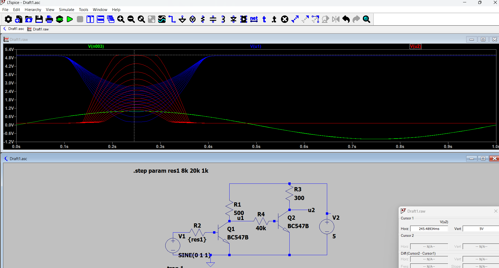

Habe das jetzt auch noch mal schnell im LTSpice simuliert um besser zu
verstehen wie sich die Schaltung verhält ( siehe Bild )
Mein Ansatz wäre jetzt mal zwei BC547B hintereinander zu schalten, aber
vermutlich gibts das bessere Lösungen von Leuten die schlauer sind als
ich.  Deshalb wollte ich gerne hier fragen.
Ich glaube das Bild sollte die meisten Infos enthalten was ich mir denn
als Lösung vorgestellt habe.
Jeder Input wäre mir gerne willkommen.
von Mani W. (e-doc)
Die Schaltung verbraucht zu viel Strom...
Dank der fehlenden Gegenkopplung wird sich diese Schaltung abhängig von
Typschwankungen und Temperaturänderungen ständig anders verhalten.
So eine analoge Ansetuerung per Spannung ist bezogen auf den LED-Strom,
der letztlich die LED-Helligkeit bestimmt, völlig nichtlienar und nicht
temperaturkonstant.
> aber vermutlich gibts das bessere Lösungen
Man nimmt eine Schaltstufe und ein PWM-Signal.
> dass ich gerne mit einem Arduino eine LED Leiste (R,G,B,GND) zu betreiben.
Dazu nimmt man drei High-Side-Treiber und 3 PWM-Kanäle. Falls die
HArdware keine 3 Compare-Ausgänge hat, ist das Stichwort: Soft-PWM

von Michael B. (laberkopp)
Günter schrieb:
> hängt als DAC
Deine Schaltung ist vollkommen ungeeignet, um aus einer Analogspannung
aus einem DAC einen passenden Strom für die LEDs und damit Helligkeit zu
regeln.
Auch wenn die Simulation einen Zweiten Zusammenhang zwischen Spannung
und Strom zeigt, ist der noch viel mehr von Exemplarstreuungen und
Temperatur der Transistoren abhängig.
Da absolut keine Daten zum LED Streifen, wie Strom und Spannung bekannt
sind weil du dir das lieber geschenkt hast sie anzugeben, und nicht
geklärt ist was du als Versorgung hast, machen Vorschläge auch keinen
Sinn.

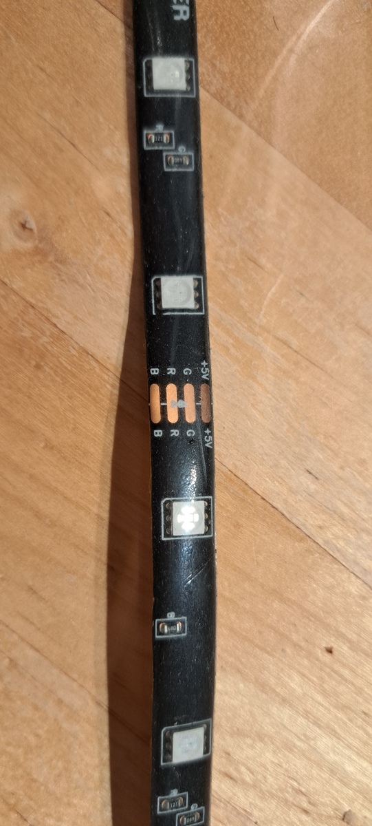

sorry Du hast recht, das habe ich vergessen: Das ist billiger China-LED
Streifen. Es sind 100 LEDs auf dem Streifen. Die Betriebsspannung ist 5V
und pro LED hätte ich jetzt mal ca 17 mA gemessen.
Ich habe ein Netzteil was 5V und 2A liefern kann. Das ist jetzt
unabhängig von der Stromversorgung für den UNO.
Da gibt es sicher hochwertigere LED Streifen und Netzteile, aber ich
will ja auch kein Raumschiff bauen ;-)

Die Schaltung war gedacht als Schaltbild für die Verstärkerschaltung,
weil ja die Frage war ob das so überhaupt Sinn macht , oder ob man es
besser machen kann.

Wie gesagt ist ein LED Streifen mit 5V und R,G,B ( siehe Bild )
Genaue Bezeichnung steht nicht drauf. Pro LED werden ca 17 mA gezogen.
Was würdest du sonst noch benötigen ?

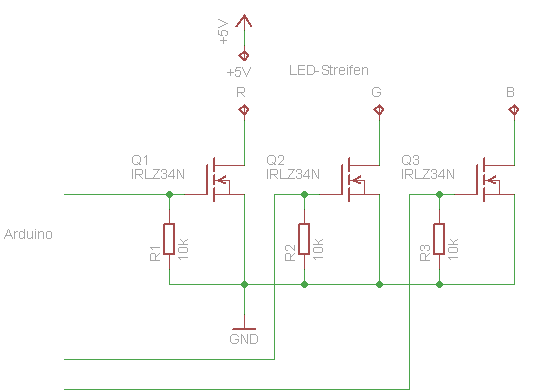

von Falk B. (falk)
Eine Antwort auf meine expliziten Fragen. . . .
Aber wenn ich das so sehe, haben sie eine gemeinsame Anode. Das macht
die Sache einfach. Denn die LEDs haben alle ihre eigenen Vorwiderstände
oder Konstanststromquelle im Bauteil. Du brauchst nur drei ausreichend
stromstarke MOSFETs, die du direkt mit dem Arduino mit 5V ansteuern
kannst. IRLZ34N reicht hier, auch wenn der leicht überdimensioniert ist.
von Monk (Gast)
Normale Leute machen das mit drei N-Kanal MOSFET, zum Beispiel dem
IRLML6344.
Mich wundert, dass du dich an der Invertierung störst, denn für deinen
LED Streifen wird genau das gebraucht.
http://stefanfrings.de/transistoren/index.html#n-mosfet

von Falk B. (falk)
Günter schrieb:
> Monk schrieb:
>> Und wie viele LED sind es?
> Es sind 100
Sind das 17mA pro RGB Farbe oder Insgesamt? Egal, siehe Anhang.

Danke für die Schaltung :-)
Ich lese mich mal in das Thema MOSFets ein...

Eine kleine Schaltung wie ich mir das vorgestellt habe ( ohne LEDs )
habe ich ja im Anhang beigefügt.
Wüsste gerne ob Ihr das ggf. auch so designed hättet oder was daran
schlecht ist ?

Bradward B. schrieb:
> Da fehlt der Kopplungs-C zwischen den beiden Stufen um die
> Arbeitspunktverschiebung durch die Hleichspannungskopplung zu vermeiden.
> https://www.elektroniktutor.de/analogverstaerker/verstkop.html

Falks Schaltung verstärkt das Schaltsignal, sowohl Strom als ggf. auch
die Spannung.
Mit Bipolartransistoren würde das ganz genauso aussehen (Emitter auf
Gnd, Last zwischen positiver Spannung und Collektor. Nur brauchen die
dauerhaft Strom, Mosfets sind hier günstiger.

Günter schrieb:
> Danke !
Du hast nicht wirklich verstanden, wofür dieser Koppelkondensator
gut/nötig ist, stimmts?
Denn wenn du da eine Kopplung im AC-Bereich einführst, dann musst du das
Licht dauernd ändern, denn eine AC-Kopplung überträgt nur
Signaländerungen.
Du willst aber eine Spannung einstellen und die dann für eine lange Zeit
(z.B. mindestens ein paar Minuten) gleich lassen. Dann kannst du mit
AC-Kopplung nichts anfangen.

mehrfach beschriebene PWM-Treiberstufe und die passende Software.
Günter schrieb:
> eine LED Leiste ( mit R,G,B,GND ) zu betreiben.
Blöd nur, wenn das Foto dann eine mit RGB und +5V zeigt...
Kurz: Falk hat im Beitrag "Re: Transistor (Emitterschaltung) ohne Invertierung"
die nötige Hardware gezeigt.

Du hast also angeblich einen 5V RGB LED Streifen mit je 100 LED a 17mA,
Vorwiderstände scheinen auf dem Streifen drauf zu sein, 5.1A gesamt die
du mit einem 2.1A 5V Netzteil an einem Arduino betreiben willst um die

Danke mal an alle, die mir konstruktiven Input geliefert haben !!!
Die Lösung von Falk mittels PWM werde ich jetzt umsetzen.
