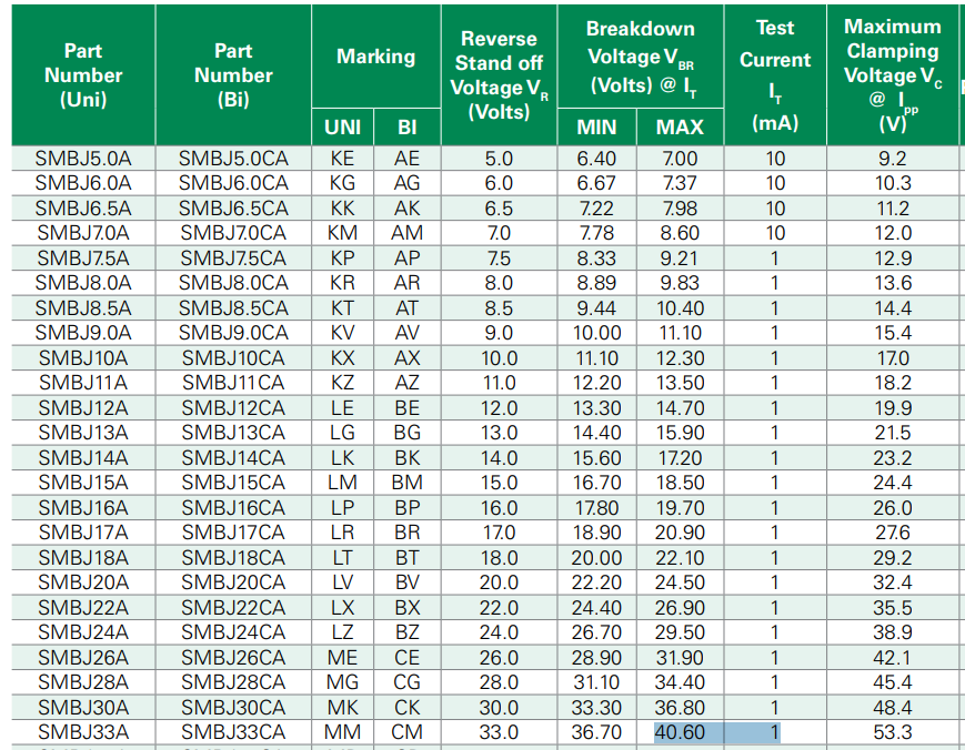

Reinhard schrieb:
> Vielleicht hat wer einen Tipp was falsch läuft.
Die Mosfet sind mit ihren grade mal 40V für meinen Geschmack zu sehr an
der Grenze ausgelegt. Besonders, wenn mal sowas passieren könnte:
- Beitrag "Überschwinger beim Verbinden der Stromversorgung"
Und da hilft dann eine TVS-Diode, die ggfs. erst bei 40,6V  1mA
durchlässt nicht mehr sooo arg viel.
Maurice S. schrieb:
> mit IRF9014. Funktioniert prima.
Der hätte wenigstens schon mal 60V...
von Reinhard (reinhard_k118)
Maximal 40.6 bei minimaler VDS Spannung. Aber richtig danke für den
Hinweis. Werde dann eher die 30CA nehmen..

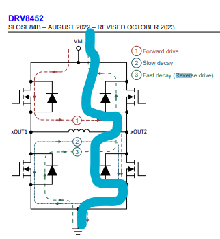

Es ist mal bestimmt der V24V Schrittmotor Zweig. Wenn ich diesen trenne
klappt es. Alles andere (R kurzschließen usw) hat nichts gebracht. Die
1,5V die ich am Netzteil sehe würden auch dafür sprechen, dass es die
internen Body Dioden der Controller leiten. Weil es 3 Chips sind, werden
auch die 5W einigermaßen verkraftet. Aber warum sperrt der FET dann
trotzdem nicht?
von Maurice S. (wiminisse)
Über Deine 1.5 V hatte ich auch schon nachgedacht.
Klar, die kommen von den unvermeidbaren Bodydioden.
Ich hatte auch schon überlegt, ob die sehr niedrige Thresholdspannung
deines Fets (-1 V min, -2.5 V max) damit zu tun haben.
Ist aber eigentlich nicht möglich, denn im Verpolungsfall liegt das Gate
1.5 V höher als die Source. Warum sollte der dann leiten?
Wenn das Auslöten vom RK10 und gleichzeitiges Brücken von DZ1 nichts
bewirkt (also Gate hart auf Source), dann würde ich mittlerweile stark
davon ausgehen, dass der FET durchlegiert ist.
Denn wenn es normal wäre, dass ein P-Fet mit Gate und Source verbunden
noch leitet (abgesehen von Miller-Effekten), dann würde das Universum
kollabieren. Meines jedenfalls.
