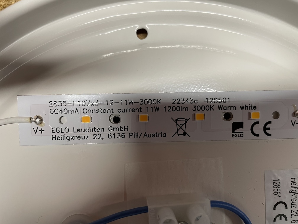

von Peter S. (cbscpe)
Hat jemand ein Datenblatt dazu? Wenn ich meinem Messgerät traue dann
funktioniert das mit 80V/40mA.
von Monk (Gast)
11W / 0,04A = 275V
Vielleicht pulsiert die Spannung.
von Jörg R. (solar77)
Peter S. schrieb:
> Wenn ich meinem Messgerät traue dann funktioniert das mit 80V/40mA.
Die 4 Leds die man da sieht benötigen mit Sicherheit keine 80V.
Links sieht man V+, rechts so gerade noch V-. Das kann ja nicht alles
sein. Ist da irgendwo noch ein Netzteil?
Was hast Du wo denn gemessen?

Vielleicht sind das Spezial-LEDs, die Einzelchips in Serie enthalten. Es
gab von Samsung mal Hochvolt-LEDs, wie hier diskutiert:
Beitrag "Samsung Hochvolt AC LED Erfahrungen?"
Der beschriebene Typ ist allerdings nicht mehr erhältlich. Was nicht
heißt, daß nicht ein anderer Hersteller ähnliche Ideen hatte.
= 32W = ca. 3 x überlastet
Zeig mal den Rest der Lampe.

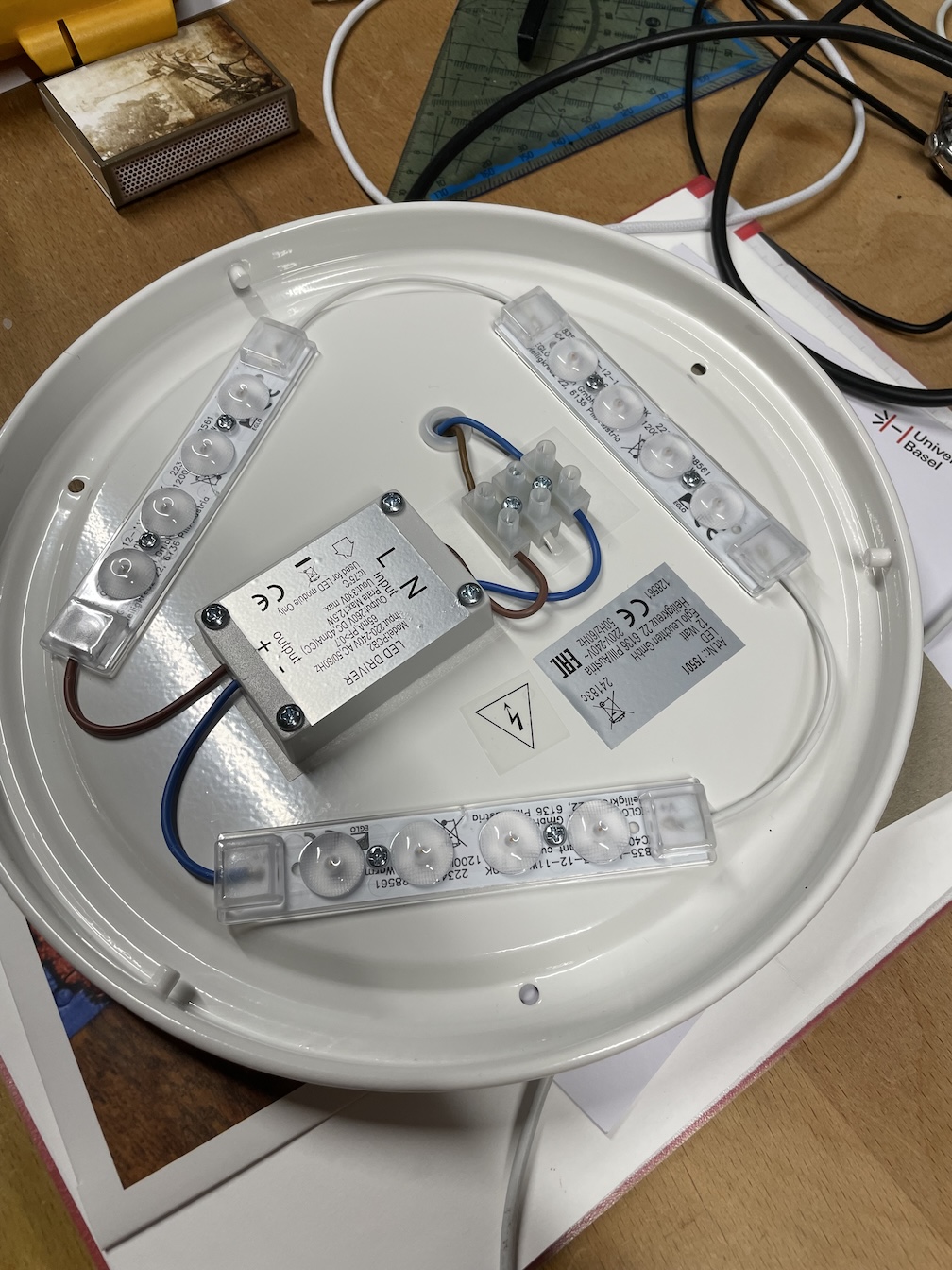

Hier ist die ganze Lampe, es sind drei solcher LED Streifen in Serie
verbaut. Auf dem LED DRIVER steht Output 260V/DC 40mA(CC), d.h. das wird
wohl eine Konstantstromquelle mit 40mA sein die bis 260V liefert.
Gemessen habe ich am Ausgang des LED Drivers und das Messgerät hat 248V
angezeigt (es ist ein Fluke). Die Lampe wird als 11W Lampe angepriesen,
ich nehme an das ist dann der Stromverbrauch. 248V * 0.04A gibt ziemlich
genau 10W, das gibt eigentlich einen ganz vernünftigen Wirkungsgrad des
LED Drivers. Mich hat verwundert, dass auf einem Streifen nur 4 LED
aufgelötet sind, das müssten dann je 20V pro LED sein, als ob intern 6
LED verbaut wären.

Das scheinen keine Einzel LED sondern kleine COB mit jeweils recht hoher
Spannung zu sein.
> Spannung zu sein.
COB kannte ich bis jetzt nur als längliche Streifen mit nominal 65V.
Hast du eine Quelle wo es so kleine COB wie in meiner Lampe gibt?
von J. S. (jojos)
Ich hatte erst das Bild mit Linse gesehen, aber im ersten ist die ja ab.
So klein habe ich die auch noch nicht gesehen, aber da gibt es Unmengen
an neuen Entwicklungen. Wenn da an zwei Pins 20 V anliegen wird das so
sein.
Wenn man ein Modul auslötet und am LaborNT langsam hochfährt sollte man
die Einzel LED als Punkte sehen.

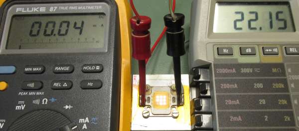

von Manfred P. (pruckelfred)
Auch Fluke ist keine Garantie für korrekte Messungen bei verbogenen
Signalformen. (Ich besitze vier Fluke, ich mag sie, aber ich kenne die
Grenzen meiner).
.. Du Dein Problem nicht benennst. Ist die Leuchte kaputt?
Wenn ich mir das letzte Bild ansehe: Ich befürchte, dass die Versorgung
keine Netztrennung hat und vermisse den angeschlossenen Schutzleiter.
> Spannung zu sein.
Die Enden sind zugänglich, also könnte man das ausmessen.
Im Anhang eine deutlich größere COB, die bei 300 mA / 27 Volt
Nennleistung hat.
Georg M. schrieb:
> Also, neu ist das überhaupt nicht.
> Beitrag "LED leuchtet erst ab 16V"
Danke für den Link, das dürften bei mir ganz ähnliche sein. Ich wurde
einfach neugierig, weil für die Montage der Lampe musste ich den
Diffusor abnehmen und sah dann ganz erstaunt, da sind nur 12 LED verbaut
in drei Streifen mit je vier LED. Der LED Driver war mit Vout 260V
beschriftet. Kurz gemessen und dann hatte ich lauter Fragezeichen.
Probleme hatte ich also keine, ich war schlicht neugierig. Aber jetzt
bin ich wieder etwas schlauer und die Lampe st an ihrem Bestimmungsort
installiert und tut brav was sie soll.
