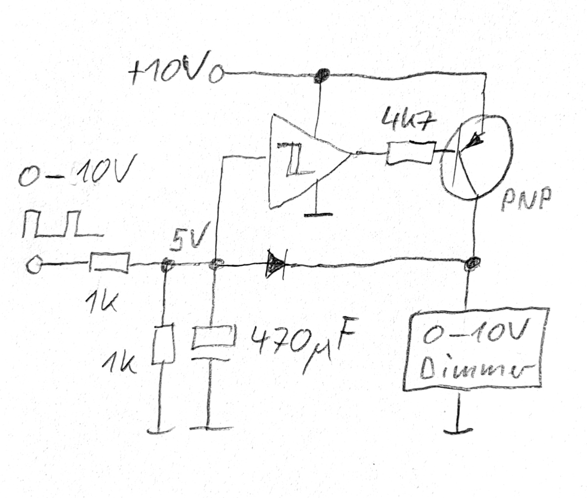

von Enrico E. (pussy_brauser)
Rainer W. schrieb:
> um einen relativ scharfen und vertikal stark gebündelten umlaufenden
> Strahl zu erzeugen.
Dafür kann man gut einen 0 bis 10V Dimmer einsetzen. Die ersten 0 bis 5
Volt kommen über ein RC-Glied schön stufenlos schwellend an den 0-10V
Eingang des Dimmers und für extrem kurze und abrupte weitere 5V wird ein
Schmitt-Trigger mit kaum Hysterese, oder besser noch ein Komparator
(LM393) eingesetzt. Der soll nur kurze 10V Blitzimpulse formen, so dass
das Licht aussieht wie ein echter Leuchturm.
Als 0,2Hz Frequenzerzeuger könnte man einen NE555 mit einer PWM von 30%
verwenden.

von Fred R. (Firma: www.ramser-elektro.at/shop) (fred_ram)
0-10v Dimmer in Verbindung mit diesem Teil:
Beitrag "1wire2voltage - 1wire Sensor zu 0-10V Konverter zweikanalig"
Brauchst nur ein paar Zeilen Code, um den PWM Ausgang schön von 0 bis
10V zu faden.
