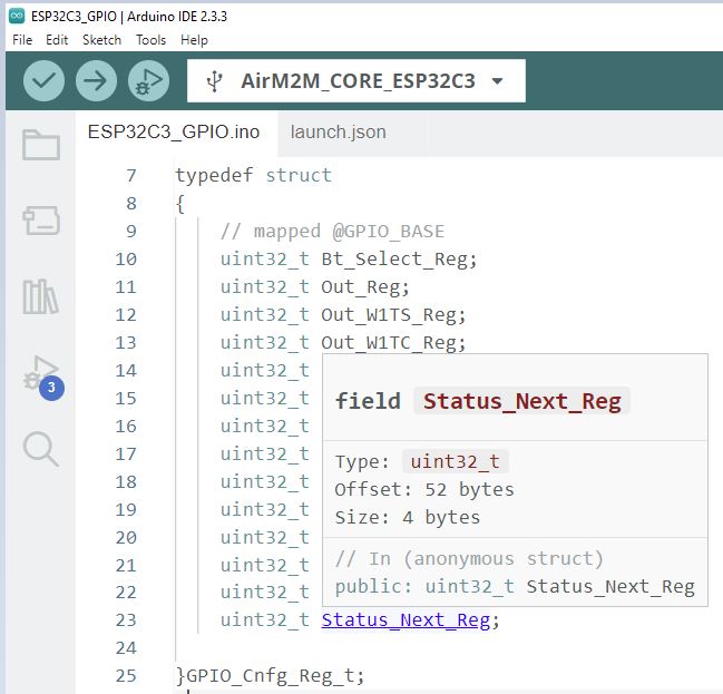

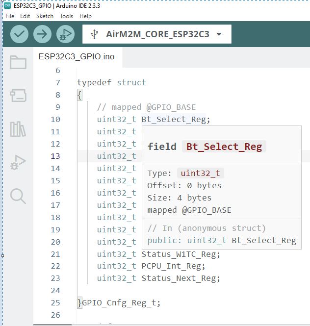

von Jan H. (janiiix3)
Kann ich denn irgendwie sehen was der Compiler für Adressen als
"Endergbnis" liefert?
Ich bin gerade dabei bei einem Board eine LED zum Leben zu erwecken aber
ich habe das Gefühl das irgendwas mit den Adressen nicht ganz so
hinhaut..

von Dergute W. (derguteweka)
Moin,
Fuer die Mutigen mit gcc/binutils toolchain, die sich durch den
Assembler lesen wollen:
entweder gcc -save-temps ....
und dann im .s File stoebern
oder objdump -D bla.o | less
und dann g'schwind lesen.
Gruss
WK

Halte ich mit der Maus jetzt auf den ersten Member so erhalte ich
folgendes Bild (siehe Anhang).
Dort zeigt mir die Arduino IDE an das "Bt_Select_Reg" einen Offset von 0
hat. Gehe ich mit der Maus jetzt auf den letzten Eintrag
"Status_Next_Reg" sagt die IDE mir das es sich um einen Offset von 52
Bytes handelt.
Das würde dann dem letzten Register (Adresse) vom Datenblatt entsprechen
oder verstehe ich das falsch?
von Harald K. (kirnbichler)
> Bytes handelt.
Das sind die Offsets der Strukturelemente relativ zum Beginn der
Struktur.
Mit Deinen Registeradressen hat das, wenn überhaupt, nur rein zufällig
zu tun.
Wozu soll bei Deinem Projekt eigentlich die Struktur dienen? Welches
Problem meinst Du, damit lösen zu können?
Ich sehe hier nur eine zusätzliche Abstraktionsebene, die Du einziehst,
und die Dich heftigst herausfordert.

>> volatile uint32_t* Enable_Reg = (uint32_t*)(GPIO_BASE + 0x0020
Das ist wohl ein Tippfehler. Es sollte + 0x10 lauten, dann bist du
wirklich am fünften Element.
Harald schrieb:
> Jan H. schrieb:
>> Mache ich es mit der Struktur haut es aufeinmal nicht mehr hin..
> Ich war genauso blind, hab den Fehler einfach übersehen.
> In solchen Fällen sind assertions überaus hilfreich. Dass und auch wo im
> code der Unterschied herkommt hat mir
>     assert(&sGPIO_Cnfg_Reg->Out_Reg == Out_Reg);
>     assert(&sGPIO_Cnfg_Reg->Enable_Reg == Enable_Reg);
>     assert(&sGPIO_Func_Sel_Reg->Func8_Out_Sel_Cnfg == Func_Reg);
> gezeigt.
Mit assert habe ich noch nicht gearbeitet. Muss ich mir mal anschauen.
Danke für deine Hilfe Harald! Einer von wenigen der nicht nur "ironisch"
helfen will.
So funktioniert es ;)
