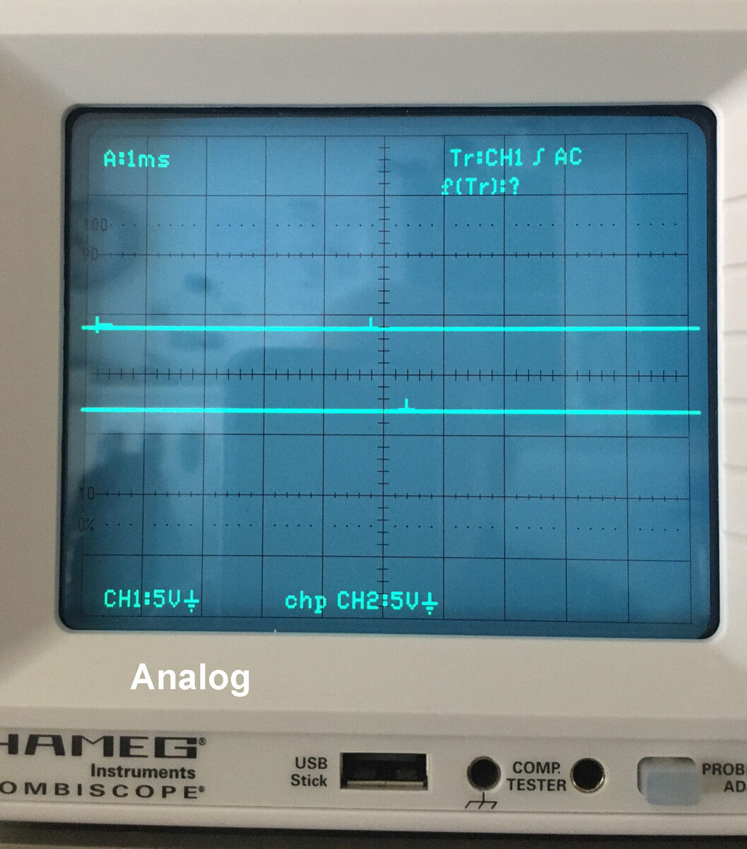

ich besitze seit kurzem einen Hameg HM 2008 (Combiscope Analog/Digital).
Ist es normal, dass im Digitalbetrieb der Strahl so unscharf ist (auf
beiden Känalen, siehe die zwei Bilder).
Wenn ich z.B. ein Sinussignal darstelle ist das genauso unscharf wie auf
den beiden Bildern (beide Känäle auf Masse).
Oder ist das im Digitalbetrieb nur ein Rauschen der Eingangsverstärker?
Könnt Ihr mir vielleicht weiterhelfen?
Sonst scheint an der Kiste soweit alles zu funktionieren....
Noch habe ich Garantie auf dem Gerät, habe ich bei einem Händler
gebraucht gekauft.

Sieht für mich in Ordnung aus. Ich habe mein HM2008 nicht mehr, aber auf
Fotos mit vergleichbaren Einstellungen sieht der Strahl bei mir genauso
aus.

von Vanye R. (vanye_rijan)
Hm..ist jetzt 15Jahre her das ich das Teil hatte, aber so aus der
Erinnerung ist das rauschen des Digitalteils zu gross. Ich kann mich
nicht erinnern das analog/digital so unterschiedlich aussahen.

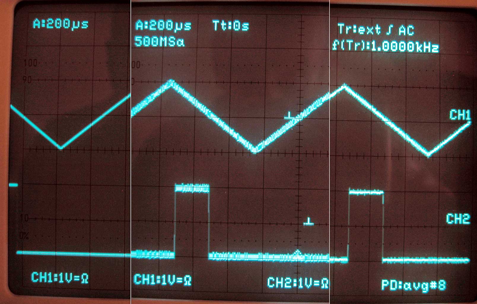

von Volker B. (Firma: L-E-A) (vobs)
Andreas U. schrieb:
Hallo Andreas,
Dave Jones hat sich in seinem EEVBLOG diesem Thema auch schon
angenommen:
https://www.youtube.com/watch?v=Znwp0pK8Tzk
Abhilfe: Mittelwertbildung und Bandbreite des Kanals begrenzen.

von Peter D. (fenstergucker)
Hier ist eine Montage von Analog, Digital und Average.
Peter

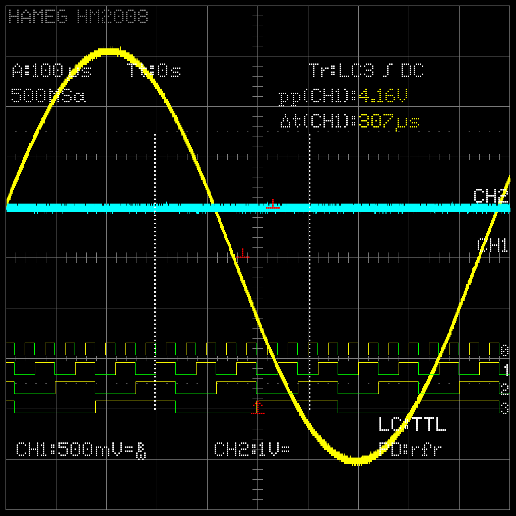

Und noch eine Bildschirmkopie.
Peter
von Andreas U. (andreas_u812)
Also nach Euren Einschätzungen/Aufnahmen etc. scheint das bei allen
HM2008 das Gleiche im Digitalbetrieb zu sein wie bei........
Also kann ich beruhigt sein?
Ja, kannst Du. Ich habe ebenfalls ein altes HAMEG Scope analog/digital,
nämlich HM 408. Was glaubst Du, in welchem Modus ich lieber arbeite?
Natürlich analog.
Was nicht gegen digital grundsätzlich sprechen soll. Bei langen
Zeitbasen ist digital naturgemäß im Vorteil. Sehr schön auch, um den
Einschaltvorgang eines Gerätes festzuhalten, z.B. bei fehlerhaften
Netzteilen.
Noch was: Es gibt Röhren-Oszis mit hoher Beschleunigungsspannung in der
Bildröhre (beim HAMEG 408 sind das 14 kV). Andere Oszis haben diese
Nachbeschleunigung nicht. Auch das wirkt sich negativ auf die Schärfe
aus.
von Wolf17 (wolf17)
Kommt die Farbe von einem angeschlossenem PC-Programm, oder gibt es die
nur über den USB Stick.

Nicht unbedingt.
Wie Vanye schon schrieb, ist auch meiner Meinung nach das Rauschen zu
stark.
Mein HM2008 zeigt im Digitalbetrieb jedenfalls nur eine marginale
Verbreiterung.
Die Bildschirmkopie habe ich mit einem selbstgeschriebenen Programm
erstellt. Ich habe es hier kurz beschrieben:
Beitrag "Hameg HM2008 Display Dump"
Die letzte Version des Programms 'Messinstrumente' mit HM2008
Unterstützung ist nicht online, kann ich aber bereitstellen:
Beitrag "Re: Messinstrumente - SCPI für USB und LAN (Windows)"
Peter
