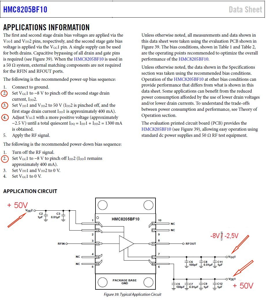

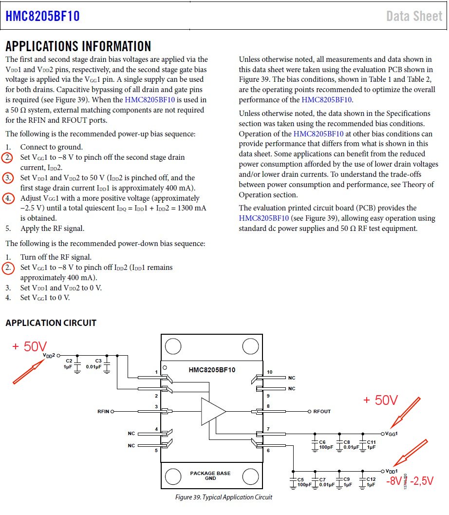

ich bin auf der Suche nach einem Lösungsansatz wie ich für den HF
Breitbandverstärker HMC8205BF10 die geeigneten Versorgungsspannungen
bereitstellen kann.
Betrieben wird das ganze über Lipo's die ich ungerne an den Zellen
anzapfen möchte.
DC Step-Down-Buck Converter Board's sind die mit entsprechender Leistung
leider nicht Eingang/Ausgang isoliert und lassen sich daher nicht
zusammenschalten um ggf eine negativ Spannung zu erzeugen.
Zudem besteht ja das Problem, das der VGG1 Port evtl. über eine variable
negativ Spannung eingemessen werden muss. (-8V auf -2,5V)
Ein Betrieb über Trafo Netzteil scheidet aus, da es "Transportabel"
bleiben soll.
Ich hoffe ihr könnt mich in die richtige Richtung schubsen.
Danke
Tom

von Dergute W. (derguteweka)
Moin,
Bevor jemand die Spannungen so anschliesst, wie im jpg im 1. Post per
roten Pfeilen gemalt: Koennte das sein, das da die Werte der 2 rechten
Pfeile vertauscht sind?
Frage fuer einen unbekannten Spannungswandler.
Gruss
WK

Nach Fig 10, 22, 33 zu urteilen kann man mit kleinen Einbußen von den 50
V abweichen, du könntest anfangs ein 30 V Labornetzteil mit
Strombegrenzung nehmen.
Bei den nicht isolierten Step-Down DCDC Wandlern gibt es Typen, die
negative Spannungen erzeugen, wenn man die Leitungen richtig vertauscht,
d.h. ein "+12 V" Typ kann dann -12 V liefern. Gibt es als Ersatz für
lineare Spannungsregler, quasi ein 7812. Was ich auf Anhieb nicht
gefunden hatte war die Kombination aus hoher max. Eingangsspannung UND
Fähigkeit des negativen Ausgangs.
Hatten wir letztens: Beitrag "-15V aus 24V?"
Wo du aber wirklich, unbedingt drauf achten musst, ist die Reihenfolge.
Die steht im Datenblatt so freundlich-fröhlich beschrieben, ist aber
~700 € wert.
Du siehst in Figure 38, was ohne ausreichend negative Steuerspannung
passiert: die Stromaufnahme steigt. 0 V ist noch nicht mal aufgetragen.
Wenn du hart 50 V anlegst, ohne dass die Hilfsspannung da ist (..z.B.
weil der Spannungsregler noch im Startup ist...), ist das Teil
wahrscheinlich kaputt. Und das gilt nicht nur beim hoch/runterfahren,
sondern immer, bei jedem Verstellen der Hilfsspannung, Wackelkontakt,
....=> Strombegrenzung, Überwachung der Hilfsspannung.
Woher kommt Vdd bei dir? Direkt aus dem Akkupack oder auch per Wandler?
Wie auch immer, da muss superflinke Sicherung/Begrenzung und Abschaltung
dazwischen.
=> Power Sequenzer
Wie hoch ist die Akkuspannung? Bei den galv. getrennten Wandlern gibt es
mindestens 1:4 Weitbereichstypen, die vertragen z.B. 9 bis 36 V oder 18
bis 72 V am Eingang und liefern immer die gewünschte Ausgangsspannung.
PS: was macht man unterwegs/mobil mit 35 W bei ein paar Gigahertz?
von Tom (tom68)
Dergute W. schrieb:
> Moin,
> Gruss
> WK
Stimmt, Danke. Hab's berichtigt
Tom

von Tom (tom68)
Ich glaube ich habe die richtigen Zutaten für mein Spannungsproblem
gefunden.
Mit dem Stepdown Wandler LM2576HV werde ich die Spannungen begrenzen und
mit dem LM137/LM337 die negativ Spannung generieren und entsprechend
anpassen. An die jeweiligen Ausgänge dann noch eine Strombegrenzung dran
und der erste Teil sollte geschafft sein.
Tom
