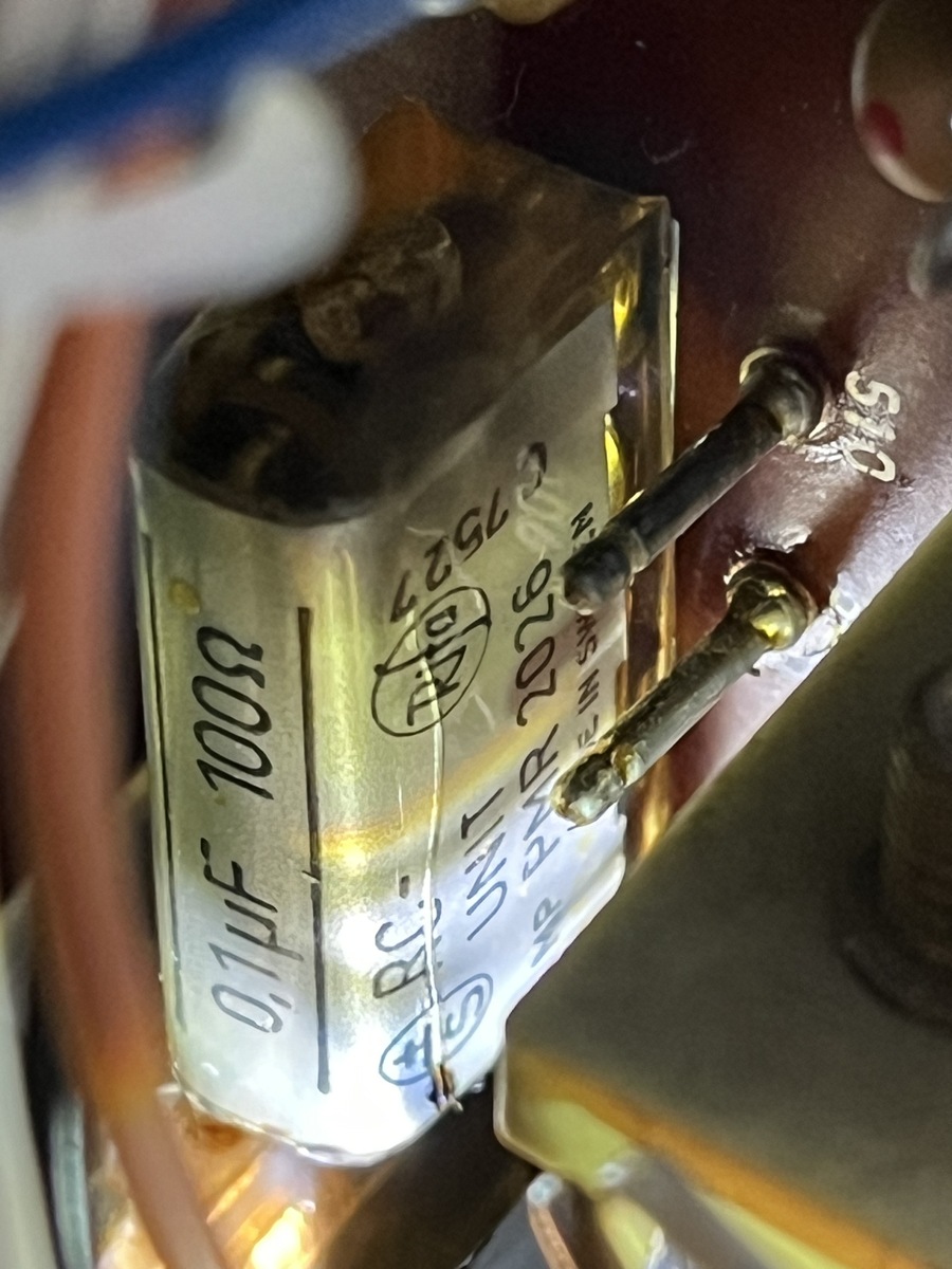

ich habe ein norwegisches Tonbandgerät der Marke Tandberg als Patient
auf dem Tisch. Die Symptome waren ein beißender Gestank mit einstellen
der Transportfunktion. Deckel entfernt und einen gerissenen Rifa
Kondensator gesehen: PMR 2026, C75, 0,1 mF, 100 Ohm
Hat jemand einen Ersatzteiltip?
Oder, wieweit kann man Abweichungen in den Werten tolerieren und ggf.
einen anderen Kondensator einbauen?
Freundliche Grüße
Heinz
von Harald K. (kirnbichler)
Heinz schrieb:
> 0,1 mF
Faktor 1000 daneben. Nicht Millifarad, Mikrofarad.
Und 0.1 µF sind 100 nF (Nanofarad).
von Wolfgang D. (blitz_f)
Moin,
ist wohl ein Entstörkondensator. Für die reine Funktion des Gerätes
unetrheblich. Entweder aus der Bucht einen finden oder zur Not 100 Ohm
plus 0,1uF zusammenfrickeln. Übrigens: die RIFAs sterben nach einigen
Jahren ALLE.

von Bauform B. (bauformb)
Sehr ähnlich, fast original, vor allem mit integrierten 100 Ohm:
https://www.mouser.de/ProductDetail/KEMET/PMR209MC6100M100R30?qs=ffqAhwBssBuEEs2xJ8UjhQ%3D%3D

von Alfonso (Gast)
Heinz schrieb:
> Brauche aber übers Korrigieren hinaus immer noch Ersatz für den Rifa
Dann ersetze ihn mit 0,1 µ und 100 Ohm bewährter Fabrikate. Wo ist das
Problem?

von Heinz (heinzel70)
Tach,
ich habe natürlich alle Antworten gelesen und bedanke mich für die
gesamt 95% guten Antworten. Das man theoretisch einen 0,1 µ und 100 Ohm
als Ersatz für den Rifa nehmen kann ist übrigens auch klar. Ich
überlegte nur, warum gerade Rifa und nix anderes verwendet wurde.
Deswegen mein Beitrag. Bei den Revox ersetzte ich die Teile recht
großzügig - da ist sich auch die Fangemeinde mit ihren Vorschlägen
einig. Tandberg, da halten sich die üblichen Verdächtigen zurück.
Frohes Löten
Heinz

von Vanye R. (vanye_rijan)
Du bekommst auch heute noch und von anderen Hersteller solche
Kondensator+Widerstandskombinationen.
> Ich überlegte nur, warum gerade Rifa und nix anderes verwendet wurde.
Naja, die waren halt eine zeitlang in. Ich meine die ersten zwanzig
Jahre haben sie ja auch keine Probleme gemacht. Und heute haelt ja
garnichts mehr so lange. :-D
