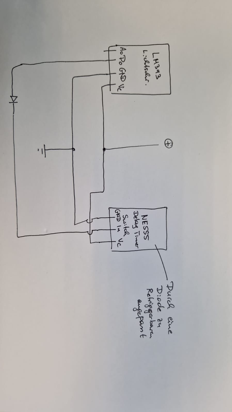

von Boris (minussinsk)
entschuldigt, dass ich etwas "abgetaucht" bin. Ich wollte Euch aber
nicht mit Zwischenständen langweilen. Ich bin dem Thema retriggerbares
Monoflop nachgegangen und bin auf den IC NE555 gestoßen. Wie hier von
Mitgliedern schon erwähnt, war die Idee diesen in Kombination mit einem
LM393 und einer Gabellichtschranke zu nutzen. Die Signalgenerierung der
Gabellichtschranke mit einem LM393 funktioniert sehr gut, ich bekomme
ein sauberes 0V/5V Digitalsignal. Die Schaltung, die Michael B. gepostet
hat gib es als fertiges Modul zu kaufen, was ich dann auch gemacht habe.
Um den NE555 anzuschließen habe ich mir einige Videos auf YouTube
angeschaut und bin auf folgedendes Video gestoßen:
https://www.youtube.com/watch?v=y2uEzDftkiU
Hier wird eine nachtriggerbare monostabile Kippschaltung beschrieben.
Diese habe ich als fertiges Modul bezogen. Leider passiert folgendes:
Falls das Rad auf High stehen bleibt -> meldet der NE555 ein Fehler, so
wie es sein sollte. Allerdings meldet dieser keinen Fehler falls das Rad
auf Low stehen bleibt, weil der Trigger Eingang wohl permanent
getriggert wird. An dieser Stelle komme ich leider nicht weiter ....
habt Ihr vielleicht einen Tipp für mich?
Beste Grüße
Boris

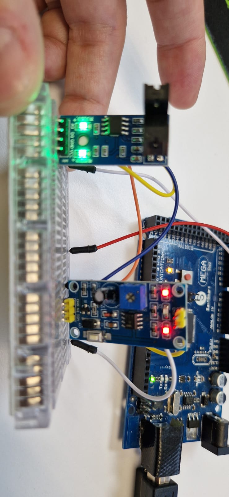

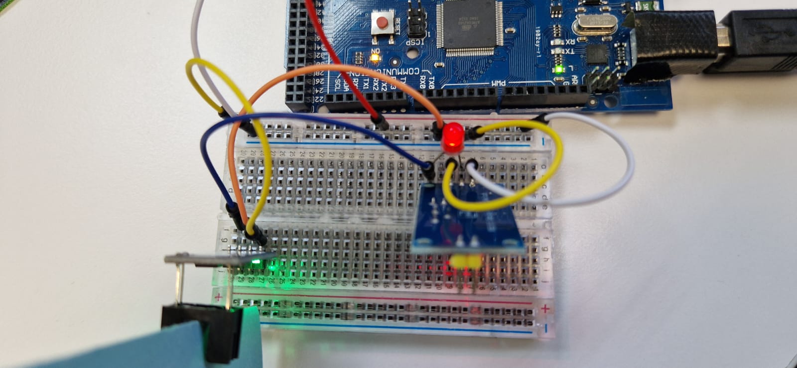

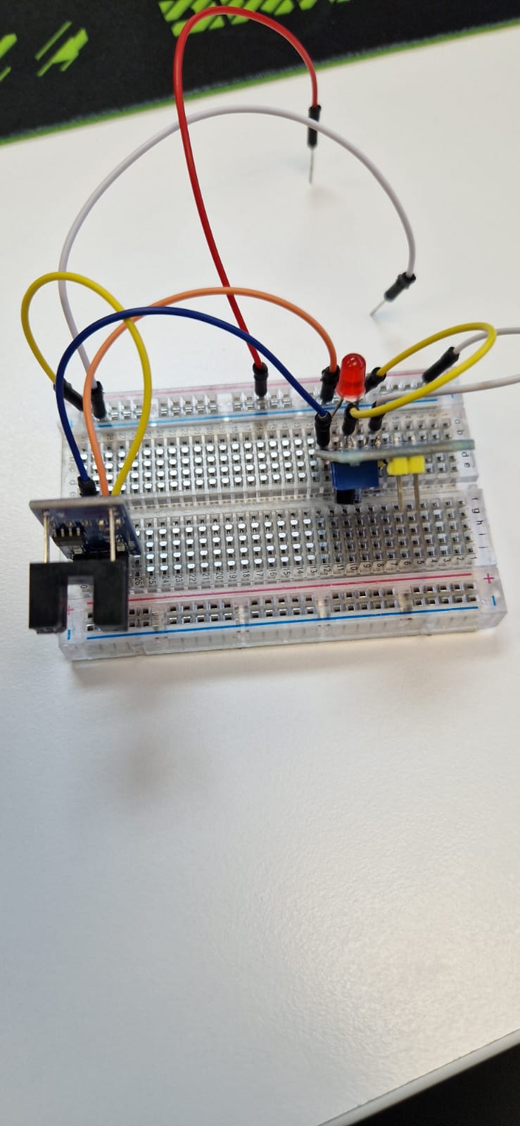

Lothar M. schrieb:
> Zeig mal in einem Schaltplan und einem Foto, und was du da aufgebaut
> hast.
Das ist gerade der Aufbau, die Rote Led fungiert als Diode, damit man an
der LM393 Platine ein sauberes Signal bekommt.
Hast du einen Link zu diesen Modulen? Und wie wurde NE555-Board mit ener
Diode "angepasst"?
> die Rote Led fungiert als Diode, damit man an der LM393 Platine ein
Warum ist das nötig?
Rainer W. schrieb:
> Boris schrieb:
> Wo kommt dabei der im Titel genannte Zähler ins Spiel?
Es ist ein Lochrad montiert der die Lichtschranke triggert.
Lothar M. schrieb:
> Diode "angepasst"?
Warum es nötig ist kann ich Dir nicht sagen. Das Signal des LM393 Boards
geht nicht vernünftig auf Ground -> LED Leuchtet permanent. Mit der
zusätzlichen Roten LED ist der Signal sauberer.

von Rainer W. (rawi)
Und wer oder was zählt da?
In deinem Blockschaltbild ist davon nichts zu sehen.

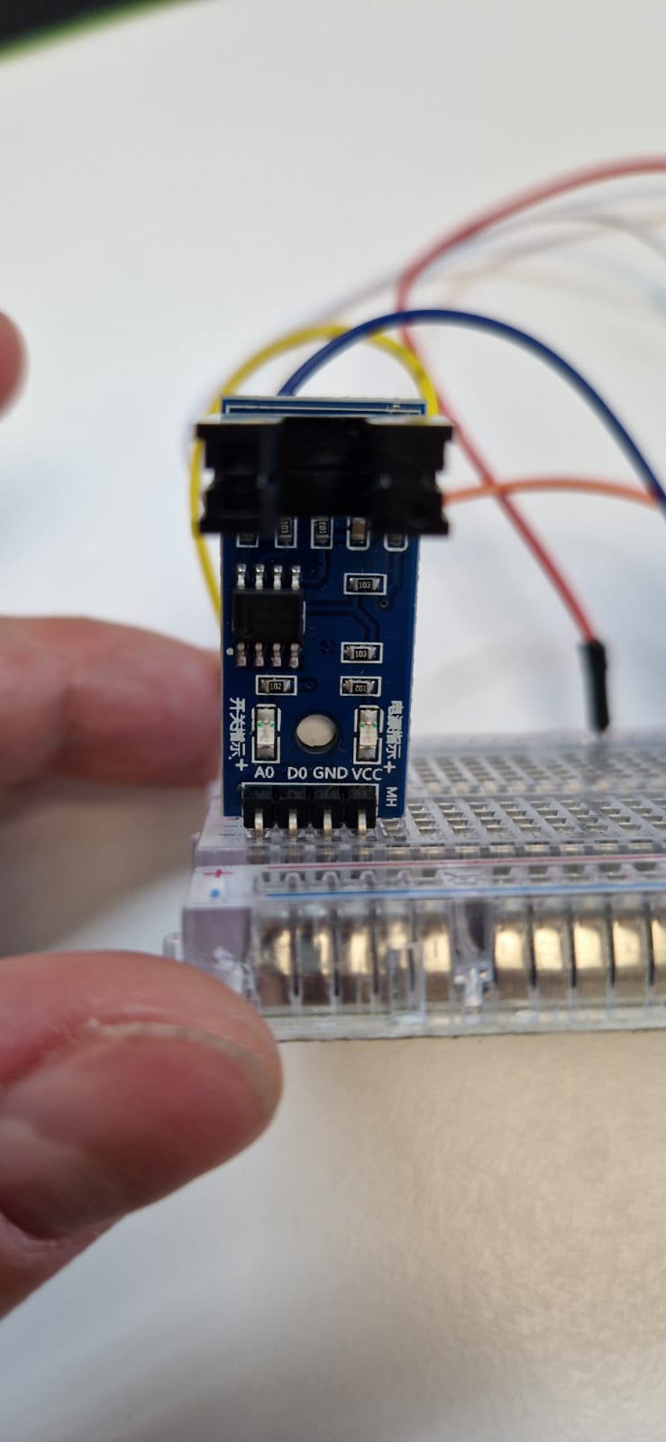

Lothar M. schrieb:
> Zum **DRITTEN** Mal: welche Boards verwendest du?
> Ist das denn so schwierig, die Links zu diesen Boards hierher zu
> kopieren?
Links zu den gekauften Boards:
LM393 Board
https://www.pollin.de/p/joy-it-speedsensor-lm393-mit-lochscheibe-810878
NE555 Board:
https://www.berrybase.de/timer-modul-breakout-ne555-einstellbar?number=TIMM-NE555&utm_source=google&utm_medium=cpc&gad_source=1&gclid=EAIaIQobChMI-qa-mIaniQMVHZGDBx3k4RQREAQYAyABEgIKRfD_BwE
Das NE555 Board wurde so angepasst dass es nachtriggerbar ist - siehe
Bild im Anhang. (Diode hinzugefügt)
Diode zwischen LM393 Ausgang und dem NE555 Eingang gehangen um das
Signal zu verbessern.

Boris schrieb:
> um das Signal zu verbessern.
Was ist denn schlecht an dem Signal und was wurde durch die Diode
besser?
Jetzt müsste es eben nur noch flankengetriggert arbeiten statt wie
bisher pegelgetriggert.
Lothar M. schrieb:
> besser?
Die Signaldiode auf dem LM 393 Board ist nie komplett ausgegangen. Es
war immer ein wechsel zwischen hellem leuchten und dunklem leuchten. Mit
der Diode zwischen den beiden Boards geht die Signaldiode auf dem LM393
vollständig aus und an.

Lothar M. schrieb:
Soweit ich weiß, kann der 555 keine Flankentriggerung und man hätte eher
zum 4528/4538 gegriffen.
