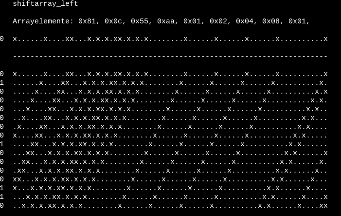

Im Rahmen eines Projektes mit Schieberegistern (es werden definitiv mehr als 4 Schieberegister werden) benötigte ich eine bitweise Schiebefunktion für Arrays und ich habe doch tatsächlich keine Funktionen im Netz dafür gefunden (okay, soooo arg lange habe ich nicht gesucht).
Also selbst machen.
Das Ergebnis möchte ich hier posten für den Fall, dass das jemand ebenfalls gebrauchen kann. Der Einfachkeit halber habe ich das als Konsolenprogramm für den PC zuerst geschrieben, um die Funktionen zu testen. Das Ergebnis kann im Anhang gesehen werden, die Funktionen:
   uint8_t shiftarray_left(uint8_t anz, uint8_t carryin, uint8_t *parray);
   uint8_t shiftarray_right(uint8_t anz, uint8_t carryin, uint8_t *parray);
habe ich für AVR, STM32, STM8 und MCS51 getestet, sollten jedoch - weil reines C - auch mit jedem anderen in C programmierbaren Controller funktionieren.

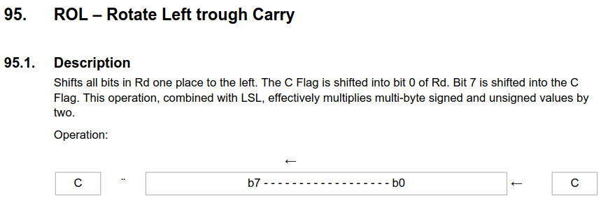

Also ist avr-gcc schlau, denn er macht für diesen Spezialfall folgenden Code daraus.
>     rol r24
>     clr r24
>     rol r24
Nicht wirklich. In Asm braucht man nur:
rol r24
und der Drops ist gelutscht. Da hat man halt Zugriff auf das echte Carryflag. Nunja, zumindest wenn die Architektur überhaupt eins besitzt.

Nicht nur. Der gepostetete Code ist C mit dem ausdrücklich genannten Ziel der Portabilität (siehe z.B. im OT genannte, bereits evaluierte Testfälle).
Die explizit genannten haben alle ein Carryflag, aber es gibt eben auch andere Architekturen, die keins besitzen.
