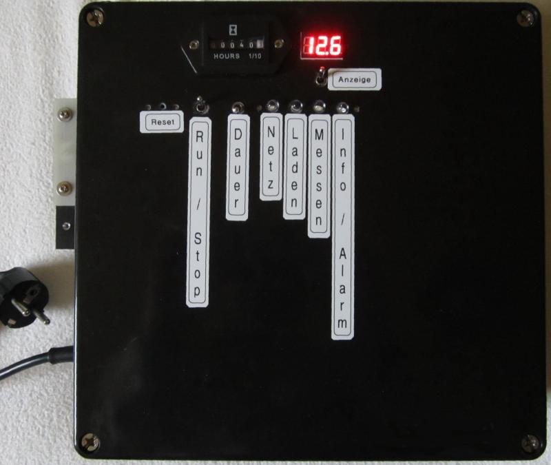

von Rainer W. (rawi)
von Thomas B. (thombde)
Rainer W. schrieb:
> p.s.
> Man achte auf die Nixie-Röhren
Werde ich alt?
Ich sehe da nur 7-Segment LED
von H. H. (Gast)
Thomas B. schrieb:
> Rainer W. schrieb:
>> p.s.
> Werde ich alt?
Mehr Phantasie!

Ich bins schrieb:
> Ich habe auch öfters gelesen dass der icl7665 für so eine Schaltung
> verwendet wird.
Das ist richtig, aber muß dann von Dir aufgebaut werden. Du willst
Deinen Akku nicht durch die Überwachungsschaltung entladen, da ist der
7665 mit ein paar µA Stromaufnahme erste Wahl.
Hier gibt es einen Thread, der überwacht und per blinkender LED warnt,
dass es zuende geht:
Beitrag "Re: 12V Überwachung mit sehr geringer Stromaufnahme gesucht."
Deine Idee:
Ich bins schrieb:
> Die Spannung vom BleiAkku sollte auch auf
> einer 3 oder 4-stelligen Anzeige dargestellt werden.
solltest Du vergessen, weil diese eine dauerhafte Last für den Akku
darstellt, die Du nicht haben willst.
Da bietet sich an, wie ich es gemacht habe, ein LED-Voltmeterchen samt
Schalter einzubauen um einfach mal gucken zu können.
