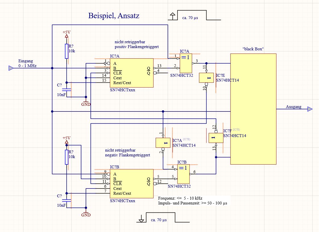

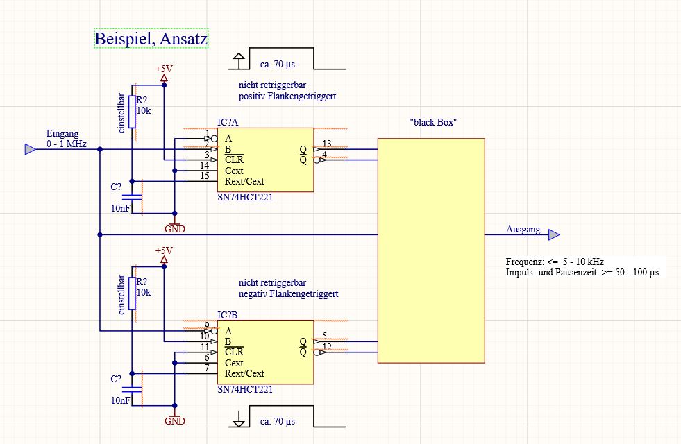

möchte einen Frequenz- bzw. Ton- Toff- Limiter bauen.
Gegeben:
- Versorgung: 5V
- kein programmierbarer Baustein verwenden.
- Eingangsfrequenz: 0 - 1 MHz, TTL-Pegel
Bis zur eingestellten Impuls- und Pausenzeit soll das Eingangssignal
unverändert am Ausgang ankommen.
Dann sollen Ton und Toff auf ihre minimale Zeit verlängert werden.
Habe einen Ansatz, da fehlt noch die Auswertung (black Box), komme nicht
weiter ...
Habt ihr Ideen dazu?
Danke
  Mathias
von Michael B. (laberkopp)
Das Problem ist, dass es prinzipbedingt nicht funktionieren kann.
Nimm deine 140us also 7142 Hz an aber die Wechsel kommen alle 50us.
Der erste triggert normal, Ausgang hight.
Der nächste kann seine ersten 20us nicht triggern, aber dann nach 70us
Ausgang low.
Dann kommt nach 30us wieder eine steigende Flanke, für die ersten 40us
darf der Ausgang nicht wechseln, dann aber high. Schon 10us später kommt
die fallende Flanke, muss aber 60us warten, innerhalb derer kommt schon
die nächste steigende Flanke.
Das macht aus 10000Hz keine 7142Hz sondern viel weniger.
_-----_____-----_____-----_____-----
_-------_______-----------_______---
Wenn es nicht supergenau sein müsste, könnte man es analog lösen. Ein
F/V Wandler Macht aus Frequenz eine Steuerspannung begrenzt in der
Maximalspannung und ein spannungsgesteuerter Oszillator also V/F
Wandler.

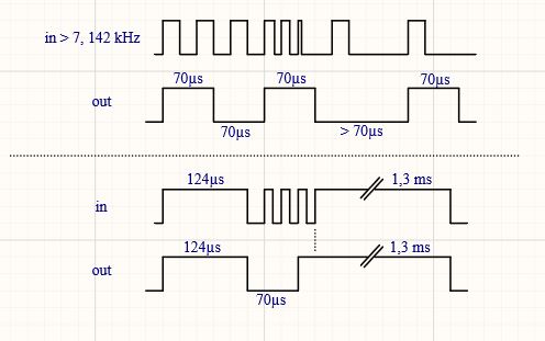

von Mathias H. (mathias)
Hoffe hier besser zu erklären was ich möchte.
Vielleicht kann man die Monoflops gegenseitig verriegeln usw.
Da muss man aufpassen.
Nach Datenblatt des 74HCT221 Seite 5/15 6. Functional description
In der Tabelle der unterste Eintrag kann das wieder zunichte machen.
Ein 74HC423 würde vielleicht besser passen.
Ist aber leider retriggerbar.
Kann man das 74HC423 durch geeignete Beschaltung "nicht retriggerbar"
machen?
Könnte einer Lösung näher kommen.
Dann noch ein Diagramm.
Wie im Beispiel gezeigt: keine Ton oder Toff darf kleiner als 70 µs
werden.
Muss nicht super genau werden. Monofloptoleranzen genügen.
Hoffe es ist jetzt besser verständlich.

von Michi S. (mista_s)
> zunichte machen.
Du mußt eigentlich nur verhindern, daß während Reset auf Low gezogen
wird, auf einem der Eingänge eine passende Flanke durchkommt, also den
invertierten Eingang A ebenfalls auf Low und B auf High halten, dann
treten die Bedingungen der letzten Zeile nie ein.
Mathias H. schrieb:
> keine Ton oder Toff darf kleiner als 70 µs werden.
Solange das die einzige Anforderung ist, sie aber länger (als nötig)
werden dürften, dann tut auch ein retriggerbares MF nicht weh.
Also mal so aus dem Bauch heraus: Du mußt das Eingangssignal mit dem
Ausgang des oberen MF verodern (stellt die min. Ton sicher) und mit dem
invertierten Ausgang des unteren MF verunden (stellt die min. Toff
sicher). Beide MFs sollten ohnehin nie gleichzeitig getriggert sein,
falls doch gewinnt in dem Fall die zweite dieser beiden Verknüpfungen.

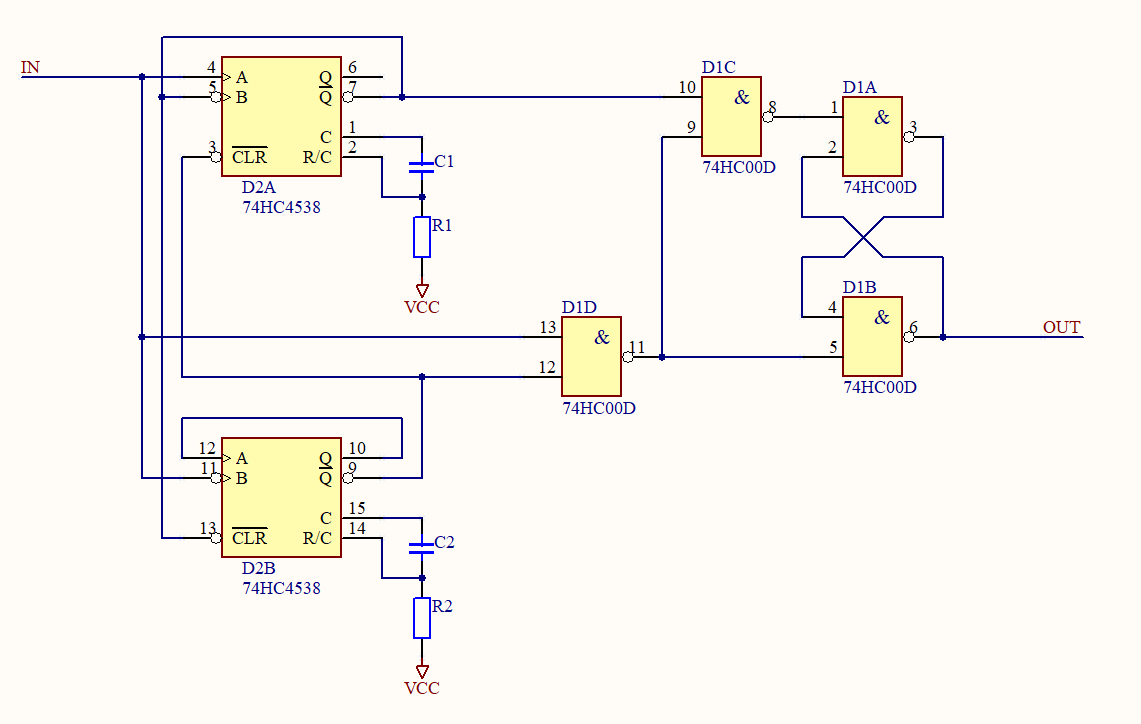

von Peter D. (peda)
Die gleiche Frage hatten wir doch schon mal.
Anbei mal meine Variante.
2 Monoflops als nicht retriggerbar geschaltet verriegeln sich
gegenseitig. Dahinter ein Latch, was neuen Pegel erst wieder nach Ablauf
der Monoflops übernimmt.

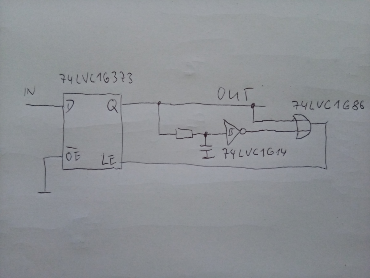

von R. L. (roland123)
wenn ich die Beschreibungen richtig verstehe, hatte der hier das gleiche
Problem:
Beitrag "Pulsverlängerung dual-edge"
ich hatte diese Schaltung vorgeschlagen.
Nach einem Pegelwechsel bleibt das Ausgangssignal für eine Mindestzeit
konstant und folgt dann wieder dem Eingangssignal.
Das gate ist ein EXOR.
Danke an alle Beteiligten.
Habe einiges durchprobiert.
Die Schaltung von Roland123 hat dann funktioniert und arbeitet
zufriedenstellend.
Wenn alles zusammengebaut ist können die Prüflinge getestet werden.
Eine zu große Einstellung der Frequenz am Funktionsgenerator kann den
Prüflingen und der IGBT-Vollbrücke nun nicht schaden.
