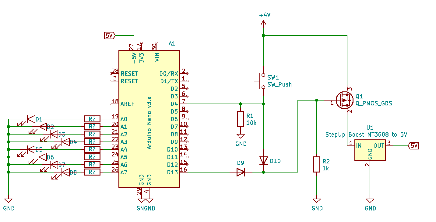

Hi Zusammen,
hab mal wieder ein Anliegen, da mich das Datasheet vom MT3608 getäuscht
hat.
Ich habe 3x 1,5V Batterien und möchte LEDs und RGBW LEDs mit einen
Arduino eines BobbyCars ansteuern. Es verfügt über einen Taster. Mit dem
möchte ich die Schaltung aktivieren und auch Funktionen auslösen.
Für Verwirrung sorgte, weil ich den EN Pin vom MT3608 zum aktivieren der
Schaltung nutzen wollte. Blöd nur, dass die angelegt Spannung im
deaktivierten Zustand trotzdem durchgeht und ca. 0,04mA verbraucht.
Entsprechend ist die neue Idee, es mit einem P-MOSFET (hätte einen
AO3401) zu aktivieren.
Der Arduino geht dann mit D13 aufs Gate, um den Taster abzulösen.
An D4 sollen dann weitere Tasterbetätigungen erkannt werden.
Wenn D13 dann wieder LOW geht, sollte die Schaltung abschalten.
Somit kein Stromverbrauch.
Im Anhang das momentane Schema.
Denkt ihr das wird so funktionieren?

Das Gate von Q1 liegt über R2 auf GND, wie soll er da sperren?
Wenn der Taster gedrückt wird sperrt Q1. Über den Ausgang D13 würde sich
der uC auch selbst den Strom wegnehmen.
Wenn Q1 leiten soll musst Du das Gate Richtung GND ziehen. Korrekt
ausgedrückt muss das Gate mindestens 2,5V kleiner sein als Source,
deshalb ist die Spannung Vgs im DB mit negativen Vorzeichen versehen.

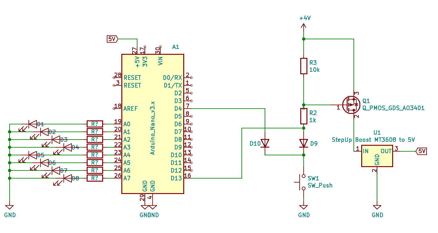

Danke für deine Antwort, habe das Schema angepasst.
Dann benötige ich auch den PULL-DOWN am D4 nicht.

In dieser Schaltung schließt Du D4 bzw. D13 vom uC kurz, falls sie „H“
führen und versehentlich der Taster betätigt wird.
von Christian K. (kiese)
OK, das muss ich mir grad mal langsam durch den Kopf gehen lassen.
Taster-Druck "aktiviert" den MOSFET -> D13 ist HIGH -> Dann Kurzschluss
von Taster (der in dem Augenblick ja noch gedrückt ist) zu D4 und D13.
Hast recht.
Gut, jetzt brauch ich etwas Zeit, wie es funktionieren kann.
von Manfred P. (pruckelfred)
Er hat die Diode nicht verstanden, D4 ist wirkungslos und überhaupt sind
beide überflüssig. D13 bleibt an R2, wo er ist un der Taster komt direkt
ans Gate vom FET.
Es wird aber Zufall leiben, ob es funktioniert, weil D13 des µC ohne
Versorgung undefiniert ist. Ich erwarte, dass es so nicht spielt.

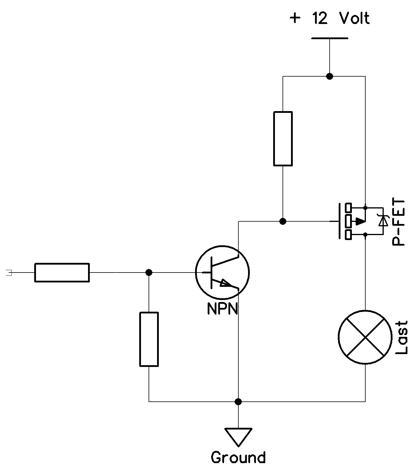

Der P-FET muß über einen NPN gesteuert werden, wurde im Forum mehr als
einmal beschrieben.

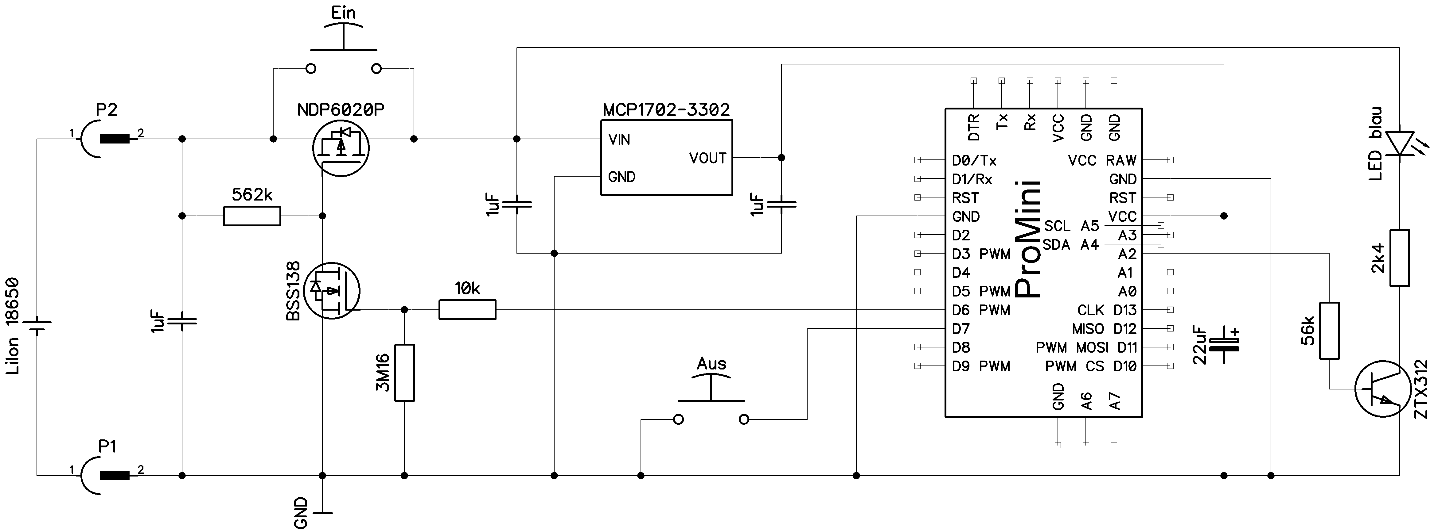

Also mal wieder das Prinzip als Schaltplan anhängen.
Und µC_AUS.png ist ein Auszug aus meinem realen Aufbau, muß Christian
passend umdenken.
Christian K. schrieb:
> Die 0,04mA hatte ich im Leerlauf gemessen. Wie viel verbraten werden,
> wenn der Nano im Sleep ist, müsste ich testen.
> Ggf. noch die LEDs entfernen.
Der Nano ist unbrauchbar, weil sich der USB-Baustein nicht abschalten
lässt. Für wenig Strom und schlafen muss ein Pro-Mini her, LED und
Spannungsregler entfernen.
Aber wozu eigentlich schlafen? Der ist aus, bis per Taster am FET
eingeschaltet wird und muß dann als allererste Aktion den FET
aufsteuern, Selbsthaltung der Gesamtschaltung.

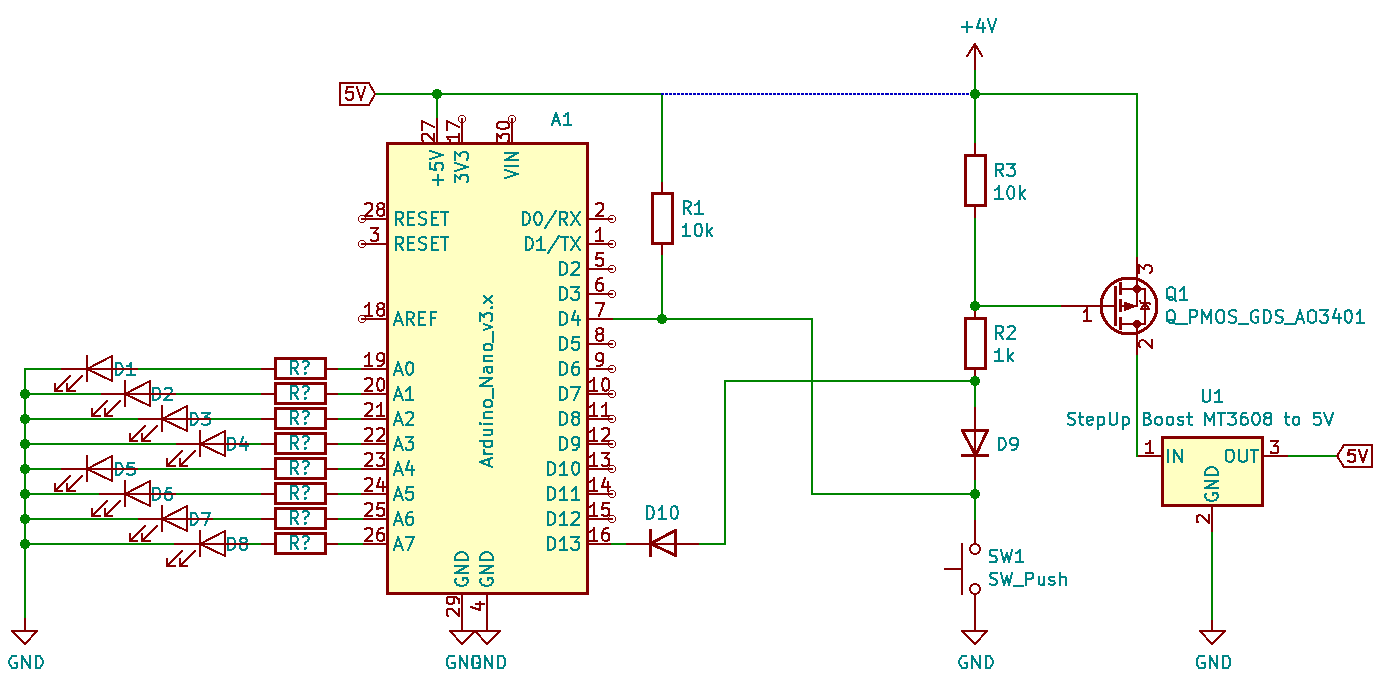

Ich wieder.
Folgender Gedankengang:
D13 kriegt ne Sperrdiode, dass von dem nur ein LOW kommt.
D4 kriegt ein PULL-UP Widerstand, damit der Zustand sichergestellt ist.
Bin nur unsicher, ob an 5V oder an die Spannungsquelle.
Sperrdiode von D13 zu D4 und Taster -> GND
Wenn das völliger Käse ist, dann bin ich zu doof für Halbleiter.
Ja, ich Checks leider nicht.
Hatte das Vermeiden des Kurzschlusses im Fokus.
Frage:
Wenn der D13 high wird, dann liegt das zwar nicht am P-Fet an, aber
sperrt es dann nicht wegen R3?
Ein Taster, weil das BMW BobbyCar nur den einen StartStop Taster hat.
Ein Loch bohren für nen zweiten Taster geht, 1. nur Wo und 2. sieht es
dann mies aus.
Die Verbindung ist gestrichelt, weil unklar ist, ob der D4 pull Up von
5V kriegen soll, oder von den 4V.
Wenn der Nano keine Spannung kriegt, dann braucht's auch kein Sleep oder
eine Sparversion in Form von ProMini.
Frage: wenn der µC nicht versorgt wird (also seine Vcc = 0V ist), was
gibt der dann zwangsläufig an seinem Pin D13 aus?
Antwort: weil die Schutzbeschaltung des Pin-Treibers wie folgt
ausssieht, liegen bei Vcc = 0V an Pin 0,4V an (***).
µC
Pintreiber   ESD-Schutz   Pin
     Vcc      Vcc = 0V
      |        -  Schottky
      |        |          0,4V
      o--------o----------D13---> Schaltung
     GND      GND
Und was passiert in deiner Schaltung, wenn an D13 0,4V sind?
Fazit: so eine Selbsthaltung funktioniert nicht mit nur 1 Transistor.
(***) In der Praxis ist es allerdings dann so, dass über diese
Schutzdiode ein Strom vom Pin nach Vcc fließt, der die Vcc auf höheres
Niveau anhebt. Und Vcc hoch genug ist (z.B. 1,8V) dann startet der µC.
Der Fachbegriff dafür lautet "parasitäre Versorgung". Im >>99% der Fälle
ist das unerwünscht, man kann es aber auch nutzen wie im
Beitrag "Re: Bosch E-Bike Antrieb Geschwindigkeitssensor" oder dort
für ein RFID-Tag: https://trmm.net/AVR_RFID/

Lothar M. schrieb:
>> messe was dann an Strom verbraucht wird, wenn es im Sleep ist.
> Du musst dann natürlich dafür sorgen, dass im Sleep die Ausgänge so
> geschaltet sind, dass dort kein Strom fließt.
Sinnlos. Dafür müsste der der Wandler dauerhaft laufen, braucht Strom.
Auf dem China-Nano ist ein CH340, der laut Datenblatt 12 mA braucht und
dessen sleepmode nicht zugänglich ist. Es ist einfach Quatsch, den Nano
kann man per FET komplett abschalten.
Ich habe mal skizziert, wie es gehen sollte. Da bleibt die Frage, wie
man der Software beibringt, nicht zur Ratterschaltung (Ein - Aus - Ein -
Aus ...) zu werden.
