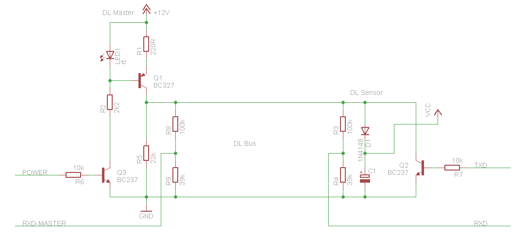

von Falk B. (falk)
Beitrag "UVR 1611 (TA), Auswertung DL, Mega88, WinAVR"
Da steht viel zum logischen Protokoll drin, aber kaum was zur
physikalischen Umsetzung. Was denn nun? PNP oder NPN Ausgang?
von Falk B. (falk)
Ich würde mal vermuten, daß dieser komische DL-Bus ählich wie DALI
arbeitet. Der Master gibt strombegrenzt Spannung auf den Bus, welcher
sowohl die Teilnehmer speist als auch Daten überträgt. Dazu schließen
die Teilnehmer den Bus kurz, was durch die Strombegrenzung unkritisch
ist. Allerdings dürfen die LOW-Pulse nicht zu lange dauern, sonst
kriegen die Busteilnehmer keinen Saft und deren Puffer bricht zu sehr
ein.
https://de.wikipedia.org/wiki/Digital_Addressable_Lighting_Interface#Eigenschaften
Wenn das alles so ist, braucht man nur einen ollen Transistor seiner
Wahl, um den Bus zu schalten. Nix Treiber.

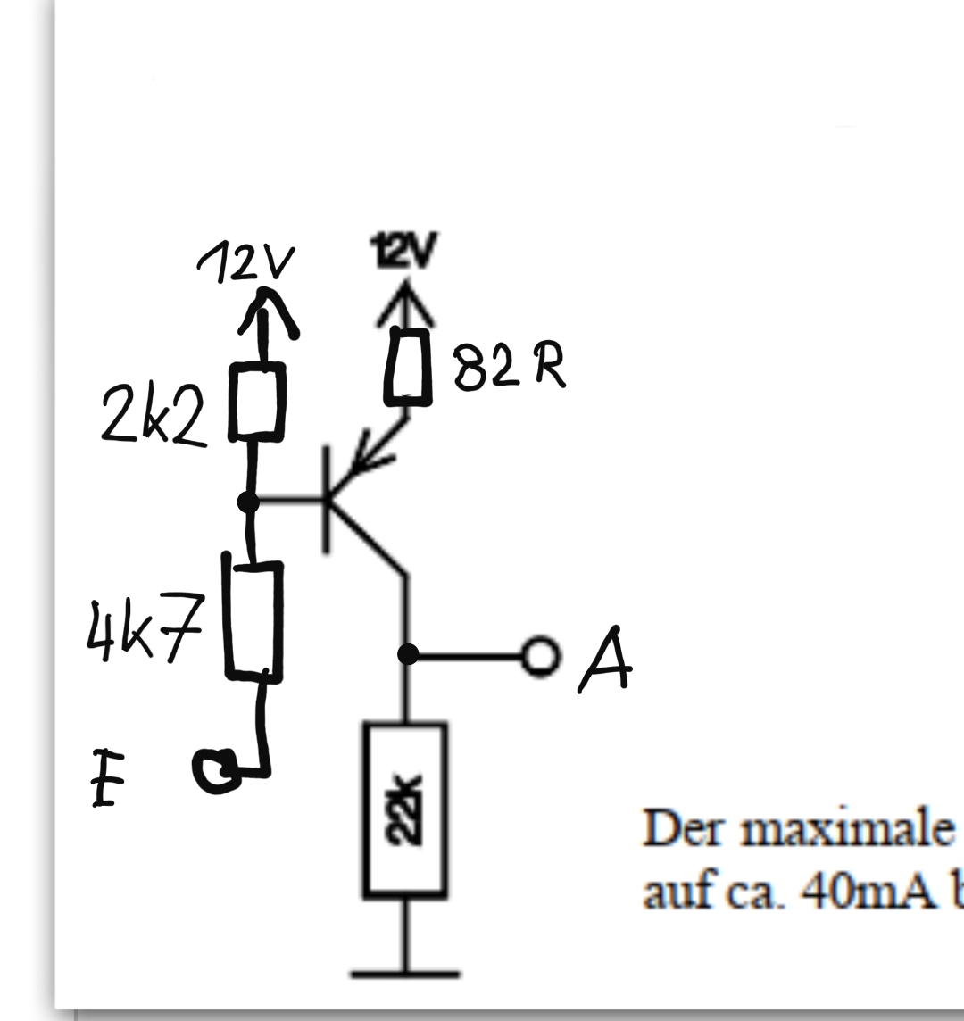

von Enrico E. (pussy_brauser)
Rick M. schrieb:
> Dort wird der maximale Versorgungsstrom mit 40mA beschrieben.
Einen einfachen strombegrenzten 40mA Open-Kollektor-Ausgang kann man
durch eine angebaute Widerstandskombination am PNP-Transistor, selbst
herstellen.

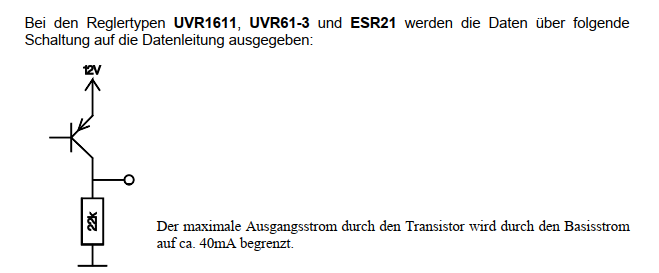

Nö. Wozu? Das sieht eher so aus. Siehe Anhang.

von Falk B. (falk)
Rick M. schrieb:
> Siehe angehängtes PDF: DL-Bus_Protokoll_v1.7:
> Beitrag "Re: L293 als 5V -> 12V LevelShifter?"
Das steht aber praktisch nix zu den elektrischen Eigenschaften drin.

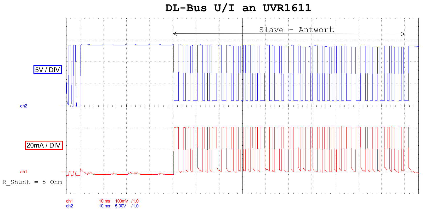

Das einzige was mir jetzt eingefallen ist, dass ich mal einen Shunt
(~1-10 Ohm) bei der UVR1611 in den DL-Bus hänge und mir mit dem Oszi den
Stromverlauf ansehe. Zusammen mit den Spannungsverläufen sollte sich
dann mehr erraten lassen...
von Rick M. (rick00)

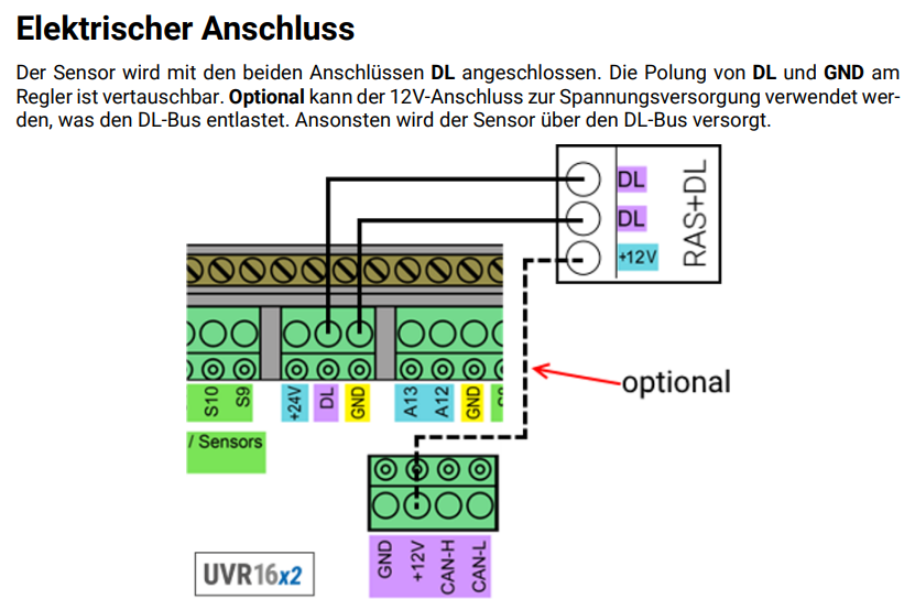

So hab gestern Abend noch an der Regelung den DL-Bus herausgeführt und
die ersten Messungen mit Shunt (5 Ohm, High-Side) gemacht.
Es scheint so, wie Du bereits vermutet hast, dass der Slave (Sensor) in
diesem Fall ein Raumsensor (RAS+DL) bloß per Transistor den DL-Bus gegen
GND kurz schließt und durch die Strombegrenzung am DL-Ausgang der
UVR1611 der maximale Strom (40 mA) fließt.
Die Rest-Spg. am DL-Bus während eines Pull-Downs müsste dann U_CE_sat
des Transistors sein:
1,18V - 0,2V (40mA x 5 Ohm) = 1V
