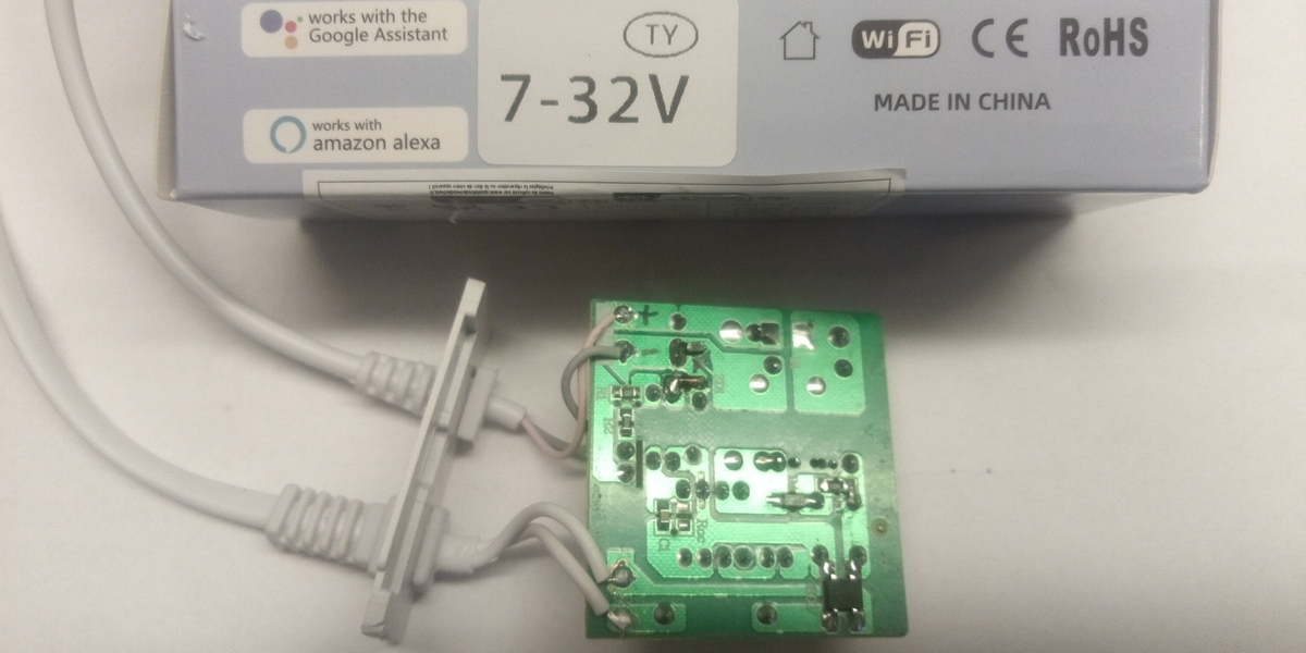

Sicherung selbst rückstellend (auf Tuya-Platine bei Relais nachgerüstet, indem COM Leiterbahn getrennt wird, Grüner Isolierlack abgekratzt wird und Sicherung F1b 1206 oder 1812 angelötet wird!) Polyswitch 1206 0,2/0,4A 16V 0,6-2,5R 8A@50ms SN020-30 TME.eu PPTC Ali Polyswitch 1812 0,14/0,3A 60V 1,5-6,5R 8A@20ms SD014-60 Polyfuse TME.eu https://www.aliexpress.com/item/1005007322155098.html 1206 1,59€ 1812 1,65€
Netzteil 2x EU Power Supply 12V 2A 24W 76x52x28mm 2x19cm Cable 1,79€/3 CSC7203 noAux <0,2WnoLoad (MP1584 Buck Modul kann 5V für USB aus 12V erzeugen) CSC7203 4-5V 8Vmax 20mA 700V 0,66A 2,5Vref 70kz 5-75% <0,2W 12V@24W noAux DIL8 (mod. Ausgangsspannung 7Vout = ZD5,6 or ZD6,2 war ZD11 SOD-232 in Reihe zu Optokoppler PC817 DIP4) https://www.aliexpress.com/item/1005006610256080.html 2,29€ 1,79/3 Bundle
oder
5V 1A USB-A mit Kabel Micro-USB Netzteil (Achtung: kein 230Vac Tuya verwenden da dieses interne Netzteil keine Netztrennung hat! Drosselwandler mit Netzpotential liegt am Micro-USB Kragen) Nachbau nur für Fortgeschrittene, keine Haftung, beachte VDE. https://www.aliexpress.com/item/1005007460759816.html 1,35€

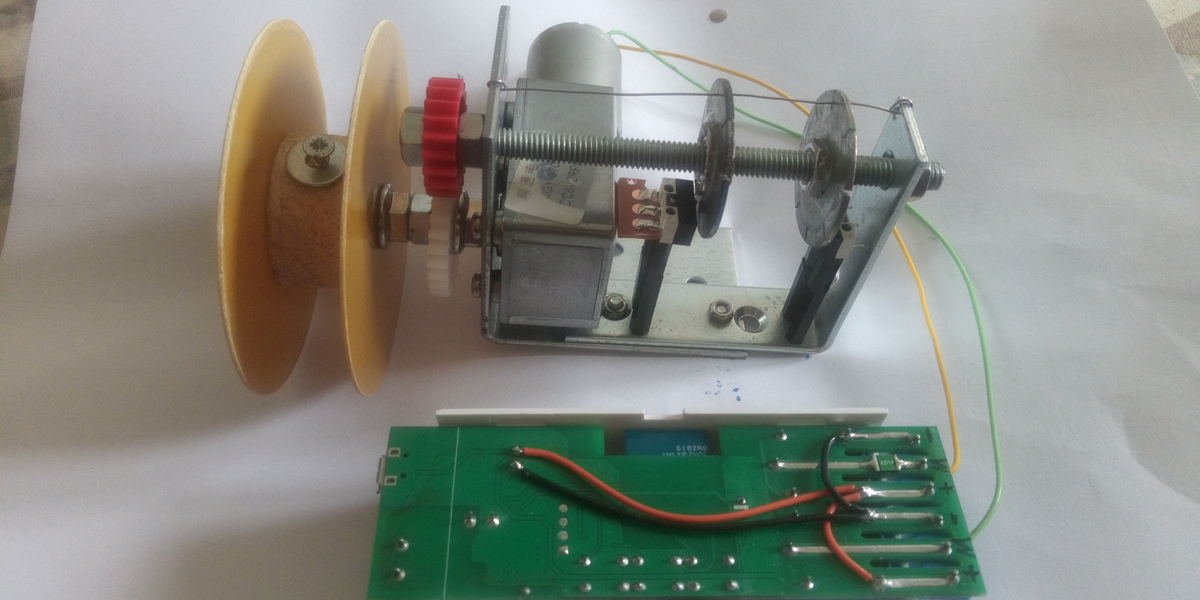

Bild.jpg ist vorläufig da mir noch Bundlager ID6 AD10/11x3mm MF106ZZ 6,39€/10 Ball Bearing Flange, Senkkopfschrauben M2x45mm DIN963 und Abstandrollen AD7 ID3,1mm L20+12mm Nylon fehlen die erst in 2 Wochen geliefert werden. Motor läuft hier nur mit 5V siehe Kabel im Tuya 2ch.

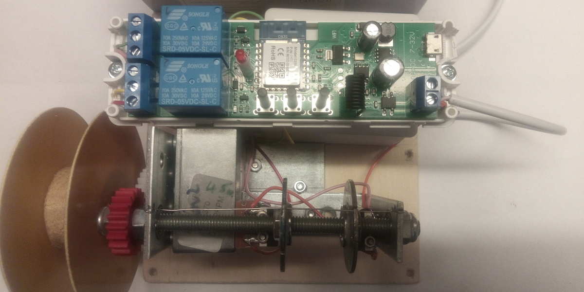

Klemmen 2x 3pol +2pol: links, -GND intern verdrahtet, RolloWlan01_2rpm6V_JGY370-Getriebemotor01 mitte, grün Motorkabel 6V 2rpm 45-450mA JGY370 links unten, rosa Kabel geht zu Endschalter rechts unten
links, -GND intern verdrahtet, RolloWlan01_2rpm6V_JGY370-Getriebemotor01 mitte, gelb Motorkabel 6V 2rpm 45-450mA JGY370 (Polyfuse auf Tuya-PCB) links unten, rotes Kabel geht zu Endschalter links unten
rechts oben, -GND graues Kabel Netzteil 7,2V (12V) 2A SD-1202 unter Tuya rechts unten, +7,2V rosa Kabel vom Netzteil und oranges Kabel zu beiden Endschalter 2x COM Anschluss. (Der Stecker 5,5x2,1mm vom Netzteil wurde entfernt) Sobald nun die beiden Endstellungen der Rollos erreicht sind, trennt der Mikroschalter 125V 1A zuverlässig die Motorstromversorgung.
Das modifiziert Netzteil SD-1202 mit Zenerdiode ZD1=6,2V MM0204 [ZD1 war 11V SOD-323 oben aufgelötet] gegen GND am Optokoppler PC817C mit Vorwiderstand 1k gegen +Ub liegt unter der Tuya-PCB die auf 2x 6K-Abstandsbolzen M3x35 I/I PA66 Nylon SW5,5 schwebt. ;-) Um das weiche Pappel-Sperrholz nicht zu verletzen sind alle 6K-Abstandsbolzen auf U-Scheiben DIN125 oder DIN9021 unterlegt.
Die Motorlaufzeit (Timer, Sw1+Sw2, Inching) der Tuya sollte mit der Handy-APP ca. 3-5s länger eingestellt werden als die tatsächlich ermittelte Fahrzeit des Rollogurtes, was bei versagen des Endschalters nach ca. 100.000 Schaltzyklen lt. Datenblatt eintreten kann.

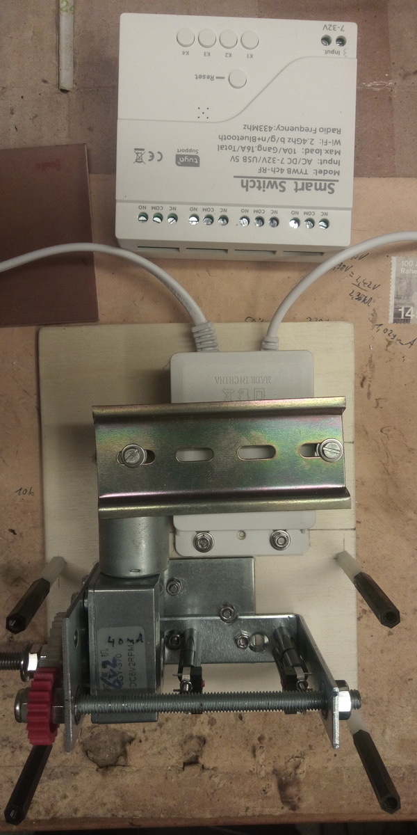

Nun sind auch die Bundlager 10x6xB3mm MF106ZZ ball bearing flange 6,39€/10 und die beiden Schrauben M2x45mm mit Mutter drin. (hier sind Abstandsrollen M3x20 +M3x15 [M3x12 fehlt noch] ID3,1 AD7mm sehr knapp Abstand zu Gewindestange M6x104mm mit rotem Zahnrad 20 Zähne M1)

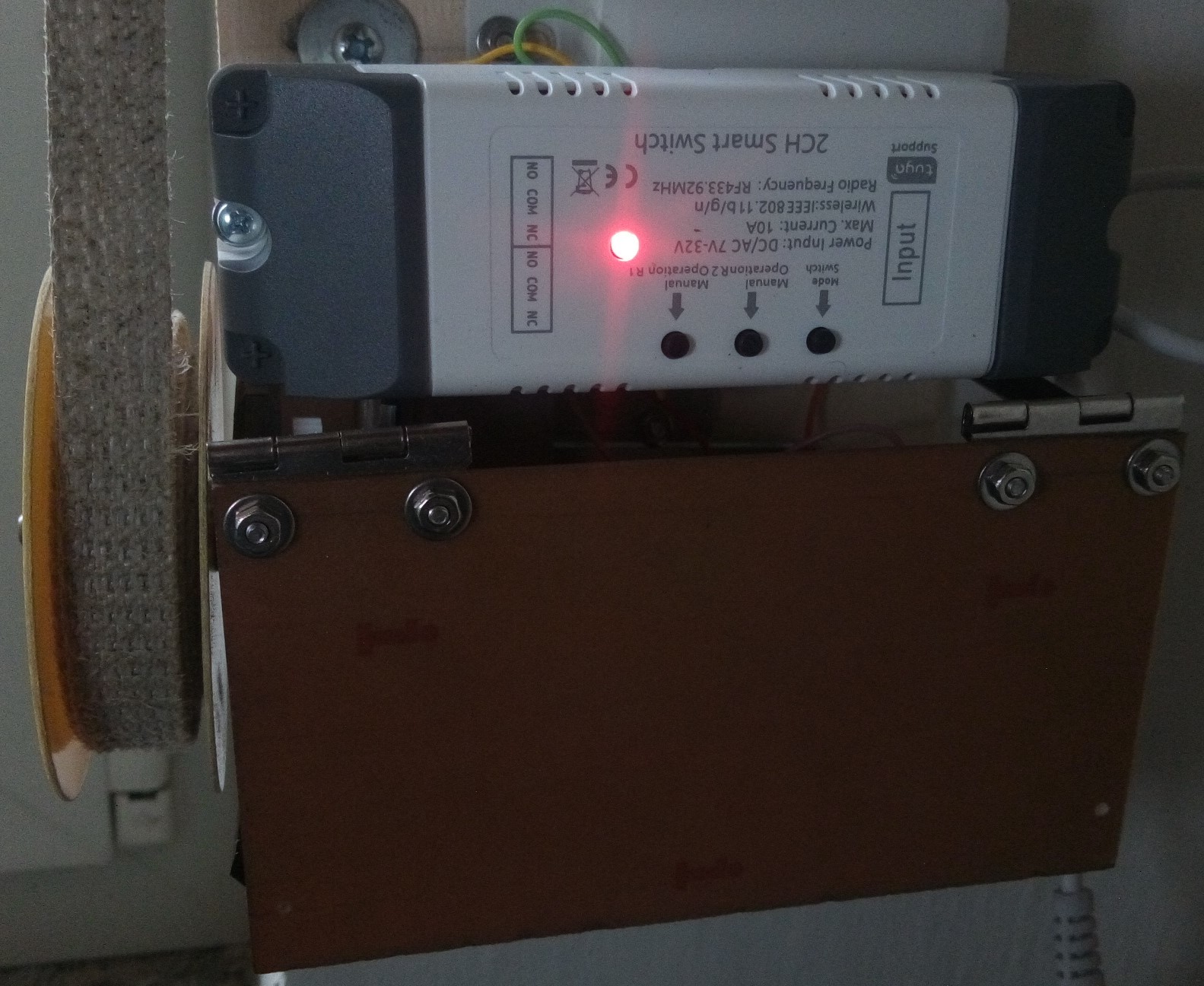

Es fehlt noch die Abdeckung der Mechanik mit Scharnier 18x16x0,5mm BLD2mm. Die Senkkopflöcher sind bereits zu sehen in der Grundplatte 120x120x4mm Pappel-Sperrholz 1200x600x4mm sonderpreis-baumarkt.de 7,99€ Dort sind mit 4x M3x8 Senkkopfschrauben vz DIN963 die 35mm I/I +35mm I/A 6k-Abstandshalter PA66 Nylon SW5,5 montiert. Die beiden 5mm Löcher in der Grundplatte sind passend zu den alten Rollogurtaufwicklern gebohrt worden.

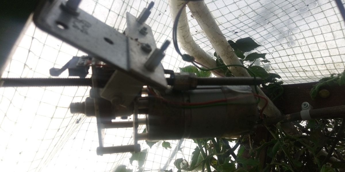

neu überarbeitete Zeichnungen mit kleinen Fehlerkorrekturen, wobei links unten das Netzteil wahlweise waagerecht (2ch Grundplatte 120x120x4mm) oder senkrecht (4ch+30mm Grundplatte 150x120x4mm) platziert wird, die 4ch Version wird auf einer TS35x7,5x80mm Tragschiene eingerastet, hoch gesetzt mit 2x 6K-Abstandsbolzen M3x35 I/I PA6.6 Nylon und Schrauben M3x8 Senk DIN963 vz von unten in 4mm Holzplatte und oben bei Schiene M3x6 DIN84 vz.

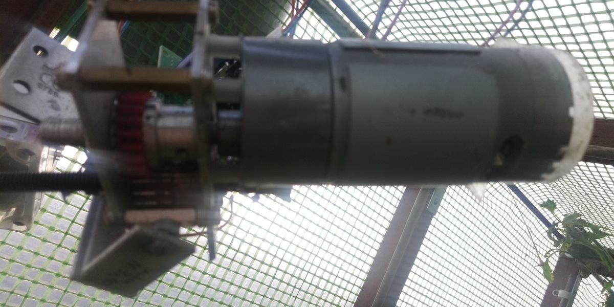

neu Linearantriebsplatten mit stärkerem 4-12W Motor D37x19+57mm mit 3 Optionen für 1m M6x1 Gewindestange VA (benötigt alle 3 Monate 1 tropfen Öl, entfällt bei langer runder Mutter aus PA6.6 Nylon M6x1 D10x30mm, round long Nut)
  1. Motor 37GB550 JGB37-550 6V 725rpm0,7A@4,2W 580rpm@1,5A@0,9kgCm@9W Stall3A@1,7kgCm D37x19+57=76mm_AD6x15,5+6 2x M3x31mm 1:10 Cooling Fan 24mm/s 13,26€ (PPTC 0,5/1A) Linearantrieb https://www.aliexpress.com/item/32963620616.html XD-37GB520 600rpm 12V 7,39+6,03=13,42€
  2. Gear Box Motor 37GB555 800/650rpm 12V 0,2A 1,2A@1,2kgCm@8W Stall4A@3,5kgCm@15Wmax 1:19,5 AD6x15+6mm 6x M3x31 D37x19+57=76mm 295g 24mm/s 13,46€ (PPTC 0,5/1A) Linearantrieb https://www.aliexpress.com/item/1005004620945322.html 5,99+6,03=12,02€
  3. Motor JGB37-545 625rpm@0,2A 530rpm@1A@0,8kgCm@12W Stall3,8A@5kgCm D37x19+57mm AD6x15,5+6 6x M3x31 1:10 260g 24mm/s 11,89€ (PPTC 0,5/1A) https://www.aliexpress.com/item/1005005894152288.html 6,09+5,01=11,10€
Propeller Adapter collet (Spannzange) D6mm M8x16 (in Bohrmaschine am Schleifbock noch Fasen 11mm +D18mm Bund zu schleifen) 2x Innensechskant M4x4 SW2 +M8 Mutter SW13 vz mit Schraubensicherungslack Loctite 243 sichern! https://www.aliexpress.com/item/32704164591.html D6mm M8x16mm 8,39€/5
Zahnräder 20 Zähne PA6.6 Nylon AD22/18x6mm ID4-6mm 6,95€/10 +17 Zähne=H10mm Metall ID10mm H18mm mit Bund D15x8mm 2x M4x4 SW2.
Ich hab diese mit PA6.6 Abstandsrollen M3x7mm AD5mm und Senk-Schrauben M3x12 vz DIN963 gebaut (siehe Bilder), sollte aber mit Rollen M3x15mm AD7mm und Zyl-Schrauben M3x20mm vz DIN84 auch gehen.
Es kann sein das Netzteil 12V 2A SD-1202 den Einschaltstrom >10A der neuen Motoren 37mm nicht schafft, da ich diese im Gewächshaus zum öffnen der Tür mit 20A 4s BMS LiFePo4 betreibe, dort öffnet allerdings eine Elektronik mit NTC temperaturgesteuert die Türen und Fenster. (Hier Zeitgesteuert per Timer möglich.)
neue Mikroschalter 5A RM9,5 und 4/16A RM22,2x10,2mm (Garagentorantrieb) hinzugefügt aber nicht ganz ausgezeichnet wegen Platzmangel. 1um 125-250V 5A <50mR 20x10x6,3mm 2xM2x10 RM9,5 19,5x9,6mm Roller Lever Limit KW11-3Z-3 or KW11-3Z-N 1,49€/10, Linearantrieb
1um 250Vac 16A 28x16x10,2mm RM22,2x10,2mm V-154-1C25 1,93€/5, Garagentor
Auf der M6x1 1m (oder 2m) Gewindestange VA sitzen zwei glatte M6 Sicherungs-Bundmuttern D14,2x9mm SW10 VA DIN6926 zum betätigen der 1um 1A 125V Endschalter mit 14,5mm Hebelarm und 5mm Rollen, oder Hebelarm 14,5mm mit rundem Hügel. Die Position vom Schaltpunkt sollte immer mittig mit ca. 0,5mm Abstand von der Gewindestange sein, bitte beachten beim Bohren der 8x M2x4 Bohrlöcher der 4x Montagewinkel 10x10x5x0,5mm vz, da es diese Schalter mit diversen Längen und Bauformen gibt.

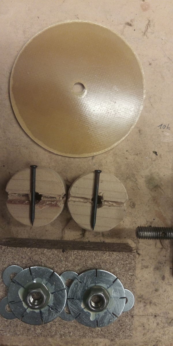

Zwei der M3x20 6K-Abstandsbolzen I/I Me erhalten mittig ein 2,5mm Kernbohrloch in die dann ein M3 Gewinde geschnitten wird für zwei Schraube M3x8 DIN84 VA, alternativ mittig bei Bund D15mm vom Zahnrad 17z zwei Schrauben M2,5x10 mit zwei Muttern und beide Versionen mit Schraubensicherungslack blauem Loctite 243 sichern von https://www.aliexpress.com/item/1005006363814421.html 1,59€ 10ml Den evtl. freien Platz zwischen M3x20 6K-Abstandsbolzen I/I Messing (Brass) mit Loch und Alu-U 35x35x2x20mm evtl. mit M3x0,5mm (M2,5) Unterlegscheiben DIN125 VA auffüllen.
2K-Kleber Glue 302 von Aliexpress.com zum kleben der segmentierten Unterlegscheiben M12x1,5x30 DIN9021 und geriffelte Bundmutter M6x1 D14,2x6mm SW10 VA DIN6923 https://www.aliexpress.com/item/1005005816738636.html Glue 302 2x15g 2,09€
OP #7776620
Hier noch weitere Bilder mit 2mm Bohrloch in der M6x50 Motorachse 10mm vom Achsende für einen 2x16-30mm Spannstift (oder hier Stahlnagel 2x30mm von Nagelschelle) als Mitnehmer für die Holzscheibe/Ring D31x18mm.
Die Holzscheibe D31x18mm hat einen ca. 2mm tiefen Schlitz mit ca. 2-3mm Breite für den Spannstift (alternativ Stahlnagel an Holz kleben, oder Splint 2x20mm) mit Sägeblatt D20x1mm für Miniaturbohrmaschine in Standbohrmaschine mit Schraubstock und XY-Tisch gemacht.
Für 3x Motorachsen M6x50 aus VA habe ich vier Bohrer D2mm benötigt, da die Schneide dank Edelstahl bald stumpf wurde! Zum anbohren der runden Gewindemotorachse habe ich einen Zentrierbohrer verwendet, was beides viel Geduld erfordert. ;-)
2x Boardscheiben GFK-Ring D88x1-1,5mm sind oben auch noch zu sehen.
Um die segmentierte Beilagscheibe M12 D30x1,5mm DIN9021 mit 2K-Kleber plan auf die M6x1 D14x6mm Bundmutter DIN6923 aufzukleben habe ich viele Unterlegscheiben M4 D12x1mm DIN9021 untergelegt. Die Kleberreste im Schalterbereich entferne ich dann noch vorsichtig mit einer Feile.
Es sind auch noch neue Bilder von 4ch- und 2ch-Tuya dabei, jedoch würde ich nun keinen 25GA-370 Motor höher als 2 U-min (rpm) empfehlen.
Die Abdeckplatte 120x65x1,5mm GFK (hier Hartpapier) wurde mit etwas größeren 2x Scharnieren (Hinge) 29x14,5/26x0,5mm 4x BLD3mm ansenken Pitch 20x15mm VA je mit 3x Senkkopfschrauben M3x6 DIN963 VA mit M3 Mutter DIN9034 VA und je 3x Unterlegscheiben M3 DIN125 VA gemacht.
Rollo-Motorlaufzeiten (mit ca. 1m Gurtvorlauf deshalb größerer Wickeldurchmesser, deshalb kleinere Zeiten als zuerst angenommen) Zu 1min:42s = 102 Sekunden Auf 2min:29s = 149s Sekunden (alle Zeiten inkl. 3 Sekunden Zugabe)

Um beim Linearantrieb das 3 monatige 1 Tropfen ölen an der M6x1 1m VA Gewindestange zu umgehen bzw. zu minimieren, ist es besser statt der M6x1 D10x30mm runde Gewindehülse aus Edelstahl VA eine aus Messing M6x1 D10x25mm mit Durchgangsgewinde 1,46€/1 (Cu62% Zinn36% Blei2%) oder alternativ aus Hex-Nylon PA6.6 zu verwenden! (oder alternativ M6x1 Gewindestange aus Messing und runde Gewindehülse VA) Getriebemotor 12V 25GA370 100-300rpm oder 12V JGB37GB555 max800rpm
Standoff Spacer M6x1 D10x25mm Round Brass H62, threads do pass 7,29€/5 (Messing mit L25mm bevorzugt sonst Gewinde nicht durchgehend) https://de.aliexpress.com/item/1005007774409046.html 5,90€/5+2,80€ Me https://de.aliexpress.com/item/1005007706778936.html 3,59€/4+2,80€ Me
Round coupling nut M6x10x30mm Long Rod Stainless Steel standoff spacer https://www.aliexpress.com/item/1005004142972417.html 2,69€/2 M6mm VA https://www.aliexpress.com/item/1005002260823223.html 3,99€/5 M6mm VA https://www.aliexpress.com/item/1005004591358004.html 4,19€/5 M6mm VA https://www.aliexpress.com/item/1005007455741234.html 5,99€/10 M6mm VA
Lange Nylon Sechskant SW10 Mutter auf Durchmesser 10mm schleifen im Bohrfutter mit Bohrmaschine am Schleifbock, damit diese ins Bundlager F6700zz AD15/16,5x1mm ID10x4mm reinpassen. https://de.aliexpress.com/item/1005007588119758.html 3,89€/20 M6x30mm
Bei den Modul M1 Zahnrädern immer Stahl mit Nabe 17z und Nylon PA6.6 POM 20z mit oder ohne Nabe verwenden, um unnötigen Abrieb bzw. Verschleiß zu vermeiden.
