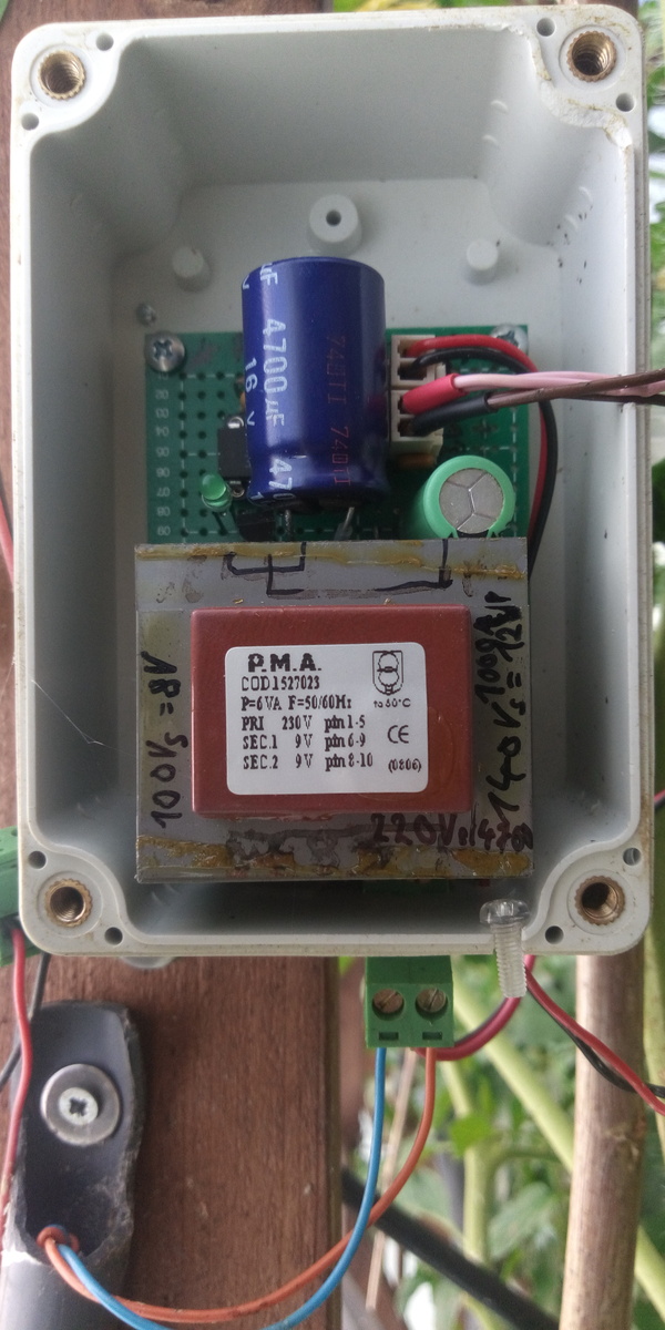

Als Hobbygärtner habe ich mich schon oft geärgert da von frisch
gepflanzten Salat Paprika Gurke usw. am nächsten Morgen nichts mehr
lebte wegen den Schnecken.

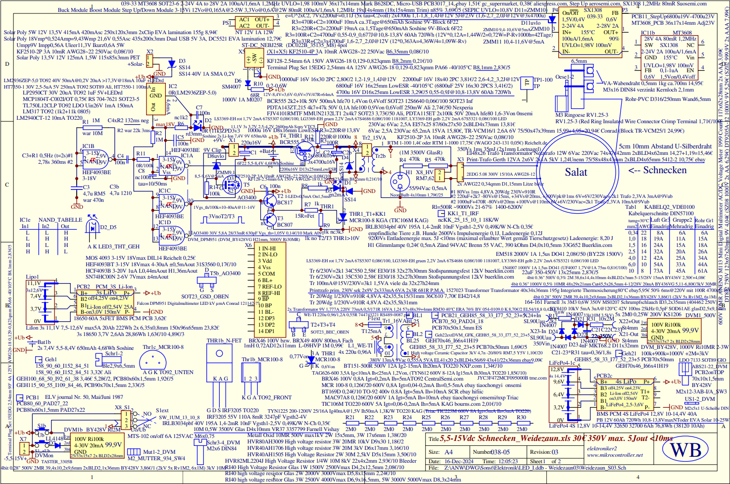

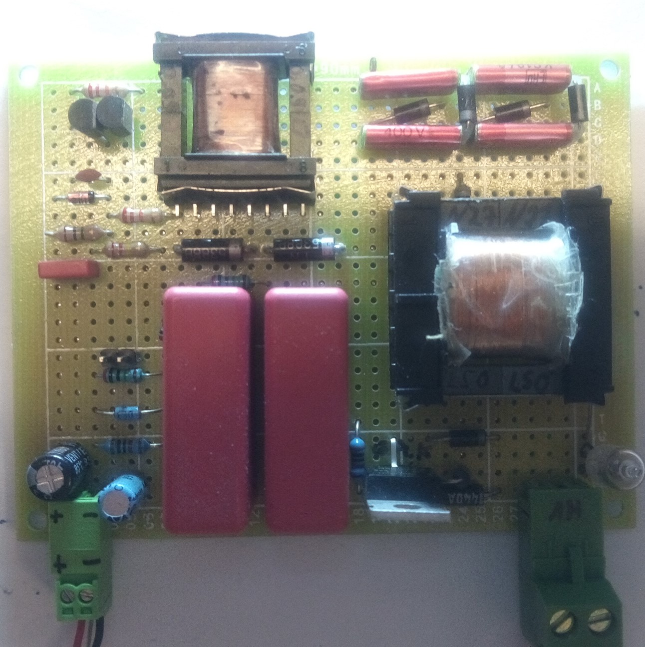

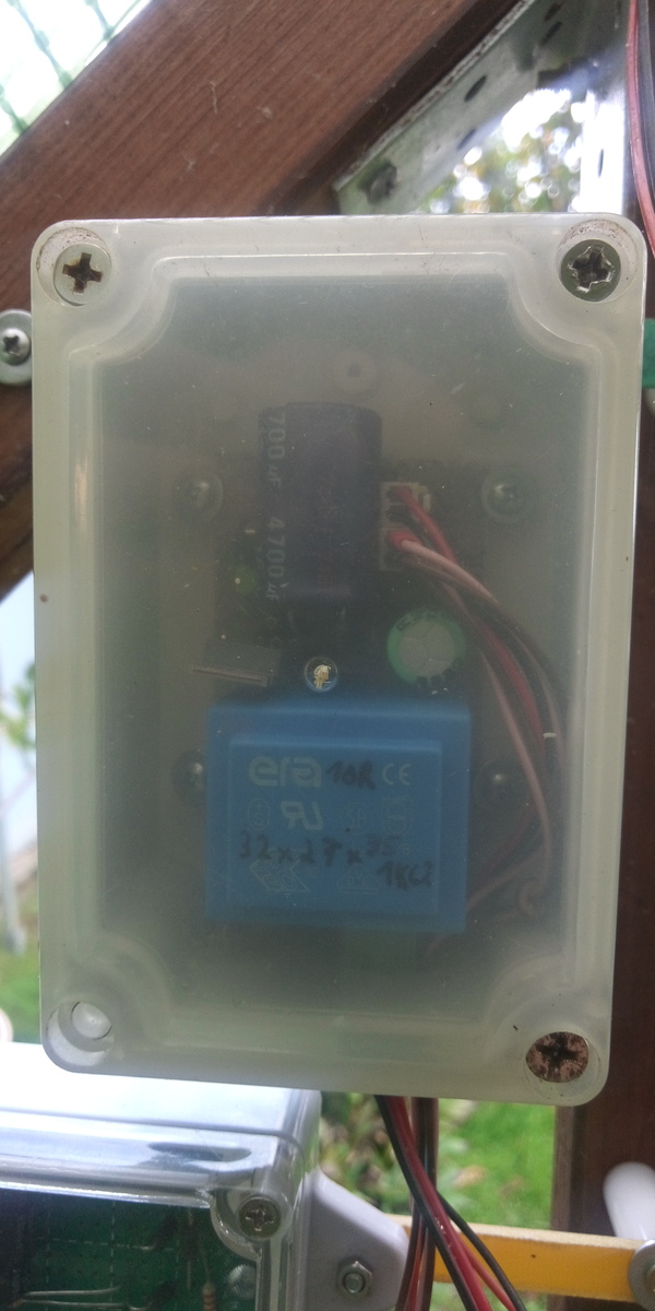

Deshalb hab ich eine kleine Platine auf Lochraster mit Gehäuse und
umschaltbare LED-Anzeige für Pulsspannung und Betriebsspannung gebaut.

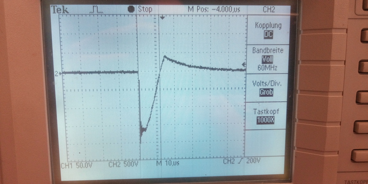

Generiert einen 6ms breiten Puls mit 220Vs mit R3=100 Ohm C2=4700uF 16V
Elko und Netztransformator 9Vac 230Vac 6VA, der Puls variiert durch
Nässe am KG-Rohr zwischen 60-220Vs
Printtrafo prim. 230V sek 2x9V 2x333mA 6VA 2x3R 681R P.M.A. 1527023
Transformator 40x34x36mm 195g Integrierte Thermosicherung80°C ebay5,95€
leider schaltet dieser Trafo durch PTC Thermosicherung bereits tagsüber
bei 40°C hochohmig was aber nicht stört da Schnecken eh meist Nachts in
Rudeln auftreten ;-)
Oben im Gewächshaus erreicht es mit etwas Sonne bereits 35°C !
https://www.ebay.de/itm/381479057758?hash=item58d1ec795e 6VA
Transformator 9V 1,777A 220V 73mA 16VA 57x48x39+4mm 40°C ERA BV
054-0109.0 K EL54/18,8 0,5/171R  2,00€+2,75€=4,75€ Günstig !
https://www.ebay.de/itm/196149356820 16VA
Es funktioniert auch mit 3,2VA Printtrafo 9Vac 230Vac EL30 Kern aber
wegen hohem Innenwiderstand 1,62k der Wicklung, bricht bei Nässe am
KG-Rohr dann der Spannungspuls stark ein.

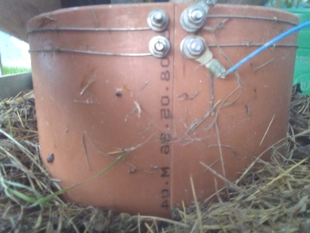

Damit die Schnecken nicht an die Pflanzen gelangen verwende ich ein
KG-Rohr DN160 bzw. früher DN150 mit 15cm Länge gekauft bei Hornbach für
13,55€/2m
https://www.hornbach.de/p/kg-rohr-dn-160-2000-mm/267732/
Am geschlitzten Rohr montiere ich zwei Edelstahldrähte D0,5mm für
Imker-Wabendraht 7mm und 14mm von der Oberkante vom Rohr und drücke es
5cm in die Erde, weil Schnecken nicht tiefer graben. Die 10cm über der
Erde sind gut für Mulchmaterial Rasenschnitt den ich verwende. Der Draht
sollte keinen Kontakt zum Mulchmaterial oder Sonstigem haben!
Das Rohr ist hochkant geschlitzt um es auseinander zu ziehen und über
den Pflanzenstängel zu legen. In zwei 1,5mm Bohrlöchern stecken die
vielen U-Drahtbügel VA alle 5cm damit Draht am Rohr gehalten wird.
Imker-Wabendraht VA D0,5mm AISI 304 ebay 14,95€/1kg (alternativ D0,4mm
0,25kg 220m 8€)
Als Kontaktpunkt für 0,5mm VA Draht und Kabellitze 2x0,75qmm D5,5mm
(300/300V leichte PVC Schlauchleitung H03VV F275W 10M Reichelt.de
7,45€/10m) verwende ich
2x M3x16 Zylinderkopfschraube DIN7985 VA 1,77€/59
6x M3 Beilagscheibe DIN9021 VA und
4x M3 Mutter DIN934 VA 2€/100
Die PVC Zwillingslitze 2x 0,75qmm kontaktiere ich über
Ringschraubenquetschverbinder RV1.25-3 (Red Ring Insulated Wire
Connector Crimp Terminal Ali 1,71€/100)

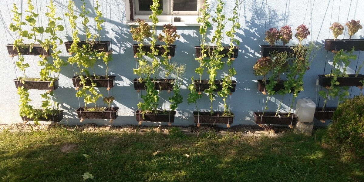

Neuerdings verwende ich auch einen Schutzwall um das kpl. Gewächshaus
2x4m aus 25cm hohen Kunststoffresten ebenfalls mit 2x VA-Draht an der
Oberkante.
Dies musste ich machen weil die leicht schrägen Seitenwände vom
Gewächshaus Kontakt zu den Blättern der Pflanze haben sobald diese groß
sind!

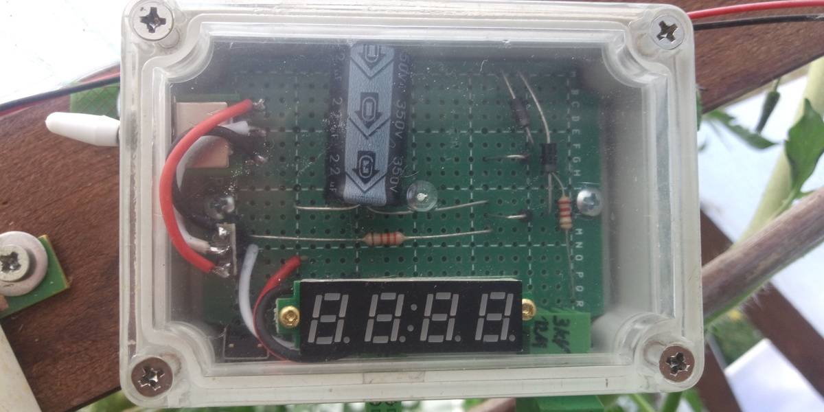

C21=22uF 350V der LED-Anzeige stark die Entladeenergie, weshalb mir das
ELV Weidezaun Testgerät WT10 besser gefällt !
Verwende dazu 2xUm Schalter S1ext der den Puls trennt sobald auf
Betriebsspannung geschaltet ist, sollte auch dort stehen wenn ungenutzt!
Die LED-Anzeige leuchtet nur wenn Taster S1_+Ub gedrückt ist um Strom zu
sparen.

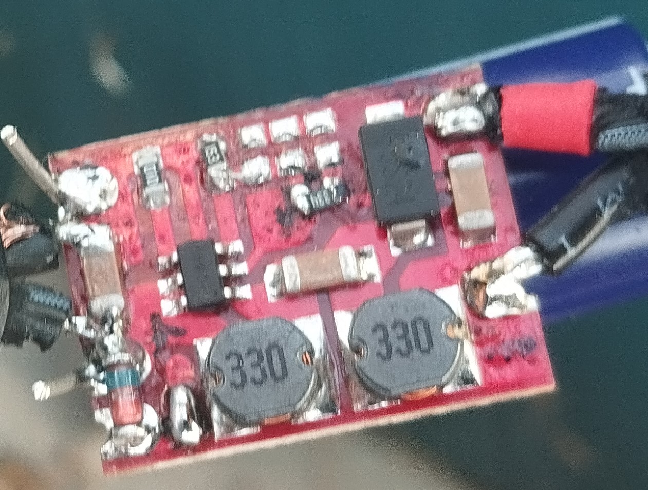

vorher 8,4Vmax 7,2V 650mAh 4,68Wh Lipo Soshine 9F22 mit internen BMS/PCM
(9V Blockbatterie) mit Solarmodul 13,5V 12V 125mA 1,5W PET 185x85x3mm
Baupläne in Zip Datei im Anhang mit Schaltbild und Layout/PCB V03 als
PDF-Dateien. (Fotos.JPG sind V01) leider etwas viel Info im Plan war nur
für mich gedacht!

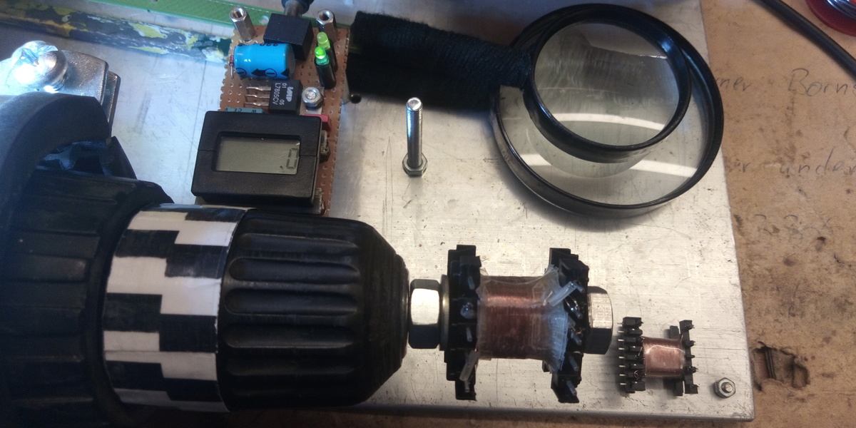

Nr. 50, Mai/Juni 1987 (baue gerade Prototyp V04 mit mehr Leistung mit
E20/10/6 und E25/13/7 Kernen)

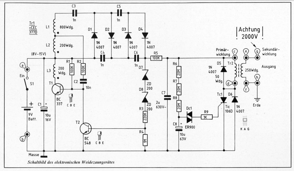

von Marcel V. (mavin)
Da ich die Zip Datei mit dem Smartphone nicht öffnen kann, habe ich
einfach Ersatzweise den Schaltplan von ELV hochgeladen, damit auch
andere Leute, wenigstens den Schaltplan schon mal sehen können.
von WB (elektroniker2)
Diese ELV Schaltung ist die falsche und hat bei mir die Version V04 mit
mehr Leistung und 2000Vs bzw. 3000Vs Pulsausgang, wobei L1+L2+L3 aus
einem E20/10/6 Kern besteht und Tr2 = E25/13/7 Kern. Hier wird kein
Netztrafo verwendet!
Habe die Weidezaun_S03_4093.pdf V03 aus Elektor 7-8/98 s.S.48 nun als
PDF hochgeladen mit korrigiertem R7=1k und R9=1k beide für
Thyristorbetrieb MCR100-8 TO92, bzw. TIC106M TO220 ohne KK1 (der falsche
R7=15R gilt nur für MosFET+KK1 was nicht getestet wurde.)
Die Klemmen X1in und X3out sollten immer nach unten montiert sein, damit
evtl. Nässe (Schwitzwasser) austreten kann. Das Gehäuse 158x90x60mm ist
wie oben bereits geschrieben IP65 mit runder weißer Dichtung im
transparenten Deckel, durch X1 X3 Klemmendurchbruch jedoch verloren,
wobei wichtig ist nur den Ausschnitt 0,5mm größer zu machen sonst gehen
Insekten (Spinnen) ins Gehäuse. Evtl. mit Silikon abdichten wenn diese
Löcher im Gehäuse größer geworden sind !

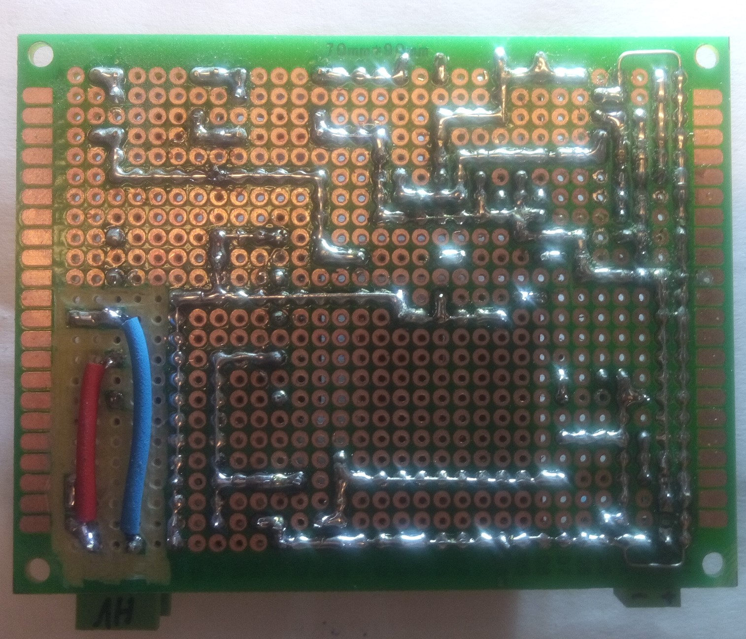

Die Lochrasterplatine ist auch auf der Lötseite (LS) mit SMD 0805 1206
bestückt, weshalb diese zum Löten nur einseitige Kupferauflage haben
sollte! Wer Löten kann Schaft das ohne Probleme! X2 ist für
Solarmodulanschluss vorgesehen. Bauteile mit nc??? in der Bezeichnung
sind nicht bestückt. R21-R30 sind als SMD zu bestücken oder alternativ
Bedrahtet THT als R31. Auf der Oberseite (BS) im Bestückungsaufdruck
(BA) sind zwei dünne Leiterbahnen zu sehen die mit dünnen Wirewrapdraht
gemacht werden müssen. Die Lötaugen außerhalb der Platine sind nur
vorhanden um besser zählen zu können wo die Bauteile platziert werden
müssen. IC2 wird nur bestückt wenn Betriebsspannung über 15V liegt,
ansonsten mit 0R brücken.
WB schrieb:
> hoffe du kannst mit Handy PDF lesen.
Ja, jetzt hat's geklappt. Der Schaltplan ist zumindest schon mal
einigermaßen erkennbar.

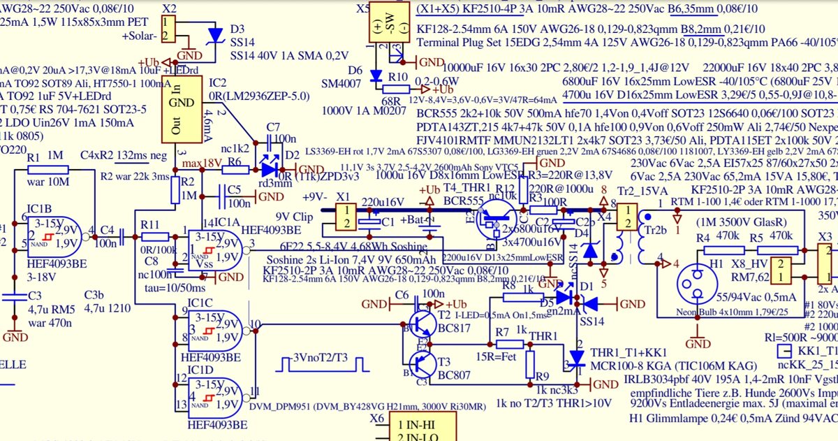

von Wendels B. (wendelsberg)
Ich kann in dem Schaltplan nichts erkennen.
von Harald K. (kirnbichler)
Heureka! Endlich!
https://www.mikrocontroller.net/attachment/640677/20240717_110048.jpg
Das ist die Referenz, wie Schaltpläne auszusehen haben.
Wunderbar, perfekt, grandios, exzellent, großartig ...
Welches derbe Kraut muss man rauchen, um so etwas zu produzuieren?

Hier eine stromlose Variante für 18x Blumenkasten Bild mit je 3x Salat
den ich den Schnecken nicht gönne. Rechts ist eine Pumpe 1l/min 7,70€
mit integrierten Li-Ion Akku und integrierter Zeitschaltuhr mit
LED-Anzeige zu sehen mit 10l Vorratsbehälter damit ich kurz Verreisen
kann. Muss mal neuen Salat pflanzen sehe ich gerade ;-)
> Ist ja eine Art Hochbeet für die Leute die sich nicht gerne bücken!
Diese hängen am Holz-Dachstuhl mit 8x Ringöse mit 4mm Paracord Seil das
249kg Last tragen könnte. 4x M5x1000mm Gewindestange vz 0,79€ mit 8x M5
Mutter (davon 4x Sicherungsmutter) VA, 8x M5 Unterlegscheiben DIN9021
VA, 4x Holzbrett gewachst 240x37x18mm, 4x 2,9x19mm Blechschrauben VA, 2x
Schraube M3x40 VA mit M3 2x Sicherungsmutter VA, 4x M3 Unterlegscheiben
DIN9021 VA, Blumenkasten 60x14x14cm mit 6mm Loch im Boden mit je 0,75l
Wasservorrat im Boden, deshalb läuft Pumpe 135s für 2,25l Wasser das von
oben nach unten läuft durch Schwerkraft aber nur alle 2-3 Tage. (ginge
auch ohne Pumpe mit Tropfbewässerung wenn Wasserbehälter höher steht wie
Blumenkasten.)
Double Pump Drip Irrigation System Plant Intelligent Automatic Watering
Device Timer Garden Drip Irrigation Device Controller
1x Pumpe LED-Anzeige Schlauch D4/7mm 1,2l/min 3,7V 2Ah 7,4Wh Mini-USB
chg5h 1-9Day max.199s 9x4,3x3cm 7,70€
https://de.aliexpress.com/item/1005006437012656.html Preis nur wenn 3
beliebige Artikel gekauft werden. z.B. Ringöse Pumpe Paracord-Seil
3x 31m Forest camouflage Paracord Seil Rope Dia4mm 7x3 inner strands
polyester 550lb 249kg 180g 4,47Euro/3
https://de.aliexpress.com/item/1005005984401611.html
20x Screw Eye Pins Screw Eyelet Connector Zinc Plated AD20.5
ID13x42x3.74/4.7 L16.5/21.5mm 2,34 Euro/20
https://de.aliexpress.com/item/1005003070191527.html Nr.10

Hier nun erste Bilder von Weidezaun_S04_ELV50.PDF mit Thyristor TIC106M,
wobei L1+L2+L3 aus einem E20/10/6 Kern N27 Luftspalt 0,09mm 40/40/157Wdg
0,55/8,9mH Horizontal besteht (arbeitet bei ca. 32kHz) und HV-Tr2 =
E25/13/7 Kern N27 Luftspalt 0mm 50/250/125Wdg 1,685/44/11mH Horizontal.
Wird ein Kern ohne Luftspalt verwendet kann diese durch 2x Folie 0,045mm
im Kern-Außenschenkel erreicht werden, dies entspricht dann 0,09mm
Luftspalt mittig im Kern mit Al363nH, siehe Epcos Datenblatt. L=N^2*Al
Die 400V im C7+C7b gesamt 2uF werden nach ca. 0,5s erreicht, der
HVout-Impuls hat maximal bei 250Wdg neg1700Vs 12us, pos450Vs 27us, siehe
Oszi TDS210 Bild.
maximale Ladeenergie 0,32J bei C7=2uF, Entladeenergie 0,24Jout
D12 wurde hinzugefügt da die Basis-Emitter Spannung von T1 max. -5V
betragen darf, Sicherung R13 1206 Polyswitch hat 0,2A PPTC auf der
Lötseite (LS). Neu auch C9 C10 R14 D9 auf der Bestückungsseite (BA)
R5 100k muss ein 400V Type sein, (Kohleschicht 0,25W und Metallschicht
0,6W haben nur max. 350V evtl. 2x in Reihe verwenden)
Als Thyristor besser TYN612 600V 8-12A 120Apk@10ms Ig15mA Ih30mA
Rth=2,5°C/W TO220 1,85€/10 verwenden wegen höherem I-Haltestrom (dann
R5min <100k möglich wird, falls Kapazität C7 > 2uF).
https://de.aliexpress.com/item/1005007187541174.html BT151-500R 1,33€/10
Im Lochraster-Layout ist L1/L2/L3 auch ein Kern E25/13/7 Vertikal
vorgesehen um nur eine Kernsorte bestellen zu müssen.
https://de.aliexpress.com/item/1005004885494468.html 2,60€/5 PC40
Die Glimmlampe H1 leuchtet nur sehr kurz bei 12us und auch nicht hell.
Wichtig: Die Kupferringe beim HV-Ausgang entfernen und mit 0,22qmm Litze
verdrahten und mit 2x Schrumpfschlauch D1,2/2,4mm 20+26mm isolieren.
X2 HVout sollte RM7,62 sein, hatte nur keine andere im Vorrat!
Bild X2 ist falsch mit RM5,08
Die Isolierfolie im Trafo ist Tesafilm B15mm alle 3mm zweimal seitlich
2mm mit Schere eingeschnitten, das nennt man gefiederte Folie und
erleichtert das Wickeln.
Beitrag "einfache Wickelmaschine LCD Vor- Rückzählwerk 12345.6Wdg für Trafo Windungen"
Gemessen wurde mit Oszi Tektronix TDS210 60MHz, Tastkopf HV-Probe
Tektronix P6015 20kV 40kVpk0,1sDC10% 100MR 3pF 1000:1 100kHz
Induktivität gemessen mit AL01 Multimeter 18,03€.
Mit Jumper JP1 kann die Impulswiederholzeit 2s verkleinert werden.
Nachbau nur für Fortgeschrittene, keine Haftung, beachte VDE

Nachrüstung Unterspannungsabschaltung und Spannungsstabilisierung
mit SEPIC für Weidezaun
Da im Winter wenig bis keine Sonne scheint sind meine 12V 60Ah 720Wh
PB-Akkus (10,8-14,4V) leider schon zweimal tiefentladen worden, Gott
sei dank ohne Schaden zu nehmen (nur noch 6-7V). (Netztrafo-Version
V03 038-05 Schaltbild im Anhang Weidezaun_S03_4093.pdf rechts oben)
Version1 PCB11 IC11b MT3608 (SX1308 Suosemi.com) +D11uvlo kpl<=0,76€/1
Es gibt bei www.Aliexpress.com kleine SEPIC 12V PCB-Module Step
Up+Down (Boost Buck) die einen externen Enable Eingang Pin4 haben.
Diese werden extern mit einer 10V Zenerdiode D11uvlo MM0204 SMD
gegen Betriebsspannung +Ub beschaltet, was zur folge hat das ab >11,5Von
1,6mA das Modul einschaltet und bei <10,4Voff 100uA ausschaltet.
SEPIC-aus ZMM10 +0,4Voff = 10,4Voff (ideal wäre 10,8V; 1,8V x 6-Zellen)
SEPIC-ein ZMM10 +1,5Von  = 11,5Von  (ZMM10 9,4-10,6V@5mA 5% Diotec.com)
Da der SEPIC-Wandler im Gleichspannungspfad zwischen Eingang und
Ausgang einen Kondensator Cp (2x Drossel) hat, wird abgeschaltet der
Ausgang dann 0V also spannungslos. (MT3608 Pin4 Enable <0,4Voff PCB11
0,74€/1) siehe Figure 2 slyt584_SEPIC_2xDr_Step-Up-Down_Buck-Boost.pdf
MT3608 SOT23-6 SEPIC Buck/Boost Module Step Up/Down Module 3-15Vi
12Vo@0,165A@2-5W 100uA/1,6mA 80mR 1,2MHz 19x14x4mm (18x15x4mm Trim)
n75-85% Pin4-En=1,5Von/0,4Voff aerosemi.com (UVLO<=10,4V D11=ZMM10)
https://www.aliexpress.com/item/1005001345418224.html 3,69€/5=0,74€/1
12Vo 19x14x4mm
https://www.aliexpress.com/item/1005006315904410.html 1,15€ 18x15x4mm
Trimmer bzw. Poti für Uout (3,3Vo@0,6A@2W)
https://www.aliexpress.com/item/1005007089563727.html 1,79€/1 4,49€/5
9,59€/10
https://www.aliexpress.com/item/1005007174806577.html 1,55€/100 ZMM10
0,5W SMD
https://www.aliexpress.com/item/1005005781008261.html 1,69€/100 ZPD10
BZX55C10 0,5W THT
Durch die konstante Ausgangsspannung PCB11 von 12Vo ist somit auch die
Entladeenergie gleichbleibend über den kpl. Eingangspannungsbereich, mit
angepasster Zenerdiode D11uvlo natürlich auch für andere
Akkuspannungen z.B. LiPo 1s=3,7V 2s=7,4V 3=11,1V oder Blei PB-Akku
6V usw.
Version2 T5 R14 D8uvlo ohne Spannungsstabilisierung
Diese Version verwendet einen MosFET T5 AO3400 im SOT23 Gehäuse mit
Widerstand R14 100k 0805 (10-40uA@11-14V) gegen GATE+GND und Zenerdiode
D8 ZMM9,1 MM0204 (8,5-9,6V@5mA 5% Diotec.com) (+1,05Vgs_th) was den
MosFet Drain-Anschluss unter 10,15Voff abschaltet bzw. hochohmig macht.
AO3400 30V 5,8A 28/33mR 630pF 1,05Vgs_th 0,14€/10 Mark A09T aosmd.com
Ein ZMM9,1 +1,05Vgs_th = >10,15V
Aus ZMM9,1 +1,05Vgs_th = <10,15V

Bei dem SEPIC-Modul mit integriertem Trimmerpoti für Uout 18x15x4mm
benötigt man noch einen Widerstand R15 100k 0805 von GND zur Anode
ZD11uvlo mit PCB11 Pin4 Enable damit das Modul abschaltet. Das
SEPIC-Modul PCB11 wird vor der Eingangsklemme X1 für Betriebsspannung
verdrahtet!
9200Vs heißt Volt-Spitze ;-) also kein magnetischer Fluss.
der Rest steht ja schon bei Datum 21.07.2024 08:21
ich hatte Täglich bis zu 100 Schnecken am Gewächshaus wo erst ab
Entladeenergie 0,5 Joule Spitzenspannung 220Vs Ub=12Vdc ruhe war,
dieses sind Erfahrungswerte über Jahre, was dank >20m Edelstahldraht
(plus sehr langer Cu-Draht dazwischen) auch für die Ewigkeit gebaut ist!
Der 12V Akku war ja schon vorhanden um automatisch Tür und Fenster zu
öffnen. Den Draht reinige ich nur 1x im Frühjahr.
Das Gewächshaus ist unten offen bei den Betonrandsteinen zur innen
liegenden 0,7mm PET oder Gitterfolie weshalb der VA-Draht mit
Kunststoffbahn außen an der Oberkannte vom Betonrandstein liegt! So
kommt abfließendes Regenwasser ins Gewächshaus, reduziert also
Wasserbedarf mit Gießkanne!
Scheinbar sind meine Schnecken keine solche Memmen die gleich bei 5Vdc
die Flucht ergreifen ;-) Schnecken klettern auch nachts bis zum
Lüftungsfenster hoch um an das Gemüse zu gelangen. Die Schnecken finde
ich sogar Abends an der Hauswand bis 2m Höhe, scheinbar weil es dort
Warm ist ?
Früher musste ich täglich ab 20:00 Uhr (oder besser ab 22:00 Uhr mit
Taschenlampe) mindestens 1 Stunde Schnecken absammeln, das muss ich dank
Weidezaun nun nicht mehr! Übrigens ist bei mir noch keine Schnecke
gestorben durch Stromschlag, obwohl laut selbsternannten Experten hier
scheinbar für Menschen Lebensgefahr besteht ! ;-)
Bei dem Voltmeter DVM_BY428V Ri=2MR ist die HV-Spannungsanzeige zu
gering da der ~10ms HV-Impuls den C21 Elko 22u 350-450V in der
kurzen Zeit nicht voll laden kann, dazu den Vorwiderstand R13 auf 220R
ändern. (war falsch 2k2)
Dem 12Vmppt 0,415A 5W Solarmodul EVA (24x 0,5V Zellen) wurde ein
SEPIC Module Buck/Boost Step Up/Down, am Enable-Pin Zennerdiode D11
ZMM11 (selektiert 10,7V) und Elko Cin=2200uF 16V vorgeschaltet um den
Blei-Akku auf 13,8V fast voll zu laden, vorher erreichte dieser nur
max. 12,4V, blieb also fast leer.
Der SEPIC Enable Eingang GND= 100k und Rv= 0R (war 300k) und der
0,6V FB Spannungsteiler war Original für 12Vout GND=20k Rv=470k
(Mark 30C 56D), um 13,8Vout Ausgangsspannung zu erreichen wurde
GND= 15k Rv= 330k getauscht.
Das SEPIC-Modul regelt durch die D11 ZMM11 am Enable (1.065Voff
1,2Von) Eingang nun die Eingangsspannung im Solarmodul MPPT Bereich
bei ca. 11,8Von 12Voff
Mit Solarmodulen die mit Harz vergossen sind habe ich schlechte
Erfahrungen mit der Lebensdauer gemacht, deshalb verwende ich nur noch
EVA Solarmodule 18Vmppt (36x 0,5V Solarzellen bei 12V PB-Akku).
von Andreas B. (bitverdreher)
Die Platine sieht ja schlimm aus aber an den Schaltplan kommt die nicht
dran.
