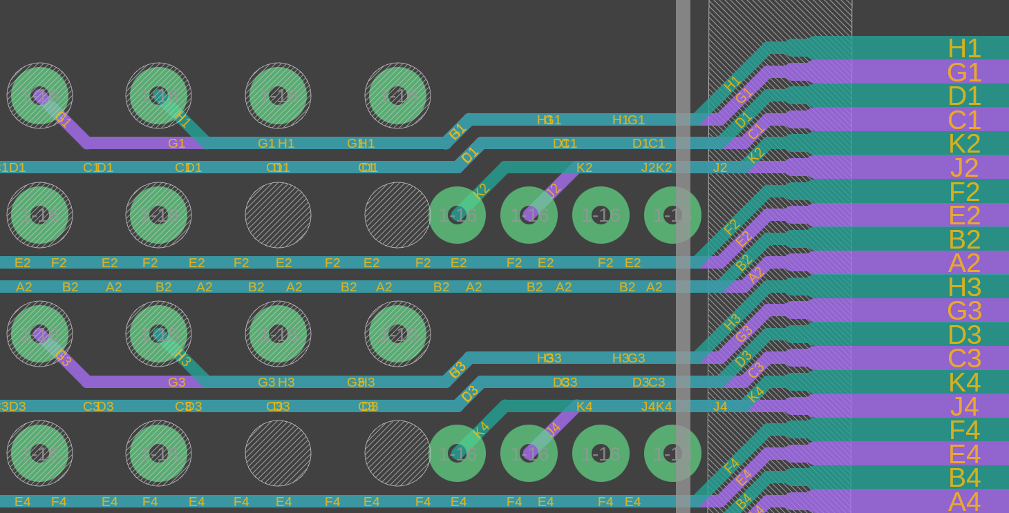

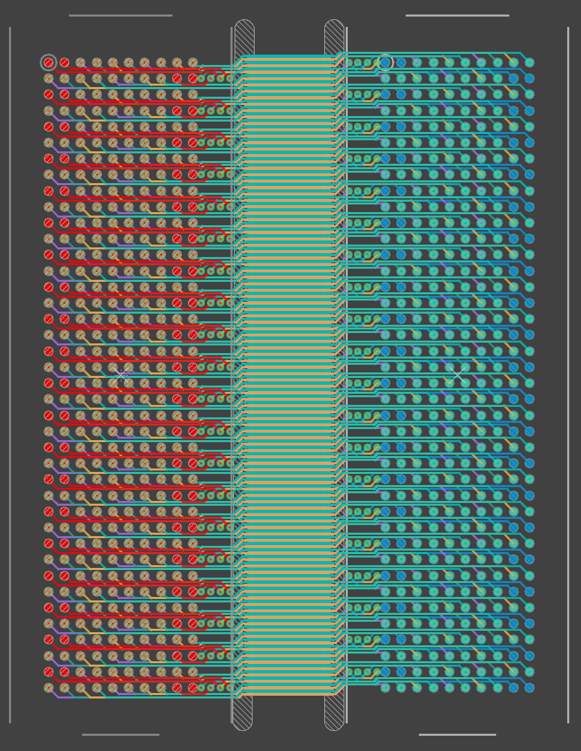

Moinmoin,
ich sitze gerade an meinem ersten Starrflex-Layout, und um es mir nicht
zu einfach zu machen (hust), soll es direkt ein Verlängerungskabel für
ein 400poliges Flachbandkabel mit Meg-Array BGA-Steckern
(https://www.amphenol-cs.com/product-series/meg-array.html) werden. Das
Angenehme ist, das da weder High Speed noch Hochstrom drüber muss.
Im Anhang findet ihr Screenshots vom aktuellen Layout, der Stackup sind
zwei starre Lagen außen (r1 und r6) mit vier Flexlagen dazwischen (f2 -
f5). Weiß sind die Außenmaße der Stecker, die schraffierten Linien
stellen die oft empfohlenen 1,5mm Abstand zwischen DK und Flexbereich
dar. Der Flexbereich soll also zwischen den schraffierten Linien liegen.
Final soll das Kabel rund 150mm Abstand zwischen den Steckern haben,
wird also noch länger. Leiterbahnbreite und Abstand betragen an den
Steckern 127um und im Flexbereich 254um.
Nun habe ich einige Fragen:
1. Filled & Plated VIAs in Pad wie im Layout oder Dogbone? Von ersterem
verspreche ich mir mehr mechanische Stabilität.

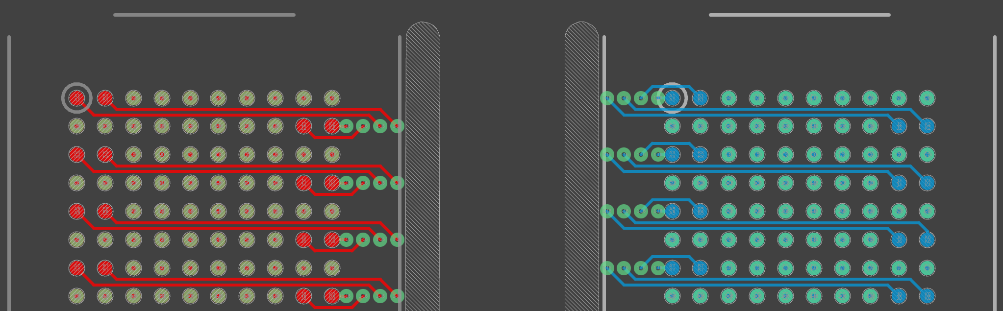

2. Reicht es die Flexlagen wie im Layout im Zweierpack nebeneinander zu
Routen oder sollten alle vier Lagen nicht überlappen? Dann hätte ich im
Flexbereich 127um Leiterbahnbreite bei 381um Abstand.

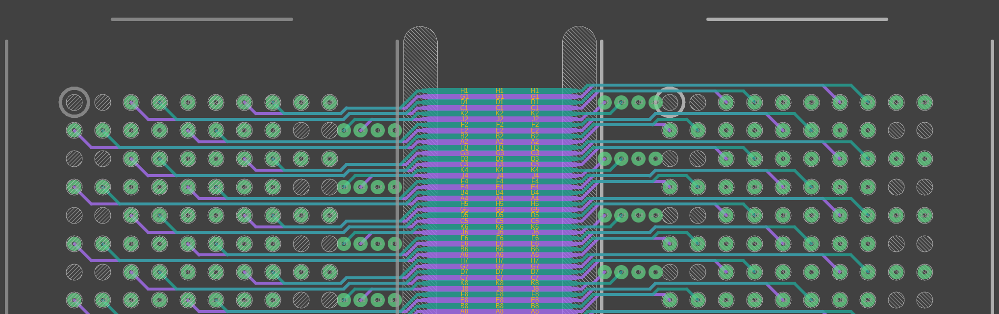

3. Kann ich den Flexbereich direkt zwischen den schraffierten Linien
ansetzen obwohl im schraffierten Leiterbahnen noch diagonal laufen?
4. Ist die eine Abstufung im Übergang der Leiterbahnbeite ausreichend
oder sollte ich das noch feiner abstufen?
5. Kann der Flexbereich so breit sein wie die starren Außenbereiche oder
sollte ich ihn schmaler machen mit einem Radius im Übergang?
6. Habe ich was übersehen?
Danke und beste Grüße
Dominic

von Christian B. (luckyfu)
Du solltest, wenn möglich, an den Rändern noch dickere (GND?) Lanes
anbringen. Diese werden empfohlen um ein einreissen am Rand zu stoppen /
zu verhindern.
Wieso machst du so riesige Restringe um die Vias? das kostet dich
unnötig Platz. Restringdurchmesser = 2mal mindest Linienbreite +
Bohrlochdurchmesser.
Ob du die Leiterbahnen übereinander legst oder nebeneinander spielt
eigentlich keine Rolle. Bei GND Flächen muss man aufpassen, dass man
diese Rastert und nicht voll ausführt, aber das hast du ja nicht. Man
könnte aber, wenn man die Leiterzüge enger zusammenschiebt, mit 2 Flex
Lagen vermutlich auskommen. Das spart nicht nur Geld sondern ermöglicht
auch eine Fertigung bei mehr Herstellern, denn 2 lagig Flex können
viele, 4 Lagig schon nicht mehr. Man schränkt sich also unnötig ein. Du
musst die Leiterzüge im Flexbereich auch nicht breiter machen als im
Starrbereich.
Vielleicht sollte man aber nochmal dazu fragen, was damit bezweckt wird.
Übliche Starrflexdesigns sind für 20-30 Biegezyklen ausgerichtet.
(halten aber natürlich mehr aus, solange die Mindestbiegeradien nicht
unterschritten werden)
von Markus W. (dl8mby)
Nur so mal aus reiner Neugier, als Unwissender, gefragt.
Ist Übersprechen bei den übereinandergelegten Leiterbahnen
in der Flex-Verbindung kein Problem?
Sollten die Leiterbahnen nicht über längere Strecken
deckungsgleich sein (Koppel-Kap.)
Spielt das bei Deiner Anwendung keine Rolle?
Das ist das gleiche, wie bei einer entsprechend ausgelegten starren
Platine. Kommt halt drauf an, was da für Signale unterwegs sind, ob das
ein Problem ist. Gegen Übersprechen hilft eigentlich nur eins: Abstand.

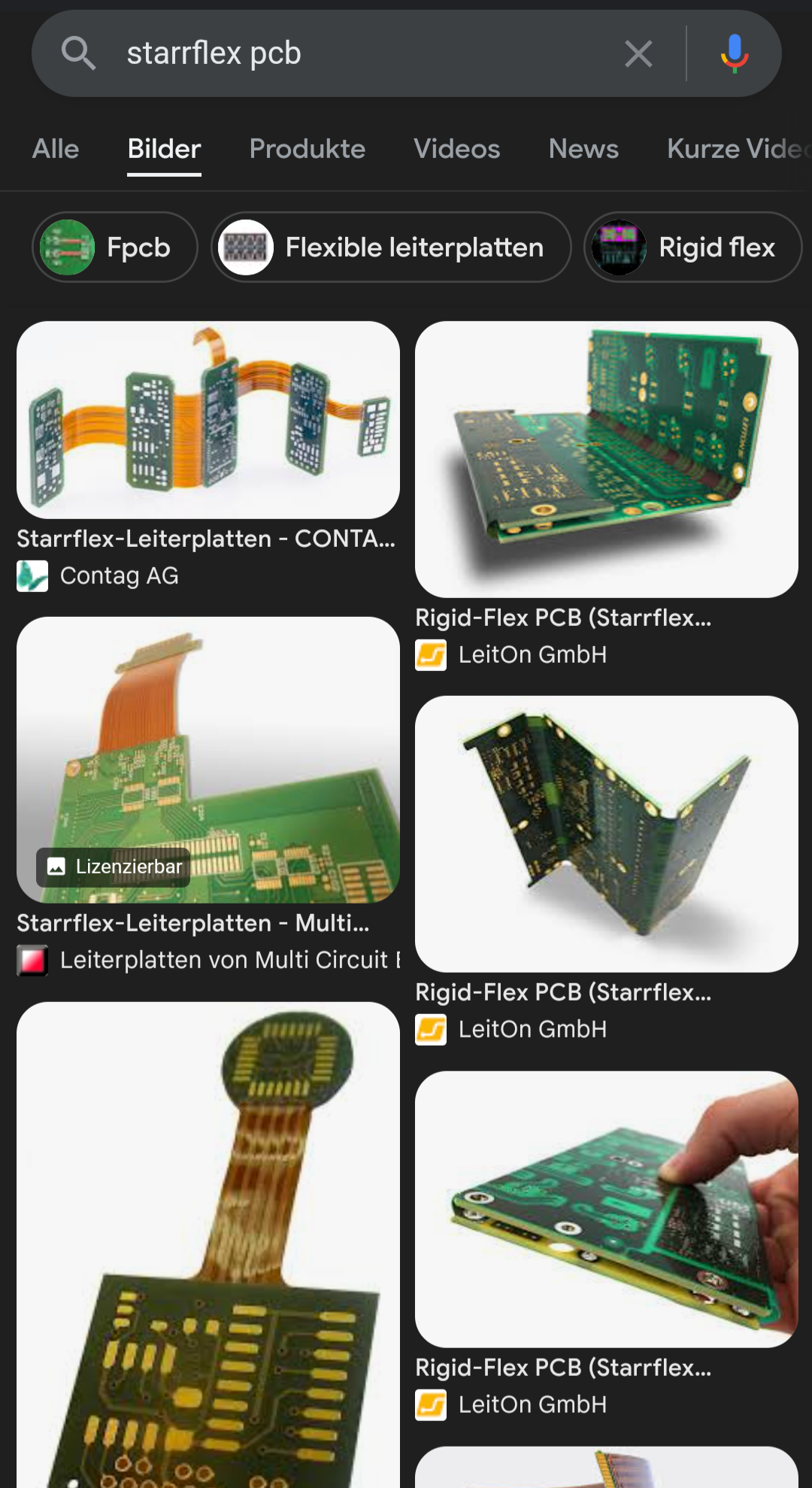

Ist ein alter Hut in der PCB Fertigung.
Starflex beschreibt ganz genau was es ist.
Es sind zwei oder mehr starre PCBs, die mittels einlaminierter Flex PCBs
flexibel zueinander sind.
Es gäbe auch noch Semiflex.
Das ist eine klassische PCB, die im Flex Bereich per Z-Fräsung so dünn
gemacht wurde das sie flexibel ist.
Billiger, weil weniger Fertigungsschritte, aber nur einmal Montieren,
nicht erneut biegen.

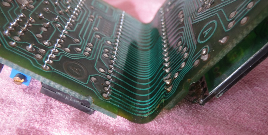

von Wollvieh W. (wollvieh)
Thomas B. schrieb:
> Kommt mal wieder zum Thema.
> Die Starrflex-Platinen sind interessant.
Stimmt. Jetzt weiß ich endlich, wie die Technik hinter dieser
Faltplatine in einem Gossen-Meßmodul von vor über 40 Jahren heißt!
Beitrag "LCD-Anzeige von 1980, Reflexfolie wirft Blasen"
Wenn man die flexiblen Platinen jetzt sogar selber machen kann, braucht
man nie wieder Gehäuse, sondern kann alles in einen Turnbeutel stopfen,
Schnur zu und fertig. :)
