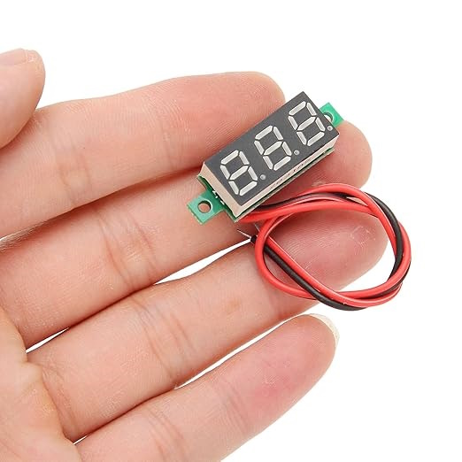

von Manfred P. (pruckelfred)
Georg M. schrieb:
Kostet pro Stück um einen Euro und macht kaum Aufwand.

von Frank O. (frank_o)
Georg M. schrieb:
>             57 KB
Nehme ich für Knopfzellen. Klappt gut.
Frank O. schrieb:
> Georg M. schrieb:
>>             57 KB
Das von Georg gezeigte Modul funktioniert unter 3 Volt vielleicht noch.
Je nach Anzeigewert kenne ich 11..15 mA Stromaufnahme, da gehen viele
LiMn-Knöpfe schon heftig in den Keller und ich hege Zweifel am Sinn für
Knopfzellen.

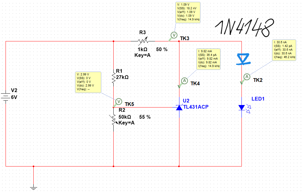

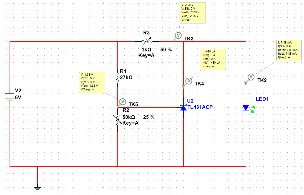

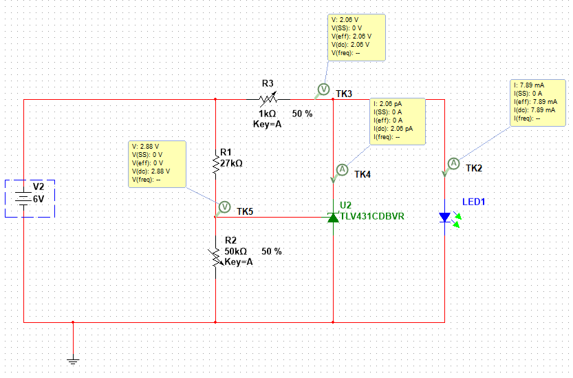

von Daniel (rid)
Vielen Dank für die ganzen Antworten. Hat mir sehr geholfen.

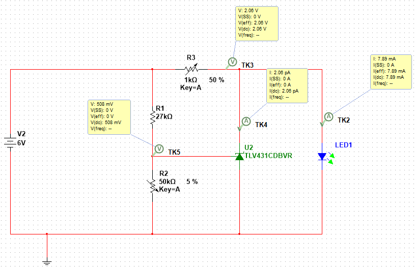

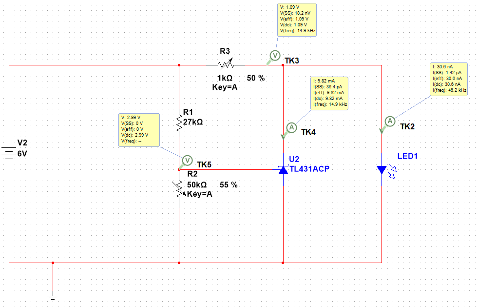

von Daniel (rid)
ich würde gerne nun die Schaltung mit dem TLV431 realisieren. Habe aber
ein Problem.
Mit dem TL431 funktioniert die Schaltung wie beschrieben. Bei 6V bleibt
die LED dunkel.
Das würde ich jetzt gerne mit dem TLV431 realisieren aber ich bekomme es
nicht hin. In Multisim bleibt die LED, egal bei welcher Ref-Spannung an.
Ich vermute das die Simulation beim TLV nicht funktioniert. Die
verschiedenen Ref-Spannungen habe ich mit einem Potentiometer
eingestellt
Die Schaltung habe daraufhin auf ein Steckboard aufgesteckt und an den
Ref-Eingang über ein über ein Netzteil eine Spannung angelegt. Die
Batteriespannung mit 9V habe ich über den zweiten Ausgang des Netztteils
angelegt. Nun kann ich ab ca. 1.4V Ref Spannung die LED mit einem
Vorwiederstand von 1kOhm Ein-, bzw. Ausschalten.
Bei 1,4 Volt geht sie aus. Drehe ich den Ref-Eingang aber weiter hoch,
steigt die Spannung an der LED wieder an und beginnt zu leuchten.
Ich verstehe nicht wie das mit einem Spannungsteiler am Ref-Eingang bei
dem TLV431 dann funktionieren kann.
Kann mir jemend helfen und sagen wie ich die Schaltung aufbeuen muss,
damit die LED bei einer Batteriespannung unter 6V leuchtet und über 6V
dunkel bleibt.
von Hendrik B. (hendrik_ber)
Schau Dir mal im Datenblatt die Referenzspannung der beiden ICs an und
vergleiche diese. Wenn Du dazu Fragen hast, nochmal melden. :)
von Michael B. (laberkopp)
Das vermute ich auch  denn 2.99V können am TL431 genau so wenig anliegen
wie 2.88V am TLV431.
Vergiss Multisim, bau es real auf.
Never ever eine Spannung an Ref anlegen ohne ausreichenden
Vorwiderstand.
Du nimmst 12k für R2 und 47k für R1 am TLV431 damit die LED bei 6V
schaltet. Keine Potis.

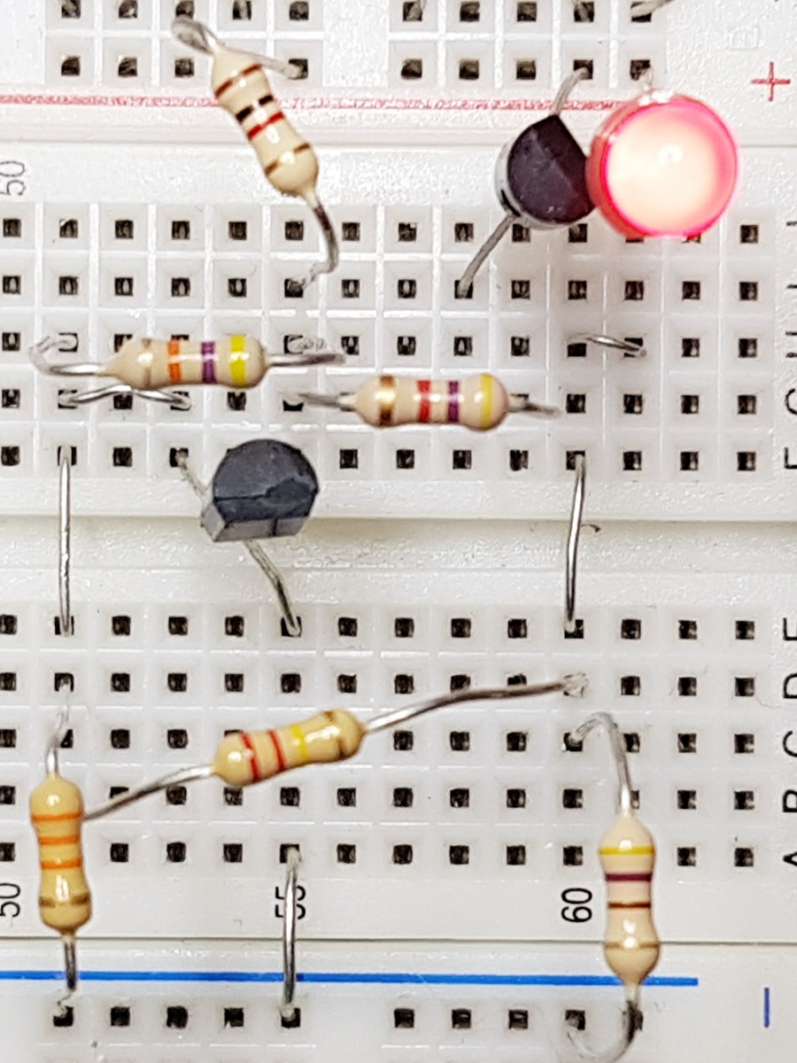

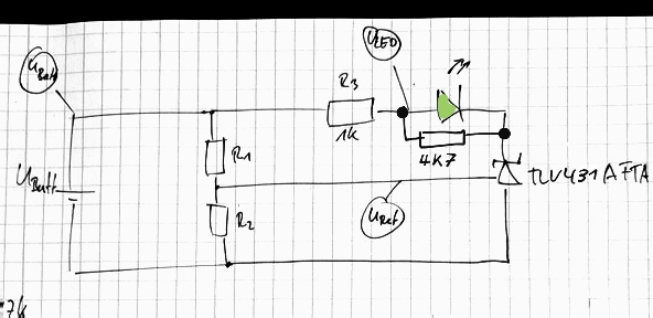

von Marcel V. (mavin)
> schaltet.
Ich hab's getestet, funktioniert nicht! Wie auch? Die LED wird einfach
nur kontinuierlich dunkler,  so wie es zu erwarten war.
Daniel schrieb:
> Bei 6V bleibt die LED dunkel.
> nicht hin.
Mit einem zusätzlichen PNP-Transistor funzt es perfekt. Der 220k erzeugt
für dich sogar noch eine Minifurzhysterese von 0,3V, damit die rote LED
abrupt bei unter 6,2V an- und bei über 6,5V aus geht.
Lästig ist nur der ständige hohe Stromverbrauch von über 12mA, auch bei
dunkler LED!
> dunkler LED!
Durch den Einsatz einer modernen hellen roten LED (6500mcd), kann der
470R Widerstand auf 10k erhöht werden. Dadurch sinkt der Stromverbrauch
bei eingeschalteter LED auf 750nA ab. Bei abgeschalteter LED sind es
dann 2mA.
Genau so:
> die LED dunkel
Es gibt keinen funktionalen Unterschied zwischen dem TLV431 und TL431
ausser der Referenzspannung.
Wenn die TL431 Schaltung funktioniert, funktioniert auch der TLV431
darin.
von Daniel (rid)
ich habe die Schaltung jetzt auch nochmals mit dem Teiler 47k und 12k
aufgebaut und dazu eine Messreihe aufgenommen.
Es stimmt, die Schaltung funktioniert. Bei ca. 6V geht die LED aus.
Die Referenzspannung in dieser Schaltung muss allerdings auf ca. 1,45V

Ich habe mich nun dazu entschieden, die Schaltung so zu ändern, dass die
LED aus ist, wenn die Spannung der Batterie unter einem bestimmten Wert
sinkt. Hier liegt die LED mit ihrem Vorwiederstand an der Kathode des
TLV431. Jetzt wird genau beim Erreichen der Referenzspannung von 1,24V
geschalten.
Ich habe meine Messwerte mal aufgeschrieben und ein Foto davon gemacht.
Die Markierung mit dem Textmarker bedeutet, dass die LED an ist.
Kann mir jemend erklären warum in der Schaltung, in der die LED parallel
zum TLV431 liegt, die Referenzspannung die Werte von ca. 1,4V - 1,45V
hat bevor sie schaltet. Bei der anderen Schaltung sind es wirklich immer
genau 1,24V aus dem Datenblatt.
"glimmt" passiert wohl weil der Strom da lang fliesst
+9V--+
     |          LED
    47k      +--|>|--+
        431          |
   interne Diode    GND
Eventuell statt 47k/12k lieber 470k/120k nehmen (obwohl es dan ungenauer
wird), oder zur LED einen 10k Widerstand parallel.
von Daniel (rid)
Bei 9V fängt sie leicht an wieder zu leuchten. Gehe ich mit der Spannung
am Eingang noch höher, wird die Spannung an der LED höher bzw. fließt
mehr Strom über die Diode im TLV und sie leuchtet. Auch bei 470k/120k.
Die Referenzspannung ist hier sogar noch höher bei ca. 1,55V bevor
geschaltet wird.
Michael B. schrieb:
> Genau so:
Jetzt klappt's bei mir auch!
Ich musste einfach nur noch eine Diode in Serie zur roten LED schalten!
> sinkt.
Damit die grüne LED auch wirklich ganz aus ist, habe ich noch einen 4k7
Widerstand parallel zur grünen LED geschaltet.
