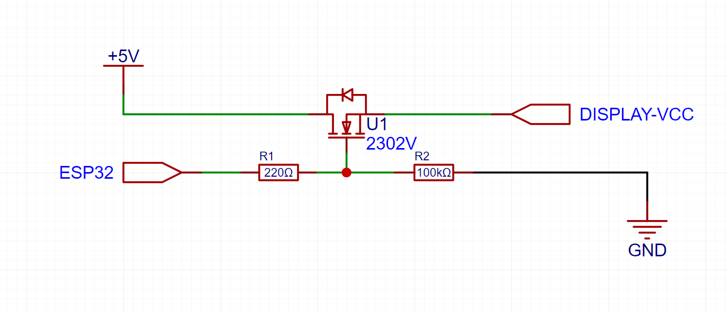

ich stehe vor einem Rätsel, das ich mir nicht erklären kann. Ich möchte
mit einem MOSFET (HL 2302V) ein Display (GMT020-02 mit ST7789V2) ein-
und ausschalten. Eine vereinfachte Skizze der Schaltung könnt ihr im
Bild sehen.
Das Schalten des MOSFETs über den ESP32 funktioniert grundsätzlich gut,
aber das Problem ist, dass das Display (bzw. die Hintergrundbeleuchtung)
danach nicht angeht. Wenn ich die Spannung zwischen VCC und GND am
Display messe, habe ich festgestellt, dass nur 2,5 V ankommen (was für
das Display natürlich nicht aussreicht). Wie dieser Spannungsabfall
zustande kommt, ist mir allerdings momentan ein Rätsel.

Um den Plus-Pol zu schalten brauchst du einen P-Kanal MOSFET.
Siehe http://stefanfrings.de/transistoren/index.html#mosfet
Außerdem willst du 5V mit einem 3,3V Mikrocontroller schalten. Wegen der
unterschiedlichen Pegel brauchst du einen zweiten Transistor.
Siehe http://stefanfrings.de/transistoren/index.html#p-mosfet (zweite
Schaltung). R2 kannst du in deinem Fall weg lassen.

Du brächtest so gut 2V mehr am Gate als am Ausgang, je nach
Thresholdspannung des MOSFET.
Verwende einen p-MOSFET in Souceschaltung, und zwar einen mit nicht zu
niedriger Thresholdspannung, sonst reichen die 3,3V vom ESP32 nicht, um
den MOSFET zu sperren.

Damit ein n-Channel-MOSFET durchschaltet, muss über Gain-Source eine
gewisse Spannung abfallen (typabhängig). Die Spannung am Output-Pin des
ESP32 müsste also deutlich höher als 5V sein, damit hier auch 5V am
Ausgang rauskommen.
Der ESP32 gibt aber wohl nur 3.3V aus, und somit ist die Spannung am
Source genau um so viel weniger als 3.3V, sodass der Abstand zwischen
Gate und Source hoch genug ist. 0.8V sind sogar ein ziemlich guter Wert.
Mit einem High-Side-Driver könnte man die Spannung am Gate auf über 5V
heben damit der Transistor voll durchschaltet. Das ist hier aber totaler
Overkill. Stattdessen könntest du einfach einen PNP-Transistor nehmen,
oder einen p-Channel-MOSFET plus einen n-Channel-MOSFET.
Der wäre hier aber ständig (ein wenig) eingeschaltet, weil schon die
Differenz 5V-3,3V = 1,7V höher als die nötige Basisspannung ist.

Das ist ein heiße Kiste, denn da muss man ggfs. den Mosfet von Hand
selektieren.
Ich würde das technisch sicher so machen:
                P
5V -------o------.  -------------
         47k   =====
      R1  |      |
          '------o
   µC-----o----|<  N
         47k     |
      R2  |      |
GND ------o------o----------------
Der R2 sorgt dafür, dass der N Mosfet im Reset zuverlässig abschaltet.

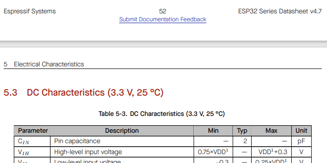

Hat der ESP32 nicht 5V tolerante GPIOs?
Der ESP8266 hatte die.
Und es gingen Gerüchte um, der ESP32 könne das auch:
https://forum.arduino.cc/t/connecting-modules-with-esp32e-module-3-3v-or-5v/1139552/5
Allein: das Datenblatt gibt das nicht her. Da steht "max. VDD+0,3V".

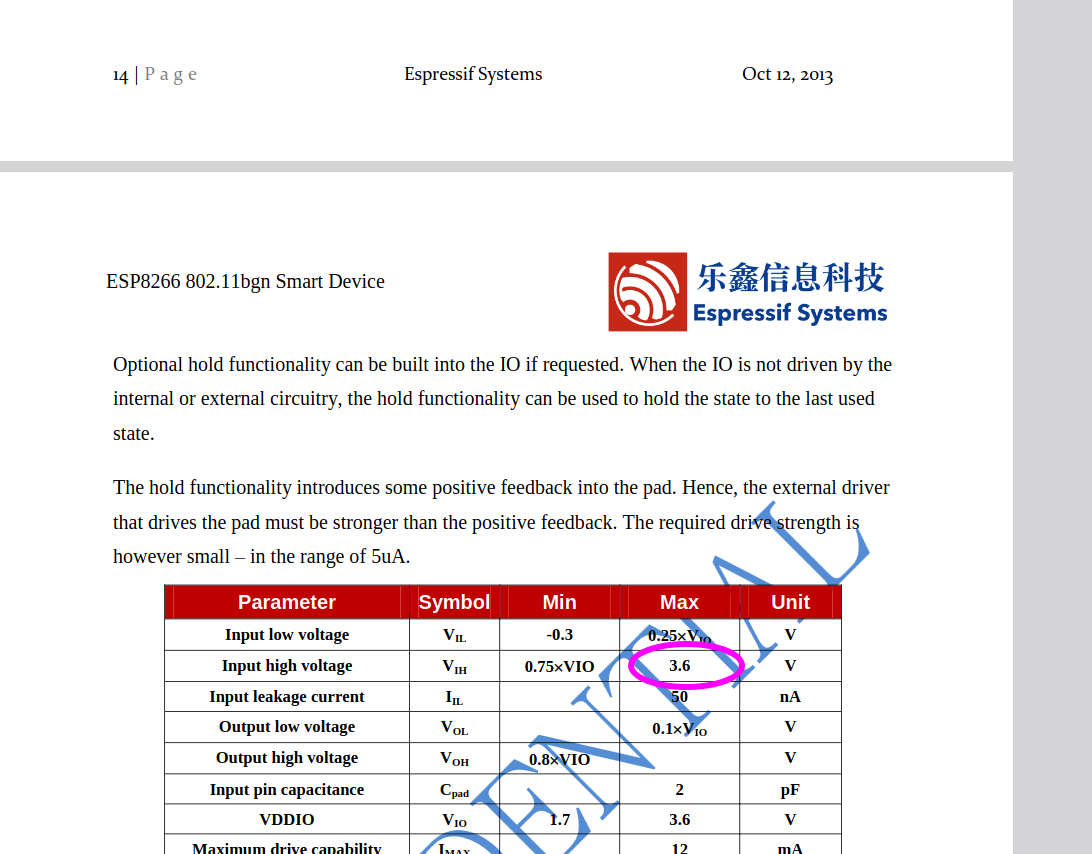

von Sherlock 🕵🏽‍♂️ (Gast)
Hatte er nicht, gemäß Datenblatt. Ich habe mal eins der ersten von 2013
angehängt. Die Angabe von maximal 3,6 Volt ist bis heute so geblieben.
Die Story hat nach meinem Kenntnisstand jemand erfunden, als er
entdeckte, dass die Schutzdioden* seines konkreten ESP8266 erst oberhalb
von 5V ansprechen. In einem Statement zu dem "Fall" erklärte ein
Mitarbeiter Espressif, dass die Schutzdioden typischerweise irgendwo
zwischen 4 und 6 Volt ansprechen.
Verlassen kann man sich aber nur auf die zugesicherten 3,6 Volt.
*) Genau genommen sind es keine einfachen Dioden wie sonst üblich, aber
ich will nicht mit zu vielen Details ablenken.
