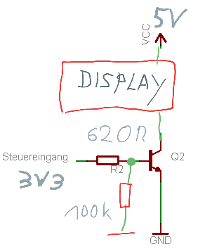

Ich möchte ein Display einschalten mit einem N-Channel Mosfet, Logik
Level 3.3V und (VCC) 5V. Das Display zieht 75 mA und hat vermutlich
einen eigenen µC. Das ESP32 NodeMCU kommuniziert mit dem Display über
UART. Mehr weiß ich nicht, und es interessiert mich auch nicht, ist ne
Blackbox.
Die Platine ist für den Arduino Bereich und soll mit TO92 oder TO220
bestückt werden.
Momentan schalte ich das Display mit einem Schalter gegen GND ein und
aus. Es funktioniert zwar auch über einen BC547 aber ich hab keine
Ahnung wieviel das Display unter Vollast zieht. Ich habe die Forumssuche
bemüht um einen passenden Thread zu finden, in dem mir auch ein
geeigneter Mosfet empfohlen wurde.
Beitrag "ULN2803A Alternative mit geringerer U_CE"
Ich soll für weitere Fragen zu dem Mosfet einen neuen Thread aufmachen,
also tue ich das.
Warum kann ich das Display nicht gegen GND schalten? Weil dann GND über
das Gate kriecht oder warum? Warum ist es besser einen P-Channel zu
nehmen?
von Jens M. (schuchkleisser)
> nehmen?
Weil deine Datenleitungen Spannung abgeben.
Wenn du dem Display GND klaust, wird es über die Datenverbindung
gespeist, was dir die Schaltungen an beiden Enden zerschießen kann.
Du musst alle Datenleitungen auf Low setzen und dann Plus abschalten,
dann passiert das nicht. Und du darfst natürlich die Datenleitungen auch
erst wieder einschalten, wenn das Display wieder eingeschaltet ist.

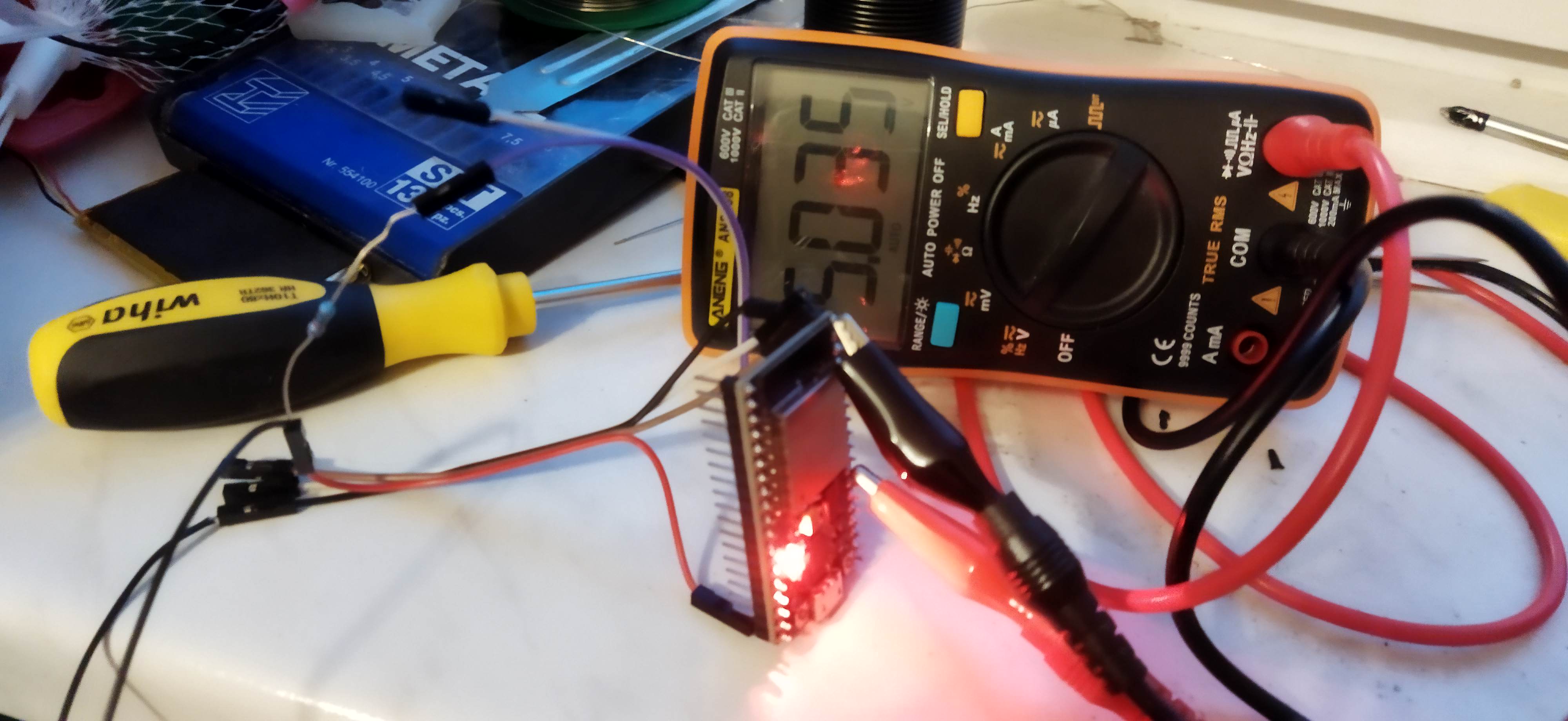

von Alexander (alecxs)
Soeben geprüft, das Display hat einen Lichteinfallsensor und zieht
zwischen 50 mA und 165 mA bei voller Helligkeit. Es benötigt 3 Sekunden
zum booten. Es geht nicht an wenn ich GND trenne, aber das Display zieht
(nur mit VCC) 4 mA über TX oder 3 mA über RX (als Masse) und
entsprechend 7 mA über beide Pins zusammen. Andere Masseverbindungen
sind ausgeschlossen, alles Plastik.
Also mich stört es nicht und die UART Pins des NodeMCU können das ab,
zumal der sowieso in deep sleep gehen soll. Die UART Spannung beträgt
übrigens 3.3 V.

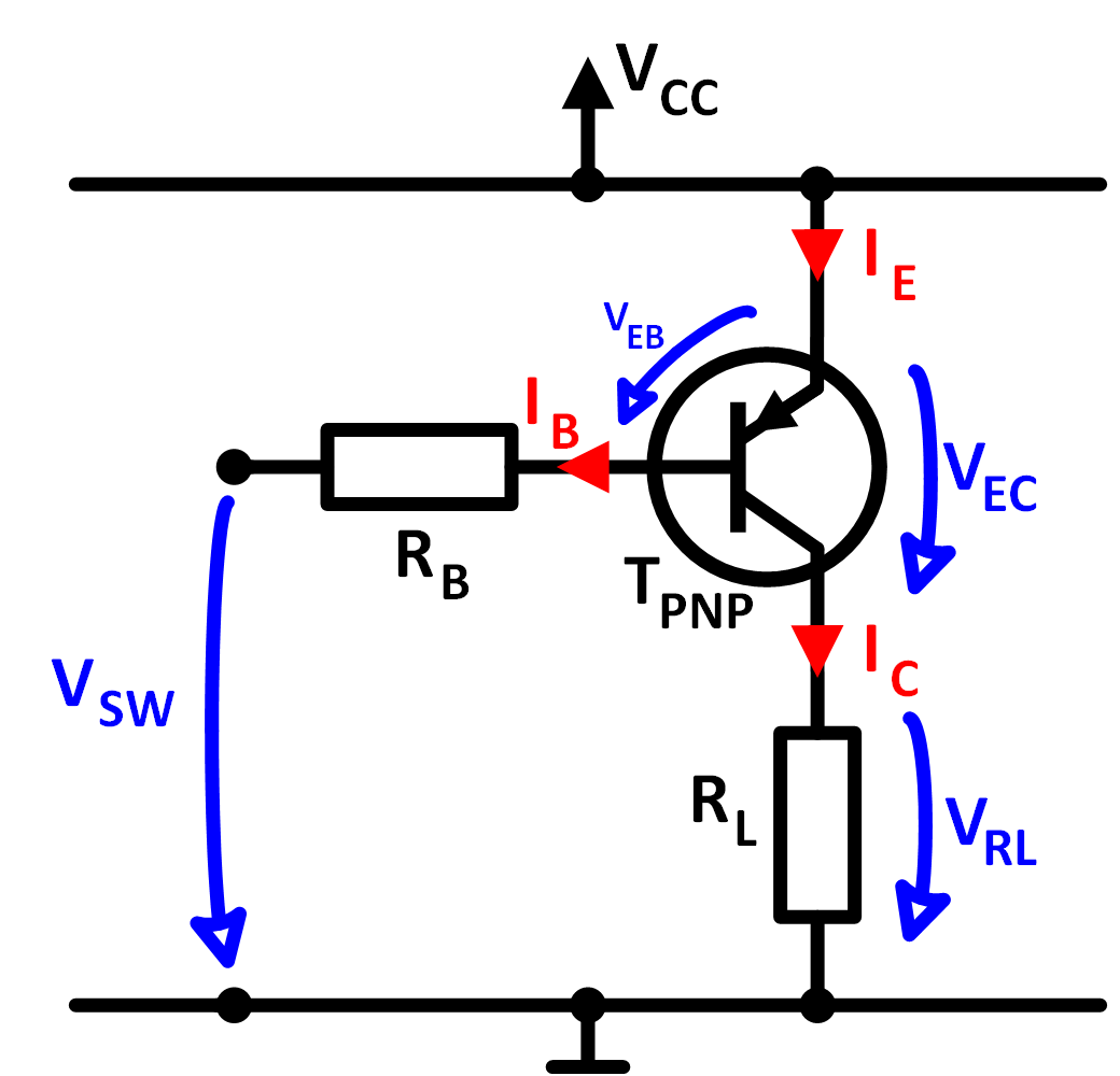

Mit einem P-Channel hätte ich wieder einen Transistor und einen
Widerstand mehr, muss nicht unbedingt sein. Ich frage mich ob ich den
Mosfet überhaupt brauche, oder ob da nicht ein BC637 reicht.

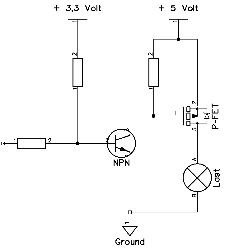

Was mit dem Display passiert wissen wir nicht, das ist ne Blackbox.
Hätte wäre könnte bringt mir nichts.

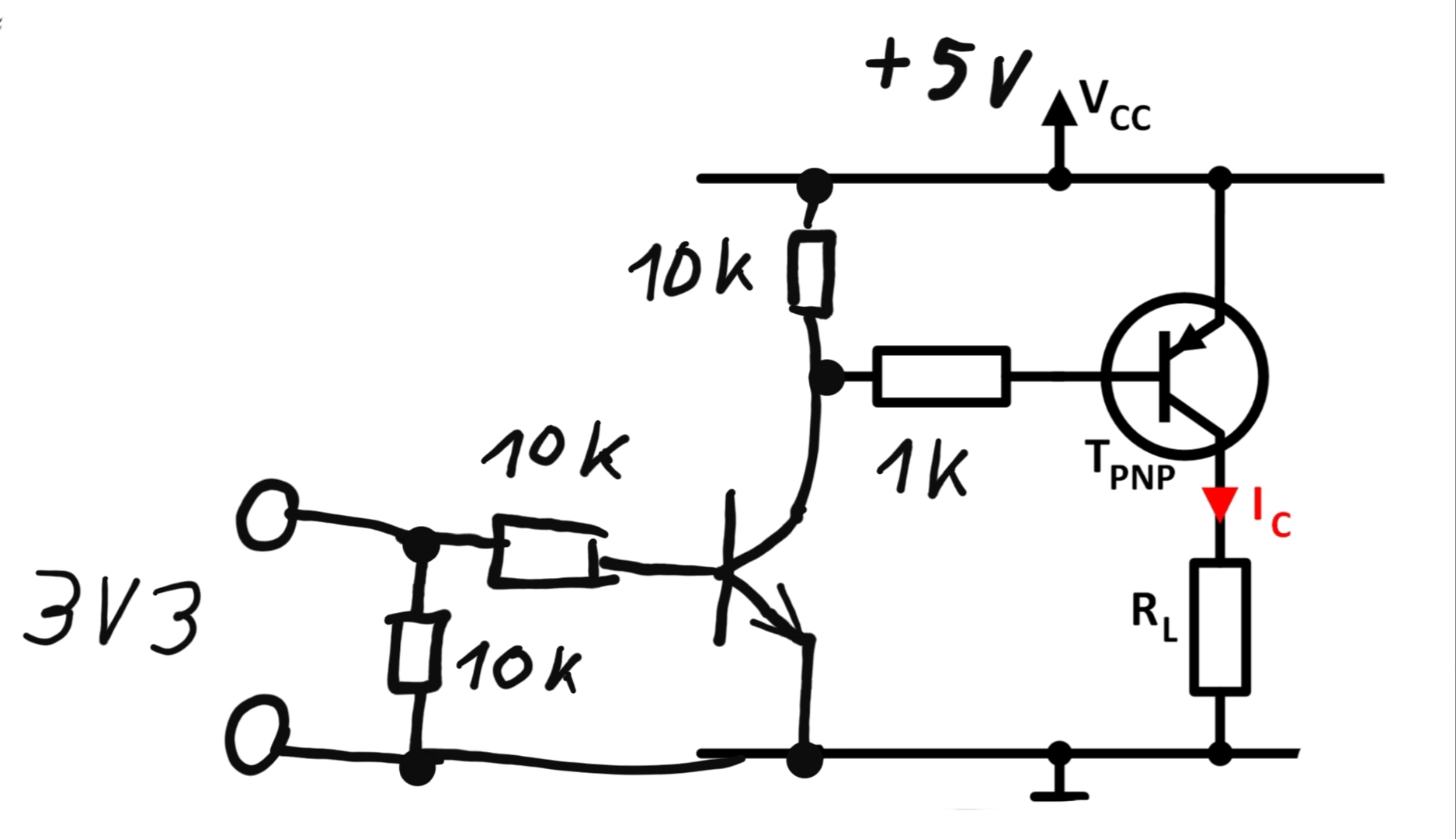

Wie sähe denn die Minimalschaltung aus, ich zähle da 2x Transistoren und
3x Widerstände?
http://stefanfrings.de/transistoren/ausgang_p_mosfet2.png

Wenn der BC637 (PNP) mit 20mA Basisstrom gefahren wird, geht das. Der
wird natürlich über einen BC547 (NPN) angesteuert, dem reichen 2mA
Basisstrom.

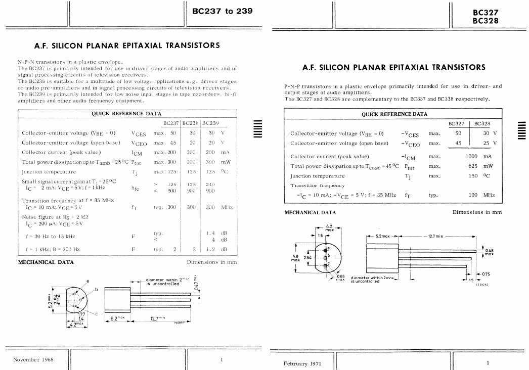

Den Strom habe ich gemessen, siehe mein zweites Post. Was ist denn mit
dem BC638 damit kann ich doch VCC schalten?

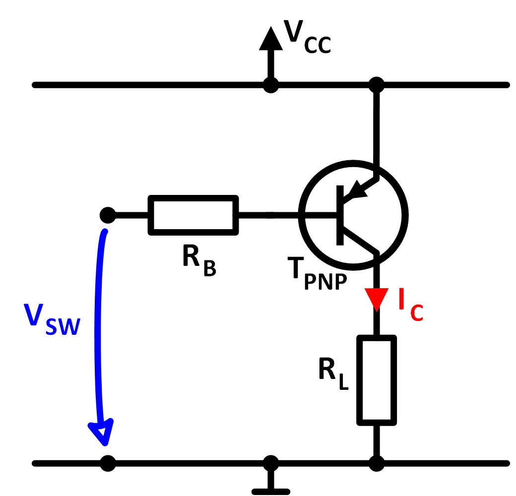

von Clemens L. (c_l)
Alexander schrieb:
> Was ist denn mit dem BC638 damit kann ich doch VCC schalten?
Ja, mit genügend Basis-Strom. Aber ein P-Channel-MOSFET braucht weniger
Strom und hat einen kleineren Spannungsabfall.
Die kann man auch integrieren, siehe z.B. PMC85XP. Aber das macht man
nur, wenn man Platz sparen will; so ein DFN-Gehäuse interessiert dich
wahrscheinlich nicht.
Man kann auch noch mehr Logik integrieren, das ist dann ein Load Switch
wie z.B. TPS22919/7. Kann man per Hand löten, aber heutzutage halt nur
noch SMD.

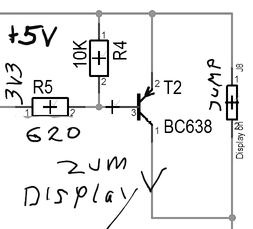

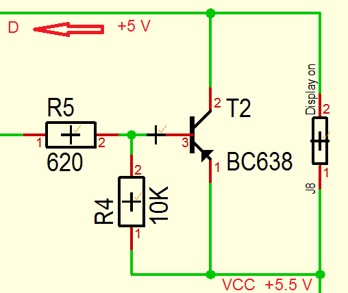

Es soll einfach gehalten bleiben. Mit einem 620 Ω Basiswiderstand und
einem BC638 komme ich auf 10 mA / 200 mA Last wenn ich das richtig
gerechnet habe. Der Spannungsverlust wird nicht höher als 0,7 Volt sein,
da gehe ich halt mit VCC auf 5,7 V rauf. Die genaue Spannung kann ich am
DC-DC Wandler mit dem Poti einstellen. Hoffen wir mal das die MAX98357A
und LM393 Module es vertragen.
Der BC638 scheint mir ein gängiger Transistor zu sein der leicht zu
beschaffen ist und den jeder selbst einlöten kann. die Module und die
Display Abschaltung sind eh nur optional als Erweiterung gedacht, muss
nicht bestückt werden.
Alexander schrieb:
> Hoffen wir mal
KEK
Du hast doch nicht alle Elektronen in der Leitung...
Warum ist eine normale Lösung mit einem normalen FET (die technisch nur
Vorteile hat) für dich scheiße, weil 2 Transistoren und 3 Widerstände,
aber der krüppelige PNP, der dir den Rest sprengt und ebenfalls 2
Transistoren und 3 Widerstände braucht ist gut?
Zum Glück reichen 5,5V max für den Rest, wenn du mal das DaBla lesen
würdest könntest du es sehen.
Aber das sind Fakten, die interessieren dich ja anscheinend nicht.
Den Basiswiderstand habe ich mit 620 beschaltet, wie oben angegeben.
Pull-up ist natürlich ein Argument. Danke. Ich habe nun 100k gewählt.

von Marcel V. (mavin)
Ich habe aus deinem Prosa mal die Schaltung gemalt, damit wir alle ab
jetzt die gleiche Sprache sprechen können.
@mavin Jein, ich hatte den Schaltplan ja schon fertig mit dem TN0702 den
Heinrich mir empfohlen hatte. Nachdem ich nun keine Masse schalten darf
(obwohl ich es die ganze Zeit mit einem Schalter so gemacht habe), weil
die Blackbox evtl. über UART kriecht, fällt der BC637 weg. Drauf
gekommen bin ich, da dieser als Treiber verwendet wurde für die
P-Channel Schaltung. Das Pendant dazu BC638 reicht ja aber aus für meine
50 mA bis 165 mA. Ich habe nur den Pull-up Strom noch etwas erhöht.
von Joachim B. (jar)
> 50 mA bis 165 mA.
hör auf hier rumzutrollen wo soll denn die negative Versorgung passend
für einen PNP herkommen?
Lernen willst du nicht also geh heim
das musst du jetzt mal genauer erklären. besonders das mit dem Trollen.
von Sophie T. (sophie_t)
Collector und Emitter sind vertauscht in deinem Schaltplan und das
Display sollte zwischen den Collector und GND. Auf deinem ESP musst du
den Pin zwischen Input und Output toggeln. Bei Input ist er highZ. Bei
output bin ich mir nicht sicher ob der pin bei einem aktiven high strom
aufnehmen kann. Mit aktivem low sollte es aber klappen, nur der
basiswiderstand muss dann stimmen.
Achso? D.h. GPIO32 in meinem Fall als Input definieren. Ich habe nun
Collector und Emitter vertauscht, VCC ist jetzt unten. Das rechts
ignorieren, das ist ein Lötjumper (wenn unbestückt)
Alexander schrieb:
> VCC ist jetzt unten
und an beiden Seiten, damit klappt es sicher
Mike Krüger "viel zu dumm um ausm Bus zu gucken"
ich liebe dieses Lied
Wenn VCC jetzt unten ist, dann ist das Display logischerweise jetzt
oben. Ich habe das Symbol nicht erstellt.

von Michael B. (laberkopp)
Absolut vollkommener Schwachsinns-Schaltplan, man kann auch mit 3.3V
eines ESP keine +5V Versorgung zuschalten, weder mit PNP noch PMOSFET,
man braucht zwingend einen weiteren Transistor oder einen high side
Switch oder ähnlich modernes wie
https://www.mouser.de/ProductDetail/Texas-Instruments/TPS22950CDDCR .
Gibt es auch mit Drahtenden für Wurstfinger
https://www.mouser.de/ProductDetail/Texas-Instruments/5962-1822001VXC
halt zum Sonderwünschepreis.
Alexander schrieb:
> Das Pendant dazu BC638 reicht ja aber aus für meine 50 mA bis 165 mA.
Alexander schrieb:
> Ich habe nun Collector und Emitter vertauscht,
Wenn die Basis des BC638 (PNP) Transistors über den 620R Widerstand mit
3V3 angesteuert wird, sperrt er denn dann auch vernünftig, so dass das
Display richtig ausgeschaltet wird?
Normalerweise reichen die 1,7 Volt Spannungsdifferenz immer noch aus, um
den PNP Transistor weiterhin durchzuschalten!
Es "reichen" nicht die 1,7V sondern die (1,7V-0,7V)/620R = 1,6mA
Basisstrom, um den Transistor "ziemlich gut" leitend zu halten. Durch
Ansteuerung mit "low" steigt der Basisstrom dann auf 4,3V/620R = 6mA.
Alexander schrieb:
> also was nun?
Probiers doch einfach mal aus. Was zu sagen war, wurde schon gesagt.
Oftmals.

von Bauform B. (bauformb)
Stimmt, ein FPF2110 reicht (oder irgendein 5V-High Side Switch). 1
Bauteil insgesamt. Normal würde man noch einen Widerstand spendieren,
damit der sicher abschaltet, wenn der uC im Reset hängt. Aber das ist
hier wohl sch*egal ;)

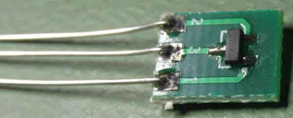

Alexander schrieb:
> Traurig dass keiner die Anforderungen versteht, es soll THT sein.
Warum lautet die Anforderung nicht: es soll lila sein.
Genau so sinnloser Quatsch.
Wenn Beine dran müssen, nutzt man eben eine Adapterplatine, ist ja bei
dem ganzen Arduinogerödel das du so gern verwendest auch nicht anders.

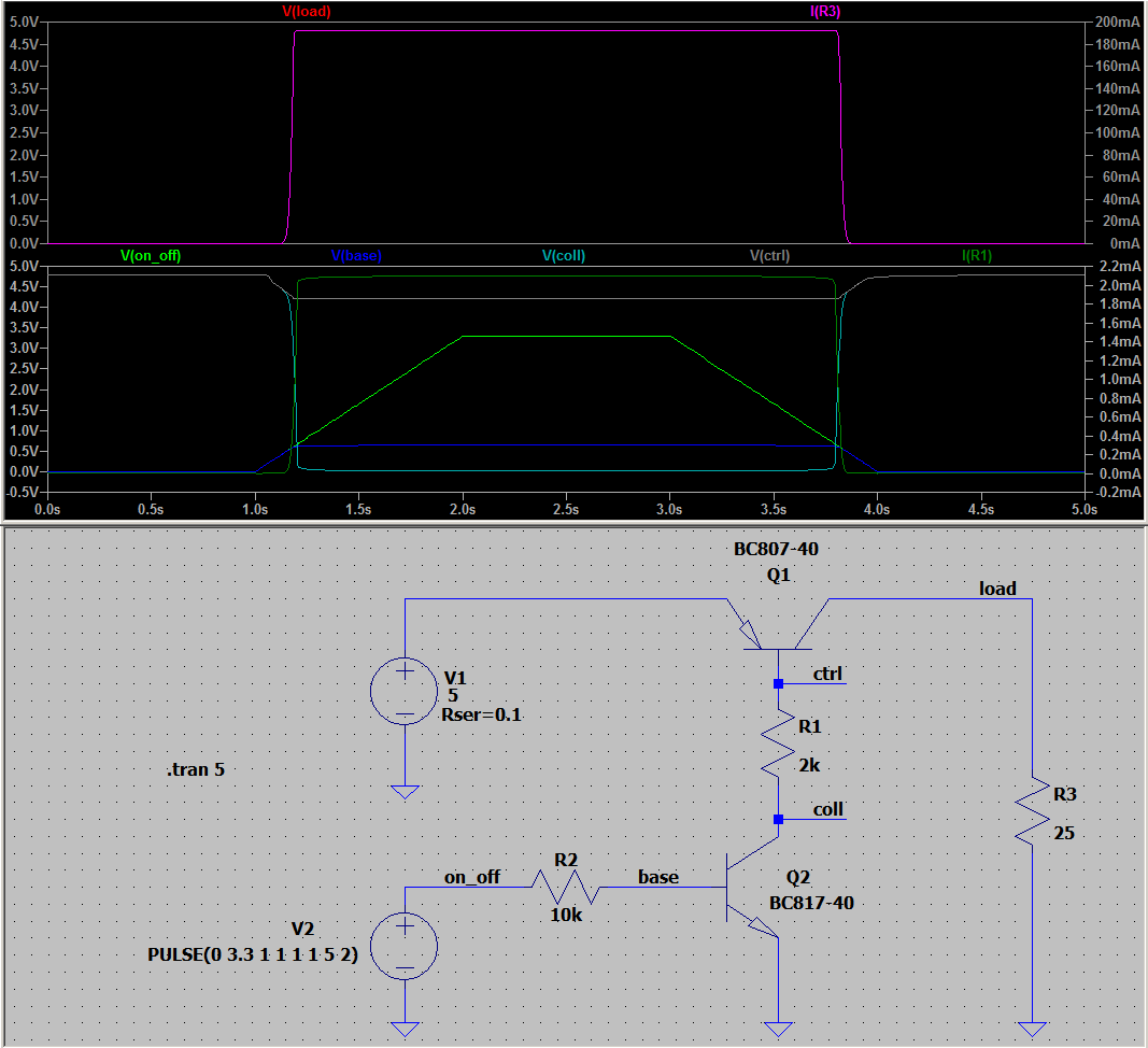

von Wastl (hartundweichware)

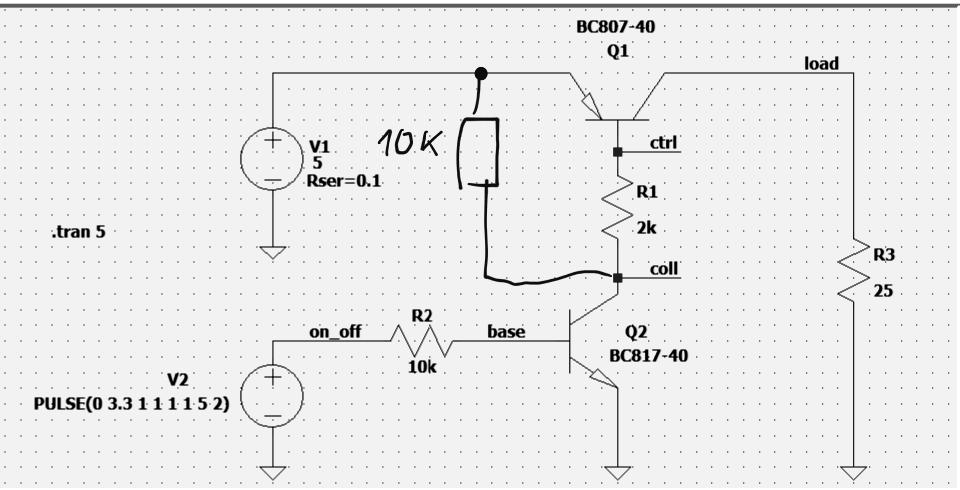

Hier mal ganz einfach, ganz ohne MOSFET, funktioniert fast
genau so gut (die CE-Restspannung ist nicht verschwindend
gering). Aber dafür garantiert in THT mit fast beliebigen
NPN- und PNP Transistoren realisierbar.
Genau, den BC807-40 durch BC327-40 ersetzen und den BC817-40 durch
BC337-40 ersetzen, dann ist endlich alles in THT mit ausreichender
Strombelastungsfähigkeit vernünftig umgesetzt.
Und zum besseren Abschalten noch einen 10k Pull-Up Widerstand einbauen,
nicht vergessen.
> nicht vergessen.
Wenn du dir die Spannungs- und Stromverläufe anschaust dann ist
dieser Widerstand nicht erforderlich. Das Ganze schaltet genauso
"schnell" aus wie ein. Warum? Weil die Steuerung durch Strom
durch die BE-Strecker erfolgt, nicht wie bei einem MOSFET durch
Spannung am Gate. Es braucht also keinen Widerstand zum Entladen
des Gates.
> des Gates.
Aber einen um zu verhindern dass der Reststrom (1uA?) des gesperrten NPN
durch den PNP verstärkt wird und zu 100uA Stromverbrauch durch die Last
führt.
Gerade deswegen habe ich ihn reingemacht, weil deine Spannungs- und
Stromverläufe nicht gut genug sind.
Ich räume aber ein, dass dieser 10k Widerstand nicht unbedingt
überlebensnotwendig ist. Es funktioniert auch ohne, wenn man unter
Platzmangel leidet.

wohl nicht hinbekommen.
Gut genug für was bitte? Für deine eigenen Ansprüche oder
für die korrekte Funktion der Schaltung für den TO?

einem TO220 und einem TO92 wird es schon schwieriger.
Die PNP Variante mit dem BC638 war auf den ersten Blick verlockend,
funktioniert leider nur beim Arduino mit 5 V Pegel. Es gibt zwar Pins am
ESP32 die inoffiziell bis zu 6.4 V verkraften, aber die ESD Dioden
nicht.
https://esp32.com/viewtopic.php?t=877#p56929
Jetzt wird langsam ein Schuh draus.
Alexander schrieb:
> Zwei TO92 Gehäuse und drei Widerstände kriege ich gerade so unter.
Sowohl der BC337-40 (NPN), als auch der BC327-40 (PNP), sind im TO92
Gehäuse erhältlich und in THT-Durchstecktechnik und beide halten einen
Schaltstrom von mindestens 500mA aus.
Damit ist deine Universalschaltung endlich fertig (Bild).
Also noch mal von vorn, damit auch ich es verstehe, BC327-40 ist ein PNP
und hängt vor der Last.
a) (LOW) zum durchsteuern zieht man die Basis auf GND
b) (HIGH) zum sperren muss die Basis auf 5 Volt angehoben werden
c) durch die Basis muss genügend Strom fließen, damit der Transistor
sperrt/durchsteuert?
d) durch den ESP32 soll wenig Strom fließen
Für a) kann ich einen GPIO als output definieren und auf LOW setzen? GND
ist Masse das sollte doch jeder Mikrocontroller hinkriegen, völlig
unabhängig vom HIGH level 3.3V/5V?
Für b) reicht doch ein Pull-up, so ganz ohne Mikrocontroller?
Wo ist da jetzt schon ein Konflikt? doch eigentlich nur zwischen c) und
d) oder? Der Basiswiderstand soll möglichst groß sein für d) aber klein
genug für c) ...
Dann ist noch das Thema 5 V am 3.3 V GPIO also Sperrzustand mit
logischem HIGH. fließt da überhaupt Strom? wenn ja, gilt hier c)?
Damit du es verstehst schaust du einfach die Spannungs- und
Stromverläufe aus meinem Post der Beispielschaltung an. Daraus
ist alles zu entnehmen.
von H. H. (Gast)
Es gibt da eine unvermeidbare Diode vom GPIO nach Vdd, und wenns blöd
läuft (nach Murphy immer!), dann zieht der Strom dir Vdd auf mehr als
erlaubt, und dann halt R.I.P.
von Stefan F. (Gast)
Es geht nicht ohne zweiten Transistor, weil du mehr als 3,3V schalten
willst. Deine 1-Transistor Schaltung in
Beitrag "Re: ESP32 3.3V Logik Level Mosfet"
scheitert an zwei Punkten:
a) Der Mikrocontroller kann keine 4,5V liefern, die notwendig wären, um
den Transistor sicher aus zu schalten. Denn nur dann ist aus sicht des
Transistor die Basis-Emitter Spannung gering genug, um aus zu schalten.
b) Der Mikrocontroller verträgt maximal 3,6V, aber an seinem I/O Pin
liegen in ausgeschaltetem Zustand (Hochohnmig oder High) ca. 4,3 Volt
an.
Lies http://stefanfrings.de/transistoren/index.html bis
zum Kapitel "Ausgänge mit PNP Verstärken. Dort ist die selbe Schaltung,
die Wastl vorschlug. Vielleicht helfen dir die Erklärungen dort.
Sehe ich nicht. keine Pfeile eingezeichnet und zu viele Transistoren.
Bleiben wir mal bei dem Bild.
So wie ich das sehe gilt c) nur bei LOW. Bei einem hfe von 100 sind das
2 mA.
Mir erschließt sich daher nicht weshalb ein hochohmiger Pull-up es nicht
schaffen soll die Basis auf VCC anzuheben. Ich muss doch nur den GPIO
auf Input togglen, damit er den nicht auf 3.3 V runter zieht.

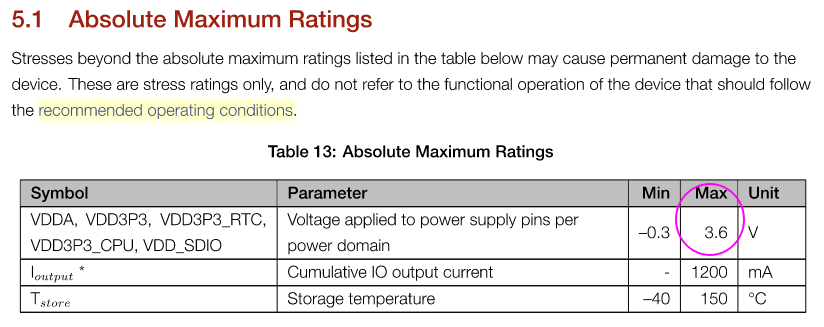

Weil der I/O Pin des Mikrocontroller nicht mehr als 3,6 verträgt. Das
gilt für alle I/O Pins, egal ob Input oder Output.
Die meisten CMOS Chips enthalten Schutzdioden, die ein Überscheiten der
zulässigen Spannung verhindern. Ich weiß nicht ob der ESP32 solche
Schutzdioden hat.
Wenn nicht, riskierst du ihn zu zerstören.
Wenn er welche hat, kannst du nicht über 3,6 V kommen, so das immer ein
Strom durch den Transistor fließt und er nie ganz abschaltet.

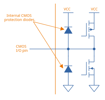

Zu den ESD Schutzdioden, die der ESP32 scheinbar nicht hat, aber fast
alle anderen CMOS Mikrochips:
https://blog.mbedded.ninja/electronics/circuit-design/esd-protection/#internal-esd-protection-on-cmos-io
Diese Dioden verhindern, dass ein I/O Pin wesentlich mehr als VCC hat,
oder wesentlich weniger als 0 Volt.
von H. H. (Gast)
Das sind keine extra Dioden, sondern einfach die parasitären Dioden der
MOSFETs, die kann man ja nicht einfach wegzaubern. Und Open-Drain
Ausgänge hat der ESP ja nicht.
Alexander schrieb:
> Den Link hast du aber gelesen?
Guter Hinweis. So kenne ich das auch vom ESP8266. Die Datenblätter geben
leider nur sehr vage Hinweise, wie dort der Überspannungsschutz
realisiert wurde. Ich würde mich daher dringend an die greifbaren Infos
halten, und das sind die maximal zulässigen 3,6 Volt.
Espressif hat das offenbar irgendwie geschafft.
Da es keiner gelesen hat, hier ein Auszug.
The “old” datasheet do point out that the over protection is based on
“snap back” circuit, not the traditional two diodes voltage clamp.
Basically snap back circuit sits only in between input and GND. There is
no conductive path between input and power rail therefore it is not
possible for 5V input voltage to raise the 3.3V rail.
und auf deutsch
Die "alten" Datenblätter weisen darauf hin, dass der Überspannungsschutz
auf einem "Snap-Back"-Schaltkreis basiert, nicht auf der herkömmlichen
Zweidioden-Spannungsklemme. Im Wesentlichen befindet sich der
Snap-Back-Schaltkreis nur zwischen Eingang und GND. Es besteht keine
leitende Verbindung zwischen Eingang und Stromschiene, daher ist es
nicht möglich, dass die 5V-Eingangsspannung die 3,3V-Stromschiene
anhebt.
H. H. schrieb:
> Jetzt solltest du es nur noch verstehen.
Ich verstehe es so, dass man an den Input Pins 5 V anlegen kann, ohne
dass die interne VDD des ESP32 von 3.3 V auf 5 V angehoben werden (mit
Ausnahme des Pins). Wie verstehst Du es?
Also ich teste es jetzt. Ich brücke den 5 V Eingang des ESP32 mit einem
10k zu einem GPIO und messe an diesem die Spannung. Nach eurer Aussage
werde ich dort irgendwas um die 3.6 V - 4.3 V messen. Wenn ich 5 V messe
war die Aussage falsch. Wollt ihr noch irgendwelche Wetten abschließen?
Wenn ihr gewinnt lese ich ein Buch. Wenn ich gewinne dann entschuldigt
ihr euch bei Sophie für die Downvotes.
Und dann klären wir wieviel Strom der BC327-40 benötigt für meine 200
mA, den ja auch Stefan vorgeschlagen hatte bevor er es wieder gelöscht
hat.
Das ist der Pull-up mit dem ich später den Transitor sperren möchte,
reicht völlig aus und nur darum geht es. Es geht nicht um ein "OK",
sondern um die Aussage es wäre unmöglich.

Was ist denn jetzt aus deinem Experiment mit dem Pull-up Widerstand auf
5V geworden?
Fall es geklappt hat: Bedenke dass ein anderer ESP sich im Rahmen des
Datenblattes anders verhalten könnte. Das macht Serien-Produktion und
künftige Reparaturen zu einem Glücksspiel.
von Sebastian W. (wangnick)
Ich bin gespannt ...
LG, Sebastian
von Achim H. (pluto25)
Natürlich geht das. Im Datenblatt (das hier keiner lesen will/versteht)
steht ja das die Pins das aushalten. Ein Led im Basispfad würde den Pin
nicht über 3V3 hochziehen. Aber das ist zu einfach.
Es "müssen" eben ein paar überflüssige Bauelemente verbaut werden.
Das Gnd schalten ging auch. Das will hier nur keiner hören.

> werden.
Joachim B. schrieb:
> ich hatte dir schon ein + gegeben, aber damit ist es wieder weg
> weil es ein NPN ist
Du hast natürlich recht, ich hätte ins Datenblatt schauen müssen.
Der BC637 ist ein NPN, womit wir wieder am Anfang wären. Eh wurscht, das
wird nichts.
H. H. schrieb:
> Da wurde IRF9540 verbaut, nicht IRF4905!
Egal, beide spezifizieren RDS(on) 10V UGS.
Ich würde dem PNP mehr Basisstrom geben, in Richtung 20 mA, dann sollte
er unter 300mV UCE bleiben.
H. H. schrieb:
>> Eine Adapterplatine macht
>> keinen Sinn, außer es gibt sie fertig gelötet zu kaufen.
> Das gibt es durchaus, z.B. bei JLCPCB.
Mit Beinchen dran, um einen TO-220 zu ersetzen? Die Drähtchen an die
Adapterplatinen zu bekommen, ist eine üble Bastelei.
Alexander schrieb:
> Das muss der Konsument selbst beschaffen, so er denn möchte.
Der Betroffene tut mir leid und wird von Dir hoffentlich Gewährleistung
einfordern, die Dich dann von uns befreit.
Dir sollte nicht entgangen sein, dass der BC638 ein NPN ist.
Zum dreizehnten Mal die gleiche Schaltung gepostet?
Marcel V. schrieb:
> Du brauchst es gar nicht erst ausprobieren und somit ein Risiko
> einzugehen. Du brauchst IMMER zwei Transistoren damit die Schaltung von
> 3,3 Volt auf 5 Volt vernünftig funktioniert!
> Das hat gestern schon der pruckelfred um 21:44 Uhr und um 23:06 Uhr
> versucht dir zu erklären. Und Lothar hat es heute morgen um 8:37 Uhr
> sogar vorgerechnet!
> An der Schaltung von Wastl von heute um 11:24 Uhr kannst du das am
> Diagramm gut studieren.
> Und Stefan hat einen ausführlichen Link zum Lesen genannt.
> Besser geht's nicht.
Danke für Deine Zusammenfassung!
So die Wette habt ihr verloren. Wenn ich es schaffe einen Pin auf 5 V zu
ziehen, dann schaffe ich es auch die Basis eines PNP auf 5 V zu ziehen.
Und somit, entgegen eurer Aussage, den Transistor zu sperren.
Es würde also, wie von Sophie vorgeschlagen, ein Pull-up reichen.
Die anderen Pins liefern brav 3.3 V. Inwiefern nun 2 mA/5 V auf einen
GPIO Schaden anrichten der für 40 mA/3.3 V ausgelegt ist steht auf einem
anderen Blatt, das stand hier nicht zur Debatte.
Der Facebook Post von Teo Swee Ann Espressif lässt zumindest erahnen
dass wahrscheinlich alles gut geht.
Alexander schrieb:
> Open Drain heißt, ich darf den HIGH Pegel mit einem Pull-up selbst
> erzeugen, richtig?
Ja. (Aber der Widerstand zur PNP-Basis verhält sich schon wie ein
Pullup.)
> Werde es erstmal mit einem 100k versuchen. Das sind dann 50 µA die bei
> 5 V durch den GPIO Pin fließen?
Nein, 0 A.
https://e2e.ti.com/support/logic-group/logic/f/logic-forum/968927/faq-what-s-the-difference-between-logic-output-types-push-pull-open-drain-3-state
https://e2e.ti.com/support/logic-group/logic/f/logic-forum/936385/faq-can-you-pull-up-an-open-drain-output-to-a-higher-voltage-than-the-device-s-supply-vcc-voltage
> Für den LOW Pegel fließt dann wesentlich mehr, mindestens 2 mA brauche
> ich für einen BC327-40 (für 200 mA)
Wenn du 2 mA brauchst, dann musst du einen Widerstand zwischen Ausgang
und Basis benutzen, der so viel Strom durch lässt. Ungefähr 0,7 V
verbraucht der Transistor selbst, also darfst du nicht mehr als (5 V -
0,7 V) / 2 mA = 2150 Ω einsetzen.

Und da steht in einem Post von 2020 bezüglich des ESP32, dass die
**Eingänge** nicht 5V-tolerant sind: "If you want our official stance,
it's that we do not support 5V inputs" und "modern processes like the
ESP32 uses aren't built to support 5V in any way"
- https://esp32.com/viewtopic.php?t=877
Dich interessieren aber nich irgendwelche **Eingänge**, sondern du
willst einen 5V resistenten **Ausgang**.
Wahrscheinlich hast Du Recht. Lernen tue ich es aber nur, indem ich es
trotzdem ausprobiere. Das ein GPIO (zumindest GPIO16 als Input) 5 V
tolerant ist habe ich demonstriert. Für HIGH kann ich den Pin als Input
togglen.
Für LOW als Output werden wir sehen ob der ESP32 stirbt. In dem Link
(der nun schon zum dritten Mal gepostet wurde) sind es an GPIO17 6.4 V
und der ist als Output definiert.
P.S. den Einwand von Stefan habe ich schon verstanden
trifft aber hier nicht zu.
Danke für die Hilfe.
Alexander schrieb:
> Das ein GPIO (zumindest GPIO16 als Input) 5 V tolerant ist habe ich
> demonstriert.
Dass man Bleistifte (zumindest einen Blauen) auf die Spitze stellen
kann, habe ich demonstriert.
Das ist genau das, was ich mit n=1 gemeint habe: nur, weil ein
spezieller (für 3V3 ausgelegter) µC an diesem einen speziellen Portpin
nicht sofort spürbar(!!) kaputt gegangen ist, bedeutet noch lange nicht,
dass man diese Information jetzt für alle µCs und alle daran
befindlichen Portpins ins Datenblatt aufnehmen müsste.
Denn trotz allem ist der µC so entwickelt worden, dass er es **nicht**
kann. Du verletzt die "Absolute Maximum Ratings". Das tun erfahrene und
erfolgreiche Entwickler nicht.

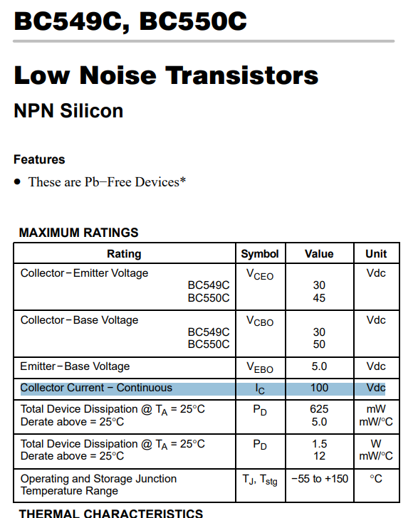

Und das weißt du woher? Aus dem Datenblatt?
Sag mir mal den Kollektorstrom für den BC549C (laut Datenblatt)
https://www.farnell.com/datasheets/727135.pdf
Ich höre immer "unmöglich" "das geht nicht" inzwischen sind wir
angekommen bei "das darfst du nicht". Einfach mal den Beitrag von
pluto25 lesen und drüber nachdenken wofür ein Arduino eigentlich ist.
Es ist übrigens n=2 ich habe den WeMos Lolin32 ebenfalls getestet. Und
die Auflage der Platine beträgt 10.
Alexander schrieb:
> Es ist übrigens n=2
Und du hast dann auch nachgemessen, ob diese gequälten Portpins auch die
restlichen Spezifikationen noch einhalten.
> Und die Auflage der Platine beträgt 10.
Mach mal.

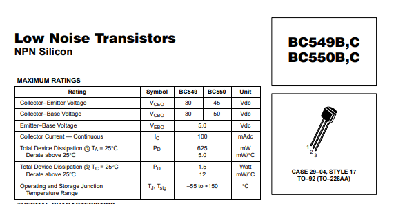

Nach deinem Datenblatt sind das "100 Vdc". Fazit: es gibt eben auch
Fehler in Datenblättern.
EDIT: in einem älteren Datenblatt standen da noch korrekt "100 mAdc"
Nö, aber ich habe festgestellt das GPIO17 weiterhin auf 3.3 V sendet.
Ob hier was gequält wird, oder die IO Pins tatsächlich 5 V tolerant sind
und im Datenblatt einfach eine Sicherheit angegeben wurde, kannst Du
nicht wissen.
Alexander der Große schrieb:
> Da kann ich nun endlich mit dem Layout beginnen.
Teste das aber vorher auf dem Steckbrett mit einem echten
nachgeschalteten PNP-Transistor mit 1k Basiswiderstand und nicht so wie
gestern bei deinem Versuch um 22:04 Uhr nur mit einem 100k Widerstand!
Alexander schrieb:
> kannst Du nicht wissen.
Weil bewusste Sicherheit und Reserven Geld kosten, kann ich sicher
sagen, dass die 5V-tolerante Ports mit absolut garantierter Sicherheit
lautstark beworben werden würden.
Nein (eben genausowenig wie du). Genau deshalb halte ich mich an das
Datenblatt und frickle mich nicht mit Vermutungen und Annahmen anhand
uralter Facebookposts durchs Entwicklerleben. Aber jetzt musst du allein
weitermachen, ich habe keine Zeit mehr für den Unsinn.

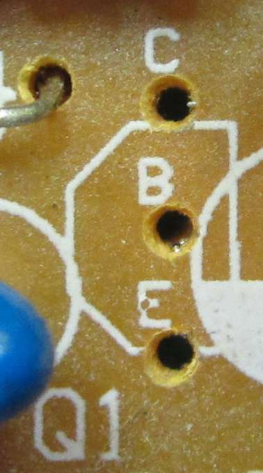

Laut Datenblätter sind BC327-40 und BC638 beides PNP, haben aber
unterschiedliche Footprints. Welches ist das richtige/gängige Pinout?
CBE oder ECB? Soll ja anhand des Siebdrucks bestückt werden.
Das TO-92-Gehäuse stammt aus der guten alten Zeit, als es noch kein
Standard-Pinout gab; du musst ins Datenblatt schauen.
Alexander schrieb:
> Welches ist das richtige/gängige Pinout? CBE oder ECB?
Laut https://www.mikrocontroller.net/articles/Standardbauelemente sind
BC337, BC327, BC547, BC557 Standardtypen mit Basis in der Mitte. Mein
Datenblatt aus der guten alten Zeit sagt das gleiche. Das ist eine klare
Mehrheitsentscheidung ;)
Ich würde das Layout auch passend für den BC337-40 und BC327-40 machen,
also CBE!
von Rainer W. (rawi)
> CBE oder ECB?
Beide - steht jeweils im Datenblatt.
Die guten alten TUPs hatten CBE.
Da hast du wenig Auswahl. Wo E, B und C angeschlossen werden müssen,
wird durch die Schaltung und nicht durch die Beschriftung festgelegt.

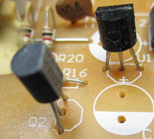

Du könntest Packages für beide Pin-Layouts auf die Platine setzen und
alternativ bestücken. Bei Einzelexemplaren kannst du auch die Beine
verbiegen - ist bei TO92 kein Hexenwerk, aber nicht schön.
Habe CBE genommen. Ich habs nun so geroutet dass es leicht erkennbar
ist.
von Manfred P. (pruckelfred)
Das TO-92 Gehäuse wird aufgedruckt, und dann kommt jemand mit 2N390x aus
dem Chinasortiment - Basis in der Mitte, aber C-E gedreht.
Man müsste drei Löcher in Reihe haben und C-B-E dranschreiben, ohne
Gehäusekontur. Einfach Naturen würden in der Anleitung einen konkreten
Transitortyp benennen.
Egal, ist eh windige Bastelei.
Marcel V. schrieb:
> alle Anschlüsse in einer Reihe ...
> um ... einen anderen Transistor einsetzen zu können.
Gerade wenn man mal einen beliebigen anderen Transistor zu bestücken
will, ist es besser, wenn die Anschlüsse dreieckig angeordnet sind.
Denn bei einer dreieckigen Anordnung kann die Reihenfolge sicher ohne
Überkreuzen (also lediglich mit "Bauteil drehen" und "Pins verbiegen")
korrigiert werden. Einfach mal ausprobieren.
A. H. schrieb:
> Ein Led im Basispfad würde den Pin nicht über 3V3 hochziehen.
Könntest du mir das aufzeichnen? Ich komm nicht drauf wie rum die rein
muss.
Wird so gemacht. Obwohl, dann lässt er sich nicht mehr hinlegen.
richtig, versucht mal kurzschlußfrei die Beine zu kreuzen wenn alle Pins
in einer Reihe stehen, klar schafft man aber nur mit künstlericher
Beinbiegung.
Tatsächlich! Ich habe es gerade mal eben auf Lochraster ausprobiert, der
Transistor dreht sich fast schon von selbst in die entsprechende
Vorzugsrichtung.
> muss.
Da an der LED ca. 1,8V abfallen, sollte der Basiswiderstand auch
verkleinert werden, um wieder auf deine 5mA Basisstrom zu kommen:
5V-1,8V-0,7V = 2,5V
2,5V/470R = 5mA
Ein Tipp, der in solchen Fällen seit lange vor der Jahrtausendwende
zigmilliardenfach funktioniert: wenn du mit bedrahteten Bauteilen
Platzprobleme hast, dann nimm SMD-Bauteile.
Muss das eine spezielle LED sein? und der Pull-up kommt zwischen LED und
Basiswiderstand, oder direkt an die Basis?
Nein, du kannst jede farbige LED verwenden, außer Infrarot, weiß und
blau. Der Gesamtspannungsfall muss nur größer als 1,7V sein, damit der
Transistor zuverlässig sperrt (5V-3,3V = 1,7V).
Alexander schrieb:
> und der Pull-up kommt zwischen LED und Basiswiderstand, oder direkt an
> die Basis?
Der Pull-Up entfällt, weil es am Eingang nur noch zwei Spannungszustände
gibt, nämlich 3,3V und 0V.
Marcel V. schrieb:
> Der Gesamtspannungsfall muss nur größer als 1,7V sein.
Da ist der 0,7V Spannungsfall von der B-E-Strecke des Transistors schon
mit drin.
Den Pull-Up brauche ich doch um mit 5 Volt den Transistor zu sperren.
> sperren.
Solange du die Versorgungsspannung von 5V nicht erhöhst, sperrt der PNP
Transistor automatisch, wenn am Eingang 3,3V anliegen. Erst ab einer
Versorgungsspannung von etwa 6V ist der Transistor am Leiten am fangen
und bleibt dann auch für immer leitend.
Du erhöhst die Versorgungsspannung aber nur auf max. 5,2V (mehr als 0,2V
Spannungsfall hat die C-E-Strecke bei 200mA nicht)!
Ich lass ihn drin für den Sleep Mode des ESP32. Habe den BC327 mit 390 Ω
und 10 kΩ direkt an der Basis und mit ner roten LED nun mal aufgebaut.
Es funktioniert. Transistor sperrt ordentlich mit VCC 5,055 V. Es
fließen 5,056 mA und es liegen trotzdem nur 3,502 V an. Die kann ich ja
dann gefahrlos an jeden GPIO anlegen, sogar innerhalb der Spezifikation!
Am Display messe ich zwischen 52,2 mA / 4,979 V und 152,3 mA / 4,906 V
bei voller Helligkeit. Es wird auch nichts warm.
Ich mach nun erstmal die Platine fertig. Vielleicht kann mir ja dazu in
meinem anderen Thread noch was sagen.
Beitrag "Re: ESP32 Footprint in Target"
Danke an alle die geholfen haben. Und falls es tröstet, wenn es mit
einem PNP nicht funktioniert hätte, hätte ich Deine Variante vom Montag
mit zwei Transistoren als nächstes versucht.

Ich erwähnte in meinem ausdrücklich "China-Sortimente", die der eine
oder andere Arduino-Fan haben könnte. Da gibt es TO92, wo die Basis in
der Mitte ist, aber C und E andersherum.
Ich habe mal eine Schlachtplatine geknipst und dort einen BC
reingesteckt, wo eigentlich ein 2N hin gehört.
Exoten mit Collektor in der Mitte geht da natürlich nicht, also 4 Löcher
layouten.

Ein schönes Bild, sollte man sich als Hilfe an den Tisch kleben. C in
der Mitte wurde weiter vorne schon erwähnt, BC638. Ich selbst hatte noch
keinen TO92 mit dieser Anschlußfolge in der Hand, weshalb ich sie Exot
genannt habe.
