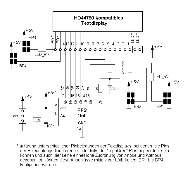

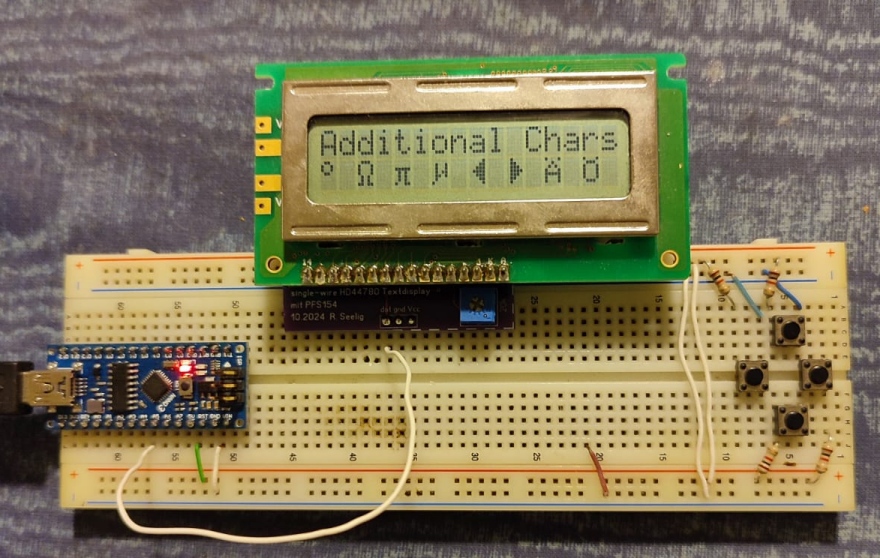

Aus 2 Anlässen heraus entstand ein "intelligenter" Adapter für HD44780
kompatible Textdisplay (wobei sich über "intelligent" trefflich streiten
läßt).
1. Ein einfaches Displaymodul für das Steckbrett zu haben, das sich nur
mit einer einzelnen Leitung steuern läßt (um den Kabelverhau deutlich zu
verringern).
Natürlich kann man hier auch I2C-Displays verwenden, aber hier bedarf es
dann wieder mehr oder weniger aufwändige Software im steuernden
Controller
und
2. etwas mit dem Ultra-Low-Cost Controller PFS154 zu realisieren. Preis
bei lcsc.com, Stand 23.10.2024 für PFS154-8 bei Abnahme von 50 Stück
5,76 Cent, für den PFS154-16 bei Abnahme von 50 Stück 7,99 Cent

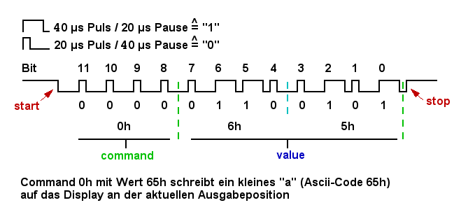

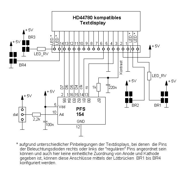

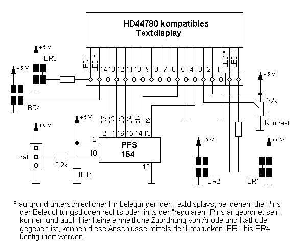

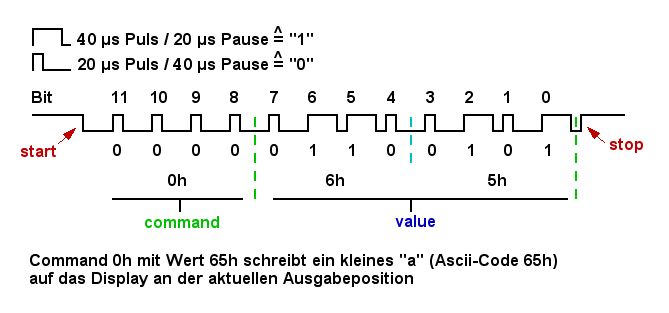

Der Displayadapter hat nur eine Eingangsdatenleitung auf der die
Information über ein proprietäres 12-Bit PWM Protokoll übertragen wird.
Der steuernde Microcontroller benötigt also nur - wie bereits erwähnt -
eine einzelne Steuerleitung zum Ansprechen des Adapters.
Die "Intelligenz" bezieht sich darauf, dass dem Adapter keine
Initialisierung und kein Beschreiben der Displayregister vorgegeben
wird, dieses wird vom Adapter selbst erledigt.
Dem Adapter muß nur mitgeteilt werden, welches Zeichen ausgeben werden
soll oder wohin die nächste Ausgabestelle positioniert wird.

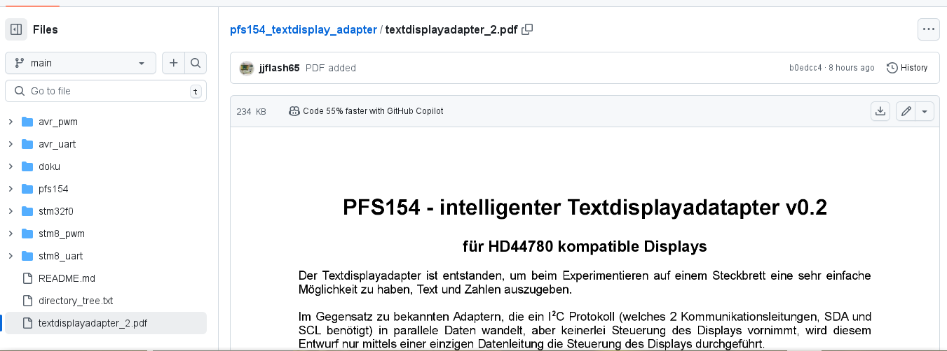

Demoprogramme zur Verwendung des Adapters sind für STM8, AVR (ATmega,
ATtiny) und PFS154 im Archiv enthalten.
Sämtliche Software ist unter Linux mit den Compilern AVR-GCC und SDCC,
die Programme können mit einem einfachen Aufruf von < make > compiliert
werden.
Und nein: Ich habe kein Demoprogramm für einen Arduino gemacht, aber
vielleicht mache ich das noch (vielleicht).
Eine PCB die das ganze auf einem Steckbrett nutzbar macht ist bei JLCPCB
schon in Auftrag.

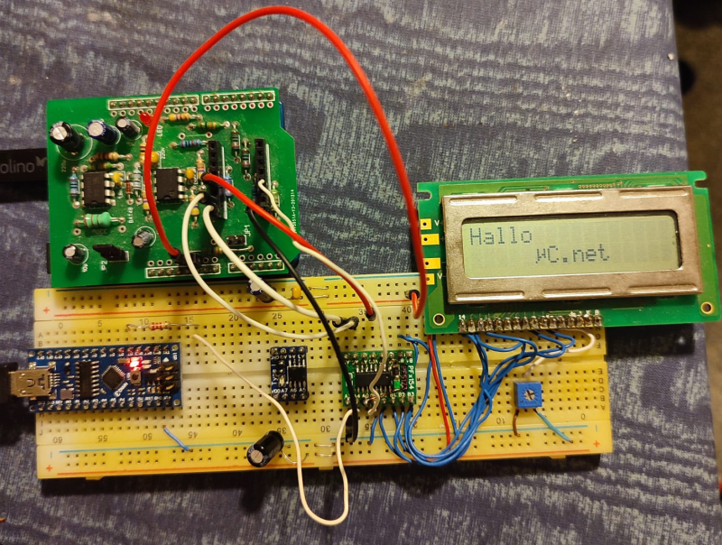

Ein (unspektakuläres) Video mit einem Arduino-Nano kann man hier sehen:
https://www.youtube.com/watch?v=0BEhvig6jcs

von Harald K. (kirnbichler)
Warum nicht eine normale UART-Übertragung verwenden? Das ist auf der
Seite derer, die so ein Display ansteuern wollen, um Größenordnungen
einfacher zu handhaben als dieses Protokoll hier, und auch das braucht
nur eine Leitung zwischen µC und Deinem Displaycontroller.
Sonst ist die Idee schick, keine Frage.
von Ralph S. (jjflash)
Sehr gute Frage, denn in der Tat wollte ich zuerst UART verwenden. Da
ich aber mindestens 12 Bits zur Steuerung benötige wären über UART 2
Übertragungen notwendig gewesen. Das führt beim PFS154 bisweilen zu
Problemen, da der PFS154 kein Hardware-UART besitzt. Eine Software-UART
konnte ich nur bis zu einer max. Baudrate von 19200 bei 8 MHz Coretakt
realisieren (was natürlich für den Displayadapter ausgereicht hätte).
Nun hätte man die 2-Byte Aufteilung natürlich so realisieren können,
dass das erste Byte das Kommando und das zweite Byte der Value ist. Wenn
er davon aber eines "verschluckt" kommt der Adapter durcheinander (wobei
mir gerade die Idee kommt, das höchstwertigste Bit als
Unterscheidungsbit zwischen Value und Kommando zu nehmen und das Value
auf einen Zahlenwert bis max. 127 zu begrenzen, was ausreichend wäre,
weil die Textdisplay zumindest für europäische Zeichen nur die unteren 7
Bits nutzen)).
Zudem (ich gebe es zu) hatte ich es mir dann leicht gemacht und aus
einem bestehenden Projekt welches 32-Bit übertragen mußte, das Protokoll
einfach auf 12 abgeändert.
Harald K. schrieb:
> Das ist auf der
Aus diesem Grund habe ich für STM8, AVR, und PFS "Libraries" (stxlcd.c /
stxlcd.h) geschrieben, um mit dem Protokoll gar nicht erst in Kontakt
treten zu müssen.
Aaaaaaaber: ich versuche mich noch einmal an einer UART-Übertragung,
denn du hast in einem Punkt (den ich mal unterstelle) Recht: Bei einem
UART-Protokoll könnte man dann auf stxlcd verzichten.
von Frank M. (ukw) (Moderator) Benutzerseite
Ralph S. schrieb:
> Da ich aber mindestens 12 Bits zur Steuerung benötige wären über UART 2
Das kann man optimieren. Wenn Du sowieso das oberste Bit als
Unterscheidung zwischen Kommando und auszugebendem Zeichen verwendest,
könnte man auch mehrere Zeichen hintereinander senden ohne jedesmal das
Kommando zu senden. Du musst nur nach jeder Ausgabe eines Zeichens den
"virtuellen Cursor", also die Spalte um 1 inkrementieren. Dann weisst
Du, dass das nächste Zeichen dahinter kommt.
ging noch in C oder brauchte Assembler ? Irgendwie sind zig Dateien in
deinem ZIP.
Eindeutig, und sogar ein normales Protokoll, mit Steuerzeichen (CR: x
pos 0, LF: y pos +1, FF: y pos 0, HT x pos +2, BS: x pos-1, SO cursor
blinken, SI cursor aus). Dann könnte das als Terminal für fast jeden
dienen.

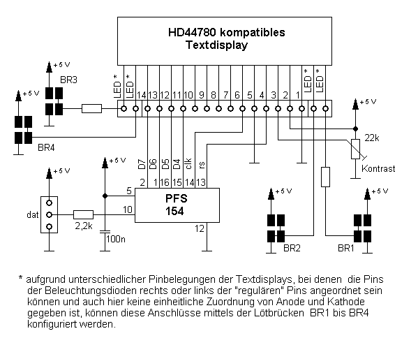

Das Kontrast-Poti kann man noch mit einem Portpin ersetzen, der zwischen
Hi-Z und Low wechselt.

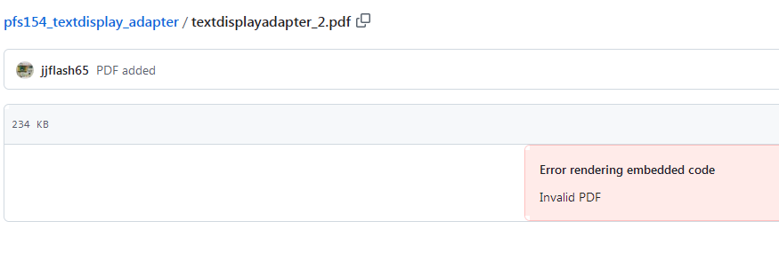

Stimmt, in meinem ZIP sind viele Dateien enthalten, eben die
verschiedenen Projektordner für STM8 und AVR als Sender sovie PFS154 als
Sender und Empfänger. Eine IDE verwende ich nicht, das ist alles ein
reines "Makefile-Projekt", die Dateien nur mit Texteditor erstellt
(sogar in der Konsole). In den jeweiligen Unterverzeichnissen sind alle
Dateien enthalten, damit ein einfaches Make zum Builden genügt. Siehe
auch das PDF-File.

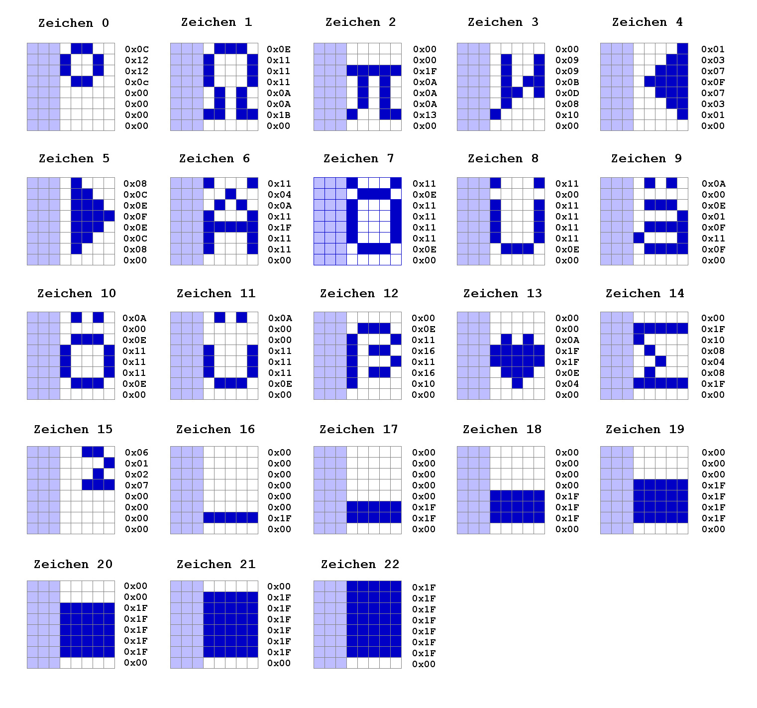

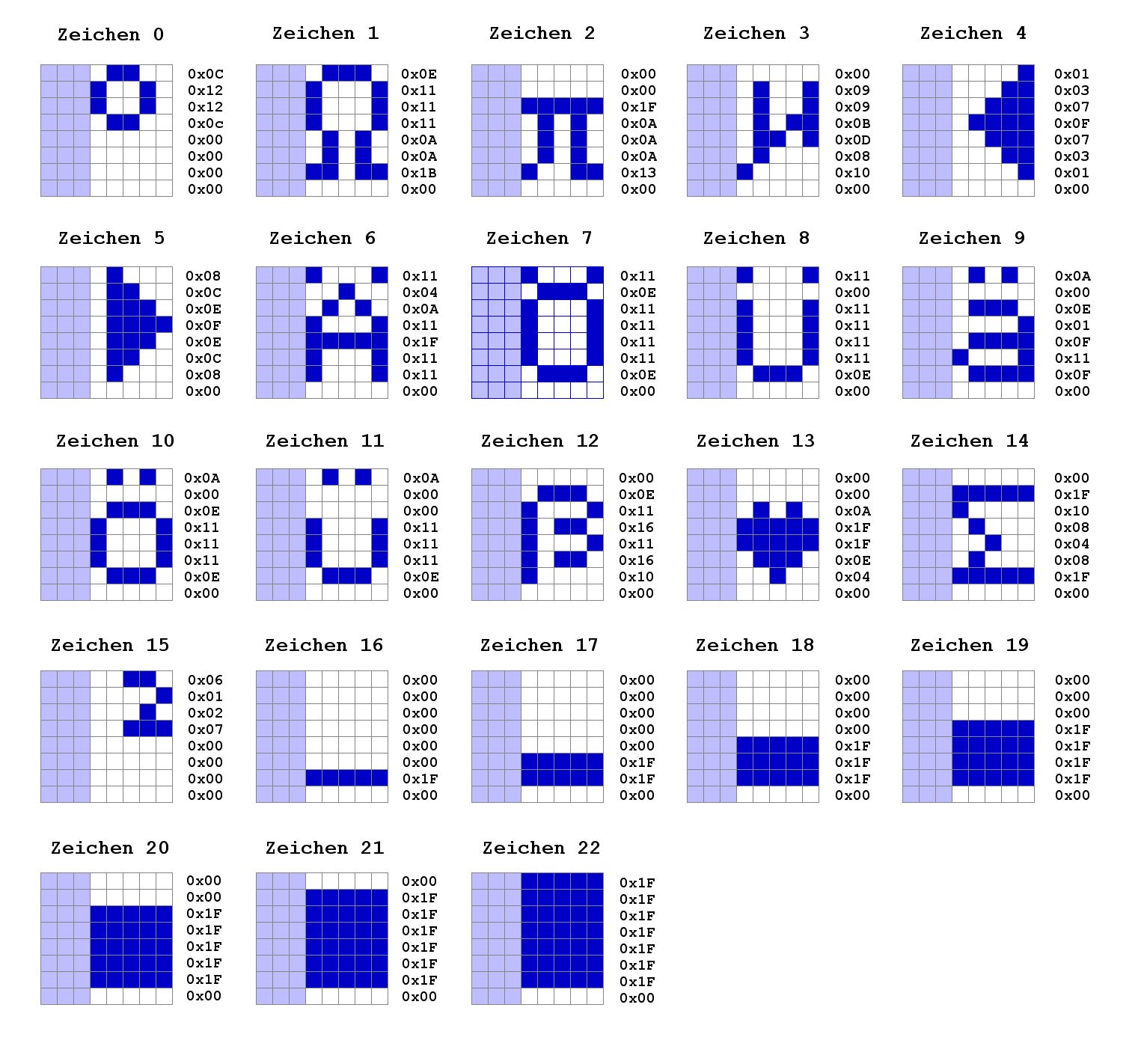

Einen Fehler habe ich auch schon gefunden, der beim setzen von
benutzerdefinierten Zeichen auftritt und werde das natürlich
korrigieren.

und zu guter letzt brauchts noch etwas für die Nörgler: Ja, ich habe das
auf dem Steckbrett aufgebaut (siehe Bild).
Hab ich gemacht, es wird aber noch ein passiver Tiefpassfilter
notwendig, 1K-Ohm zu 4.7µF lassen das Display ruhig aussehen.

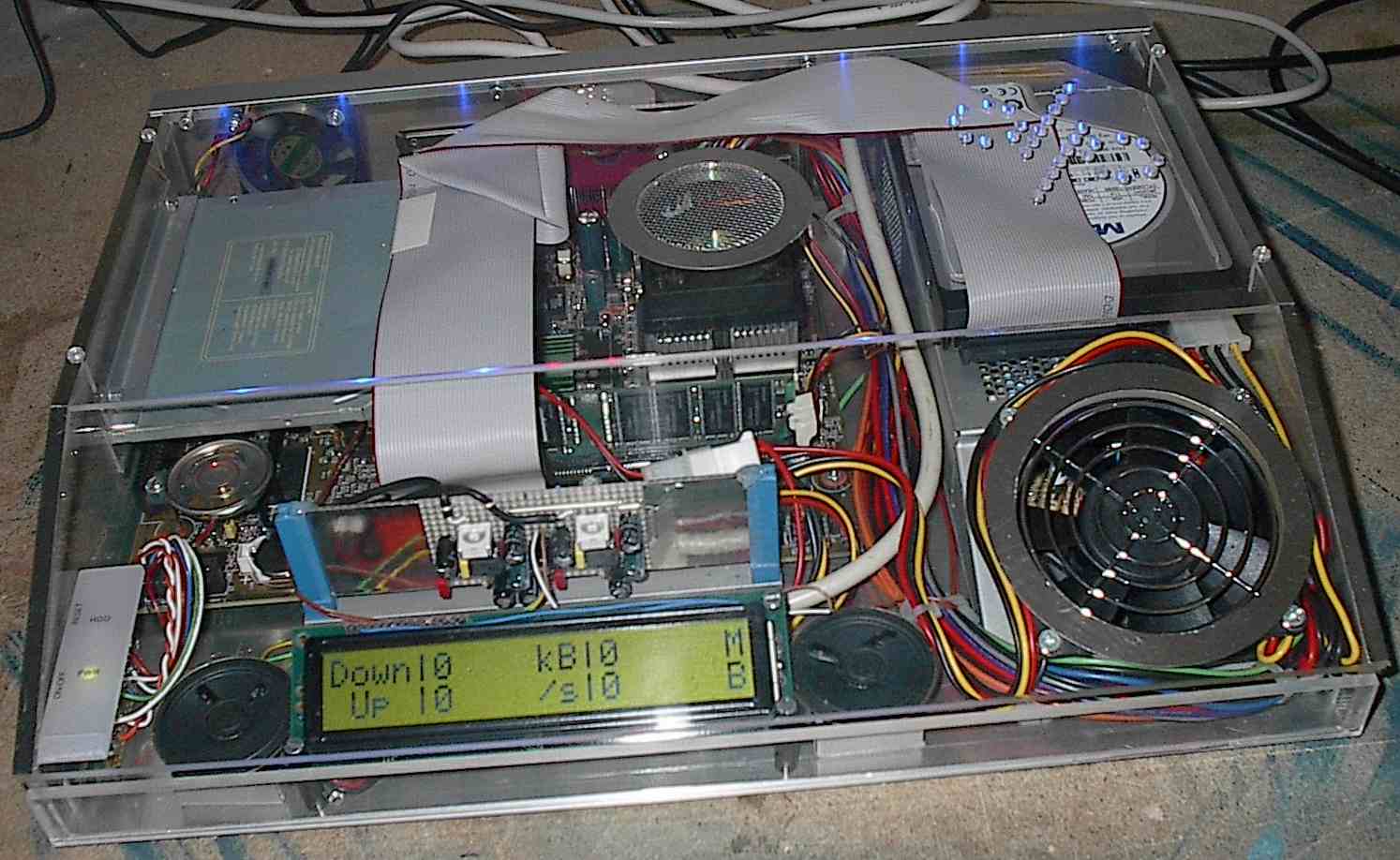

von Crazy Harry (crazy_h)
Früher gab es zig Programme für die verschiedensten Displays (auch
grafische mit T6963 320x240 Pixel) für eine Parallelportansteuerung.
Darauf konnte man dann z.B. Festplattenbelegung, CPU-Last, Up-/Download
Speed und Menge und noch vieles mehr anzeigen.
:-) kenn ich selbst alles noch von "viiiiiel früher". Aber allen ist
gemein (zumindest auf deinen Fotos, dass diese mit einem HD44780
kompatiblen Controller bedient wurden.
Richtig, ein Foto von meinem T6963 hatte nicht greifbar, bis jetzt 🙂
lachen muß (sorry): damals war Case-Modding derart in, dass es (für
mich) schon zu arg war.
Heute ... muß es ein Notebook sein, so klein, so schlank, so
leistungsstark und ausdauernd ohne Steckdose.
ähem... :-) was hat das mit dem Displayadapter und so zu tun ?
(aber danke für die Bilder, ich sehe so etwas immer wieder gerne. Vllt.
solltest du, wenn du mehr davon hast, so etwas bei den Kunstwerken
einstellen ?!?)

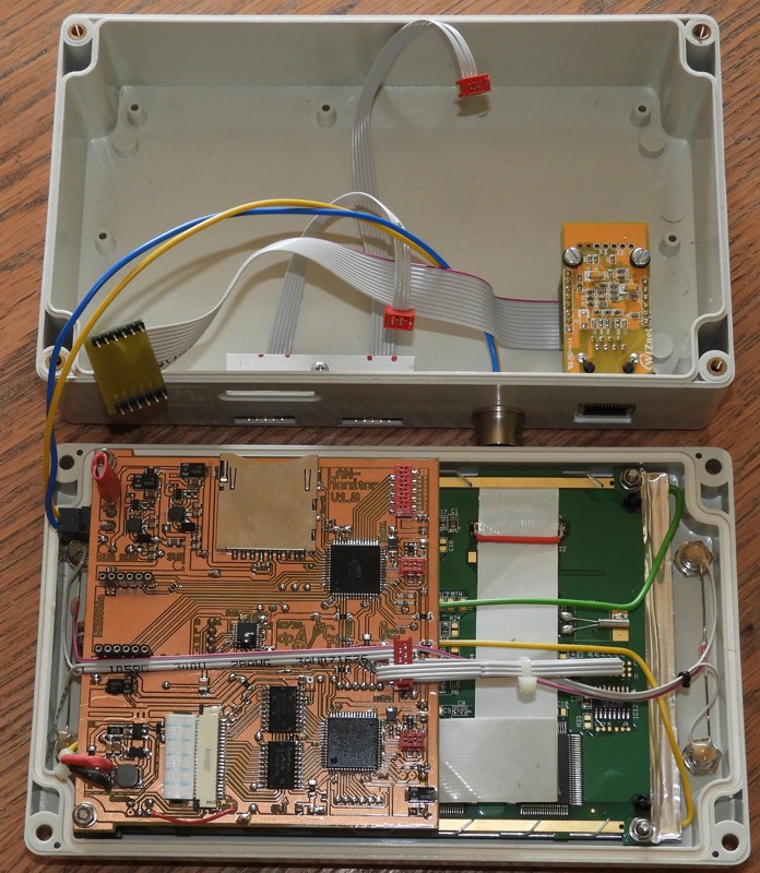

Ok gewonnen 🙂 aber ich wollte widerlegen, daß es nur mit HD44780 geht.
Das was du da gemacht hast, habe ich mal für grafische Displays über I²C
gemacht.
:-) ich wußte nicht, dass es ums gewinnen geht!
Super schöne Arbeit. Für mich bin ich am Überlegen, auf einem farbigen
128x128 ebenfalls einen graphischen Displayadapter zu machen.
Grundsätzlich stellt sich mir das "Problem", welche Funktionen (außer
Text) dieses Display haben soll.
Eine Bitmapübertragung hattest du nicht realisiert, oder ? Bin ich am
Grübeln, ob einfache Funktionen für putpixel, line, circle und rectangle
reichen.
Und richtig schön: das ganze in Pascal. Welchen Controller hast du
verwendet (ich liebäugel hier mit einem STM32F030) und absolutes
Interesse (weil eigentlich ein Pascal/Delphi Fan): Welches Pascal hast
du hier verwendet (Freepascal an Controller angepasst ?)
Ich meinte das im Sinne von "ja hat nichts mit deinem Adapter zu tun".
Ich habe einen Mega32 @ 8MHz verwendet. Die Bitmaps sind alle schon dort
vorhanden und können ja, je nach Verwendungszweck, angepaßt werden.
Gemacht wurde das, um ein grafisches Display mit einem kleinen
Controller ansteuern zu können. Programmiert in AVRCo-Pascal.
Inzwischen hab ich auch noch ein 320x240 mit einem XMega256A3U @ 64MHz
so am laufen. Dieses mal jedoch um den Hauptcontroller zu entlasten. Das
ganze ist eine Art Monitoring von Netzwerkkomponenten. uC1 pingt
Switche, Router und Steuerungen an und sendet das Ergebnis an uC2. Der
bereitet das grafisch auf und steuert das Display an. Leider wurde die
Schaltung nie praktisch eingesetzt und so baute ich später eine
Schaltung draus, die die Abgastemperatur meiner Heizung mitloggt.
Nachdem ich auch endlich wieder Zugriff auf mein Github habe, habe ich
das gesamte Projekt dort auch eingestellt.
https://github.com/jjflash65/pfs154_textdisplay_adapter
von Bradward B. (Firma: Starfleet) (ltjg_boimler)
Da passt was nicht, die PDF-reader können das PDF nicht lesen.
Oh, bedauerlich. Das PDF ist ein Export aus LibreOffice Writer. Habe ich
mir jetzt angesehen mit Firefox, Chrome und Opera und sieht aus wie im
Screenshot des Anhangs.
Das PDF ist dasselbe wie dieses, das hie eingstellt ist.
Welchen Browser verwendest du und vielen Dank für die Info.
PS: in der letzten Zeit habe ich auch Probleme mit einigen GitHub
Repositories die PDF-Dateien anzuzeigen.
Das (
https://www.mikrocontroller.net/attachment/649567/textdisplayadapter.pdf
) ich ohne Probleme aus dem Browser heraus öffnen.
Browser ist firefox 115.17.0esr (64 bit), lt. Info ... die aktuelle
Version.
Runtergeladen als  .zip oder raw wird es ohne Meckern angezeigt.
Beim eigenen PDF-Export aus LibreOffice writer hatte ich mal Probleme,
das PDF mit nicht standard Einstellung nicht angezeigt wurden. Scheint
hier aber nicht das Problem zu sein,
ist wohl eher Git Hub (
https://github.com/jjflash65/pfs154_textdisplay_adapter/blob/main/textdisplayadapter_2.pdf

Dein eingangs gewähltes 12 Bit Format finde ich besser als ein serielles
8N1 Format, da das Timing viel einfacher zu erfüllen ist. Selbst wenn
bei Deinem jetzigen Einzelstück die Temperaturschwankungen noch
toleriert werden, wäre es blöd, wenn es irgendwann aus der Reihe tanzt.
Mi N. schrieb:
> Elegant wäre aus meiner Sicht,
> den Kontrast und die Hintergrundbeleuchtung meinetwegen in ein paar
> festen Abstufungen einstellbar zu machen.
Wäre an sich kein Problem, einzig: mit welchem Defaulwert würde
gestartet werden? Ich habe hier unterschiedliche Displays ausprobiert
und alle brauchen eine etwas andere Kontrastspannung.
Mi N. schrieb:
> Die Kontrastspannung könnte
> auf 0,3 - 1 V begrenzt werden. Außerhalb dieses Bereiches zeigen die
> allermeisten Displays garnichts Lesbares an.
Das könnte ich so integrieren, dass  0..255 einer Spannung von 0..1 Volt
entspricht. Ich habe hier auch alte Polin-Displays 0802), die möchten
bisweilen weniger als 0,3V. Mehr als 1 V will keines.
Ist absolut machbar, der zweite PWM des PFS154 ist noch frei und kann
dafür verwendet werden.

Meine Toolchain und viele Beispiele zum PFS154 findest du auf meinem
GitHub (allerdings nur für Linux).
https://github.com/jjflash65/Padauk-pfs154
Wenn du das komplette Verzeichnis auspackst hast du in dieser
Verzeichnisstruktur dann auch schon den Compiler mit kopiert (nirgendwo
verankert) um die Demoprogramme mittels "make" zu übersetzen. Dort
findest du dann Sourcen für Verwendung der Timer, des Komparators,
Softwareuart -i2c -spi. Demo für Text-LCD (wie das jetzige Projekt),
7-Segmentanzeige und Bitbanging im allgemeinen
:-) vllt. kann ich dir den PFS154 doch noch schmackhaft machen ?!? Aus
Ich glaube auch, dass das an GitHub liegt.
Weil mich jemand privat mit meiner regulären Mailadresse angeschrieben
hat (und für den auch schon ein programmierter Controller in der Post
ist) habe ich jetzt noch ein Arduino-Sketch auf die Schnelle gemacht
(nein, nicht über Klassen und Arduino-Bibliotheken, sondern gerade das
C-Programm kurz modifiziert, damit es Arduino "frisst").
Im Anhang auf dem Foto sieht man das Display schon auf einem PCB-Adapter
stecken, aber noch mit einem Trimmer für die Kontrastspannung (weil die
PCB's bei JLCPCB schon in Arbeit waren).
By the way, weil es schon ab und an vorgekommen ist dass ich "privat"
angeschrieben wurde: hey Leute so arg kann ich Euren Ruf gar nicht
versauen.
