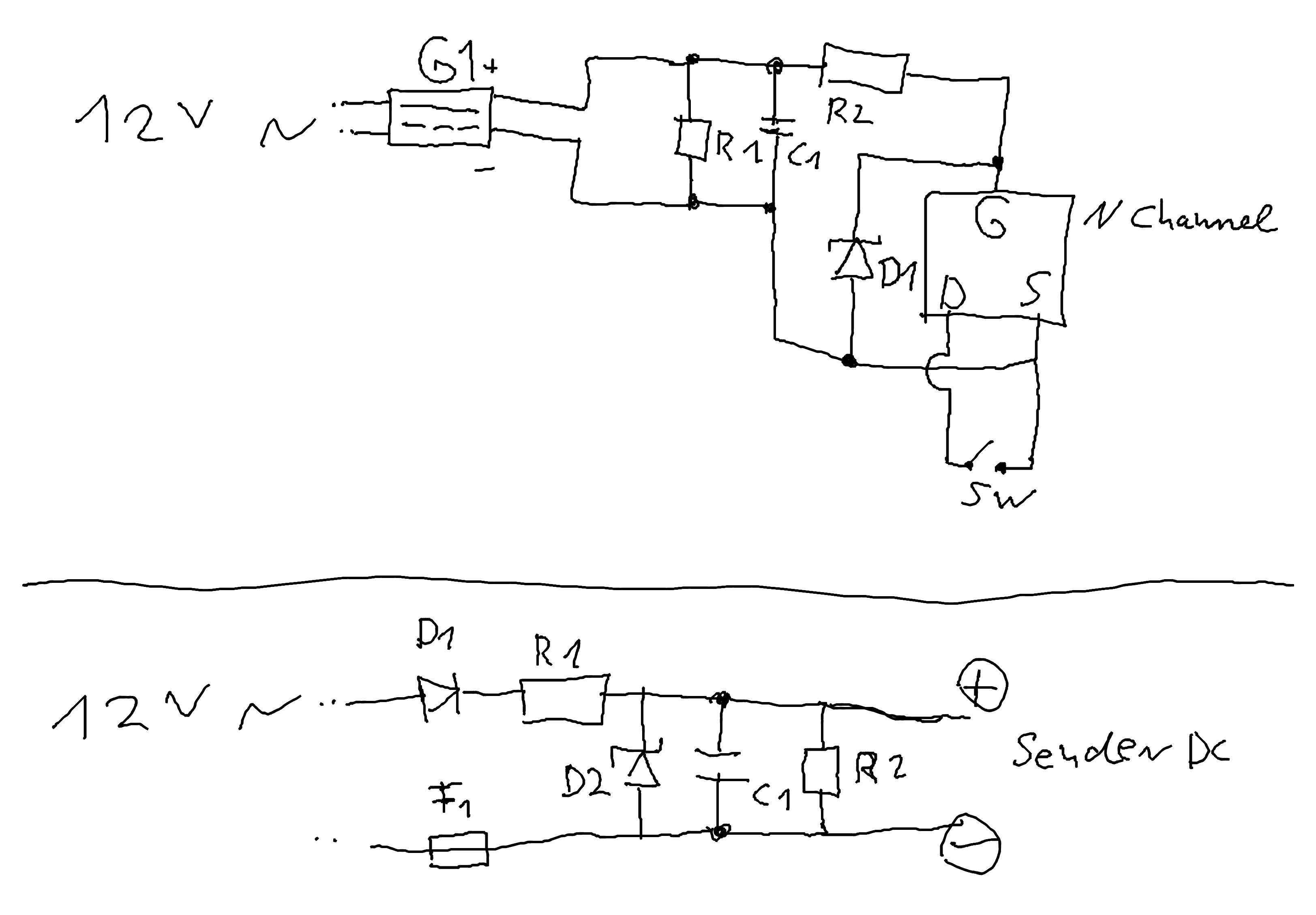

Meine Schaltung mit nem kleinen Relais aus nem alten Router funktioniert
bis heute perfekt, auch die  vier 2032 geben noch über 12V Spannung.
Aber da diese Schaltung schön einfach und praktikabel ist habe ich mir
überlegt wie man das Gleiche mit weniger Bauteilen z.B. mit Mosfet, oder
direkte Spannungseinspeisung in das Sendemodul erreichen kann.
* Für die direkte 12V Einspeisung: *
könnte man den Taster der Funk-klingel brücken und die Spannung auf die
Batteriepole geben, oder irgendwo auf der Platine direkt den Eingang zum
Funkmodul finden und dort anlöten. R1 wäre um bei Fehlfunktion den
Eingangsstrom zu drosseln ohne aber das Funkmodul unterzuversorgen, ich
tippe mal 50 Ohm sind ok, man kann es aber auch weglassen, wichtiger
wäre hier die Sicherung F1, die kann man ja beliebig klein und flink
wählen, gängig 200mA flink. Sollte der Funksender z.B. nur 3V brauchen
müsste man R1 größer wählen R=U/I ; R= (12V-3V)/0,005A=ca.2k. Die Z
Diode ist am wichtigsten, die begrenzt die Spannung auf 12V, bzw. das
was der Sender braucht und leitet gleichzeitig umgekehrt gepolte
Spannungen ab die im Leitungssystem entstehen könnten. D1 ersetzt den
Brückengleichrichter (z.B. aus Leuchtmittel), da die Hälfte der 12V
Impulse vermutlich ausreichen. C1 soll die Betriebsspannung des
Funksenders stabilisieren, würde ich nen kleinen Keramikkondensator
probieren, ob der ausreicht. R2 soll induktive und kapazitive Spannungen
ableiten die eine Fehlauslösung bewirken könnten, bzw. den Kondensator
entladen, damit der Sender nicht zu lange aktiviert bleibt.
* Für die Mosfet Variante: *
Sicherung wäre hier ebenfalls zu empfehlen. G1 wäre der Gleichrichter,
oder aber man nimmt nur ne Diode um Gleichspannung zu erzeugen. R1 soll
wieder parasitäre Spannungen ableiten die im Leitungssystem entstehen.
C1 stabilisiert wieder die Gleichspannung, sollte man aber auch
weglassen können. Ebenso den Gate Widerstand R2 kann man weglassen,
ansonsten vielleicht 25 Ohm wählen. Z Diode D1 ist dafür da um die Gate
Source Spannung auf den maximal zulässigen Wert des Mosfets zu
begrenzen. Im Beispiel deines IRFZ44N wären das 15-20V, würde ich auf
jeden Falle einbauen. Muss die VGS für den Mosfet weiter reduziert
werden müsste man für R2 einen größeren Widerstand wählen um den
Stromfluss durch die Diode zu begrenzen. Wählt man VGS=5V bei 1mA für
die Diode wäre das 7k=(12V-5V)/0,001A
Was die Dimensionierung für den Widerstand der die parasitären Einflüsse
vernichten soll würde ich ihn für großzügige 10mA auslegen, dann würde
auch ein 1/4W Widerstand passen: R=U/I ; 1k=12V/0.01A.
So meine süßen Mäuschen, jetzt seit ihr dran, was haltet ihr von meinen
Ausführungen und gäbe es Anregungen bzw. Fehler die es zu benennen gilt?

Danke. Nun man könnte alle Bauteile weglassen und nur einen N oder P
Channel Mosfet nehmen und hoffen dass es keine Spannungsspitzen gibt,
die VGS überschreiten. Der Klingeltaster würde dann mit 25 Hz betätigt
werden, was auch funktionieren sollte.

von Der G. (Firma: schlechthin) (gastgeber)
Leider ja, denn der Friseur hätte mich darauf hingewiesen, dass dann der
Mosfet sporadisch schalten würde, man muss mindestens die parasitären
Spannungen beseitigen. Danke an meinen Friseur.
