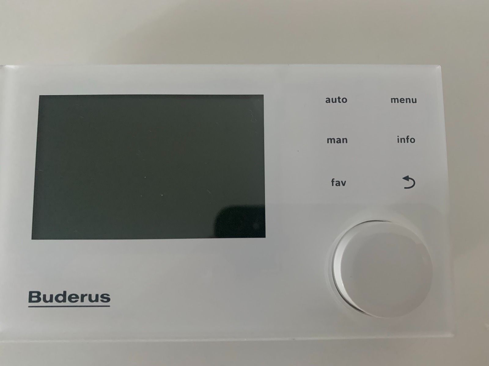

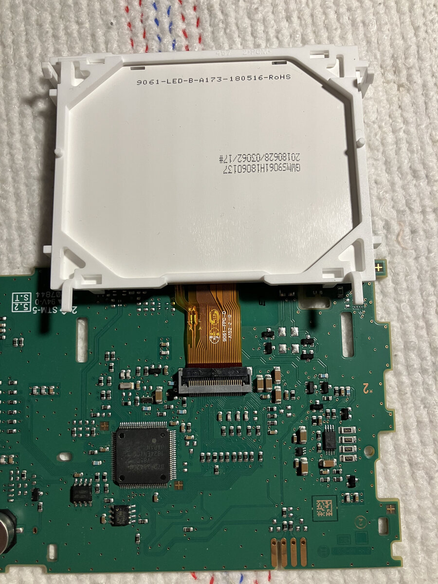

ich habe plötzlich eine defekte Heizungsregelung RC310 von Buderus, die
ein komisches Verhalten zeigt. Das Display leuchtet weiß komplett ohne
Schrift. Bedienung dadurch nicht mehr möglich. Die Heizung funktioniert
weiterhin. Das selbe Verhalten, ob die Regelung extern oder im Kessel
selbst eingebaut ist. Die Regelung ist über den EMS plus Bus (2 Kabel
ca. 15V) mit Strom versorgt. Versorgungsspannung liegt an. Auf der
Platine messe ich an vielen Punkten 3,3V. An anderen Punkten, an denen
meiner Meinung nach Spannung anliegen müsste, messe ich null Volt.

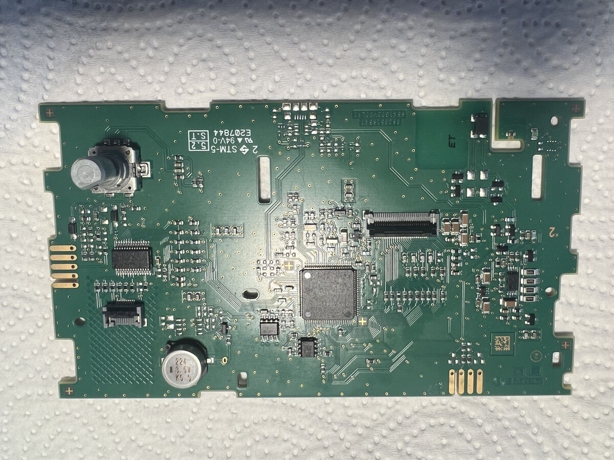

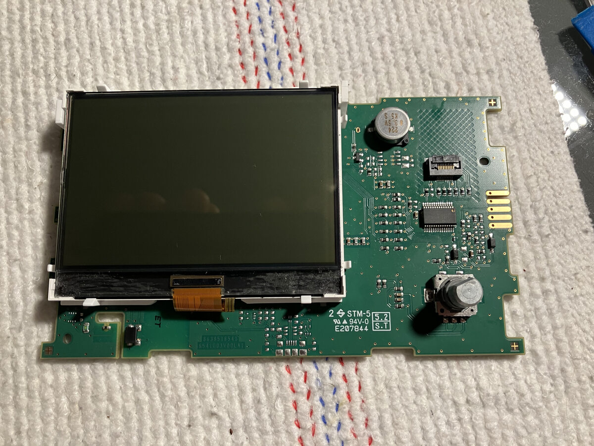

von Chris H. (kinderklinik)
Ich bitte diesen Anfängerfehler zu entschuldigen...
Hoffe, jetzt ist es besser.

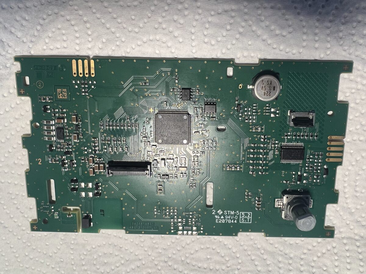

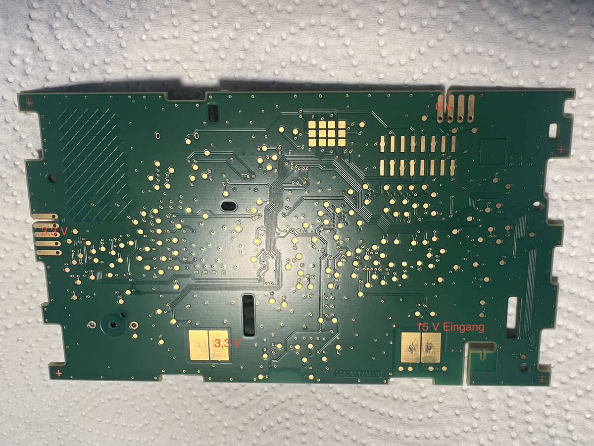

Habe probiert ein paar Messstellen einzutragen. Mit welcher Spannung
arbeitet im Regelfall das LCD Display? Kann man das pauschal sagen? Denn
das Backlight funktioniert ja offensichtlich noch.
Vielen Dank noch mal.

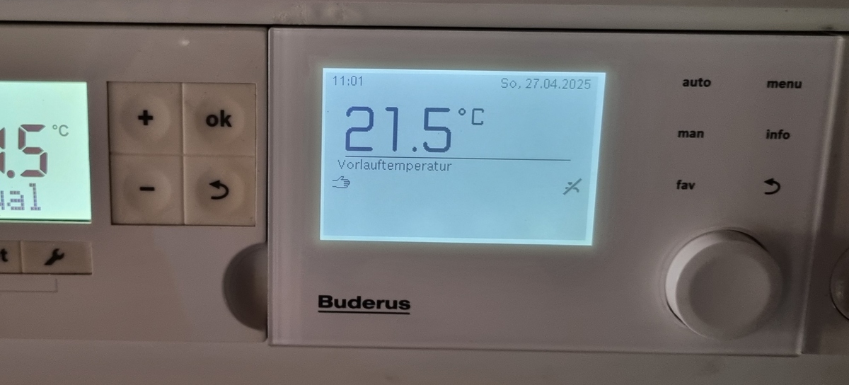

So sieht die Heizungsregelung normalerweise aus.
Ich habe die Platine zum Messen ausgepackt.
VG
von H. H. (Gast)
Das wird mir zu zäh.
von Mani W. (e-doc)
Ja, schön finster...
von Peter K. (chips)
hilfreich wären:
- Bild des Display hinten mit Typenbezeichnung
- Bild der Platine mit erkennbaren IC-Bezeichnungen
- Bild der Platine verbunden mit Display etc

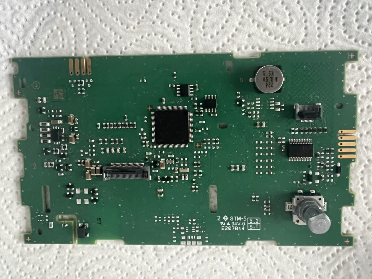

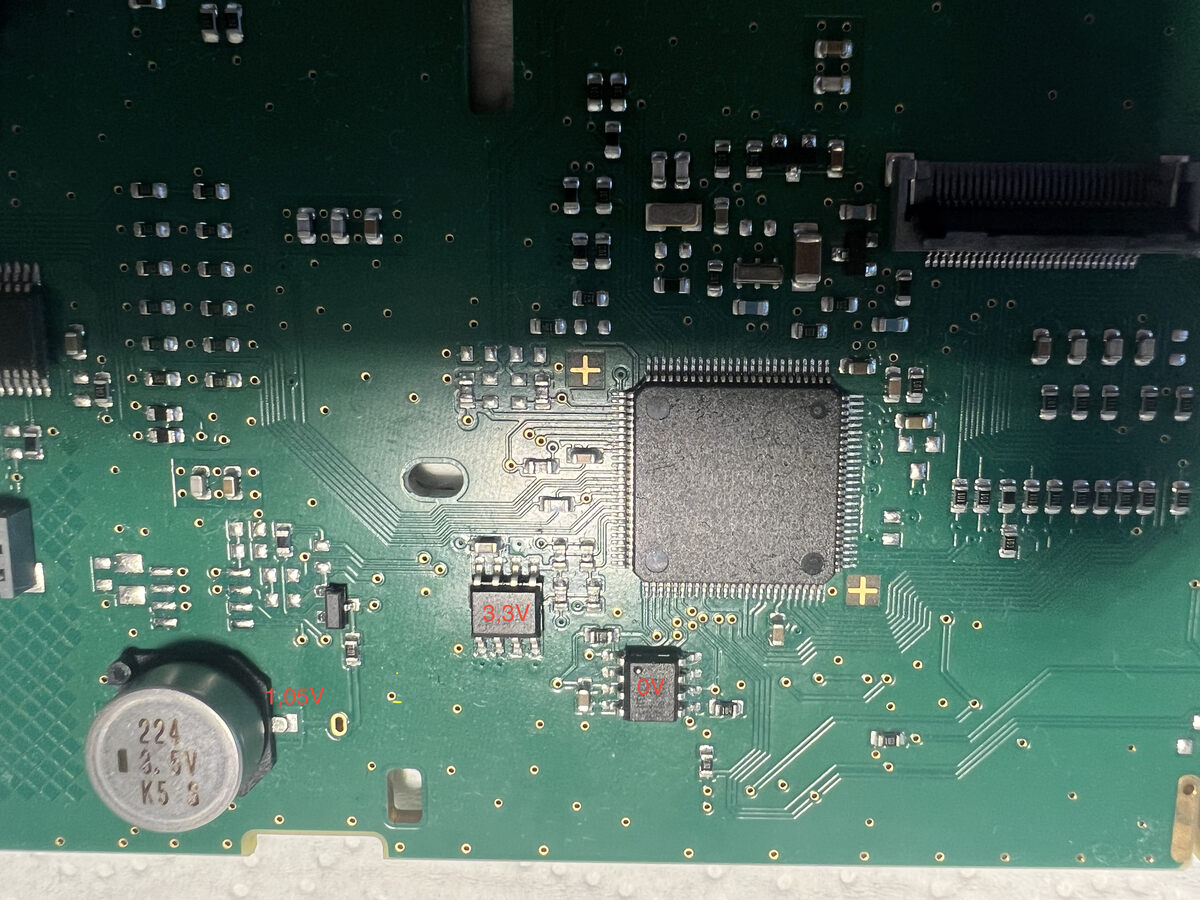

Tut mir leid, dass Sie mit mir so viel Geduld haben müssen.
Hier die Bezeichnungen.
Das Flachbandkabel zum Display sieht gut aus. Keine Oxydationen an den
Steckern. Keine offensichtlichen Oxydationen oder Spuren von Schäden für
mich als Laien erkennbar.
Vielen Dank

mit RC310 erhalte ich im Internet folgende Bilder einer aktiven RC310:
https://www.heizungsdiscount24.de/regelungstechnik/buderus-vc310-komfort-bedieneinheit-lueftungsregelung-logamatic-ems-plus.html

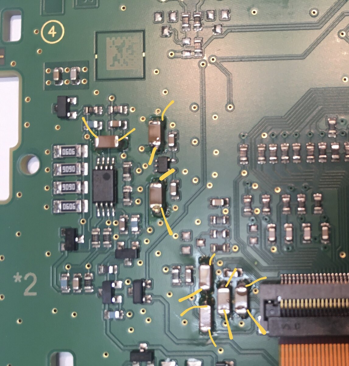

welche Punkte sind das denn?
Vielen Dank für die Antwort.
Werde ich probieren. Bin bei dem größten Käfer mit V850 weitergekommen
und der sollte mit den 3,3V wohl zurechtkommen. An den anderen Käfern
arbeite ich noch.
Die Punkte mit den unterschiedlichen Spannungen hatte ich in einem Bild
weiter oben gekennzeichnet, hänge ich nochmal mit Zusatz an. Der Link
führt zur VC310. Die RC310 sieht im Prinzip genauso aus. Bei meiner geht
zur Zeit eben nur das Backlight an. Es ist keine Schrift zu sehen. Rein
weiß.
VG

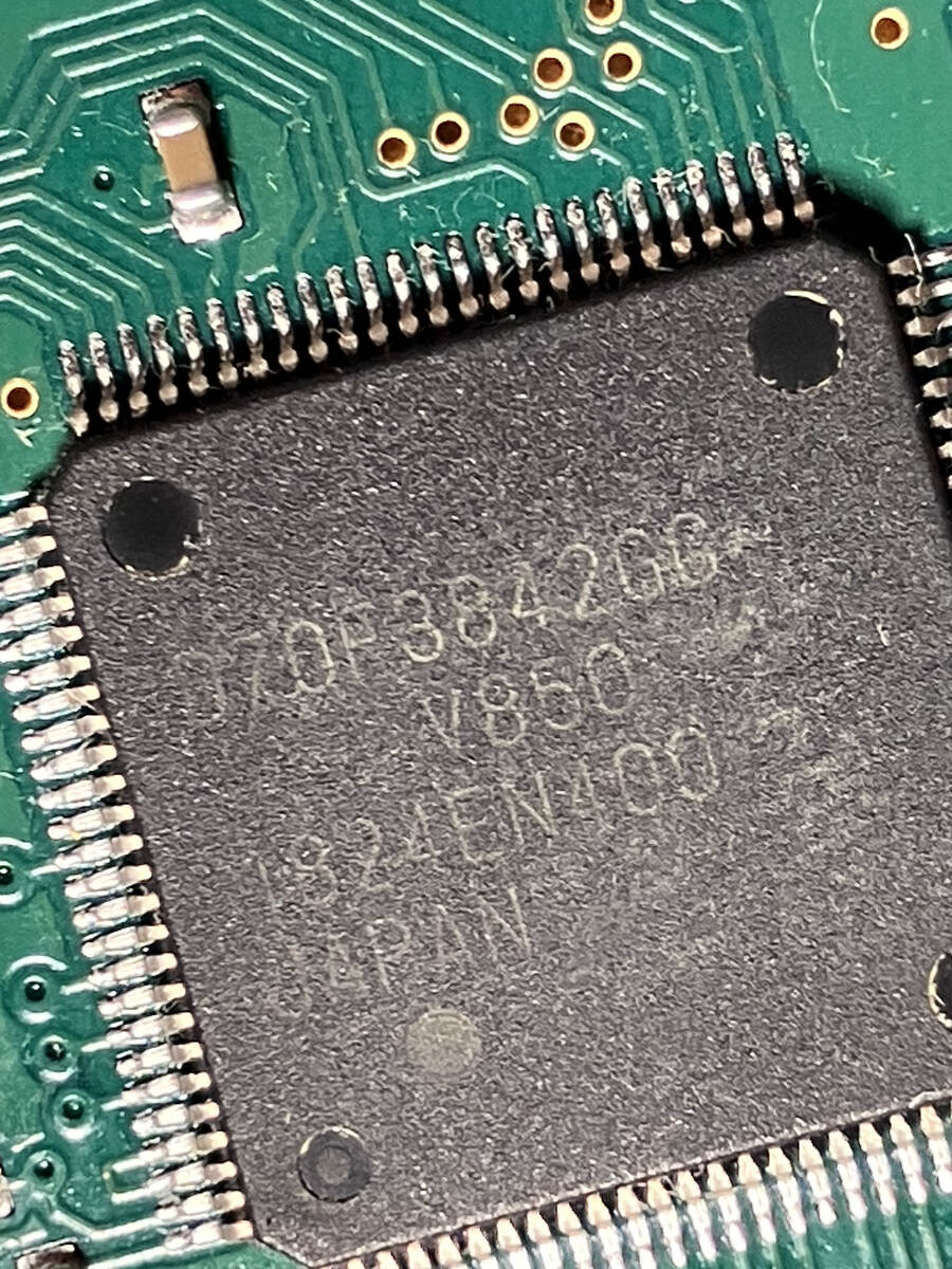

von Achim M. (minifloat)
Chris H. schrieb:
850V und JAPAN deutet auf einen Microcontroller von Renesas hin. Ein
ziemlicher Bolide, wohl dem Grafikdisplay geschuldet.

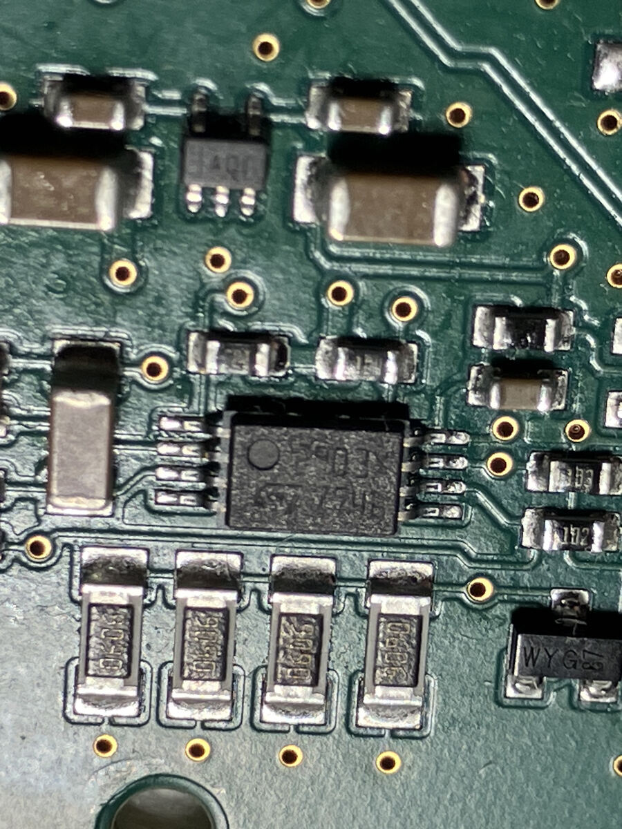

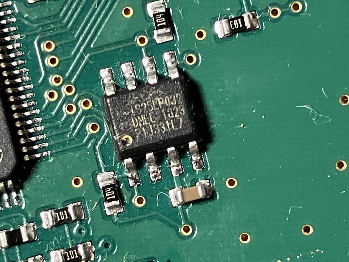

Chris H. schrieb:
Ein IS25LP032 SPI 32Megabit EEPROM.
An dem müsste Spannung dran sein und bei startenden/laufendem
Mikrocontroller auch rege Kommunikation. Pinout siehe Datenblatt
https://www.issi.com/WW/pdf/IS25LP032-064-128.pdf

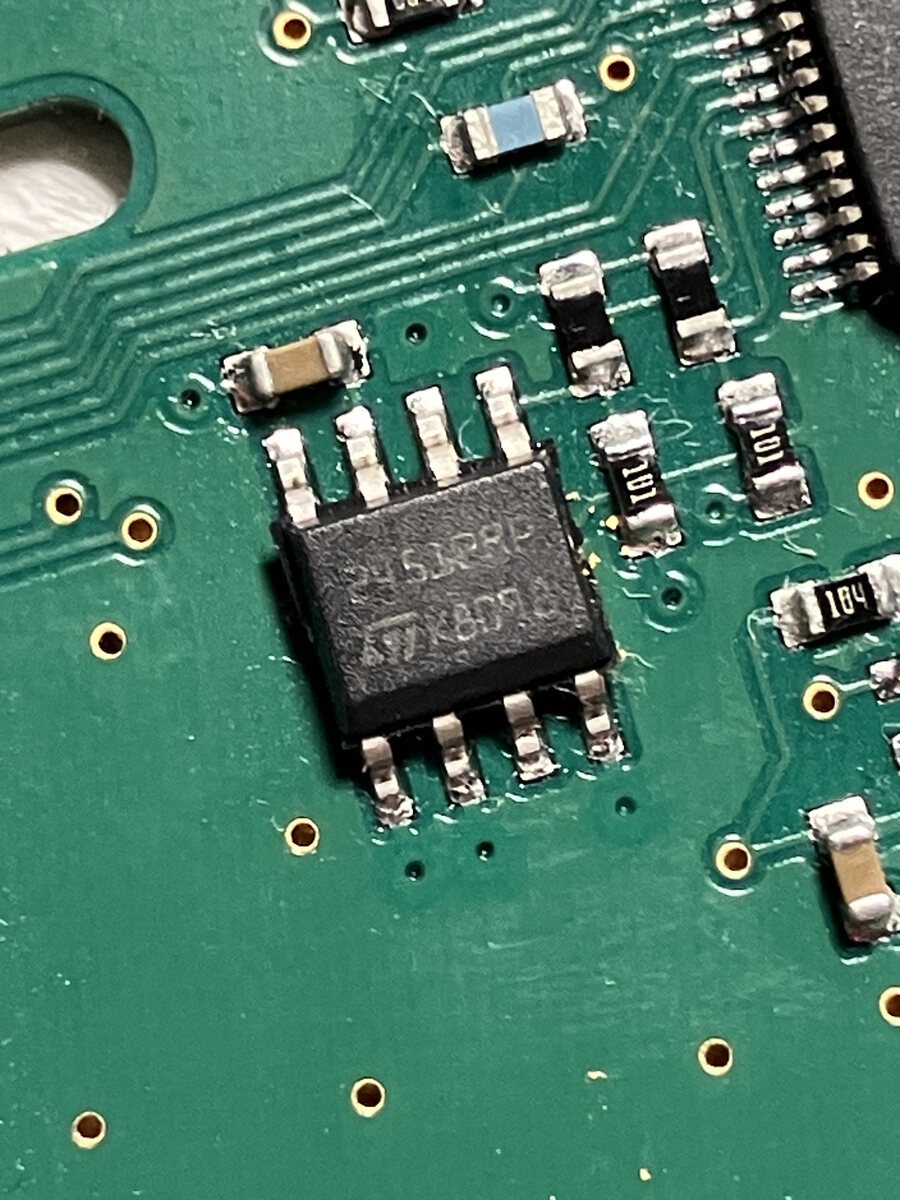

Chris H. schrieb:
Ein ST M24512 I²C 512kilobit EEPROM.
Datenblatt über hier https://www.st.com/en/memories/m24512-r.html und
gleich wie beim anderen EEPROM.
Jetzt kannst du rausfinden ob wenigstens der Mikrocontroller läuft.
mfg mf
von H. H. (Gast)
µPD70F3842GC-UEU-AX
Super, vielen Dank.
Der macht keinen Mucks und ich mache mich morgen auf die Suche, wo er
eigentlich "Strom" herbekommen sollte.
Das werde ich dann mit angehen.
VG

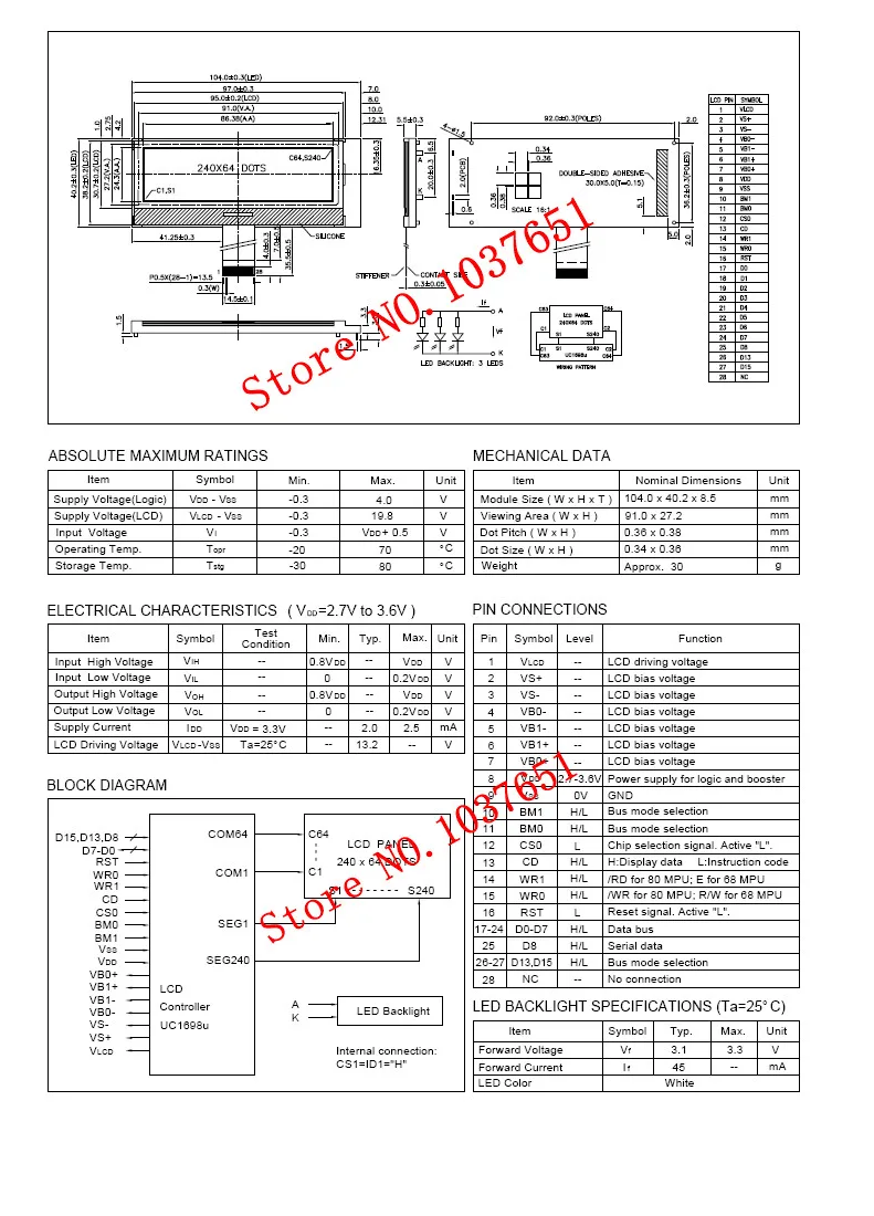

von Thomas R. (thomasr)
@ Hinz: was ist das für ein Display? An welchen Pins sollte da die
Betriebsspannung anliegen? Dann kann man doch "rückwärts" suchen?
von H. H. (Gast)
Sieht nach monochromem LCD mit 240x160 Pixel aus, 8-Bit parallel.
Man sieht da einige Kerkos, die werden an den Kontrastspannungen hängen.
Daneben dann die Versorgung, die Signale, und das Backlight.

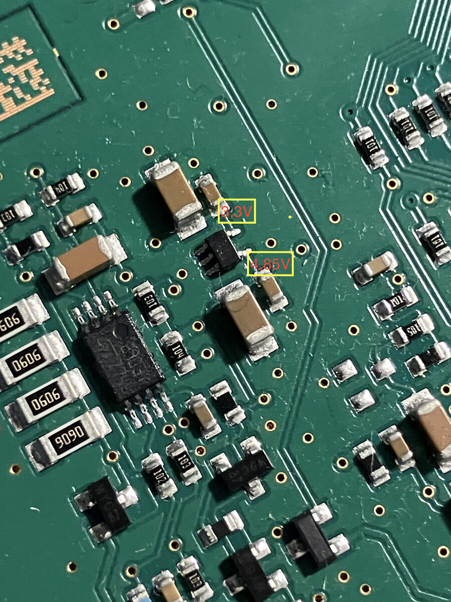

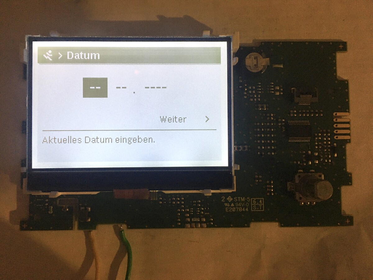

So, jetzt konnte ich wieder etwas weiter arbeiten.
Ich messe an fast allen Stellen auf der Platine 3,3V wenn ich eine 14V
Spannung an die Bus-Terminals anlege (egal wie rum). An einer Stelle
(siehe Foto) messe ich 4,85V, die habe ich bisher auf der Platine nicht
wiedergefunden. An dem IS25LP032 liegen 3,3V an. An dem M24512-W liegen
3,3 V an. Wenn ich das Display anschließe, leuchtet es hell (siehe
Bild). Am V850 liegt an Pin 1 3,3V an. Wenn ich auf Pin 14 (Reset) 3,3V
gebe, geht das Display aus und sobald ich die Spannung wegnehme fängt es
wieder an zu leuchten.
So weit meine Messungen und Beobachtungen.
Muss ich die 4,85 V auf dem Board wiederfinden und wenn ja, wo?
Kann ich mit meinen einfachen Mitteln weiterkommen?
Vielen Dank
Chris

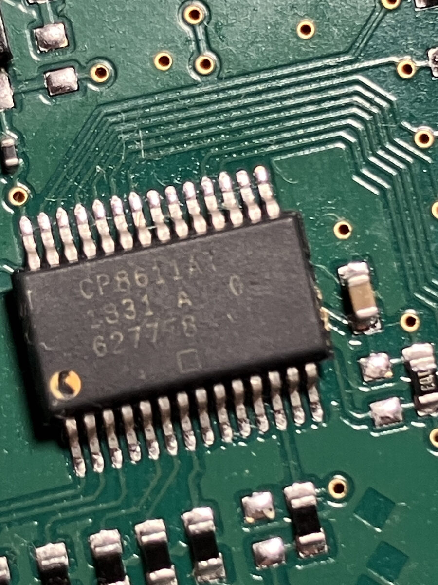

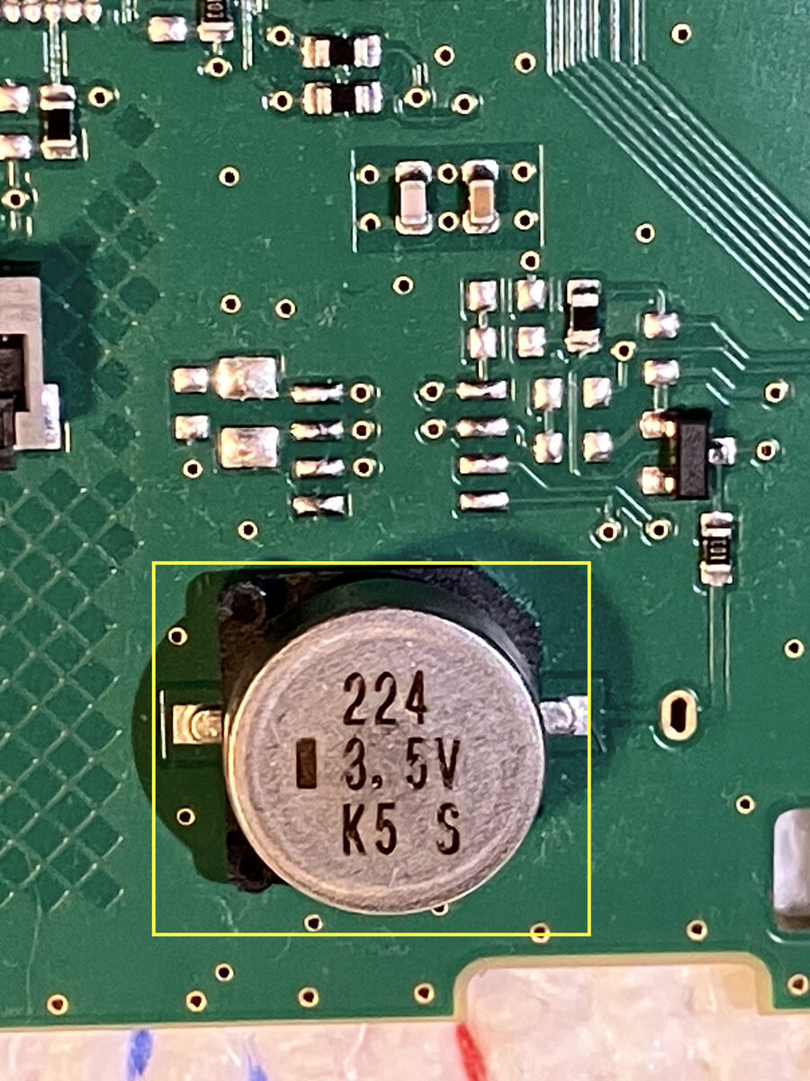

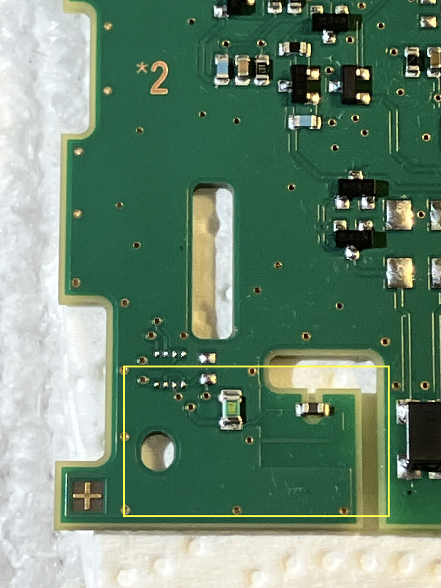

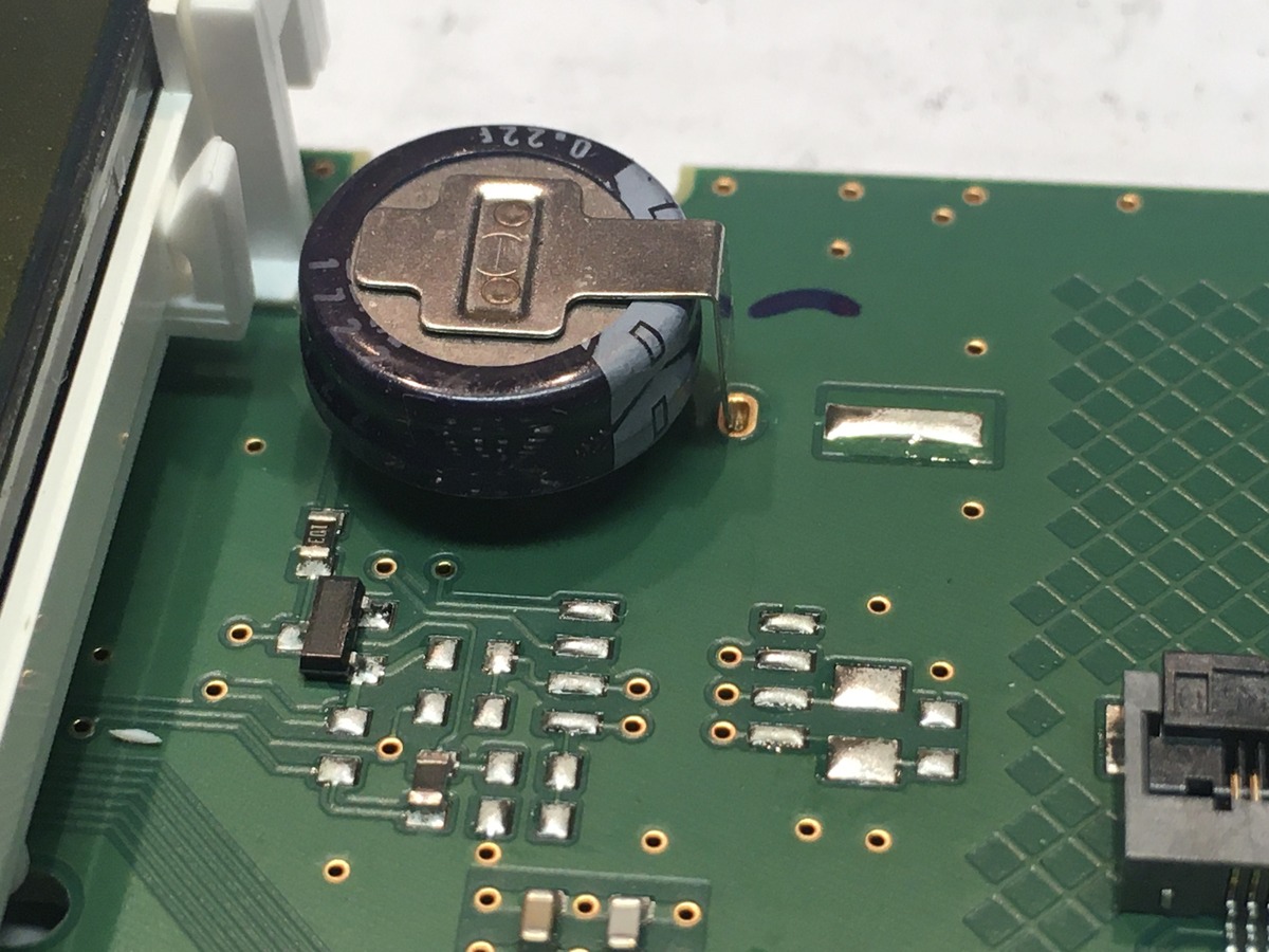

Habe noch weitere Fragen.
Welche Spannung müsste ich hier messen (siehe Foto Bauteil)? Ich messe
2,3 V
Wozu dient die "Schaltung" auf dem Foto Schaltung mit dem Kondensator
(?) als Luftbrücke? Nur interessehalber...
Vielen Dank
Chris
von Gerald B. (gerald_b)
Was ist das im Bild "Schaltung"? Könnte eine Sicherung sein.
Was  ist unter dem Display? Versuche das mal loszuklicken. In der Nähe
des Flachbandkonnektors müßten sich ein paar Kondensatoren für
Ladungspumpen finden. Richtwert so 1-10µ. Entweder Kerkos oder Elkos.
Ohne Datenblatt zum Display, wird das Stochern im Nebel.

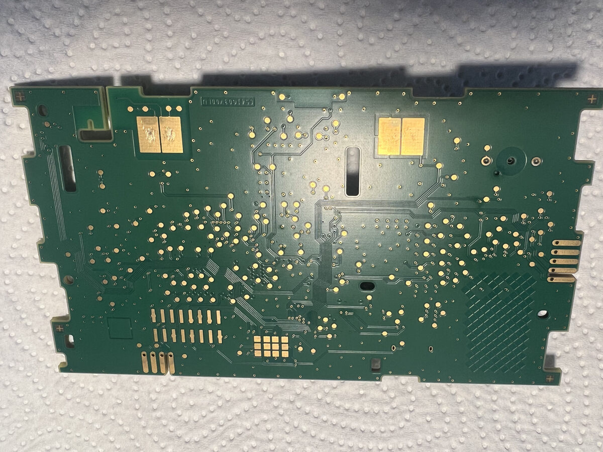

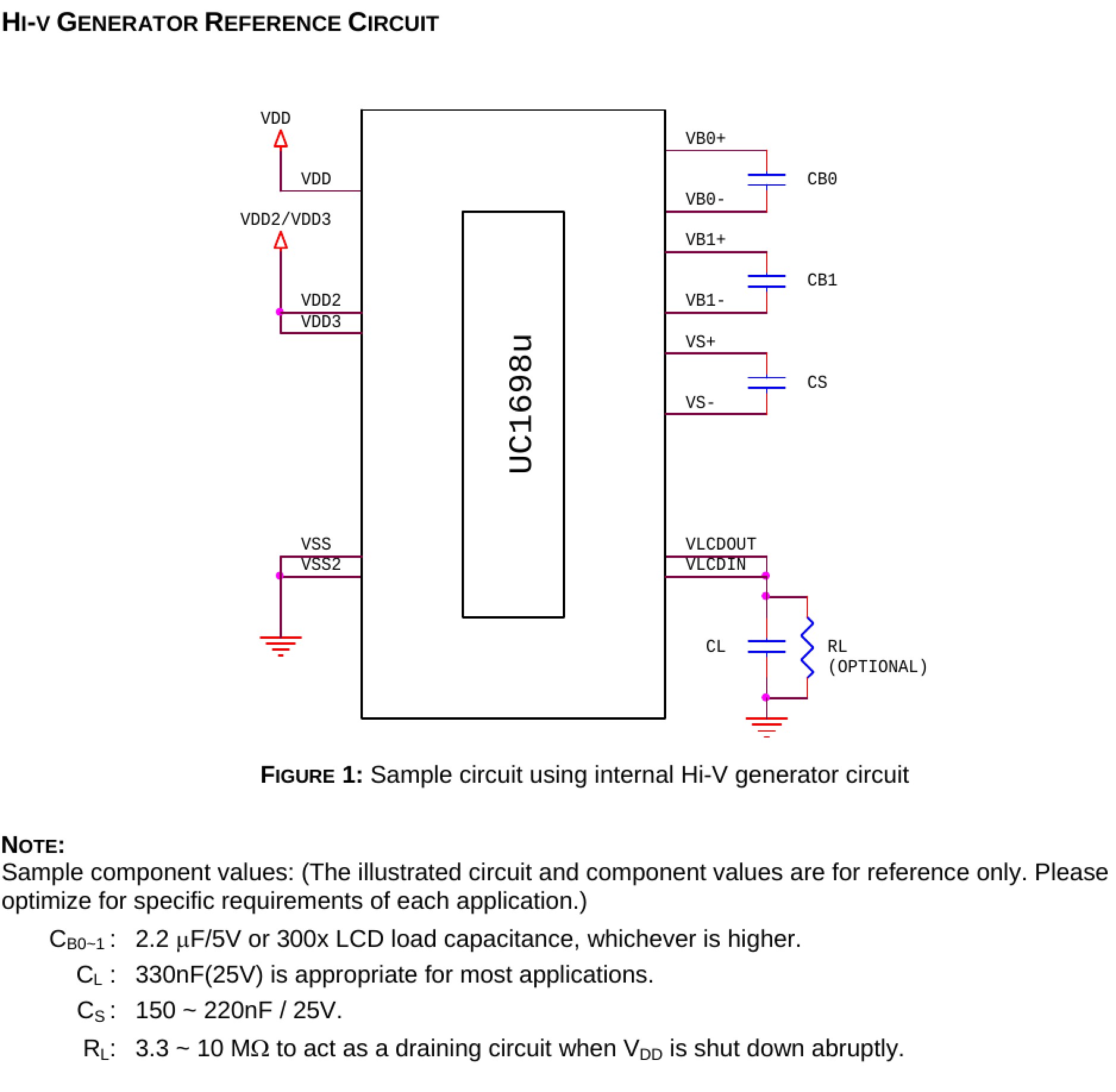

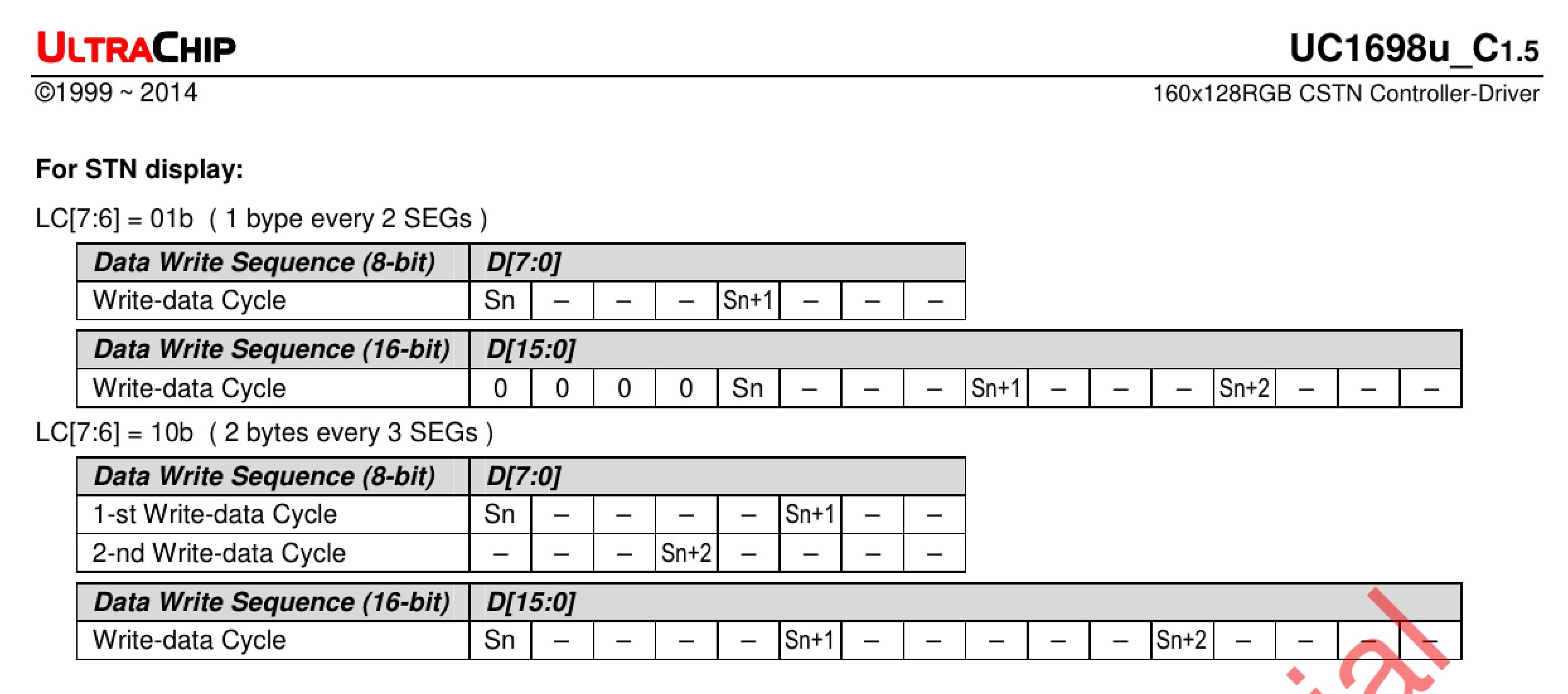

von Waldemar I. (waldemar_i)
ich habe auch eine Buderus RC310 Bedieneinheit, die ein defektes LCD
hat. Es leuchtet wie beim Chris nur das Backlight. Ich glaube aber, dass
der Rest noch funktioniert.
Der grüne Widerstand beim ausgefrästen PCB ist ein 10k Pull-Up für einen
Temperaturfühler, der über einen weiteren 10k auf einen ADC Pin vom uC
geht. Dachte auch erst an eine Sicherung.
Der ganz große Kondensator (5.5 V, 0.22 F) wird über einen 10k
Vorwiderstand langsam geladen und versorgt den RTC Backup des
μPD70F3842GC im Falle eines Spannungsausfalls, um die Uhrzeit und das
Datum nicht zu verlieren.
Der μPD70F3842GC hat einen internen 2.5 V LDO. Diese kann man auch an
Pin 10 (REGC) messen.
Ich habe auch beide Clock's nachgemessen. Ein Mal 8 MHz und ein Mal
32.768 kHz.
Auch konnte ich eine Kommunikation zwischen EEPROM und uC bzw. Flash und
uC messen.
Die Kondensatoren neben dem Hirose FPC 28 Pin LCD Connector sind wie
bereits erwähnt für die vom LCD erzeugten Spannungen. Leider konnte ich
hier bis auf VCC (3.3 V) keine weitere Spannung messen. Entweder das LCD
wird nicht richtig initialisiert oder es ist defekt. Die Kondensatoren
haben alle keinen Kurzschluss. Auch der In-Circuit gemessene
Kapazitätswert scheint plausibel (2x 4.5 uF, 1x 1 uF, 1x 10 uF und 1x
200 nF). Der uC scheint das Display durchgehend mit Daten zu füttern.
LCD FPC Connector:
Zählrichtung: Pin 1 links bei den Kondensatoren
27-28: nicht belegt auf FPC
26: Kathode Backlight
25: Anode Backlight
24-17: 8 Bit parallel Bus (Vermutung, 100 Ohm in Reihe zum uC, rege
Kommunikation gemessen)
16: Reset (Vermutung, R-C Filterung vom uC, 1k und 10 nF)
15-11: Steuerleitungen (Vermutung, R-C Filterung vom uC, 100 Ohm und pF)
10: GND
8-9: Vcc, auf FPC verbunden
1-7: Kondensatoren links vom Connector, manche gegen GND, manche
zwischen zwei Pins des Connectors
Ich vermute, das Display ist durch ein ESD Event kaputtgegangen.
Bedauerlicherweise habe ich nach langer Suche kein passendes
Ersatzdisplay gefunden.
Wenn wir herausfinden können, was für ein COG Controller auf dem LCD
verbaut ist, könnte man evtl. ein anderes Display auftreiben und über
ein Adapter-PCB verbinden.
Ich habe das Layout vom FPC des Displays mit ein paar LCD Controller
verglichen und glaube es könnte ein UC1698u auf dem Display verbaut
sein.
Auf Seite zehn des Datenblatts zum UC1698u ist ein "RECOMMENDED COG
LAYOUT" abgebildet. Das habe ich mit dem Layout auf FPC und Connector
verglichen.
Pinout des FPC/Connector:
1: VLCD
2: VS+
3: VS-
4: VB0-
5: VB1-
6: VB1+
7: VB0+
8: VCC
9: VCC
10: VSS/GND
Die Kapazitäten links neben dem Connector passen sehr gut dazu.
CL(1 uF): zwischen Pin 1 und GND
CS(200 nF): zwischen Pin 2 und 3
CB0(4.5 uF): zwischen Pin 4 und 7
CB1(4.5 uF): zwischen Pin 5 und 6
An VLCD hängt noch ein bleed resistor Netzwerk als Spannungsteiler (ca.
1 MegOhm  und 150 kOhm gegen GND). Die runter geteilte Spannung geht
über einen RC-Filter (100 Ohm und nF) zu einem ADC Pin des uC.
VLCD, VS, VB0 und VB1 messen alle null Volt.
von Dieter S. (ds1)
Ich habe mir die Platine und das Display des RC310 von Chris angesehen.
Der Mikrocontroller funktioniert und das Display ist mit großer
Wahrscheinlichkeit defekt.
Bei dem V850ES ist zwar das Auslesen per ROM Bootloader gesperrt.
Allerdings ist das Debug-Interface des V850ES nicht gesperrt, darüber
kommt man an die Firmware (1 MByte).
In der Firmware kann man die Initialisierung des Display relativ schnell
lokalisieren.
Zu den Kommandos an das Display passt sehr gut der oben erwähnte
UC1698u:
https://ayatelectronic.ir/wp-content/uploads/2023/11/UC1698u_v1.2.pdf
Die Größe (160x128) des Display für den UC1698u passt auf jeden Fall in
einer Dimension (160) zu dem was man auf die Schnelle bei der
Initialisierung im Code sehen kann. Es könnte natürlich auch ein anderen
Kontroller mit dem gleichen Befehlssatz sein.
Eventuell werde ich die Daten ans Display noch mit einem Logicanalyzer
mitschneiden.

Dieses Display mit UC1698u von hier
https://de.aliexpress.com/item/32811986563.html
hat zwar nicht die richtigen Maße und Auflösung und der Anschluss passt
ebenfalls nicht genau, geht aber in die richtige Richtung (Bild im
Anhang ist von obigen Angebot). Eventuell findet man ja noch eines das
besser passt.
Hey Dieter S, ich glaube 160 ist die kleine Dimension des Displays. Die
große ist irgendwas in der Größenordnung 240.
Ich habe nun wirklich lange nach einem display mit einem 28 pin fpc
gesucht und nichts gefunden. Es könnte auch ein 24 pin fpc sein, wenn
man das led Backlight extra anschließt. Vermutlich müssten wir ein
anderes passendes Display adaptieren.
Ich vermute stark, dass die Displays aufgrund von einem ESD Event kaputt
gegangen sind.

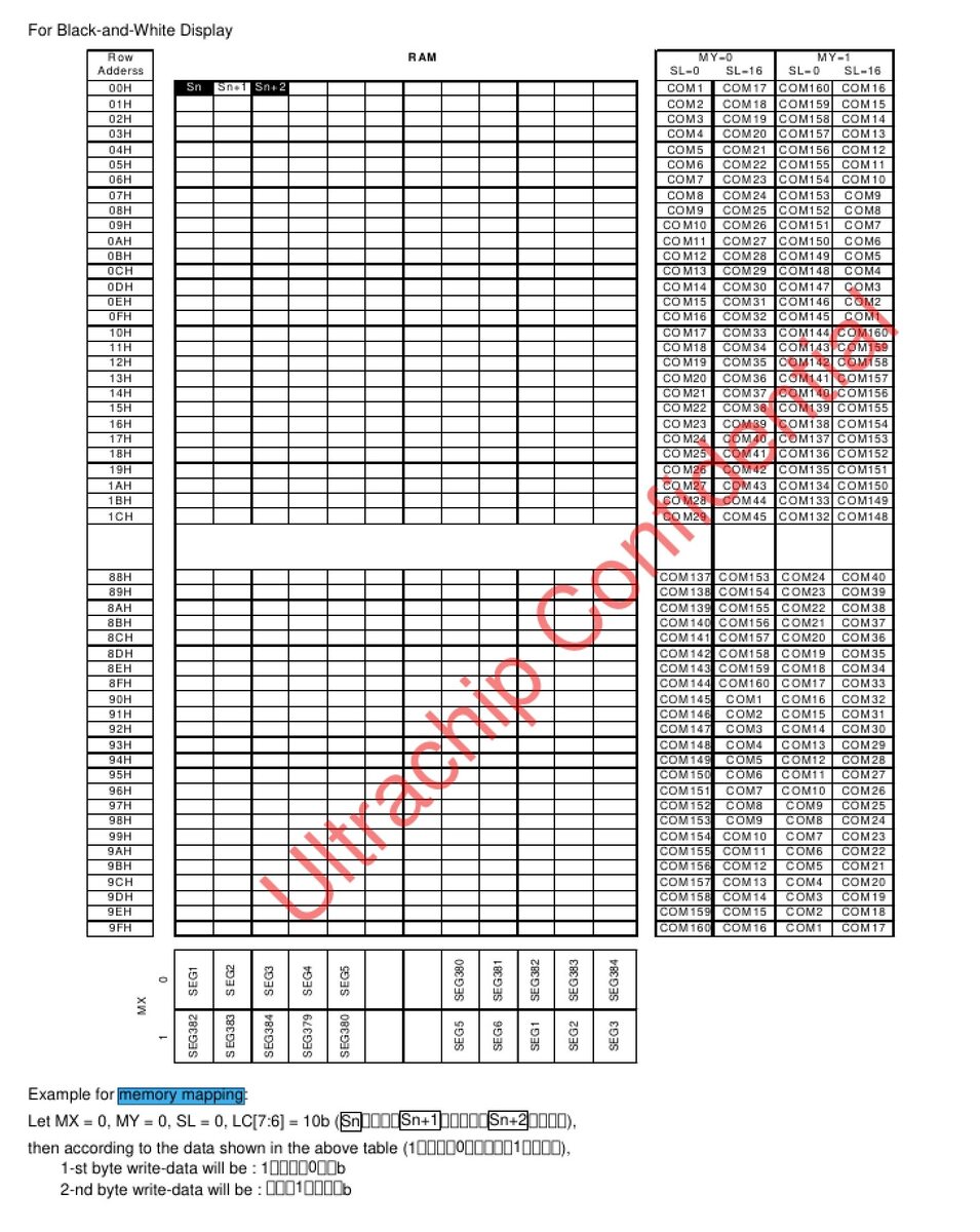

Hey,
es gibt vom dem LCD Controller ein Datenblatt mit der Version 1.5. Da
wird auf Seite 22 "For STN display:" beschrieben, wie die Daten im Ram
angeordnet werden müssen, wenn man kein RGB Display hat, sondern nur ein
Black & White.
Auf Seite 44 wird nochmal gezeigt wie das memory mapping für ein Black
and White Display ist

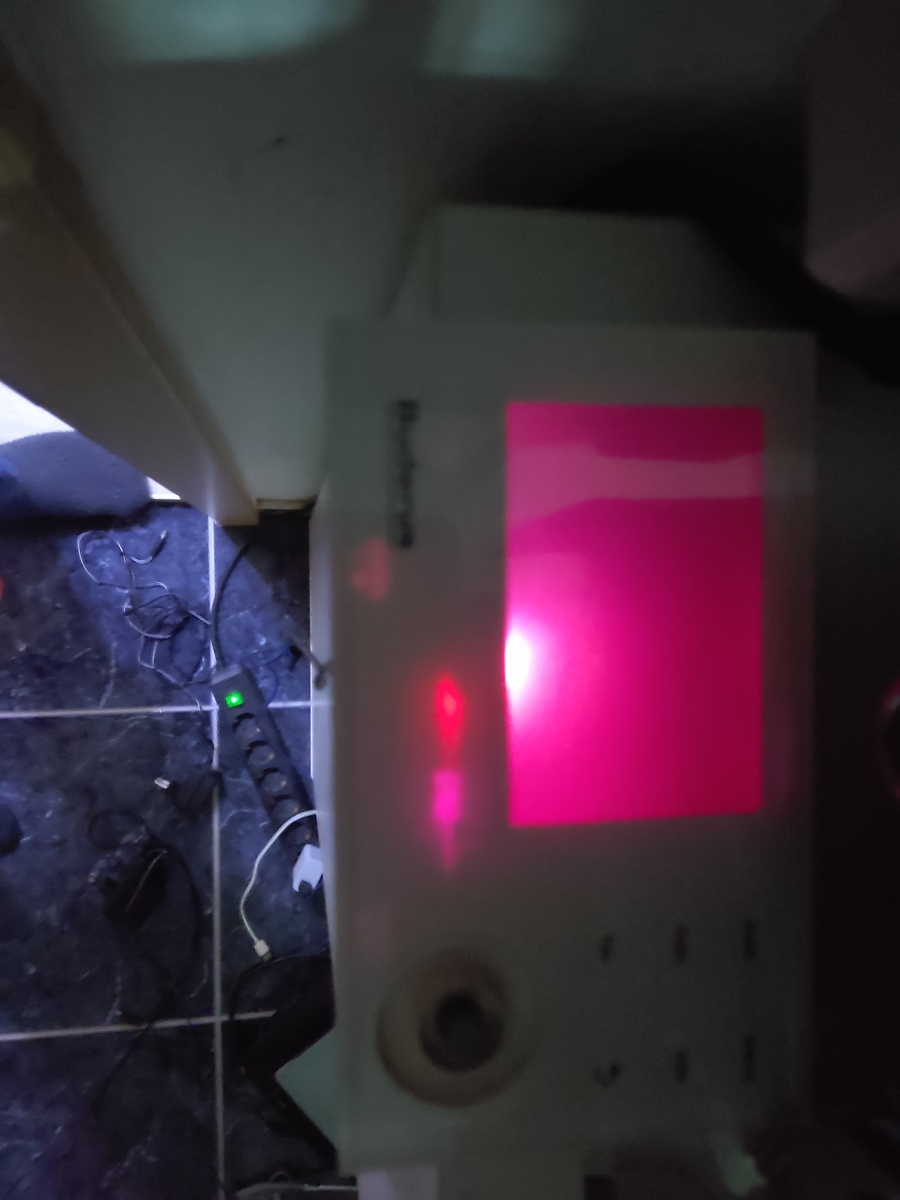

von Cx (zeitfenster)
So Freunde der Sonne hatte das Problem vorgestern auch gehabt dass mein
Display auf einmal an und aus gegangen ist und nichts mehr angezeigt hat
ein zwei Sachen durchgemessen wie es aussieht liegt es doch am
Display... Keiner hat versucht bisher das Display auseinander zu reißen
oder... Ich habe es einfach mal probiert dabei habe ich die Kathode und
Anode auch auseinander getrennt... Das ganze wieder zusammengebaut und
ausprobiert und siehe da das Display läuft ohne Probleme nur das Problem
mit der Beleuchtung habe ich jetzt noch nicht geregelt wie es aussieht
muss man bloß die zwei Kabel trennen voneinander und das ganze System
läuft wieder so war es zumindest bei mir nur ohne displaybeleuchtung ist
das Teil echt dunkel man muss dreimal schauen damit man nichts
verkehrtes anklickt aber man erkennt alles nun brauche ich bloß eine
kleine LED und diese irgendwo anlöten wo ein gleichmäßiger Strom
herrscht die Frage ist nur wo kann ich mir Strom klauen. Habe eben
überlegt direkt von dem Speicher bzw von dem Fahrrad cap bzw goldcap
aber dann habe ich keinen Speicher mehr... Falls es zum stromausfall
kurzzeitig kommt...
Für Ideen wäre ich gerne zu haben... Danke schön
Guten Abend,
vielen Dank für die neue Anregung.
Ich habe probiert das nachzuvollziehen.
Habe mit Tesafilm Kathode und Anode (die letzten 4 Kontakte des
Flachbandsteckers) überklebt. Kein Licht und keine Anzeige.
Dann habe ich das Display in backlight und Anzeige getrennt (elektrisch
voneinander getrennt) ebenfalls keine Anzeige aber backlight leuchtet.
Auf diese Art und Weise bekomme ich keine Anzeige. Wo ist mein
Denkfehler? Wenn es ohne den Anschluss des Backlights funktioniert, wo
muss dann der Fehler sitzen?
Was meinen Sie denn mit "man muss bloß die zwei Kabel voneinander
trennen"? Wie und an welcher Stelle haben Sie Pin 25 und 26 getrennt?
VG
Chris
Sehr interessant...  Wo die beiden zusammengelötet sind direkt am Kabel
hatte ich sie getrennt.... so und Jetzt noch mal komplett... Habe es
komplett auseinander gehabt mit Monitor dabei ist mir die Anode und
Kathode abgerissen... Danach habe ich alles sauber gemacht mit Alkohol
98% ISO... Dann wieder alles zusammengesetzt und wollte die Anode und
Kathode wieder zusammen löten... Währenddessen habe ich auch heißluft
ausprobiert kurzzeitig 450°.... Dann ist mir so durch den Kopf
gegangen.. bevor ich es dann zusammen hatte... Ich hatte vor kurzem ein
LG der auch immer Licht an Licht ausgemacht hat ein Fernseher da waren
mehrere LEDs drinne defekt und darum hatte der rumgesponnen und aufgrund
dessen habe ich das ganze weggelassen und habe es denn nicht mehr
verlötet und ganz zu Anfang hatte ich noch das powercap komplett leer
gemacht also Kopf geschlossen für über 10 Sekunden das war der gesamte
werdegang... Danach eingesetzt und es lief wieder... Nun habe ich es
komplett auseinander gebaut noch mal und habe einfach eine RGB LED
eingebaut.. weil ich nichts passendes gefunden hatte hier... Morgen kann
ich es testen ob es funktioniert weil ich nicht hundertprozentig wusste
wo ich es anschließen sollte habe ich es einfach an einem USB-kabel
angeschlossen und mit dem bus system wollte ich auch kein Risiko
eingehen das Kabel ist jetzt nach draußen gelegt kann ich aber erst
morgen testen bzw morgen Nachmittag oder heute Nachmittag besser gesagt
das Kabel hat sich übrigens auch etwas zusammengezogen wieder in die
ursprüngliche Form durch die 450 Grad vielleicht war auch nur ein
kabelbruch in dem Anschluss... Also zusammengefasst... Mit IPA alles
sauber gemacht alle Anschlüsse monitorkabel mit 450° kurzzeitig
bearbeitet bis es sich wieder zusammenzieht.. und die zwei Kabel nicht
weiter dran gemacht beim Display wieder zusammen bauen.. die zwei Kabel
fallen 100%ig ab wenn man das ganze Teil auseinander nimmt weil es
geklebt ist... Ich hoffe ich konnte den werdegang jetzt einigermaßen
schildern meine Anlage ist gerade mal sechs Jahre alt... Das Teil ist
von 2017... Und die wollen immer noch fast 400 € für das Teil... Habe
jetzt einfach weil ich nicht wusste ob der rc310 wieder funktioniert.
Habe ich ein RC 300 gekauft gebraucht für 100 € und betreibe meine
Anlage jetzt mit diesem. Ehrlich gesagt bis auf dem Touch wüsste ich
nicht ob es noch Verbesserungen gab... softwaretechnisch sehe ich
persönlich keine Nachteile nur optisch.... Da fällt mir ein ich bräuchte
noch ein heizungsmonteur der mir verschiedene Sachen erklärt, ich kann
ja nicht alles wissen 😜 PS.. die letzten USB-Sticks hatte ich auch mit
etwas flux und 450 Grad Gebläse repariert 👌

VG
Chris
mein Display vom rc 310 hat auch nichts mehr angezeigt und zusätzlich
ist die  Beleuchtung immer an und aus gegangen ca. eine sec an und eine
sec aus, kann natürlich sein das der defekt mit der Hintergrund
Beleuchtung zutun hatte und deshalb der Bildschirm nichts mehr angezeigt
hat eventuell durch die Strom Schwankungen Beleuchtung an/aus ich weiß
es nicht!? das vermute ich aber auch.  Sorry bin zur zeit zu nicht viel
gekommen, die letzten Wochen hatte ich viele andere Sachen zu tun und
das reist gerade nicht ab. und noch frohes neues Jahr
https://www.tme.eu/de/katalog/graphische-lcd-displays_112283/?params=1132:1524883_display-auflosung:240x160
Auflösung und Controller passen, allerdings nicht die Displaygröße 2
sind zu klein und 2 zu groß. Na ja, man spielt ja nicht stundenlang an
der Heizung :-)
Hey, wir vermuten, dass die Auflösung des Displays 256x160 Pixel
beträgt. Die von dir verlinkten Displays haben eine Auflösung von
240x160.
Na dann ändere in der parametrischen Suche einfach den entsprechenden
Parameter.
von Jens D. (jens_d507)
Moin,
ich bin neu hier und habe das identische Problem:
Haus gekauft mit Heizung von 2018. Der Vorbesitzer hatte den Strom für
einige Monate abgestellt. Ich habe Strom angestellt.
Das RC310 macht gut Licht zeigt aber nix an. Heizung läuft auf manuell.
Für Automatik müsste ich Datum und Zeit einstellen. Geht aber ohne
Display nicht.
Ersatz RC310 bei ebay besorgt: Identisches Verhalten (soll aber laut
Anbieter bis Ausbau funktioniert haben - nicht nachprüfbar).
Ich habe woanders den Tipp gelesen, einige Tage abwarten an, einige Tage
aus. Half bisher alles nix.
Da ich jetzt zwei Geräte habe, bin ich für gewagte
Vorschläge/Experimente offen. Die Trennung der Backlight (wie bei Cx
(zeitfenster) in Beitrag "Re: Defekte Heizungsregelung RC310 Display leuchtet")
Versorgung finde ich aber nicht so vielversprechend. Blinken tut mein
Licht nicht.
LG Jens
Danke an Chris H. (kinderklinik)!!
Chris hat recherchiert, dass eine Vielzahl anderer Buderus-Steuerungen
das gleiche Display enthalten.
Das kann ich bestätigen. Habe das günstigste Teil gewählt - ich habe
einen Solarregler Logamatic SC300 für 70€ erstanden, originalverpackt,
neuwertig. Dessen Display transplantiert in mein RC310 und alles ist
gut.
Jetzt hab ich noch ein zweites RC310 hier übrig, mit dem gleichen
Displayschaden, nur jetzt ist klar, wie man es "günstig" repariert.
VG, Jens

Hmm, viel sehen kann ich nicht. Aber auf der Rückseite vom Decke des
Bedienteils steht wohl ein Baujahr 20180628. Da würde ich mal schauen,
was Buderus liefern kann. Du kannst ja auch den Service von denen
anrufen und mal fragen, ob so ein Teil vllt. repariert wird.
So wie die Platine aussieht, hat die keine Überspannung abbekommen.
RC310 Buderus sowas koste um die 300€ bei Ebay!
Und du willst da rum popeln?
von Rainer S. (rainer-s-tt)
Hallo, zusammen!
Ich habe die gleiche Logamatic RC310 an meiner Gastherme.
Fehlerbild:
- Nach einer Stromunterbrechung über ein Vierteljahr ging das Display
zyklisch in unregelmäßigen Abständen aus und nach jeweils einer knappen
Sekunde wieder an.
- Das Verhalten war unabhängig davon, ob die Hintergrundbeleuchtung an
war oder aus.
- Nach einiger Zeit verschwand das Verhalten, kam später aber wieder.
- Nach dem Aus- und Wiederangehen des Displays waren stets keinerlei
Daten verändert, auch nicht irgendein Einstellmodus und es gab auch
keinen Rücksprung im Menü.
- Nach einer eintägigen Unterbrechung der Stromversorgung der Heizung
blieb das Display heute leer, während die Hintergrundbeleuchtung korrekt
funktionierte. Sie ging auch nach ein paar Sekunden aus und ging an,
wenn man am Drehknopf drehte.
- Die Fehlermeldung "3091" erschien am Heizkessel nur dann, wenn man die
Fernbedieneinheit ganz aus der Halterung nahm. Das ist ein klarer
Hinweis, dass die Einheit an sich funktionieren muss und lediglich auf
dem Display nichts mehr angezeigt wurde.
Ein solches Fehlerbild ist normalerweise typisch, wenn ein alter
Elektrolytkondensator nicht mehr genügend Kapazität hat.
Allerdings sind - außer dem Supercap als Speicherkondensator - keine
Elkos in der Schaltung verbaut.
Am Supercap messe ich ca. 2,2 V, wenn das Display nicht bestromt ist,
und ca. 2,6 V, wenn die Versorgung von ca. 15 Volt anliegt.
Es is also unwahrscheinlich, dass dieser Kondensator für den Fehler
verantwortlich ist. Nach Ablöten des Supercap war dann auch der Fehler
unverändert - das Display blieb ohne Inhalt.
Als Nöchstes lötete ich die höherkapazitiven MLCCs
(Keramikkondensatoren) rund um die Displayansteuerung auf Verdacht nach
- und, was soll ich sagen - das Ding geht nun, zumindest vorübergehend.
Falls es wieder aussteigt, werde ich es Euch hier berichten.
Im Anhang ein paar Bilder mit dem Supercap, den nachgelöteten
Keramikkondensatoren und dem Displayinhalt, welcher angezeigt wird, wenn
die Fernsteuerung bloß an Spannung, aber nicht an die Heizung
angeschlossen wird.
Achtung:
- Wer nicht weiß, von was ich hier schreibe: Finger weg!
- Nachlötabeiten an den Kondensatoren vorsichtig und nach einschlägigen
Lötvorschriften durchführen!
- ESD-Schutz beachten!
- Vor Abziehen der Flachbandleitungen das schwarze Kläppchen der
Nullkraftstecker nach oben klappen!
- Bei Messungen und Tests unbedingt drauf achten, dass keine
Brummspannungen gegen Erde anliegen! Die lassen sich z. B. vermeiden,
wenn man den Minuspol des Netzteils mit einem Kondensator und einem dazu
parallelgeschalteten Widerstand auf Erde legt. Die Größe des
Kondensators und des Entladewiderstands am besten mit Hilfe eines
Oszilloskops ermittln - beides nicht zu groß wählen, eben nur
hinreichend groß, so dass Brummspannungen unter 0,5 V bleiben.
- Ohne Gewähr und auf eigene Gefaht!
- Haftungsausschluss: Ich übernehme keinerlei Haftung für Schäden
jedweder Art, die in irgendeinem Zusammenhang mit Reparaturversuchen
nach meiner Anleitung hier gemacht wurden oder werden.
Viele Grüße,
Rainer
Hey Rainer,
die MLCC's direkt links neben dem Display Flachbandkabel Connector sind
für diverse Chargepumps des Displays.
Die Kondensatoren um den TPS715 LDO (SOT323/SC70) sind
Bypasskondensatoren am Ein- und Ausgang des LDO.
Der große MLCC beim LM2903 Comparator (TSSOP8) müsste ein Kondensator
(10 uF) an einem Eingang des Comparators sein. Der ist aber nur für die
EMS Bus Kommunikation – also irrelevant für das Display.
Alle Kondensatoren auf meiner Platine sind nicht kurzgeschlossen und
haben plausible Kapazitätswerte.
Ich habe alle Spannungen auf meiner Platine überprüft.
Versorgungsspannung ist stabil und die Chargepump Spannung alles um die
0 V. Dazu habe ich einfach 16 V aus einem Labornetzteil auf den
Busleitungen eingespeist.
Wie schon früher gesagt, vermute ich, dass der Display-Controller (COG)
auf dem Display selber defekt ist.
- Waldemar
Hallo, Waldemar!
Vielen Dank für den Hinweis!
Nun, ich weiß, dass ich den Fehler nicht unbedingt behoben habe, sondern
es auch Zufall sein könnte, dass das Bedienteil momentan geht.
Allerdings ist es auch möglich, dass einer der Kerkos zu knapp
dimensioniert ist und das Ding nur "gerade so" läuft. Immerhin scheint
der Fehler ja öfter vorzukommen, was durchaus ein Hinweis darauf sein
könnte.
Zu knapp dimensioniert will heißen, dass eventuell zu große kurzzeitige
Spannungseinbrüche, die z. B bei der  Buskommunikation bei knapp
bemessenen Kondensatoren vorkommen können, einen Reset auslösen, oder
eben die Kommunikation ganz unmöglich machen. Nur eine Theorie,
natürlich kann es auch am Dirplaycontroller liegen. Nur, das Verhalten
ist etwas untypisch hierfür.
Mal schauen...
Was sicher ist, ist, dass Keramikkondensatoren mit der Zeit Kapazität
verlieren. Durch Erhitzen über die Curietemperatu kann dieser Verlust
wieder zurückgesetzt werden (das liegt in der Physik dieser Dinger).
Wenn mein Display das nächste Mal ausfällt, werde ich mal testweise die
10μ-MLCCs mit einem weiteren hochkapazitiven Kondensator brücken, einen
nach dem anderen, und schauen, ob sich am Fehlerbild was ändert.
Da mein Bedienteil momentan läuft, lasse ich davon allerdings die
Finger...
Viele Grüße,
Rainer
Hallo Hans,
s.o. am 27.04.2025 21:34.
Ich hatte Erfolg mit dem Solarregler Logamatic SC300. Die Operation ging
sehr schnell.
VG, Jens

Auf Verdacht hin besorgte ich mir im Web schließlich eine günstige
(weiße) RC-300 und öffnete diese - und siehe da - da war tatsächlich
dasselbe Display verbaut wie in meiner 310er!
Also, Display von der RC-300 in meine RC-310 gebaut, und es läuft nun
super!

Also, bitte um Entschuldigung, dass ich mit der Erhitzung der MLCCs
womöglich auch noch das eine oder andere Gemüt erhitzt habe...
Viel Erfolg beim Reparieren - oder, noch besser: Auf, dass der Fehler
bei Euch nicht auftritt!
Rainer
von H. K. (h_k591)
Hallo, danke für die guten Tipps. Ich habe die Steuerung auch mal
geöffnet um das Display zu entnehmen. Dabei stellte ich fest, dass am
Kabel eine abgeklebte Lötstelle ist. Könnte diese vielleicht ein Problem
darstellen?
Danke und viele Grüße
Hans
von H. H. (Gast)
Ist fürs Backlight.
von H. K. (h_k591)
> Ist fürs Backlight.
Ok, danke.
Das hat funktioniert.

von Andreas K. (andreas_k411)
Servus zusammen,
mein RC310 hat nun den selben Fehler Displayanzeige aus und Backlight
geht an und aus... Hat hier jemand nun konkret einen Fehler
identifizieren können?
Mechanisch scheint bei mir alles in Ordnung zu sein.... Bevor ich nun
stundenlang in die Analyse mit Oszi und Multimeter starte wäre natürlich
eine Abkürzung mega da ich mir enorm Zeit sparen würde.
Vielen Dank im Voraus
von Michal K. (gashtaan)
Hi everyone,
I'm trying to get my hands on RC310 controller for research purposes,
especially older version with µPD70F3842GC microcontroller (NF18.xx). I
don't mind faulty display. Is there anyone who is willing to sell/send
me one? Thanks.
