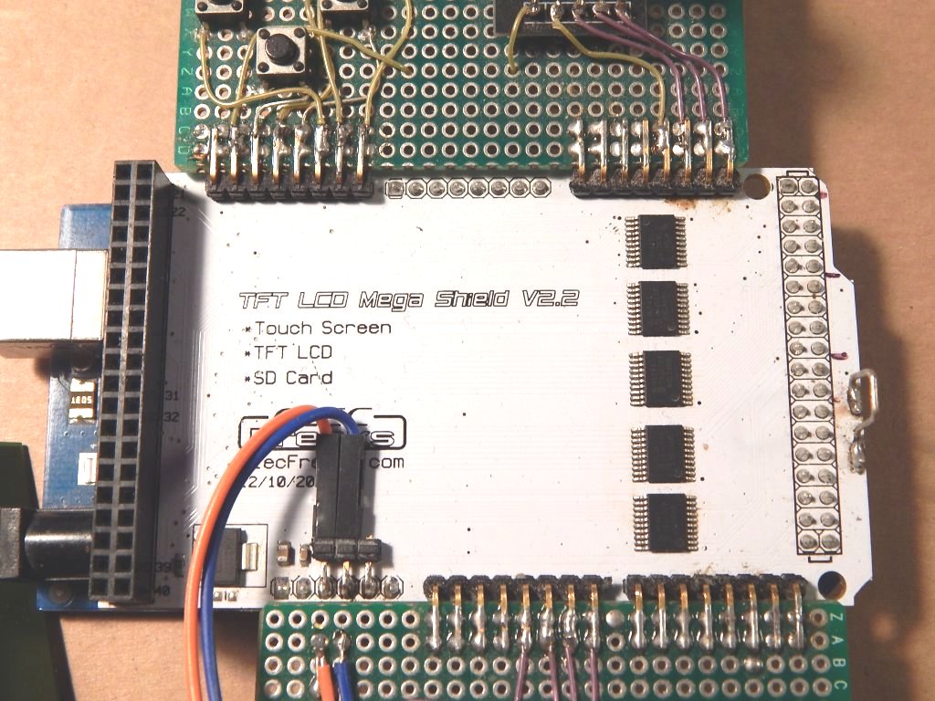

.... gibt es auf dem zweiten Bild einen Aufbau bei dem ein
Display direkt auf den Mega256 aufgesteckt ist. Das lässt
annehmen dass es direkt mit 5V funktioniert, auch bei den
Logikpegeln.
Natürlich unterstützen die daraf befindlichen Buffer die
Annahme dass das mit 5V funktioniert.

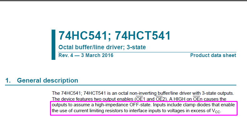

Das stimmt nur für LVC-Logik. HC verträgt nur Eingangssignale zwischen
0V und Vcc (+-0.3). Und wenn dem so wäre, wäre das auch Mist, weil man
dann nichts zurücklesen kann. Es gibt natürlich passenderes wie
74LVC8T245 oder 74LVC4245A, aber ich weiß nicht, ob der gemeiene Chinese
das weiß.
fchk

von Wastl (hartundweichware)
Nun, ich kann nur von den (früher ausschliesslich verfügbaren)
TFT-Shields sprechen (siehe Foto, schrift kann leider nicht
dargestellt werden) als es die direkt steckbaren TFTs noch
nicht gab. Dort sind NXP 74HC541 verbaut. Das funktioniert auch
prächtig da die 541er Input Clamp Dioden haben, auch wenn das
die Arduino Ports ein bisschen vergewaltigt. Vielleicht haben
es die Ostasiaten mittlerweilen geschafft in die direkt
steckbaren TFT Module wirklich *LVC541 zu verbauen.

von Mike K. (mike_kr)
Wastl schrieb:
Und das Display hast du in einer 5V Umgebung in Betrieb genommen? Sieht
sehr gut aus.
von Jens G. (jensig)
Wastl schrieb:
Also nicht 5V-tolerant, bzw. kein Unterschied zu den anderen HC-Teilen.
Leider nich klar erkennbar. Der Aufbau ist so:
unten:  Arduino Mega2560
darauf: Adapter Shield für 16-Bit TFT Display Module
darauf: TFT Display Module mit ILI9325
        (kann auch ein ILI9341 sein)
Und ja, natürlich läuft der Arduino Mega2560 mit 5V, anders
kann er ja nicht.
"heutzutage" kann man sich das Adapter Shield sparen wenn man
das richtige TFT Display Modul zum Arduino Mega2560 gekauft hat.
Das Adapter Shield ist das hier:
https://www.ebay.de/itm/173965703602
Dient zum Verbinden der grossen Arduinos zu einem 40-poligen
TFT Modul. Die neueren TFT Module zum direkt Aufstecken haben
ja 36 Pins.
