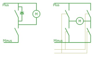

Eine Frage zu einem PWM-Steller mit active-freewheeling für DC-Bürstenmotoren:
Zugrunde liegt ein einfaches Motormodell: R, L und Um = Kv * omega Versorgungsspannung: Ub Annahme: konstante Drehzahl über die PWM-Zyklen
In der On-Phase verläuft der Strom gemäß der DGL: Ub - Um = R * i + L * di/dt Lösung: i(t) = (Ub - Um)/R * (1 - e^(-R/L * t))
In der Off-Phase DGL: -Um = R * i + L * di/dt Lösung: i(t) = -Um/R + (Um/R + i_0) * e^(-R/L * t) Hier ist i_0 der Strom am Ende der On-Phase.
Hat man 50% duty-cycle ist am Ende der Off-Phase dann der Strom wieder 0. Hat man einen duty-cycle < 50%, so wird der Strom am Ende der Off-Phase damit negativ (bremst also aktiv den Motor).
Sollte man daher bei duty-cycle < 50% folgendes, verändertes PWM-Schema anwenden?
  1. On-Phase: Dauer t_on
  2. Off-Phase mit active-freewheeling: Dauer t_on
  3. Off-Phase ohne active-freewheeling: Dauer: Rest des Zyklus
Ist das plausible? Wenn ja: wird das gemacht?

hmm mir fehlt jetzt eine grobes Schaltbild. Was meinst du mit "active active-freewheeling"? A: einen Motor und zwei Schalter, davon einer als aktive Diode Bild, linke Variante B: einen Motor in der Mitte einer H-Brücke? Bild, rechte Variante
Bei A kann der Strom nie negativ werden, der hat keinen Weg wo er lang fließen kann. Bei B hast du mit 50% duty-cycle als 0V RMS am Motor, der dreht nicht.
Deine Startbedingungen für den Strom in jedem fall stimmen nicht. Auch bei Variante A wird der Strom bei 50% nicht zu Null. Der hat einen Gleichanteil.

Dachte, das wäre klar: H-Brücke
Auch das ist ein bekannter Begriff (Google?): beide LS (oder HS) MosFets leiten.
Da hast Du sicher was falsch verstanden
Habe ich behauptet, er hätte keinen Gleichanteil? Bilde das Integral über eine Periode von i(t) und Du wirst sehen ;-)

Nennt der Teutone aktiver Freilauf bzw. Synchrongleichrichter. Dazu braucht man keine H-Brücke, es reicht eine Halbbrücke.
Nein, nicht zwingend.
Stimmt nicht.
Ist das plausible?
Nein.
Nö.
https://www.mikrocontroller.net/articles/Motoransteuerung_mit_PWM#Synchrongleichrichtung,_2-Quadrantensteller
Beitrag "Re: Frage zu H-Brücken Treiber"
Dort sieht man, wie der Strom aussieht. Vergiss die H-Brücke, die braucht es für die Betrachtung nicht. Es gibt auch komische Ansteuervarianten mit H-Brücke, die verwirren hier aber mehr als die helfen.

Jetzt hab ich hier einen langen Text getippert und dann erst deine Schaltung verstanden (hoffentlich). Vielleicht solltest du besser ein Schaltbild und ein Diagramm anhängen?
Du schaltest also nicht (ich hab es im Bild sogar eingezeichnet) 2x diagonal sondern diagonal und die beiden unteren Schalter?
Ok, zurück zum Anfang.
Am Ende der OFF-Phase ist der Strom nicht Null. Der Strom ist im eingeschwungenen Zustand ein Sägezahn mit einem Offset. Und das bei jeder konstanten Drehzahl, auch bei 25%. Es ändert sich ja auch deine Gegen-EMK, die wird mit geringerem Duty-Cycle kleiner (da langsamer), also ist der Stromanstieg steiler als der Stromabfall.
Das Bremsen findet nur statt, wenn die Gegen-EMK so groß ist das der negative Anteil größer ist als der positive. Aber ja, da willst du ja bremsen, du hast ja zu viel Drehzahl für die eingestellte PWM.
Ähh, mal dir ein Diagramm. Da wir vieles klarer.
