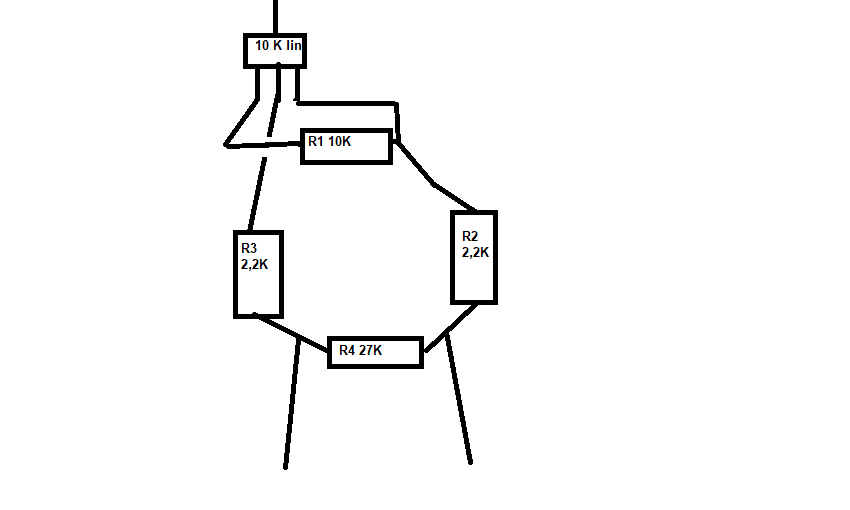

ich bin neu hier im Forum und habe gleich mal eine kleine Frage an die
Experten der Elektronik.
Ich möchte mit einem 10K lin. Mono Poti mit Mittenrastung einen
Regelbereich von 4-6K (5K mittig) über den gesamten Regelweg (270°)
erreichen, benötige aber in der Summe immer 10K.
Mit einem Widerstandsnetzwerk komme ich aktuell durch probieren auf
4,4-7,5K Regelbereich.
Kann mir jemand sagen welche Werte ich für R1-R4 ich einsetzen muss (und
evtl. wie man das richtig berechnet?)
Eine Skizze der Schaltung anbei.
Falls das alles keinen Sinn mach was ich da zusammen gebraten habe nehme
ich gerne Verbesserungsvorschläge entgegen.
Das Ziel ist es, ein Servo mit einem kleinen Aktionsradius mittels
großem Regelweg fein ansteuern zu können.
Das Poti hängt an einem Modellbau-Servotester der das Servo ansteuert.
Ich bedanke mich im voraus für Eure/Ihre Hilfe!
Gruß,
chrisdo

> Ich meine, dass das Poti zwischen 4 - 6kOhm regeln soll aber die
> Gesamtsumme des Max. Wiederstandes (Poti auf Anschlag) 10 kOhm ergeben
> muss.
Das passt irgendwie nicht zu deinem "Schaltplan". Zeichne dort mal ein,
welcher Anschluss wohin geht...
Ich glaube, du willst nicht die Schaltung, die du da hingemalt hast,
sondern sowas:
    4k  | |
    2k  | |<------
    4k  | |
Wenn das der Fall ist, dann dürfte mit hoher Wahrscheinlichkeit aber
auch das gehen:
   20k  | |
   10k  | |<------
   20k  | |

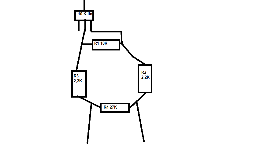

Stimmt, da ist ein Fehler in meier Skizze.... Der R1 mit 10K ist
parallel zu Poti (außen)

Chris schrieb:
> Als 3 poliger Spannungsteiler
Da ist immer noch ein Fehler drin, denn in dieser Schaltung fehlt der
für einen Spannungsteiler nötige dritte Anschluss.
> Ergibt das dann einen Regelbereich von 4-6kOhm?
Nein, aber das brauchst du mit höchster Wahrscheinlichkeit dauch nicht,
sondern du brauchst einen Spannungsteiler, der in diesem mittleren
Bereich von 40%..60% einstellbar ist.

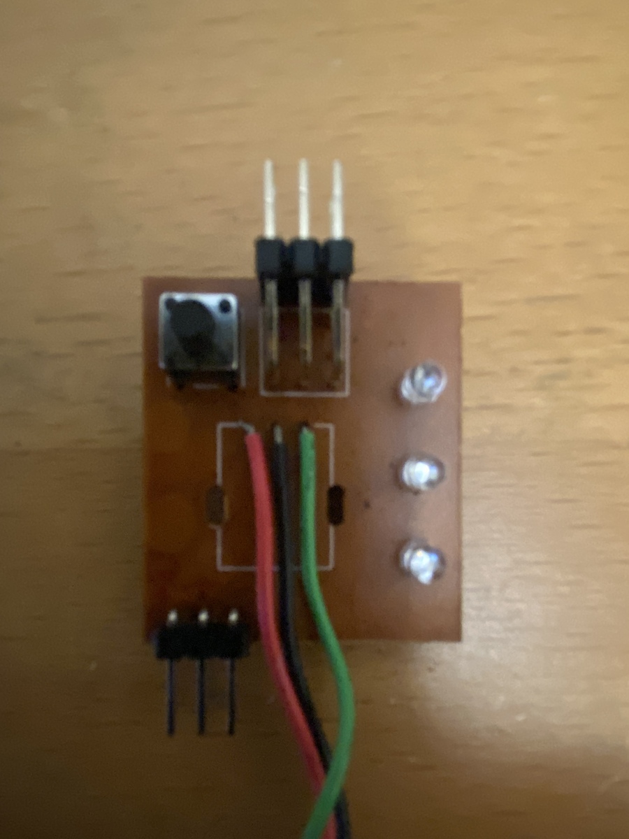

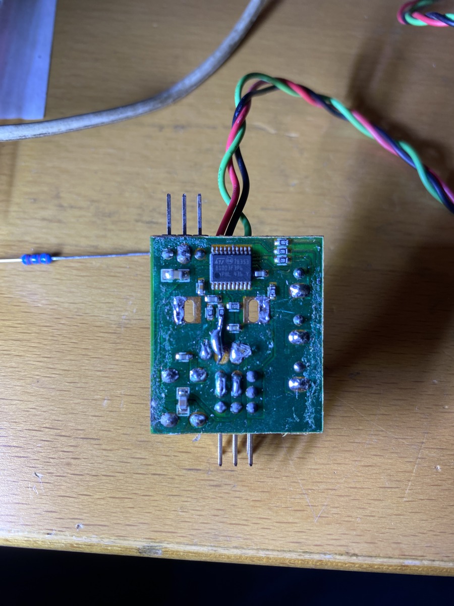

> Ich habe den Tester genommen und das vorhandene Poti ausgelötet
Dann zeig doch mal zwei Fotos von der Leiterplatte dieses Testers. Eines
von oben und eines von unten.
Da muss ich dich leider auf heute Abend vertrösten wenn ich wieder zu
Hause bin.
>> Dann stimmen deine Widerstände nicht. Ich komme auch 3.6k ... 6.9k.
> Kannst du das bitte erläutern wie du darauf gekommen bist (zu meinem
> Verständnis)?
1.) Poti steht auf 0 Ω, dann ist der Gesamtwiderstand 2*2k2 || 27k =
3.78k. Ja, gut, sind keine 3.6k sonder 3.8k ...
2.) Poti steht auf anderem Anschlag, also auf 10k, dann ist der
Gesamtwiderstand 10k||10k + 2*2k2 und das Ergebnis dann wieder parallel
zu 27k. Ergibt 6.97k.

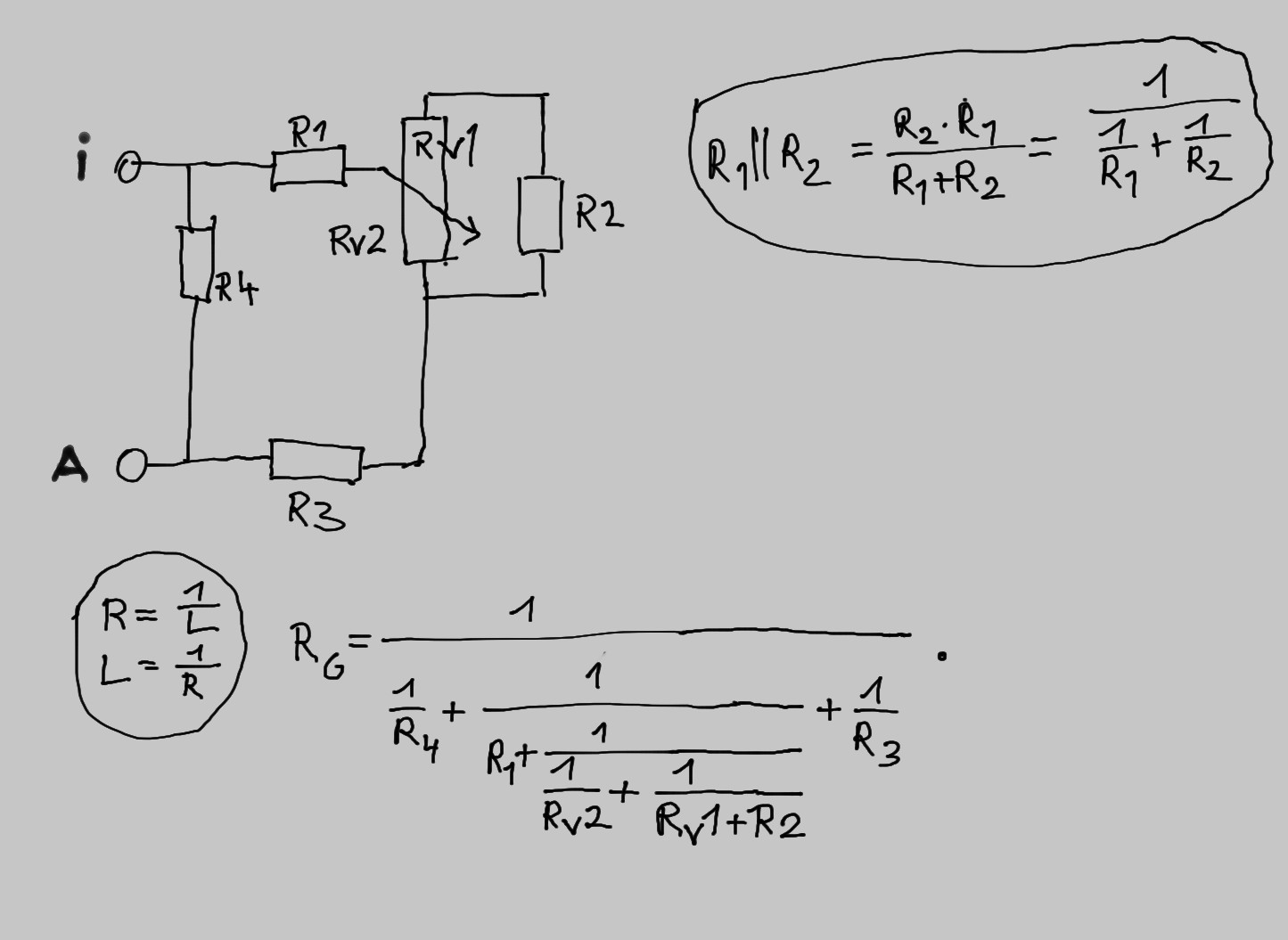

von Carypt C. (carypt)
ich kenne so eine ähnliche Schaltung aus einem Nähmaschinenpedal  Re:
Motorsteuerung verbessern bei el. Nähmaschine
Beitrag "Re: Motorsteuerung verbessern bei el. Nähmaschine"
Wie man die Parallelschaltung berechnet, habe ich mir mal
aufgemalt.(hoffe es stimmt)
Widerstände parallel berechnet man durch Addition der Leitwerte (kann
man).
Wenn so'ne Dreiecke im Netzwerk auftauchen, kann man gemäß der
https://de.wikipedia.org/wiki/Stern-Dreieck-Transformation umwandeln.
Das habe ich hier nicht gemacht, brauche ich auch nicht.

von Chris (chrisdo)
Klaus H. schrieb:
> Chris schrieb:
>> Verständnis)?
> 1.) Poti steht auf 0 Ω, dann ist der Gesamtwiderstand 22k2 || 27k =
> Gesamtwiderstand 10k||10k + 22k2 und das Ergebnis dann wieder parallel
Ok, das ist einleuchtend, vielen Dank für die Erklärung.
Dietrich L. schrieb:
>> auch das gehen:
> Das ergibt insgesamt wieder genau 10kΩ.
Das kling gut. Das probiere ich gleich mal aus.
Im Anhang noch die Bilder des Servotesters.
